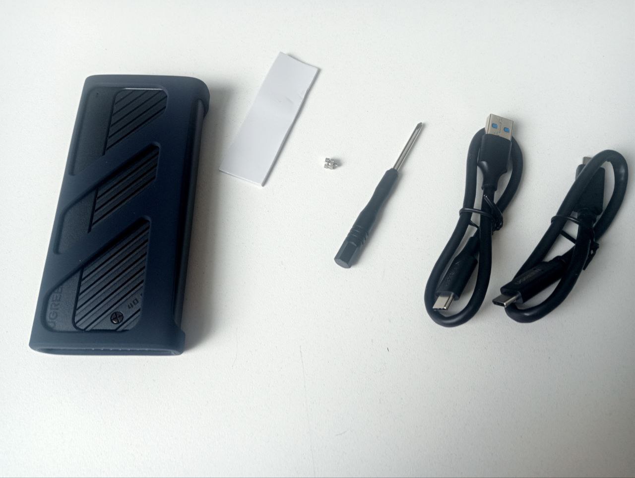

In het doosje zitten een aantal onderdelen. Uiteraard de enclosure, en daarbij een thermal pad, een extra schroefje, 2 USB kabels (Type A naar Type C, en Type C). De type C gebruik ik voor USB 3.2 Gen2x2 op het voorpaneel, en USB4.0. Verder zit er een schroevendraaier bijgeleverd, zodat je niet eerst op zoek hoeft naar een passend exemplaar.

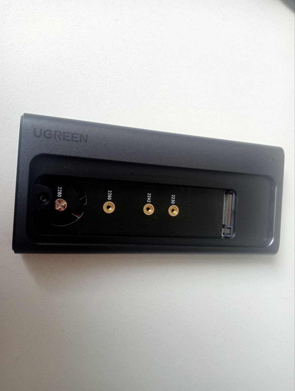

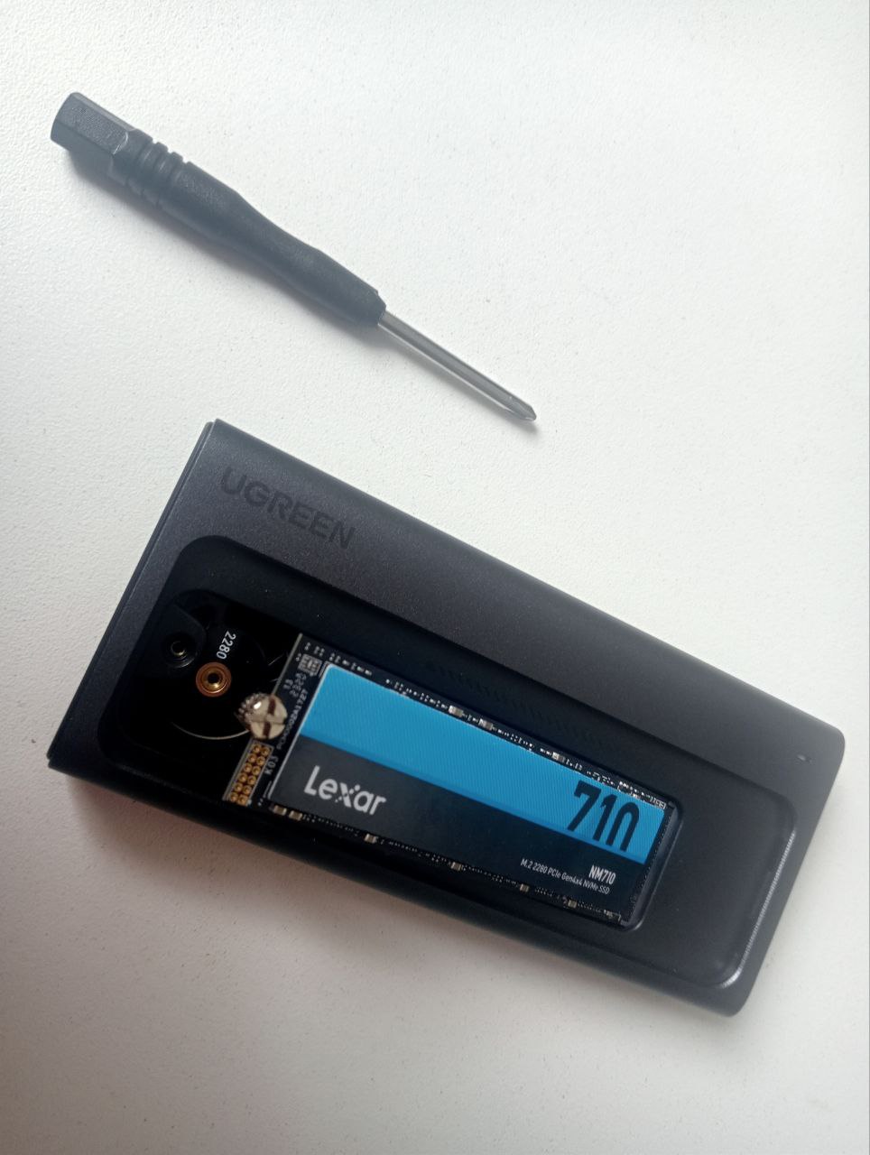

Het in elkaar zetten is vrij eenvoudig. Eerst even de rubber behuizing van de enclosure verwijderen. Vervolgens schroefje eruit en dan kan de SSD erin. Het bijgeleverde schroefje had ik niet nodig. Dit is een reserve onderdeel, mocht je de aanwezige in de enclosure kwijt raken.
Je ziet op de 1e foto hier ook dat er plaats is voor verschillende typen SSD's. Zowel de 2230/2242/2260 als 2280 passen hierin. Helaas passen grotere modellen er niet in. Ook is (slecht) te zien, op de plek van de 2280 schroef een klein ventilatortje te zien.

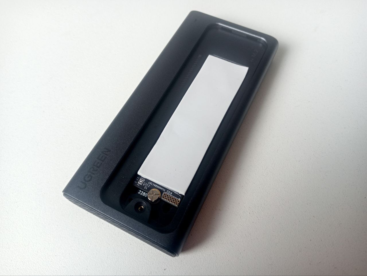

Vervolgens kan de thermal pad erop geplaatst worden. Denk daarbij om het verwijderen van de folie van beide kanten van de pad.
Plaats vervolgens de pad erop, en dan kan de behuizing al weer dicht.

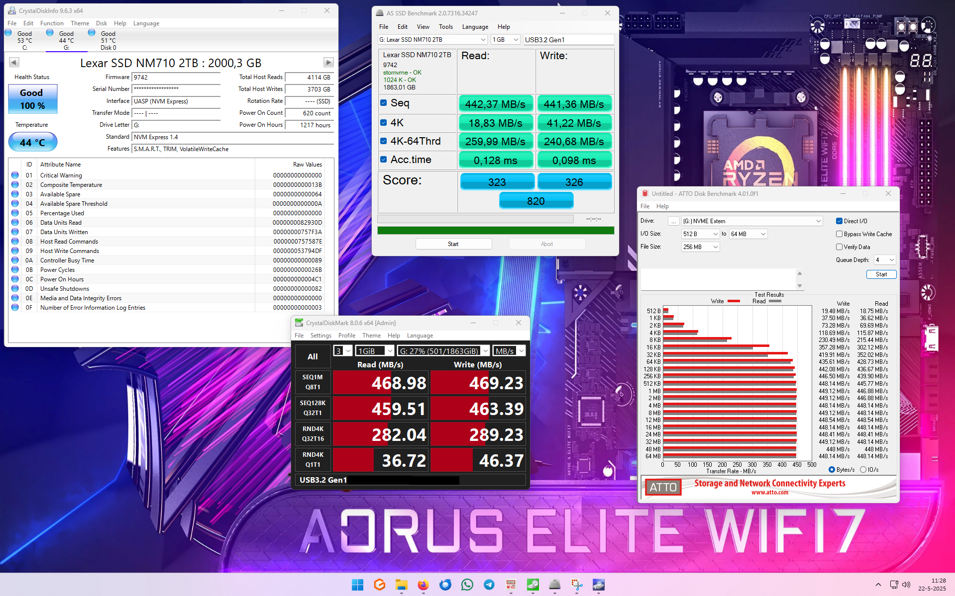

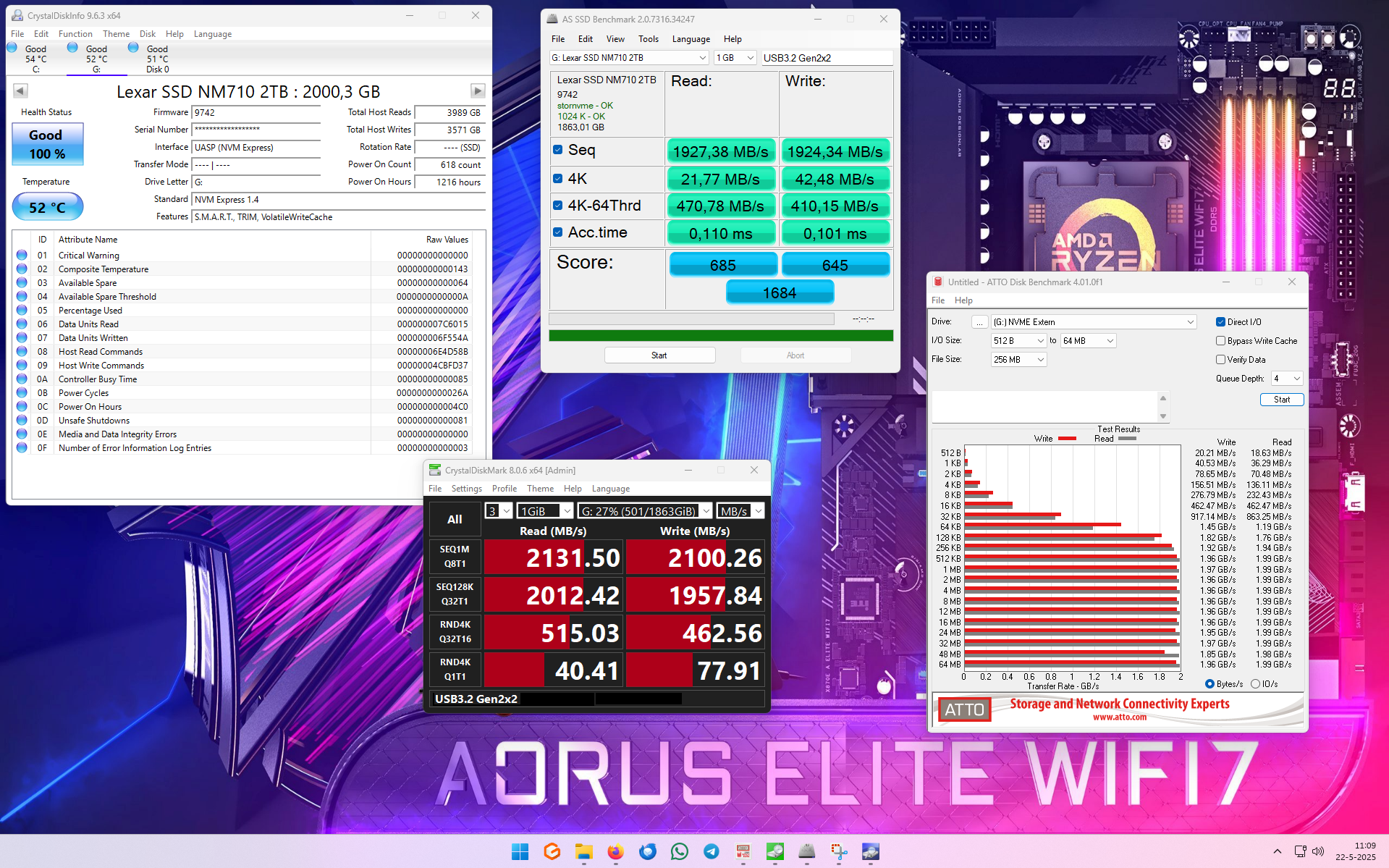

Ik heb de SSD op USB snelheden getest. Deze zijn:
- USB 3.2 Gen 1
- USB 3.2 Gen 2x2
- USB 4
Inhoudelijk hoef ik daar niks aan toevoegen. De benchmarks spreken voor mij
USB 3.2 Gen 1:
USB 3.2 Gen2x2

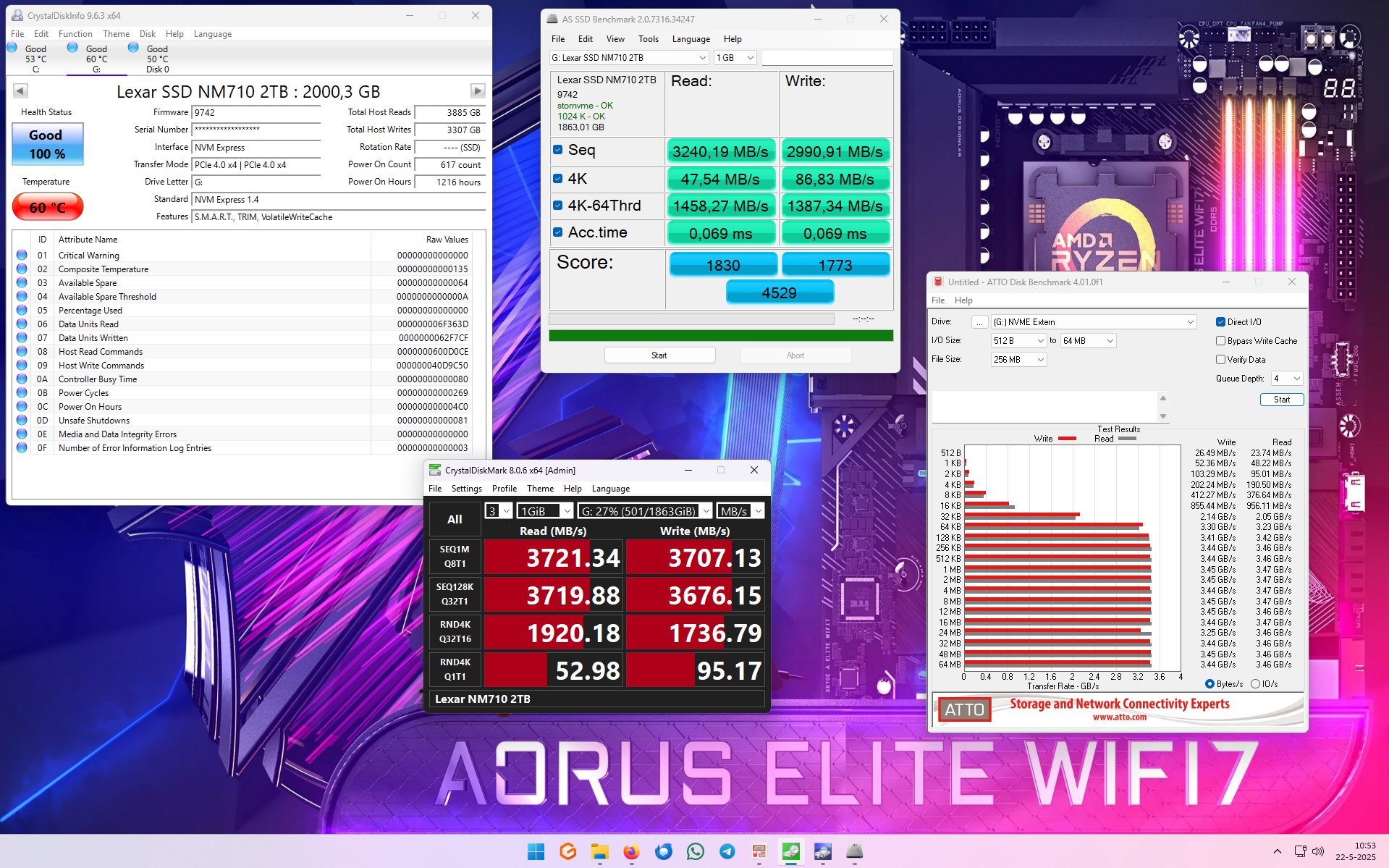

Maar toch ging het eerst niet helemaal zoals verwacht. Alle metingen tot en met USB3.2 Gen2x2 verliepen goed. USB 4 had alleen problemen. Lage waarden en af en toe random disconnecten. De benmchmarkresultaten kwamen ook niet boven de 2000MB uit, zelfs iets lager dan de meetwaarden van USB 3.2 Gen 2x2 (20Gbit)
Via CrystalDiskInfo kwam ik erachter dat de PCI-e 4.0 transfermode op x2 stond. Dit moest x4 zijn. Ik heb overwogen een andere SSD te proberen, maar eerst had ik een andere USB C kabel besteld van Startech. Deze is 1 meter lang. De originele bij de enclosure is misschien 30 cm lang, wat ik veel te kort vond.
Ik had het niet verwacht, maar deze StarTech kabel heeft alle problemen opgelost. Random disconnecten was voorbij, de PCI-e 4.0 transfermode werd x4 en de snelheid in de benchmarks (USB4) werden gehaald zoals ik zou verwachten van deze SSD.
