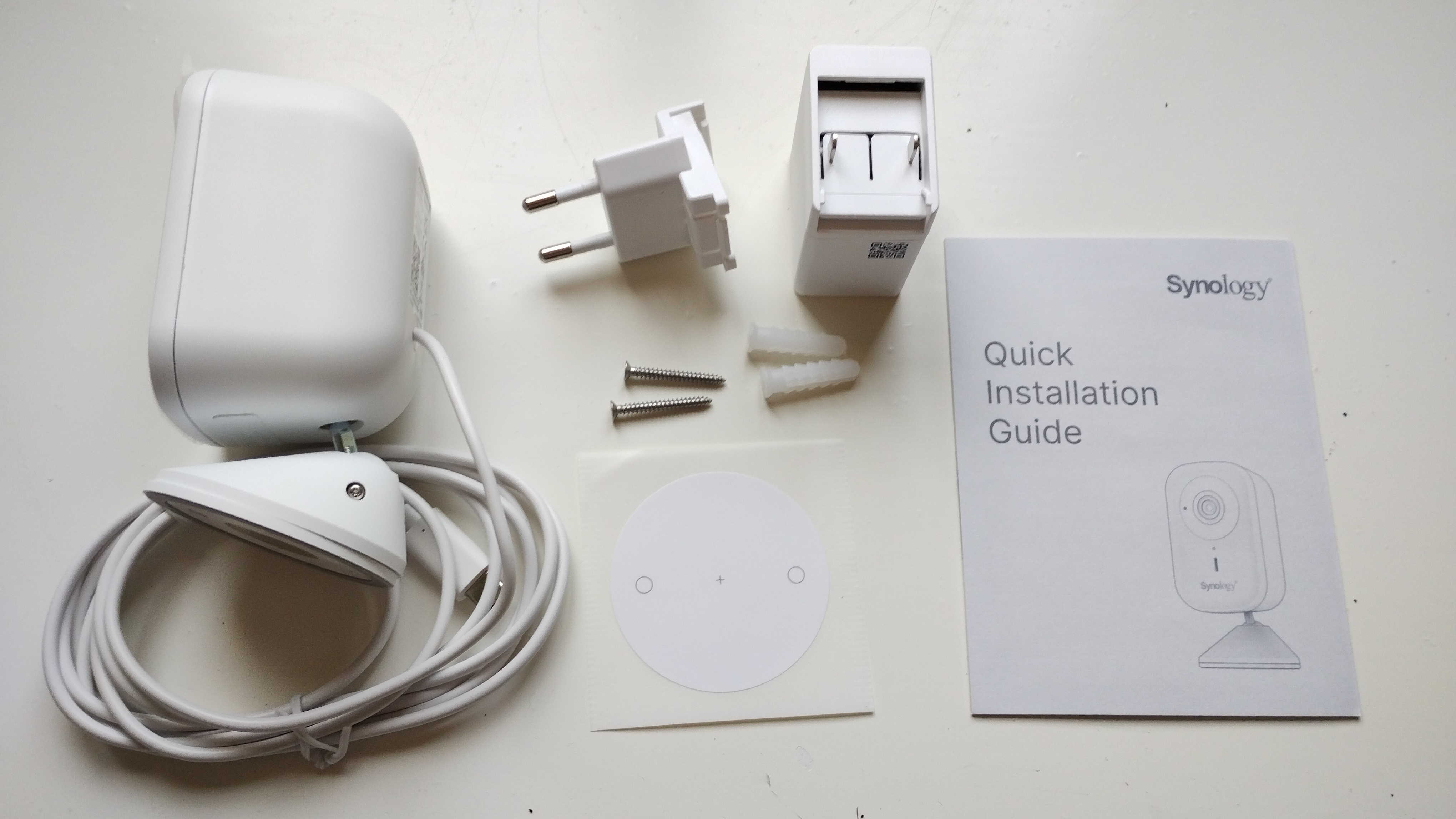

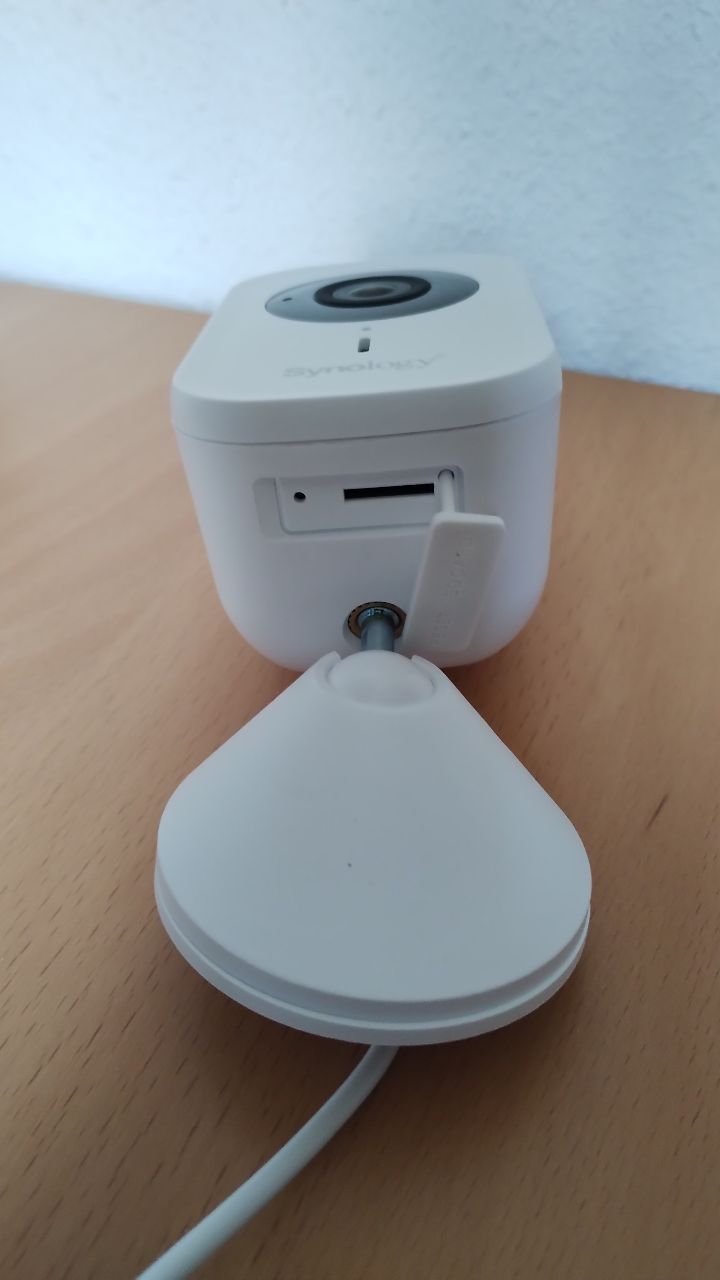

De camera wordt geleverd in een kartonnen doosje met een netvoeding voorzien van Nederlands opzetstuk, een boormal, schroeven, pluggen en een Engelstalige Quick Installation Guide. De aansluitkabel is voorzien van USB-C en is vast aan de camera gemonteerd.

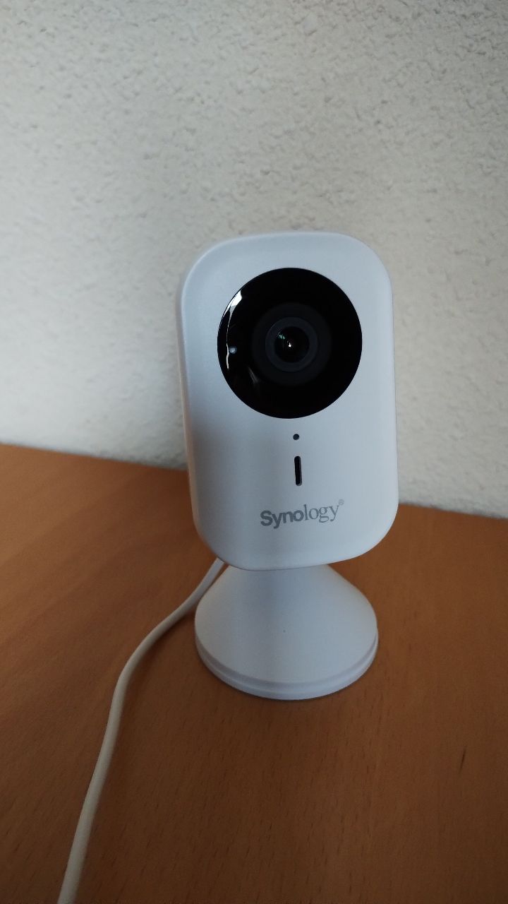

Het is een mooie compacte camera en qua uiterlijk lijkt het een binnencamera. Het is echter IP65 gekwalificeerd, wat betekent dat het beschermd is tegen stof en waterstralen en is dus ook geschikt voor buitenruimtes.
Aan de onderzijde bevinden zich de resetknop en de ruimte voor een SD-kaart. Het kogelgewricht zorgt ervoor dat de camera makkelijk in te stellen is naar alle kanten.
Tenslotte is de magneetvoet het melden waard. Dit is handig als je de camera tijdelijk wilt opstellen. Er is een soort rubberen ring de voet gemaakt, die er effectief voor zorgt dat de voet geen krassen maakt. Super!

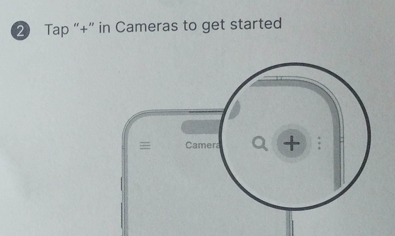

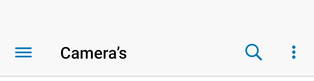

Dan kan het feest nu beginnen. Ik heb Surveillance Station aan staan en de spanning is aangesloten op de camera. Na ongeveer 45 seconden begint de camera te spreken: “Ready to connect”. Ik open de DScam app en wil de camera toevoegen zoals vermeld in de guide.
Helaas is er bij mij geen + zichtbaar.
Dan sla ik dit over in de hoop dat het goed komt.

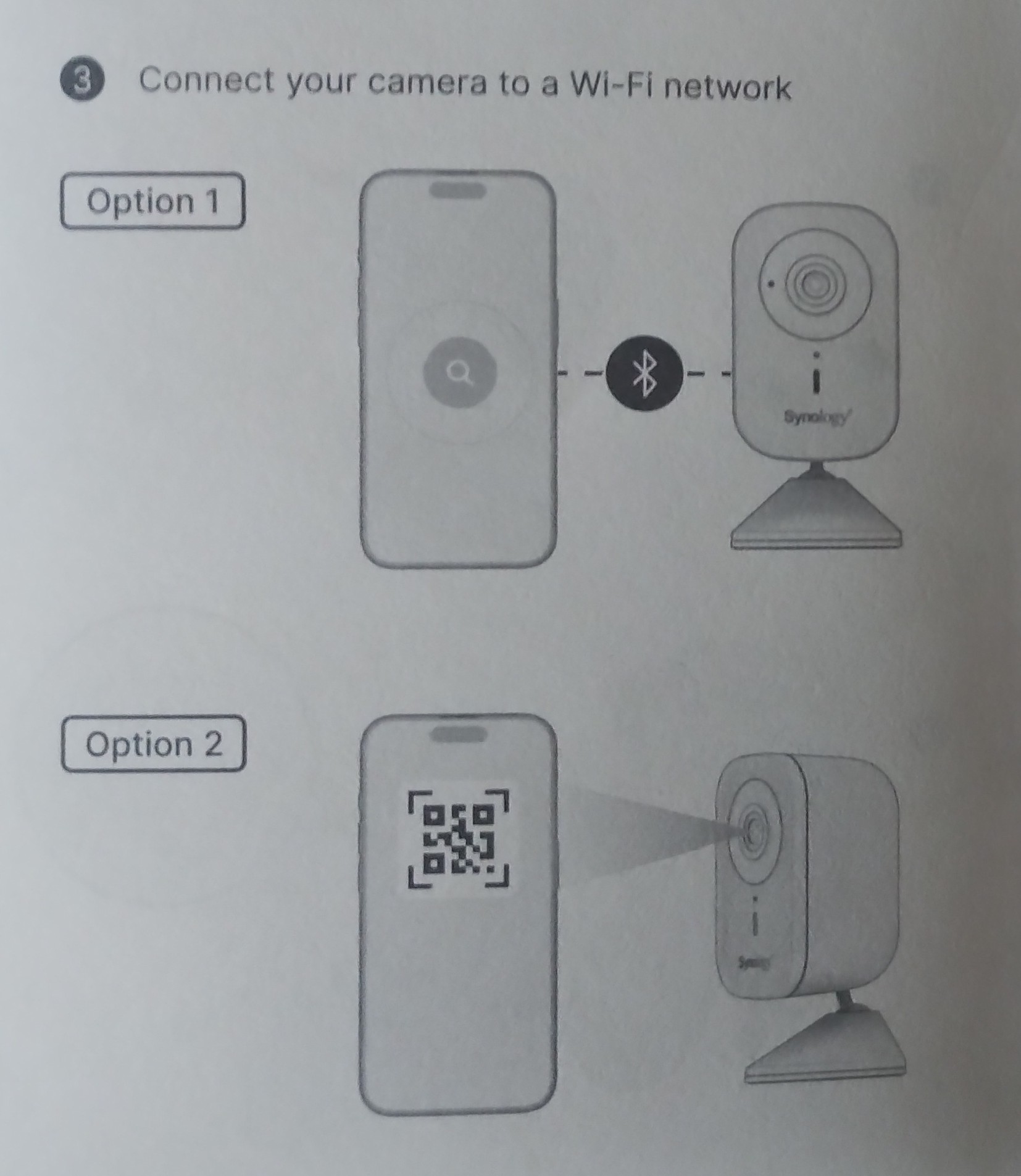

De volgende stap is:
Optie1 verbinden met BT
Optie2 verbinden met een netwerk d.m.v. een QR code.

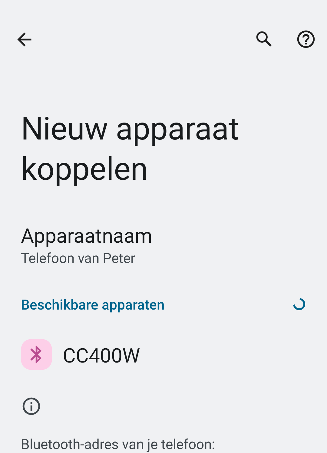

Ik begin met optie1. Mijn telefoon ziet de camera, dat is hoopvol.
Helaas lukt het niet om een BT-verbinding te maken.
Dan optie2. De camera meldt wel dat de QR-code is gelezen.
Helaas gebeurt er gebeurt verder niets.

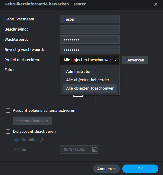

Surveillance Station kun je bereiken door normaal in te loggen op de NAS en vervolgens Surveillance Station te openen. Er wordt dan een nieuw tabblad geopend in de browser met een het bureaublad van Surveillance Station. Daar zie je een aantal iconen waarmee je de vele instellingen kunt doen.
Surveillance Station heeft eigen accounts. Dit zijn dezelfde als in de NAS, maar je kunt ze meer of minder rechten geven specifiek voor Surveillance Station. Dit doe je door te klikken op het icoon “gebruiker”. Hier zie ik dat het account Tester als “toeschouwer” is ingesteld. Dit wijzig ik in “beheerder”.

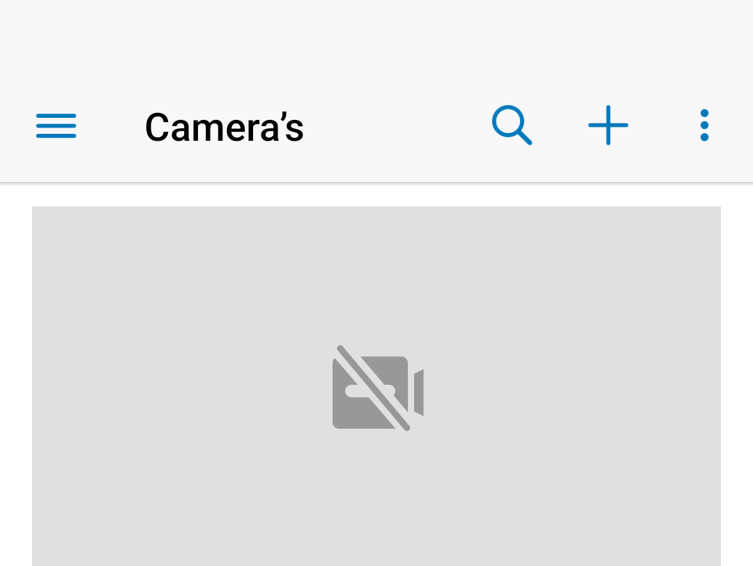

Vervolgens gaat het heel snel. In DS cam verschijnt de gezochte +.
Dan kan ik de camera toevoegen en verschijnt er gelijk beeld van de camera. Dit verdwijnt echter weer vrij snel, maar nu weet ik meteen mijn weg naar Surveillance Station te vinden.

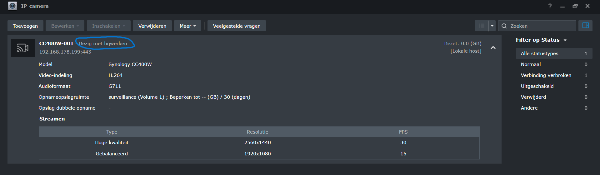

Daar staat een melding dat de firmware van de camera te oud is. De melding is voorzien van een link naar de website van Synology waarmee ik meteen terecht kom op de pagina om de juiste firmware te downloaden. Dit is zo gepiept. Vervolgens weer naar Surveillance Station om de firmware naar de camera te uploaden. Ook dit gaat vrij vlot.
Nu verschijnt het beeld weer en is de camera klaar voor gebruik.

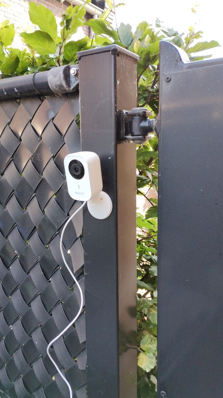

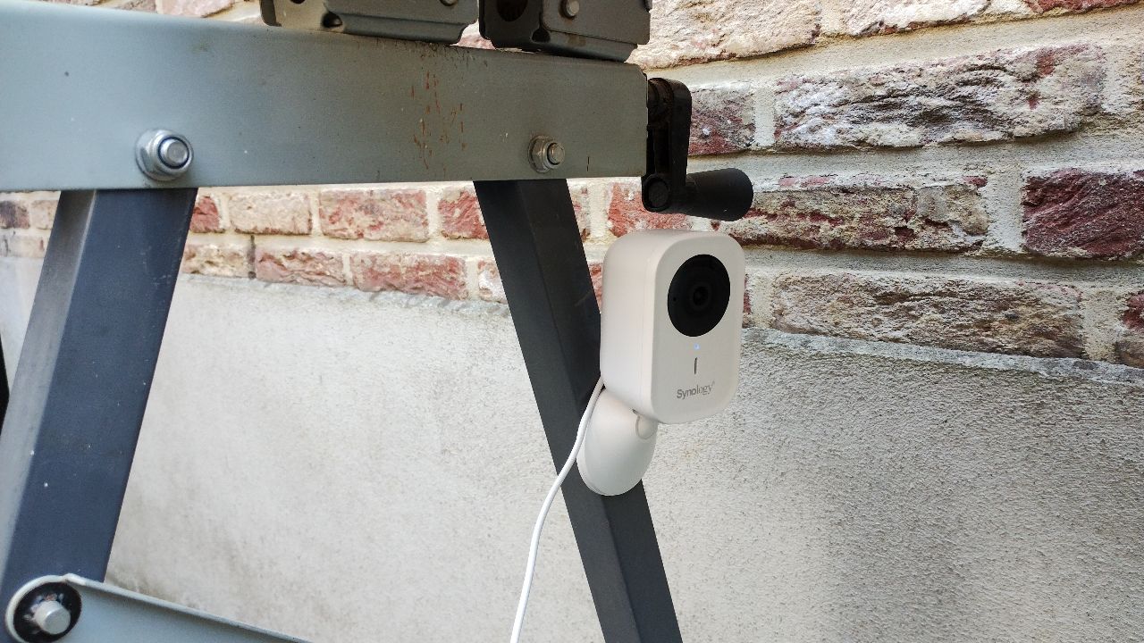

De magnetische voet is erg handig voor testopstellingen. Ik kan hem snel en gemakkelijk plaatsen en verplaatsen, zonder te boren of schroeven.

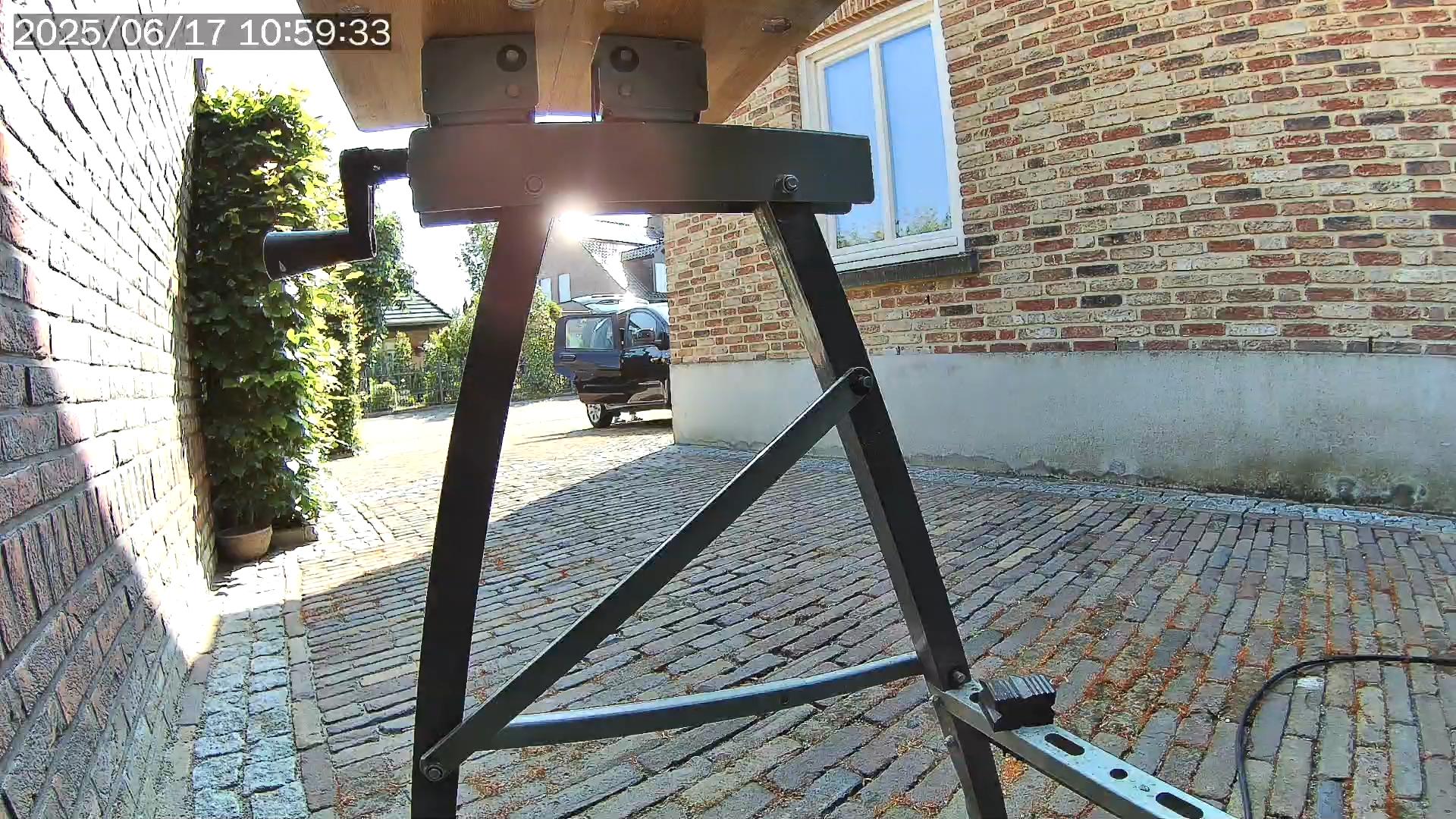

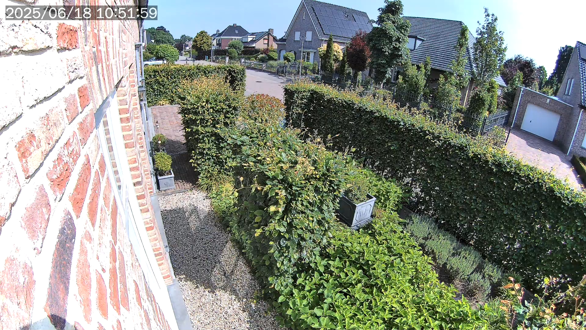

De camera geeft een mooi helder beeld. Je kunt zien dat het een groothoeklens is, want er zijn wat vervormingen. Het is mooi weer en er reflecteert wat zon direct in de lens, maar dat lost de camera prima op en er zijn geen donkere plekken of schaduwen.

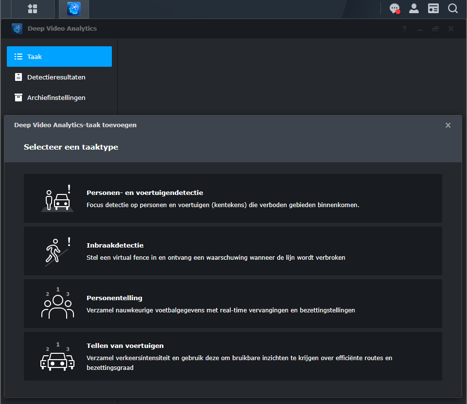

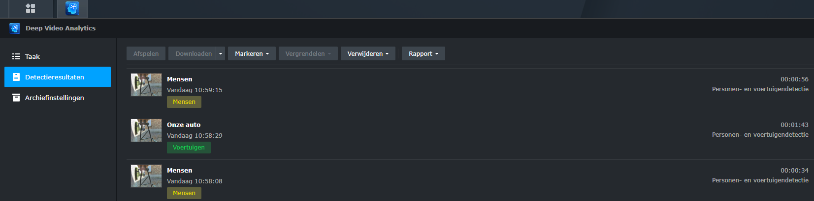

Surveillance Station heeft ontzettend veel mogelijkheden. Ik behandel er één die ik zelf heel interessant vind, namelijk de kenteken herkenning. Ik ben benieuwd hoe goed dat gaat.
Hiervoor ga ik naar Deep Video Analytics en kies voor Personen- en voertuigendetectie. Daar kies ik voor voertuigendetectie en in de kentekendatabase vul ik het kenteken van de auto in. Deze geef ik de naam “Onze auto”.
Vervolgens met de auto aan komen rijden en dit controleren in Detectieresultaten. Daar staat om 10:58:29 een videoclip genaamd “Onze auto”. Het werkt!
Als ik het clipje aanklik, dan blijkt echter dat onze auto helemaal niet in beeld is. Het blijkt dat de auto in het voorgaande clipje van 10:58:08 is opgenomen.
