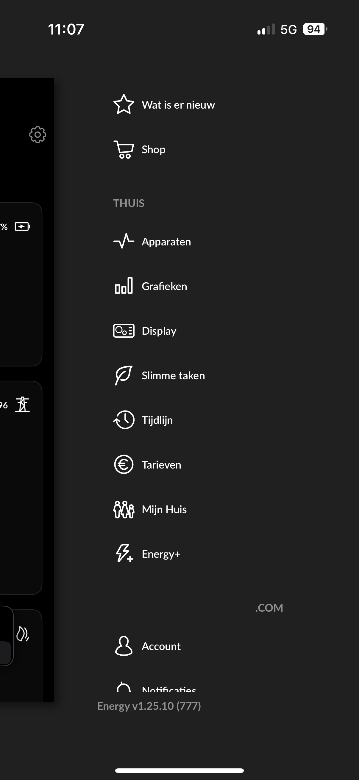

De installatie ging heel gemakkelijk. De app heet Energy, maar is ook te vinden als je in de Play Store of App store HomeWizard app invult. Je gaat in de Energy app van HomeWizard naar het radertje rechts bovenin. Er schuift een menu opzij.
Je klikt op apparaten. Eerst zie je hier enkel de P1 meter staan (1), later staat hieronder ook de thuisbatterij. In dit menu klik je op 'apparaat toevoegen'. Je krijgt een lijst te zien (2) met daarin alle apparaten van Homewizard welke je toe kunt voegen.
Allereerst maakt de thuisbatterij verbinding met je telefoon (1), om zo weer verbinding te maken met het WiFi netwerk (2). Vervolgens wordt de thuisbatterij aan hetzelfde huis toegevoegd als waar de P1 meter in zit (3). In principe is het hierna klaar, echter moest mijn P1 meter nog geüpdatet worden (4).
Het updaten van mijn P1 meter, ging niet zoals het zou moeten gaan. Dit lag aan mijn eigen WiFi netwerk. Deze had ik zelf met enkele instellingen instabiel gemaakt. Mocht het jou ook gebeuren dat het niet lukt om de P1 meter te updaten, dan krijg je de melding 'controller niet geïnstalleerd'. De melding 'synchroniseren met het stroomnet' verdwijnt na de eerste keer vanzelf na ongeveer 10 minuten.
Als alles goed is gegaan, dan ziet de app er als volgt uit.
Als je wilt, kun je de batterij ook nog opnieuw instellen in de app of controleren op updates.
Alles bij elkaar voelt het erg uitgebreid, maar niet zo uitgebreid dat het onoverzichtelijk wordt. Het menu voelt vooral heel logisch aan. Waar iets voor het gevoel zou moeten zitten, zit het ook. Dit maakt navigeren in dit menu lekker intuïtief.

- App
Dan natuurlijk ook nog de app. De app heet Energy en is gratis te downloaden via zowel de app store als de Play store. Via de app installeer je de batterij en kun je ook in een grafiek aflezen wat er met de batterij is gebeurd.Als er nog geen batterij is toegevoegd, dan ziet de app er als volgt uit. Je ziet enkel wat het huis verbruikt heeft en wat er is opgewekt door de zonnepanelen. Verbruik wordt aangegeven door een paarse kleur en opwekken wordt aangegeven door een groene kleur. Ook wordt het gasverbruik bijgehouden en kun je zelfs nog een watermeter van HomeWizard kopen als je dit bij zou willen houden.
Zodra er een thuisbatterij is toegevoegd aan het huis, zal de thuisbatterij bovenaan in de app komen staan. Volgens mij kan de volgorde niet worden veranderd. Zoals op onderstaande afbeelding te zien is, heeft de thuisbatterij zijn werk gedaan. Er zat op het moment van het maken van onderstaand screenshot nog 9% aan stroom in de batterij. Er is duidelijk te zien dat de batterij een piek omhoog heeft gehad (aangegeven in paars) en een piek omlaag (aangegeven in groen). In dit geval betekent het dat de batterij overdag is opgeladen (paars) en rond 17:00 uur 's avonds is gaan ontladen aan het huis (groen). Op de een of andere manier voelen deze kleuren juist tegenovergesteld. Ik zou liever opladen van de batterij als groen zien (omhoog) en ontladen van de batterij als paars (en omlaag). In de tweede grafiek van hetzelfde screenshot is te zien dat de stroom zoveel als mogelijk op 0 Watt wordt gehouden. De HomeWizard plug-in thuisbatterij is er echt voor gemaakt om zoveel als mogelijk van de eigen zonne-energie te gebruiken en zo min mogelijk terug te leveren aan (of te gebruiken van) het stroomnet.
Op onderstaande afbeelding zijn mijn kosten per dag, week, maand of jaar te zien. Dit komt doordat ik, op het moment van het maken van dit screenshot, mijn energieprijzen reeds had ingevoerd. Als je op 'nu' drukt, dan zie je een live grafiek verschijnen van wat er wordt opgewekt/verbruikt.
