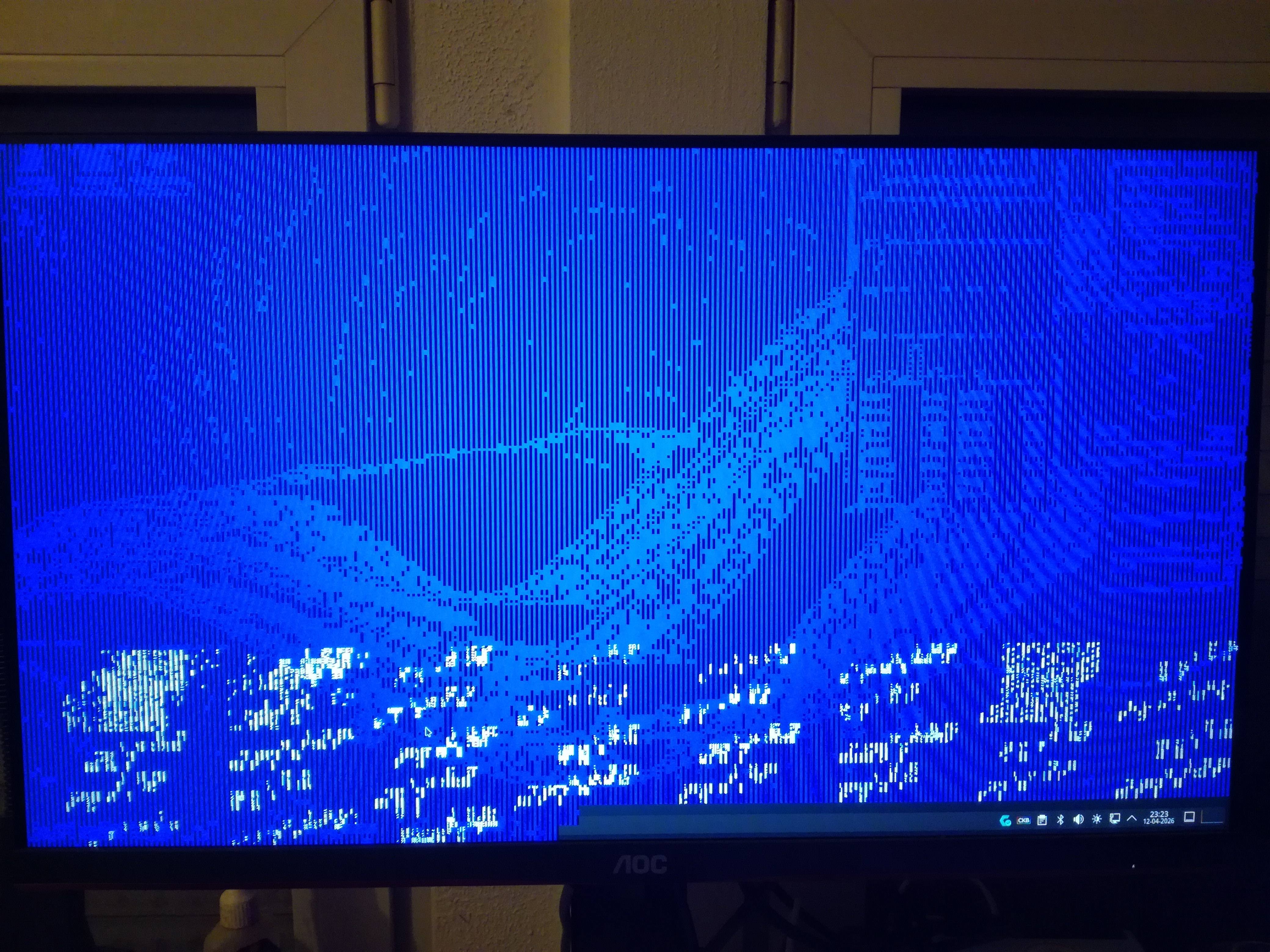

Geloof dat ik het hardware probleem al hebt opgelost.
Heb van de MSI pc de G.skill geheugen modules overgezet naar het cachyos systeem.
Zag dat het moederbord veel G.Skill modules ondersteunt op de pagina van support.. En de Team group modules maar enkele.
Als ik een TG module gebruik en van de live USB wil booten. Laad hij een stukje in en dan gaat het al snel fout.
Met de andere module in single mode kom ik wel veel verder. (wel nog steeds met een of andere BUG melding)
Heb toen de G.skill modules erin gezet en toen ging alles normaal.
Weet niet of dat de TG modules defect zijn.. Kan ook gewoon een issue zijn met het moederbord / bios en de sticks samen..
Kan zijn dat de sticks in de MSI pc het wel goed doen.
Wel even een ding als ik de sticks in de MSI doe en het daar ook niet goed ga, de stick wel als klaar kan bestempelen.
Moet alleen nog de SSD installatie fixen. Heb nog geen idee hoe.

Dus wat zit er in het systeem:
Ryzen 7 7700 met iGPU
32GB G.skill
Asus Tuf gaming B850M-plus wifi 7.
Dgpu is eruit,
Kompleet ander setje geheugen erin.
SSD verwijderd.
En nog vast lopen in het bios.
EDIT: Net me nieuwe voeding getest.(voor andere build) Slaat meteen vast als ik save changes & reset wil doen.
Heb het moederbord ook al gedowngrade met de bios die eentje ouder is.
Niets.
Denk dat ik beter toch een ander merk mATX moederbord ga nemen (dan maar met wifi 6e)
Dit lijkt me het enigste wat het nog kan zijn.
Wat ik al geprobeerd heb: 7800x3d terug naar 7700.
Geheugen kit omgewisseld voor een ander merk G.Skill
Paar keer nieuwe Live ISO USB gemaakt. Werkt prima op me oude pc.
Dgpu eruit gehaald en op Igpu gaan draaien.
Bios gedowngrade..

Heb net even een test setupje gedraait met het oude MSI bord dat ik heb liggen.
Heb even diverse scenarios aan de tand gevoelt.
Heb ook de 8PIN cpu power plug in de uiterste plug gestoken.. Dat maakte kwa stabiliteit geen verschil. Bord bleeft gewoon draaien.
Heb alle 4 de modules getest door niet op EXPO te draaien als wel op EXPO te draaien.
Dat MSI bord geeft geen ene kick.. Elke keer start mijn Live ISO USB weer vrolijk door naar de desktop.. Waar het TUF bord het laat afweten en vast gaat staan.
Kan conclusie maken dat alles goed is behalve het moederbord of de bios die erop draait.
De twee na laatste willen niet stabiel draaien.. Dus ga nog een oudere proberen en zien of het daarmee wel lukt.
Lukt het met geen enkele bios.. Ga ik contact op nemen met megekko.. Leg ik de situatie uit.. En vraag ik een RMA aan voor dat moederbord.
Hopelijk kunnen ze borden wisselen.. Maar kan zijn dat het probleem blijft voordoen op die andere zelfde borden.
Anders dan maar gigabyte erin.
Ik heb het probleem opgelost van de hardware kant.
Heb al me hardware getest op een ander AM5 moederbord van MSI.
Heb ook de live USB ISO getest op een AM4 systeem.
Heb van alles getest waarvan ik dacht dat het defect zou zijn.
Ook nog een andere voeding erop gezet.

Ik vermoed dat ik problemen heb met de cpu. Ga hem z.s.m even vervangen.
Gisteren kon ik me een memtest86+ draaien.
Geheugen niks mee.
Cpu gaf een probleem op core 8.
Krijg ook systeem freezes als ik in het bios ben.
Denk dat het een hardware probleem is.
Toen heb ik wel even in cachyos kunnen booten heel merkwaardig.
Zag core 2 helemaal op 100% staan.
En systeem stond na enkele seconden weer vast.
Dus denk dat het OS wel te redden valt.
Ga nog wel even proberen om core 8 en 2 uit te schakelen en een 6 core van te maken.
Anders wissel ik deze cpu voor een andere goed werkende.
Die 7800x3d is waarschijnlijk toch niet goed.
Net terug geplaatst Was even in Cachy op het bureaublad. Wil de konsole openen en bam weer vast.
Heb wel dat G.skill geheugen erin gelaten. Vond het wat meer compatible dan die van Teamgroup met dat asus bord.
Grappige is dat die 7800x3d het wel goed deed in het msi bord wat ik heb liggen.
Op die nieuwe 7800x3d was ik nog op aan het wachten.
Als dat niet meer door gaat haal ik die gene wel uit mijn MSI computer.
