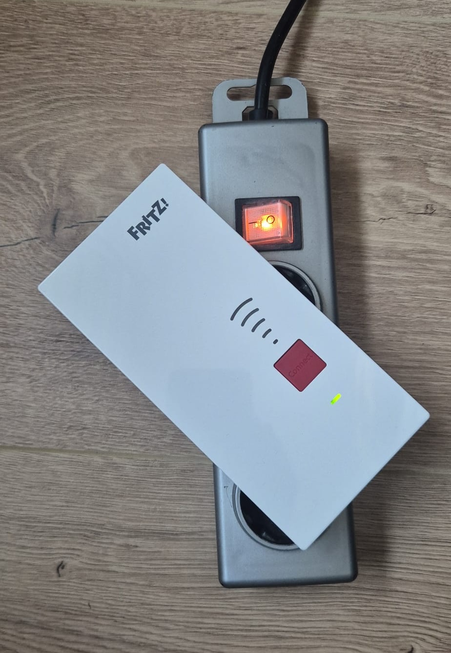

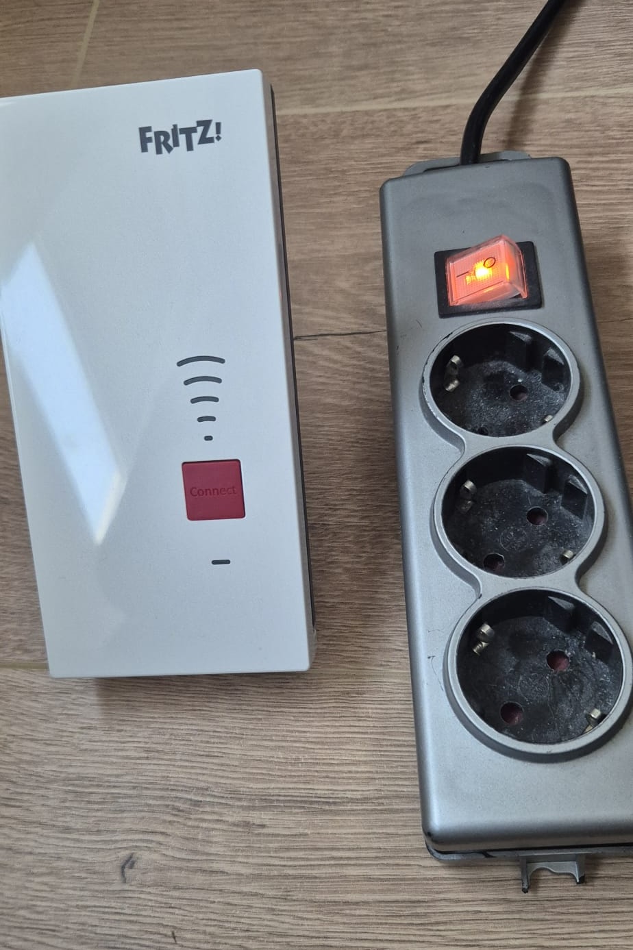

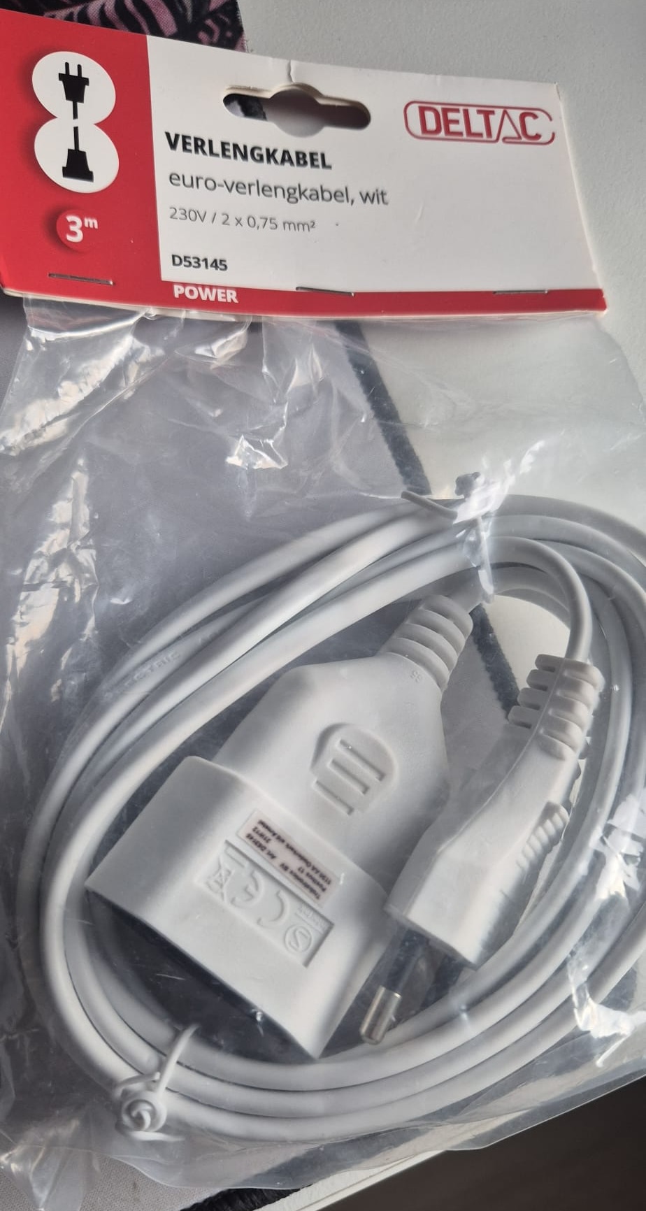

Voor dat we overgaan op de prestaties, eerst even de installatieprocedure en de vormgeving. Alhoewel de Mesh Set in Duitsland is ontworpen, valt er wel wat op aan te merken. De Mesh set is ongeveer even groot als een baksteen, met een stekker aan de achterkant. Met de stekker die ter hoogte van twee derde van de achterkant zit. Dit betekent dat als je een stekkerblok hebt waarbij de stekkers horizontaal lopen, dat je dan je hele stekkerblok bijna onbruikbaar maakt, omdat de Fritz!Mesh deze geheel bedekt. Zie foto; als oplossing hebben we een kort verlengsnoer gehaald (zie foto's). Ik heb een aantal verlengkabels gekocht om mijn stekker blokken en stopcontacten te gebruiken.

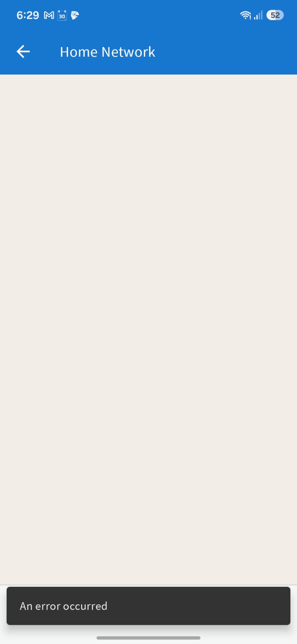

De installatie ging zeer moeizaam. Ik heb zelf ook netwerkbeheerder geweest en heb veel configuraties gezien, maar de installatie ging erg moeizaam. Ik heb de installatieprocedure meerdere malen moeten doorlopen en de routers naar de fabrieksinstellingen moeten resetten. Hij de installatie, verloor ik de verbinding met de eerste Mesh device, en kreeg ik een error, met verder geen informatie.
Ook kreeg ik in de app twee keer een foutmelding zonder duidelijke uitleg. De Mesh-apparaten zijn via een switch verbonden met de router. Opvallend genoeg moet je volgens de gebruiksaanwijzing en de app, de wifi uitzetten anders doen, tenzij je al een router van AVM Fritz hebt. Ook het kiezen van een SSID-naam was moeilijk. Om te testen wilde ik de Japanse Tsu “ッ” gebruiken, echter liet hij dit niet toe; de software liet alleen ASCII-tekens toe. Hopelijk zal dit worden aangepast in een toekomstige update. Als de installatie is voltooid, pas dan geeft de app een goed overzicht van hoe je bent verbonden en welke apparaten.

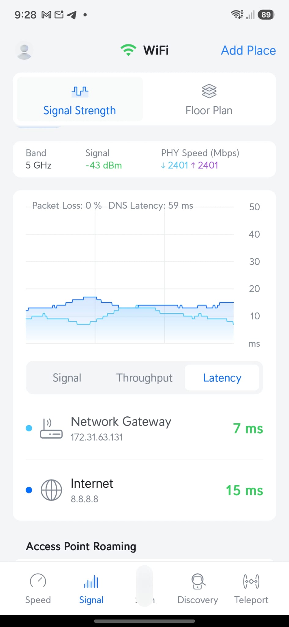

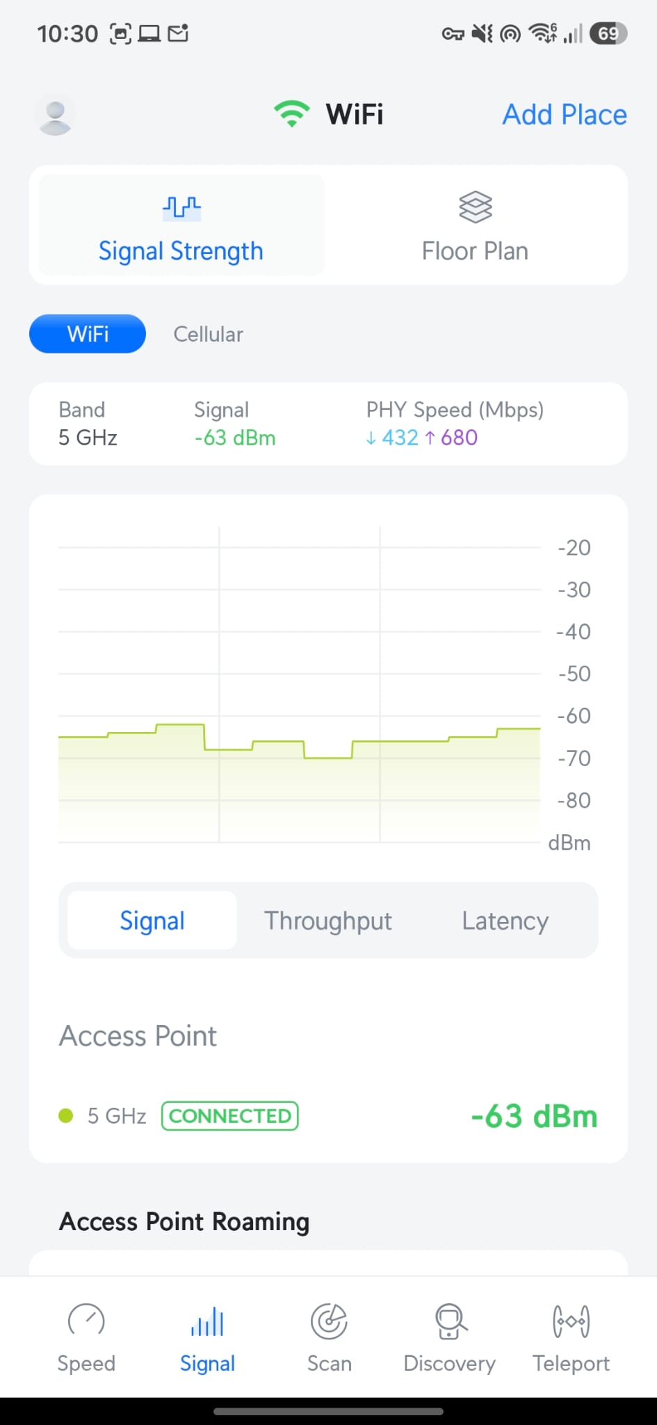

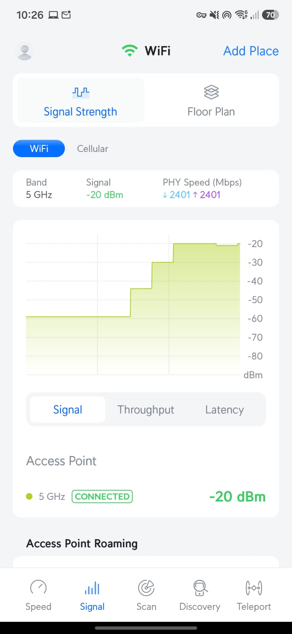

Als eerste de signaalsterkte, om deze inzichtelijk te maken, maak ik gebruik van een app “WifiMan” waar je de signaalsterkte kunt zien over tijd. Ik heb voornamelijk de 5GHz-sterkte getest. Overal in huis blijft de signaalsterkte boven de -60 dB (1400 Mbit up, 1100 Mbit down) tot in het beste geval -20 dB (2600 Mbit up en down). En de snelheid is altijd ergens in huis. Echter als ik in de tuin ben en ik meet de snelheid, dan zie ik dat het signaal naar -64 dB zakt met snelheden van 400 Mbit down en 500 Mbit up. Ik denk dat deze set zeker wel meer dan 50 apparaten aan kunnen, alhoewel de bandbreedte per apparaat wel omlaag gaat.
Als we daartegenin gaan kijken naar de latency, wil zeggen dat de latency wordt gemeten vanaf de WifiMan app naar de 8.8.8.8 dns server van Google. Ik kan melden dat de latency rond 18 milliseconden zit, met twee milliseconde er boven of er onder. Deels hiervan is wellicht te verklaren door de DNS-server zelf. Van de WifiMan naar de router zelfs 8 ms, met een variatie van 1 milliseconde. Zeer stabiel dus, ook als je wilt gamen.
Voor het testen van de maximale bandbreedte heb ik gebruik gemaakt van het programma iperf3, tussen mijn NAS die ook aangesloten is op de switch met 2.5 gbit full duplex en de maximale snelheid dat ik door de Mesh Wifi kan krijgen is 1.2 Gbit per seconde. Dit is nog ver onder de maximaal theoretische snelheid, dit komt omdat op de doos alle frequenties bij elkaar worden opgeteld. Bij het streamen op de achtergrond via dezelfde Mesh device van een 4K-film en het testen van de bandbreedte krijg ik ongeveer maximaal 1.04 Gbit per seconde door. Ik denk al met al is dit een goede snelheid voor in huis, zelfs als je wilt gamen.
