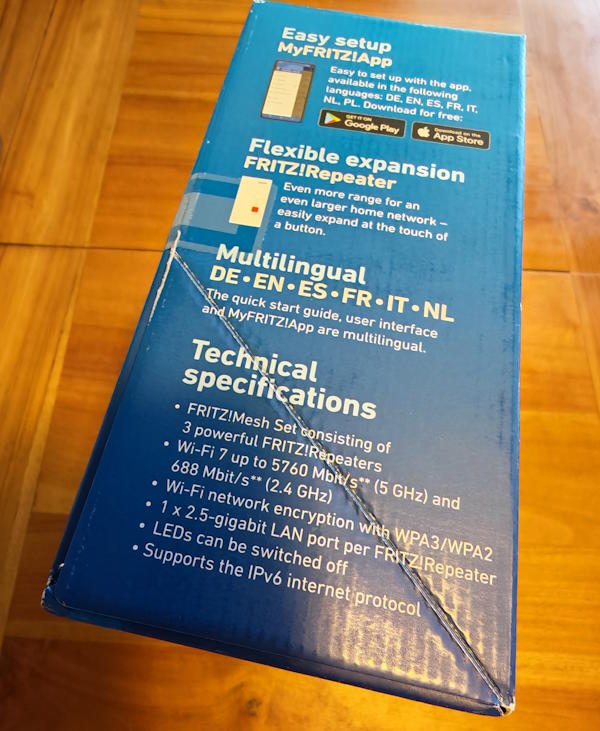

Op de verpakking staan de nodige aanmoedigende marketingkreten en wordt gemeld dat het product 5 jaar gegarandeerd wordt. Dat laatste wekt in elk geval vertrouwen.

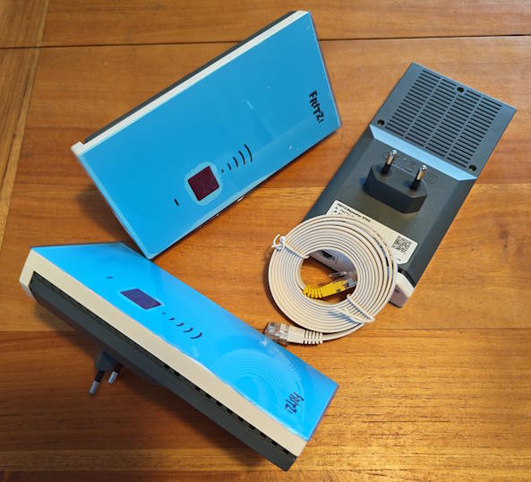

De repeaters zelf zijn alle drie identiek in vormgeving en functionaliteit. Dat voorkomt in principe al een aantal mogelijke installatieproblemen. Zeer klein zijn ze zeker niet te nomen met 15,5x7,5cm hoogte x breedte en 3cm diep zonder de stekker. Alles is duidelijk gemarkeerd met de standaard wachtwoorden en netwerknaam informatie.

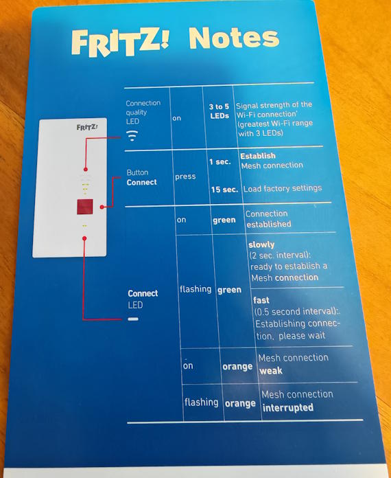

Daarnaast zijn er de Fritz's notes kaart met daar op een paar van de meest belangrijke zaken aangeduid en een Quickstart guide die je door de initiële installatie moet helpen.
Een stukje platte ethernet kabel wordt ook nog meegeleverd. Die zag er niet direct van hoge kwaliteit uit. Toch is het prettig dat er iets wordt bijgeleverd zodat je wel gelijk aan de slag kan. Dat het een platte kabel betreft geeft als voordeel dat deze wellicht makkelijk onder deuren door of achter plinten gestopt zou kunnen worden.
Afbeeldingen : Verpakking en product

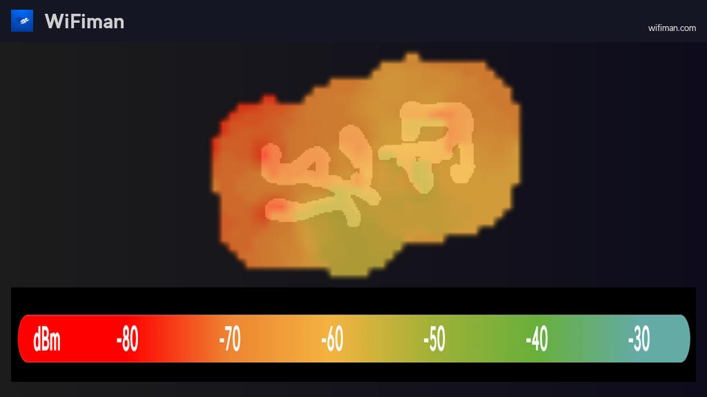

Stap 0 : huidige opzet en dekking
Voor we beginnen met testen leek het mij eerst nuttig om maar eens kijken hoe het er dan eigenlijk echt voor staat voor wat betreft mijn Wifi netwerk. Spoiler : dat blijkt toch wel slechter dan ik zelf in de gaten had (zie 1e verdieping heatmap ter illustratie). Na wat Googlen kwam ik uit op de WifiMan app om mij hier in te ondersteunen. Gewapend met de WifiMan app deed ik dus eerst een rondje door het huis voor een nulmeting.
Ik vertrouw momenteel op een combinatie van de standaard router van mijn Telco en een tweede op zolder. Omdat handover een eeuwig probleem was, Heb ik dit in twee aparte Wifi netwerken opgesplitst. Dat lost het probleem zeker niet volledige en niet netjes op, maar het maakt verbindingsproblemen wat sneller zichtbaar zodat ik desnoods handmatig kan switchen.
Afbeelding : heatmap

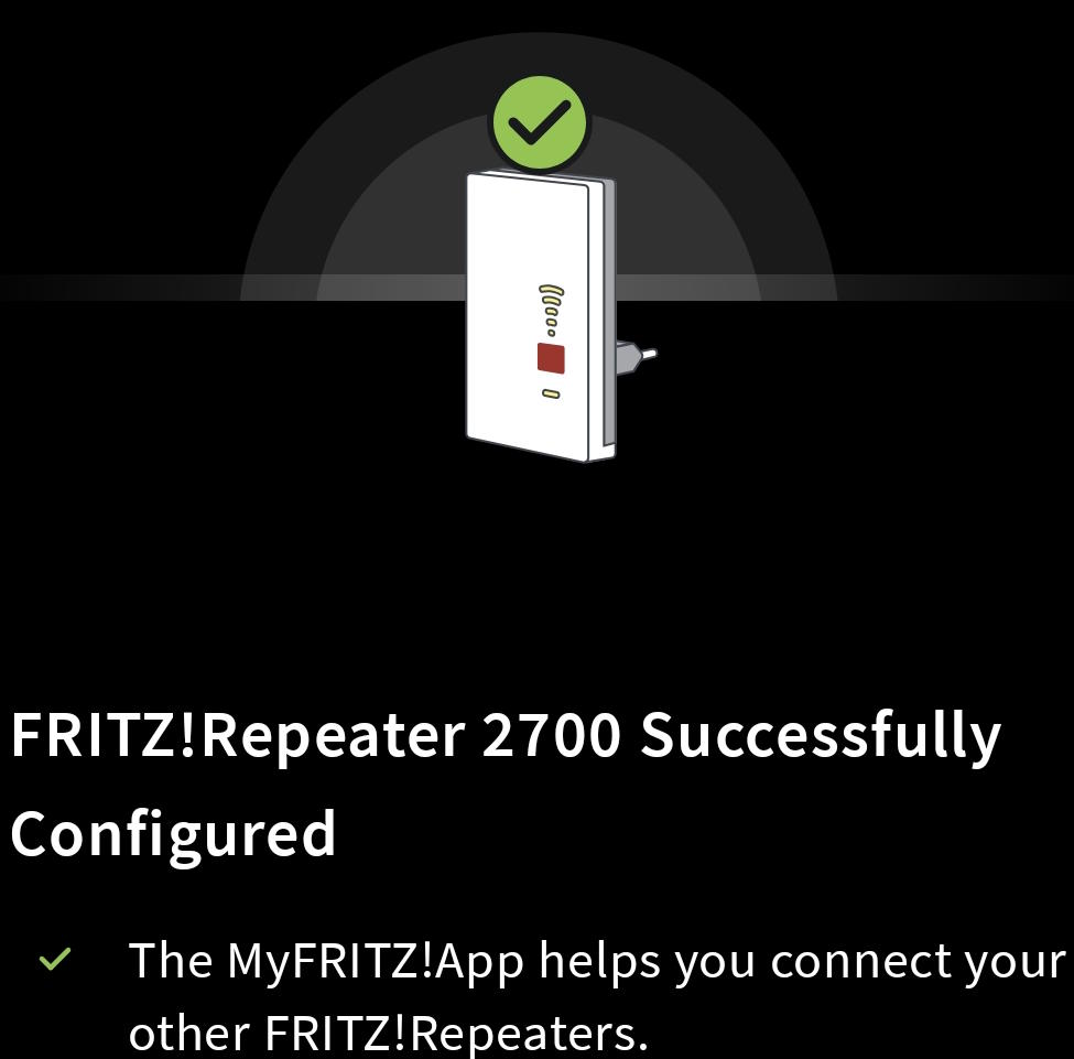

Het proces daarna verliep dusdanig rommelig dat ik het niet eens goed heb kunnen documenteren. Ter illustratie een paar voorbeelden.
Na meerdere pogingen en veel geduldig wachten tot de app verbond met de eerste Mesh device kwam ik er achter dat je met de hand ook kan verbinden. Dat laatste werkte zonder al te veel moeite.
Er wordt specifiek aangeduid dat je op zeker moment in het verbindingsproces op de "next" knop moet drukken om door te gaan, maar pas op het moment dat het indicatielampje langzaam knippert. Echter dat knipperde bij mij nooit langzaam. Verschil tussen langzaam en snel knipperen zou volgens de documentatie duidelijk waarneembaar moeten zijn (0,5 versus 2 seconden interval) overigens.
Afbeeldingen : links = Verbinding maken, rechts = Samensmelten met bestaand netwerk
Later kreeg ik ook nog ergens een foutmelding dat de kabel naar de bestaande router niet was aangesloten, echter de stap om de kabel aan te sluiten kwam ik in het proces nergens tegen.
Enfin, dat verdiende geen schoonheidsprijs. Ik moest diverse malen terugvallen op het beetje voorkennis dat ik van netwerken heb. Zeker geen totale beginnersoplossing dus.

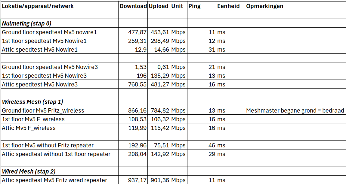

De verbindingen waren uiteindelijk dan gemaakt. De snelheid gemeten op (grofweg midden van) de verschillende verdiepingen was niet bijzonder hoog, maar de algehele dekking zag er al wel iets beter uit. Bij gemiddeld gebruik heb ik geen bijzonderheden opgemerkt. Een Linux ISO-tje downloaden via Bittorrent ging ook vlot en zonder problemen op verschillende plekken in de woning. Na een paar dagen met deze opstelling de dagelijkse dingen te hebben gedaan moet ik concluderen dat de dekking en stabiliteit simpelweg merkbaar beter waren dan in de oorspronkelijke situatie.

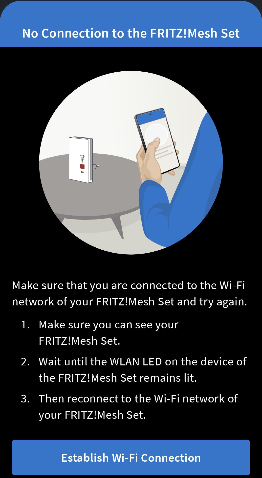

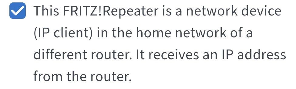

Op zeker moment realiseerde ik mij wel dat er een probleem was met het vinden van en verbinden met lokale apparaten, waaronder mijn fileserver.
Na even goed kijken in mijn netwerkinstellingen zag ik al vrij rap dat ik op een "vreemde" IP range zat. Al snel viel mijn oog op een instelling in de Mesh instellingen die er op duidde dat ik inderdaad op een apart (sub) net was gezet. Na wat verder zoeken vond ik ook de optie om de Mesh zo te configureren dat hij zichzelf laat "opnemen" in een bestaande omgeving.
Na aanzetten van het desbetreffende vinkje had ik aanvankelijk per direct geen verbinding meer. Ook een verbinding met de zogenaamde Mesh Master was niet meer mogelijk op dat moment. Dat is de eerste repeater welke met jouw internet aansluiting of bestaande router is verbonden. Na enige tijd (5~10 min.) had ik plots wél weer wifi/internet verbinding, maar nog steeds geen verbinding met de Mesh master. Mijn vermoeden was dan ook dat de repeater(s) en/of de app zichzelf niet mee over hadden geschakeld op de nieuwe IP adres range. Maar hoe lossen we dat op !?
Na de mogelijkheden te hebben overwogen bleef enkel de optie om de app opnieuw te "initialiseren" over. Dat bleek uiteindelijk de juiste weg. Vervolgens kon ik dan inderdaad ook weer verbinden met de Meshmaster en beide repeaters. Dat zoiets geheel zonder waarschuwing gebeurd en het ook aardig wat tijd duurt om boven water te komen is niet prettig.

Aan de dekking was zoals te verwachten niet veel veranderd. De snelheid was nu wel op alle verdiepingen uitstekend.

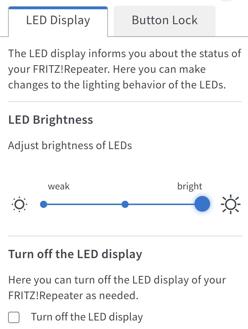

De indicatielampjes kunnen desgewenst worden uitgeschakeld zodat je 'snachts niet je kamer of trappenhuis onbedoeld verlicht houd.
Ik zie trouwens op verschillende plekken beschreven in de documentatie dat 3 lampjes uitslag optimaal WIFI bereik zou betekenen. Echter wat meer lampjes betekend kon ik steeds maar nergens ontdekken. Toen ik alle drie de apparaten op bedraad netwerk had aangesloten viel mij echter op dat de extra lampjes op alle units aan waren. Wellicht is de werking daarmee verklaard !?
Ook de verbindingsknoppen op de apparaten kunnen desgewenst worden uitgeschakeld zodat deze niet per ongeluk bediend kunnen worden.
Afbeelding : LED en knopinstellingen

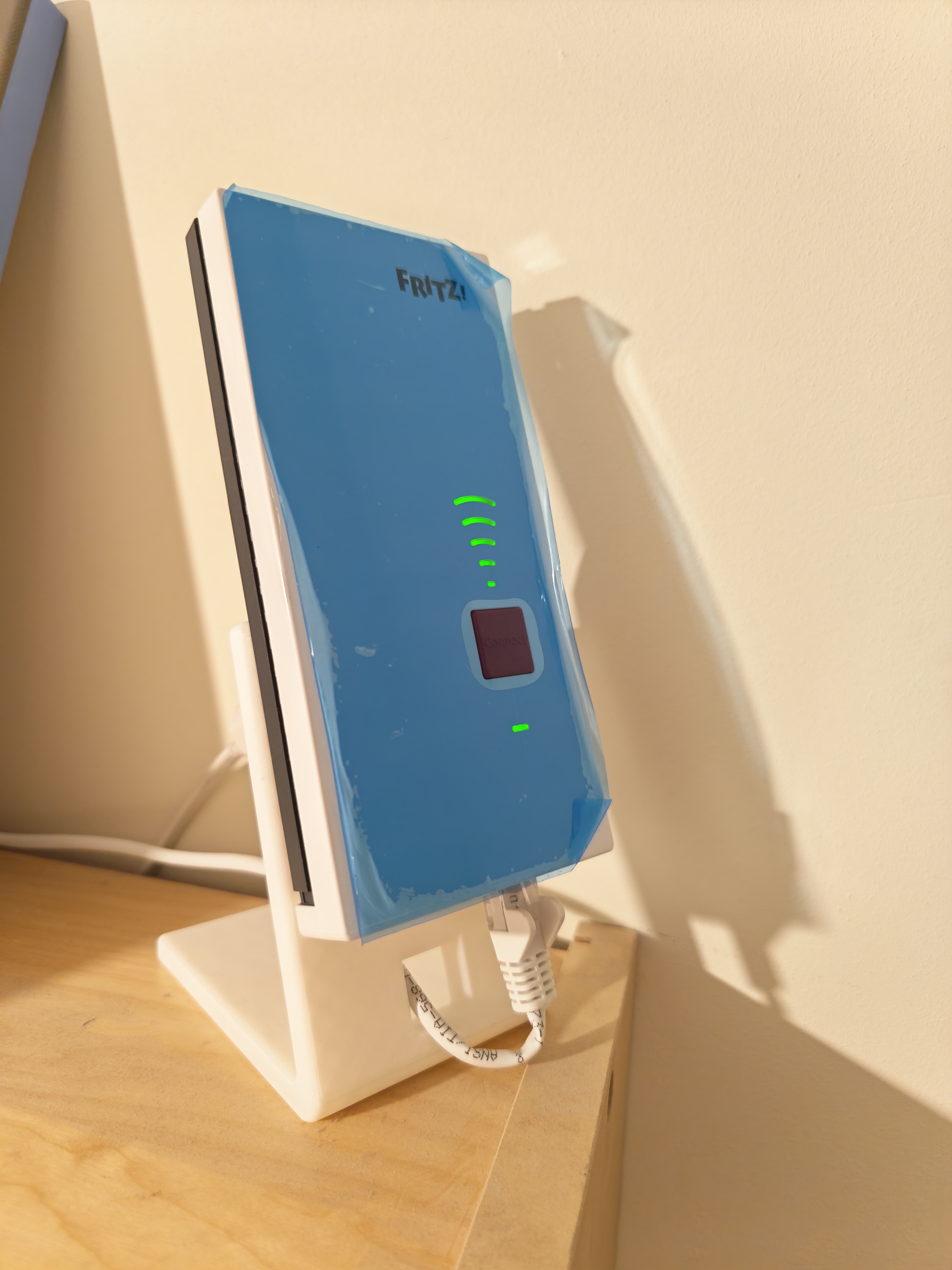

Plaatsing geschied direct in een contactdoos. Dat geeft nog wel wat uitdagingen zo niet beperkingen. Voor de hand liggend is een wandcontactdoos. Echter wil je de boel bedraad aansluiten dan moet je net geluk hebben dat je netwerkkabels daar ook ergens in de buurt uitkomen. Een verlengsnoer kan een oplossing bieden, hoewel stukken minder praktisch en fraai ogend.
Er is geen voetje meegeleverd om de repeaters ergens vrijstaand te plaatsen (met behulp van een enkelvoudige verlengsnoer) voor potentieel nog betere positionering en optimalere dekking. Dat vind ik persoonlijk erg jammer. Ik ga mogelijk zelf nog een ontwerp hiervoor maken en 3D-printen als ik wat meer tijd heb, maar een paar plastic beugels of docks meeleveren zou voor de prijs toch makkelijk mogelijk moeten zijn lijkt me.

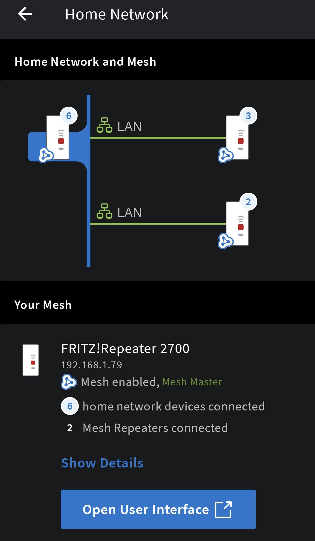

Zoals eerder vermeld had ik allerlei problemen met de in de documentatie beschreven service URL's. naast de al beschreven problemen kwam ik ook nog o.a. gelokaliseerde (NL) links tegen die mij uiteindelijk op Duitstalige pagina's deden uitkomen.
Ook de suggestie dat ik middels de URL's "Fritz.repeater" of "Fritzrepeater.local "mijn lokale Mesh beheer interface zou kunnen openen blijkt voor mijn installatie niet te werken. Hoe dat sowieso zou moeten werken is mij onduidelijk. Wellicht dat netwerk experts daar iets meer over kunnen zeggen !?

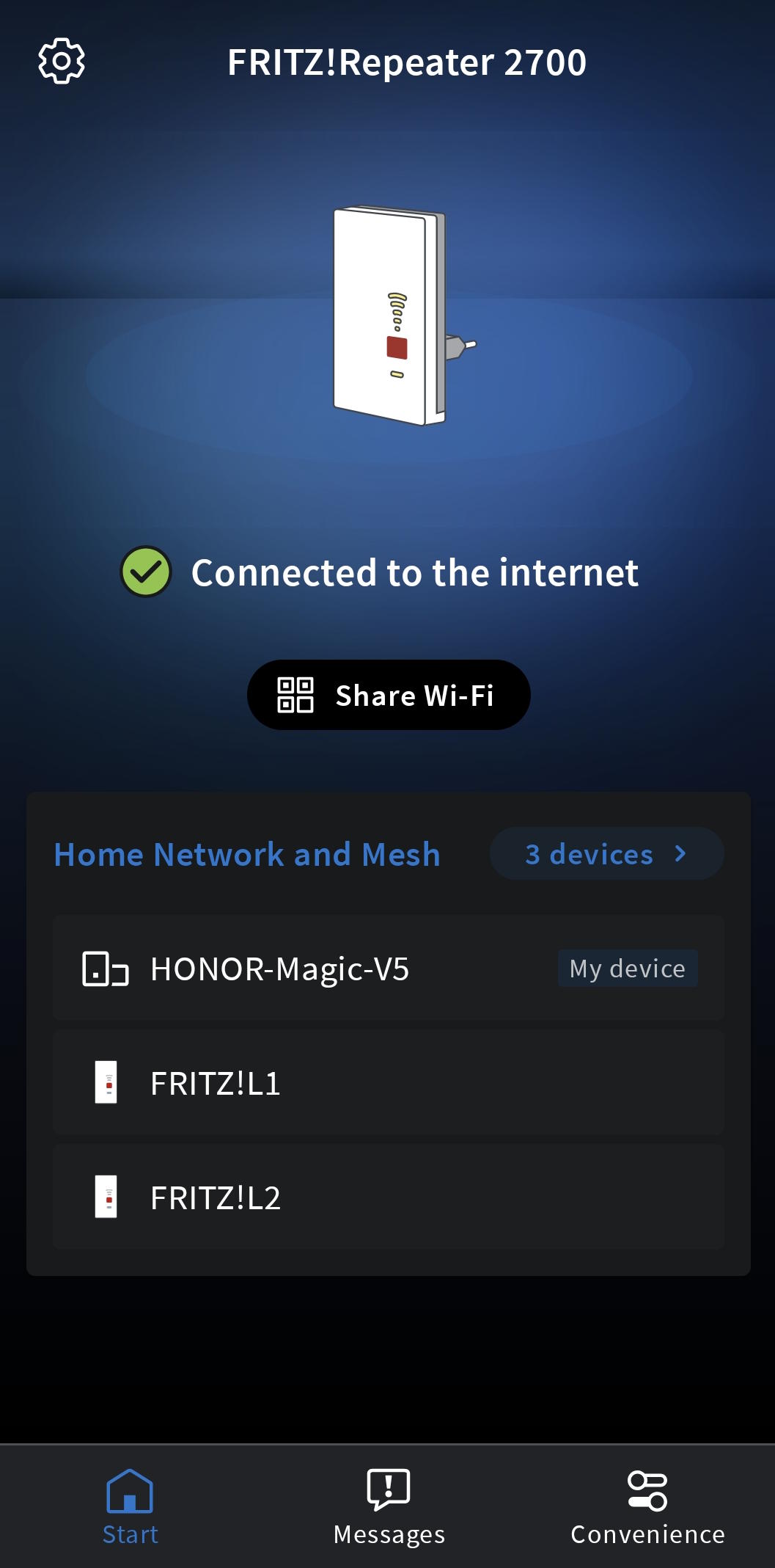

Wanneer je een app installeert heb ik doorgaans de verwachting dat je daarmee dan ook de boel kan bedienen en instellen. Deze Fritz app lijkt echter meer een soort van front-end. Wat basisinformatie wordt inderdaad binnen de app omgeving weergegeven. Wil je daadwerkelijk wat dieper gaan en instellingen wijzigen dan wordt je vanuit de app doorgezet naar de webinterface van de apparatuur.

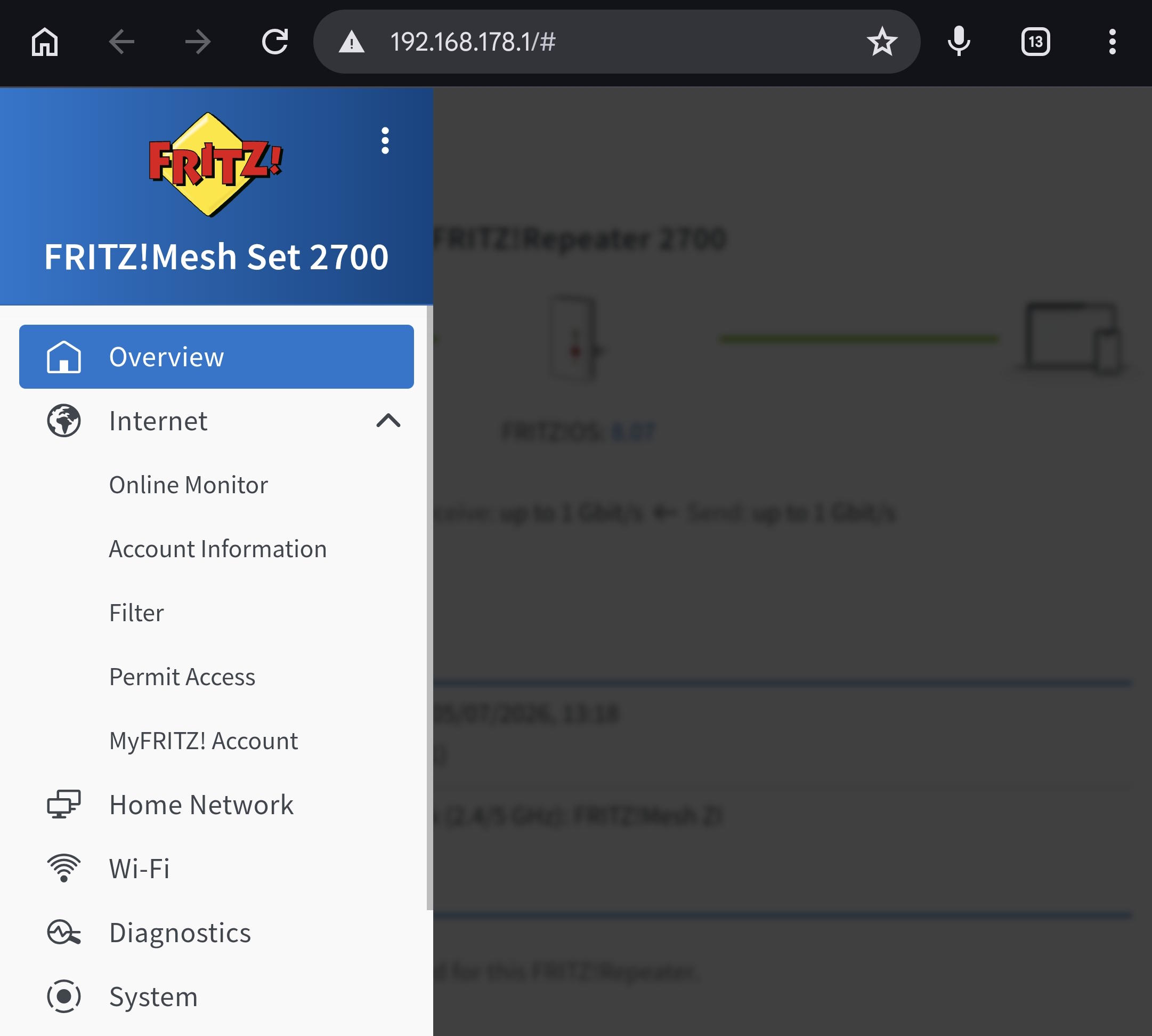

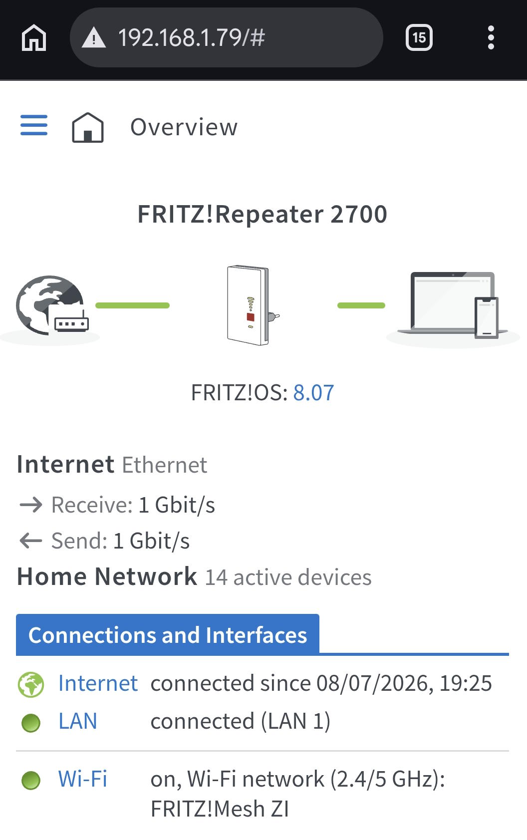

Het schakelen tussen app en web, wat vanzelf gebeurd, wil nog wel eens verwarrend werken. De interface is namelijk totaal niet uniform waardoor dat overschakelen gevoelsmatig alles behalve naadloos werkt.
Afbeeldingen : links = app, rechts = web-GUI

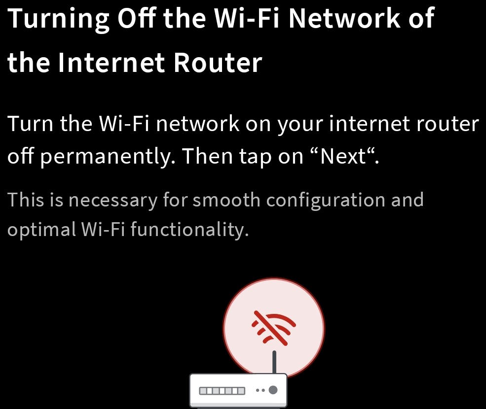

Gaandeweg het installatieproces wordt er ook verzocht om het bestaande Wifi netwerk in huis uit te schakelen. Hoewel er vast wat goede redenen te bedenken zijn om dat te doen vrees ik dat zoiets wel eens een grote valkuil kan zijn voor onervaren mensen. Ik zie technisch geen enkel bezwaar om je bestaande verbinding in stand te houden terwijl je de installatie doet. Sterker nog, ik moet de bestaande verbinding voorlopig in stand houden omdat daar op gewerkt wordt door mijn echtgenote. Maar als je nieuwe verbinding niet werkt en je hebt de oude al de nek omgedraaid kan dat wel voor uitdagingen zo niet paniek zorgen.
Afbeelding : Uitschakelen bestaand netwerk
