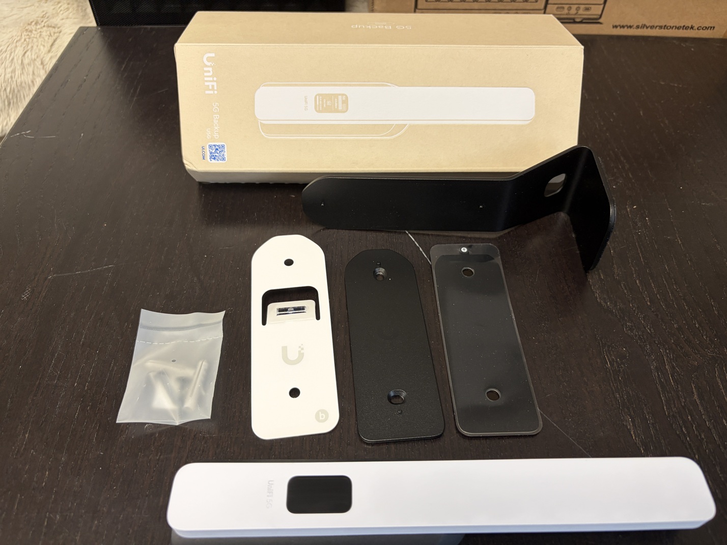

Ik ontving de U5G in een gebruikelijke Ubiquiti milieuvriendelijke verpakking waar alles in zit om hem te montere, hetzij op een raam, op een beugel of de meegeleverde tafelstand. De U5G heeft mageneten aan de achterkant en je “plakt” hem met andere woorden op het metalen onderstel of montagebeugel die je dan plakt of met de meegeleverde pluggen kan bevestigen.
Net zoals de LTE Pro wordt hij door PoE gevoed alleen zit er bij de LTE Pro nog een extra aansluiting bij waar je een volgend apparaat kan mee connecteren.
De SIM tray zit onderaan de unit (een SIM sleuteltje is ook inbegrepen, maar ik was dit uit de doos vergeten te nemen voor de foto)

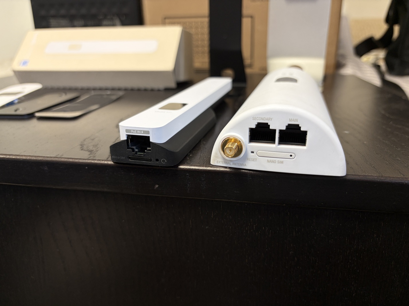

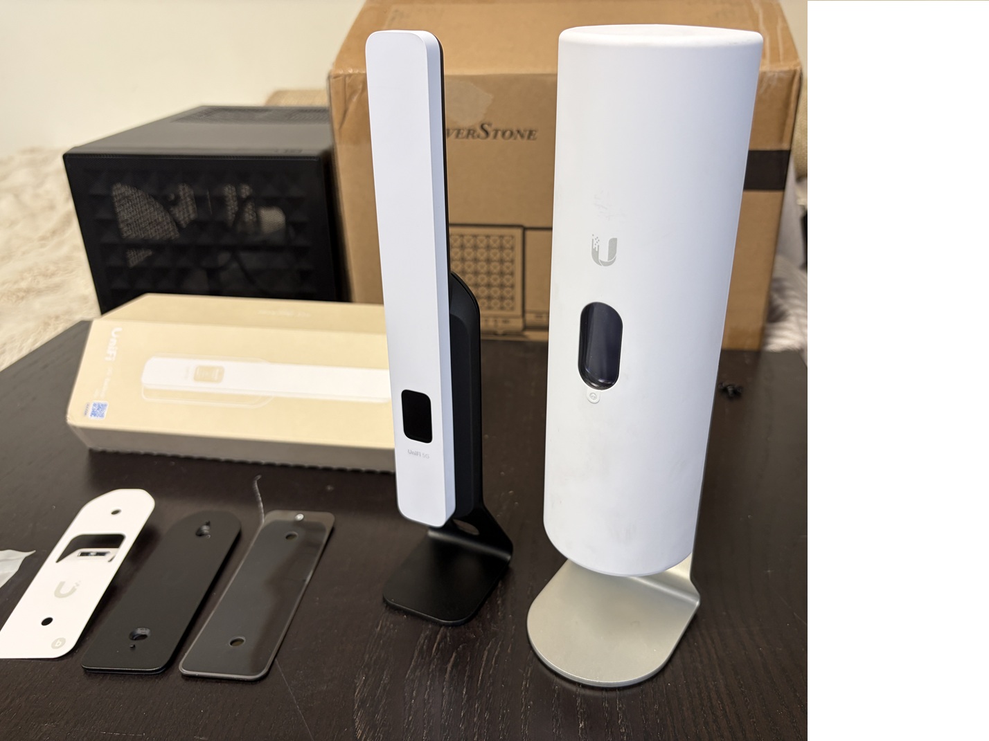

Ik heb ter vergelijk de 2 units naast mekaar gefotografeerd zodat je het verschil tussen beiden kan zien.
Qua gebruik is er wel een verschil. De LTE Pro kan als primaire internet toegang gebruikt worden terwijl de U5G enkel als back-up oplossing kan dienen (ik vermoed wel dat je het systeem kan om de tuin leiden). In de software worden ze ook anders kenbaar gemaakt. Bij de U5G kan je de connectie controleren zoals de primaire connectie.

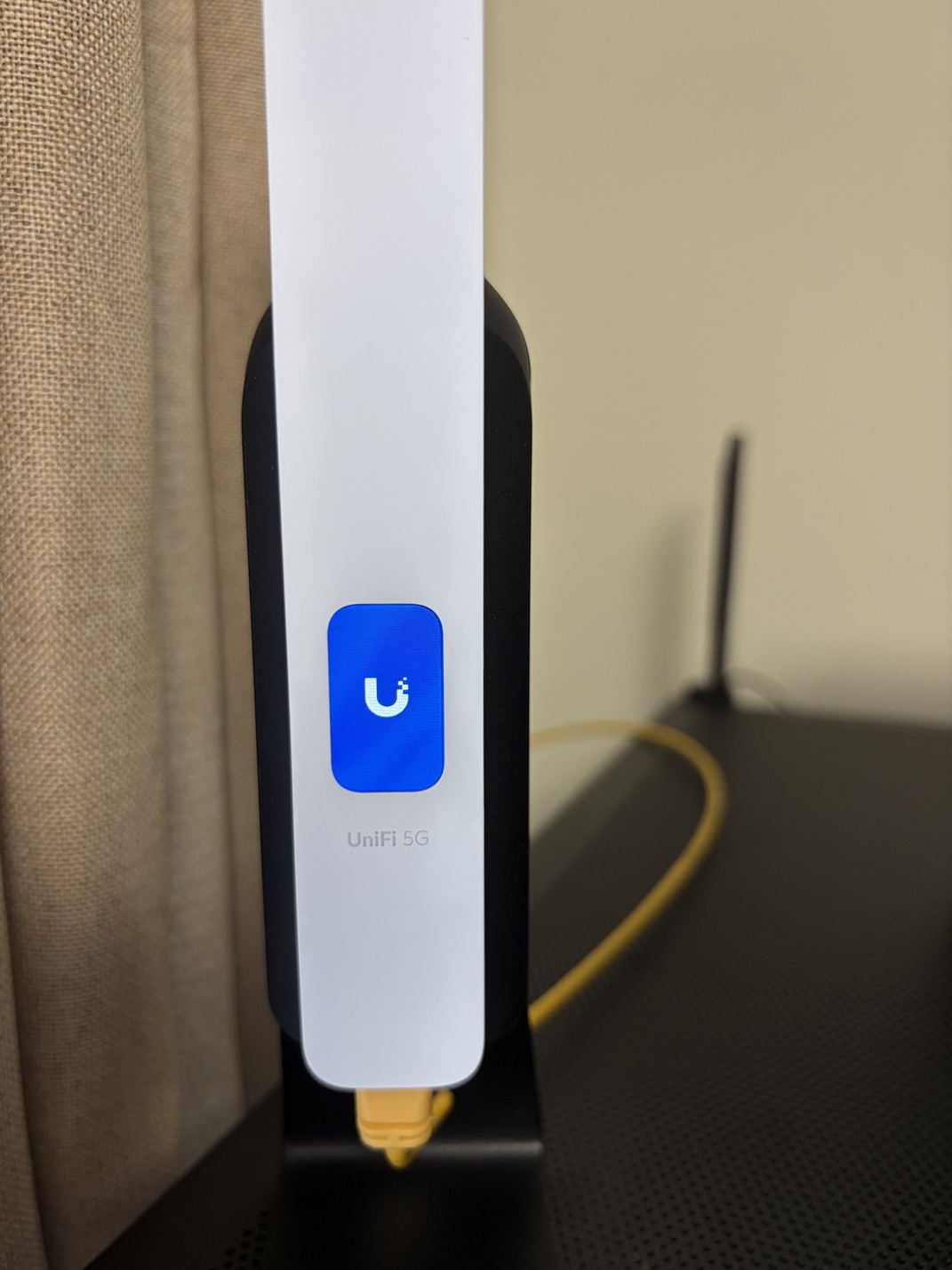

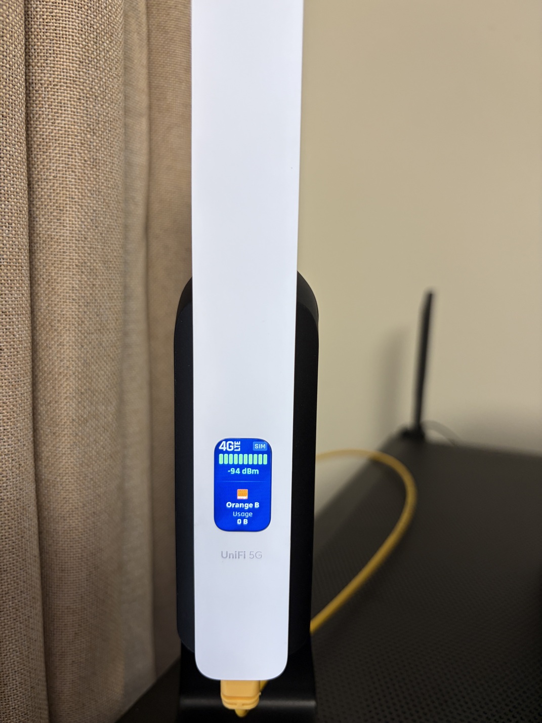

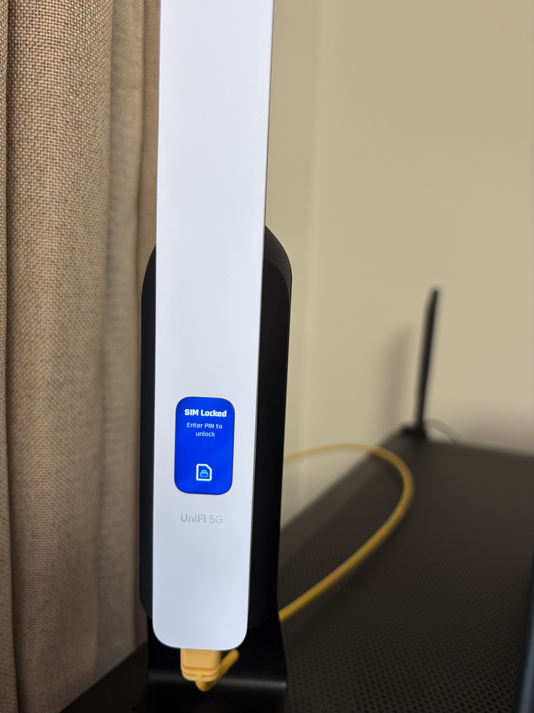

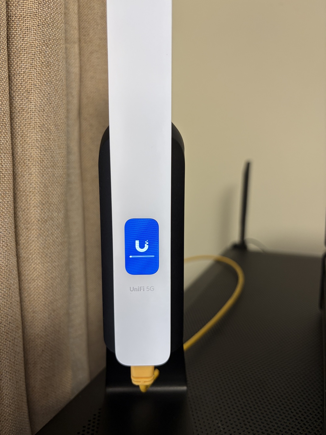

Er is een klein Oled scherm in de U5G waarop je het verloop kan zien als je hem aansluit. Ik toon even als je hem insteekt en hem Onboard in het Unifi systeem, vervolgens wordt er een update van de firmware uitgevoerd, Dan geeft hij aan dat de Pin code niet gekend is (deze hoef je uiteraard maar 1 keer in te geven. En vervolgens dat hij geconnecteerd is, in dit geval met 4G LTE. Waarom ik niet meteen 5G krijg te zien is me niet geheel duidelijk.

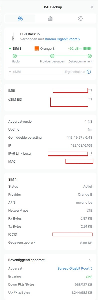

Het eerste zijn de algemene details. Hier zie je de connectie, waar hij mee verbonden is alsook welke SIM actief is. Er is een mogelijkheid voor een fysieke SIM alsook een eSIM alleen kan deze enkel gebruikt worden als de fysieke SIM niet aanwezig is. Je kan dus geen back-up SIM van een andere provider gebruiken. (ik heb een aantal traceerbare gegevens verwijderd (de rode kadertjes) )

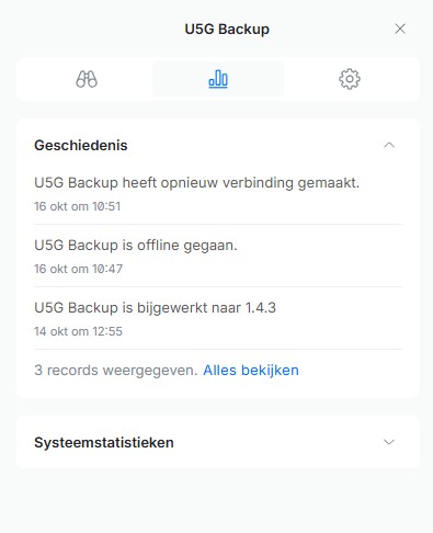

Het tweede scherm geeft de statistieken weer, hier vind je dus een geschiedenis van de connecties.

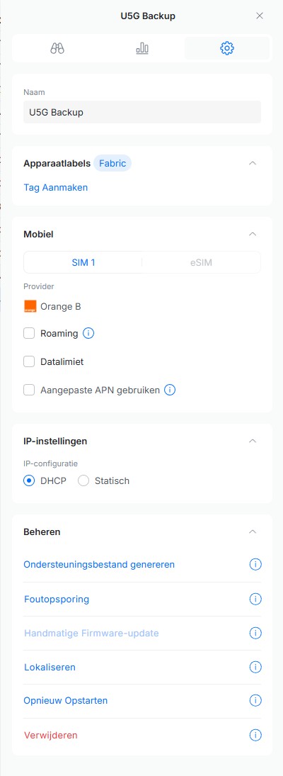

Het derde scherm zijn de instellingen.
Hier zijn standaard zaken als de naam wijzigen alsook het beheren van het device in ondergebracht.
Verder zie je de provider alsook enkele instellingen.

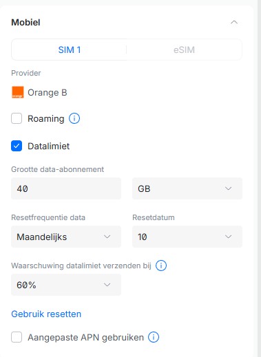

Een instelling die handig zal zijn is het instellen van een data limiet. Je kan ook aangeven wanneer je een waarschuwing moet krijgen en wanneer het data limiet moet gereset worden. Ook kan je roaming instellen als je hem mobiel wil gebruiken of in de grensstreek woont, alsook aangepaste APN-instellingen mocht dat nodig zijn. Deze waarden worden normaal gezien doorgestuurd door de provider.

De LTE Pro voelt als een meer professioneel device met een extra UTP-uitgang alsook een aansluitmogelijkheid voor een externe antenne.
Aan de andere kant was deze het dubbel van de prijs en biedt hij enkel 4G snelheden. De U5G kan enkel met 5G RedCap (5G gereduceerde capaciteit) en 5G SA (Standalone) overweg. Ik heb dit even onderzocht en dit betekent dat op een netwerk dat 5G non-standalone aanbiedt hij dus enkel op 4G kan werken.
