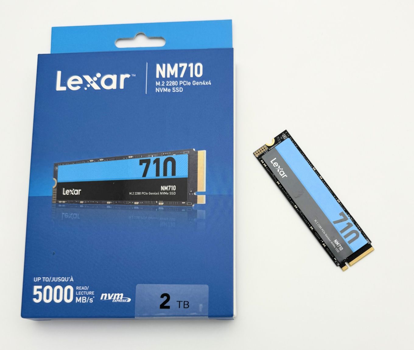

Ik heb de Lexar 2TB aangeschaft met een AKASA adapter:
