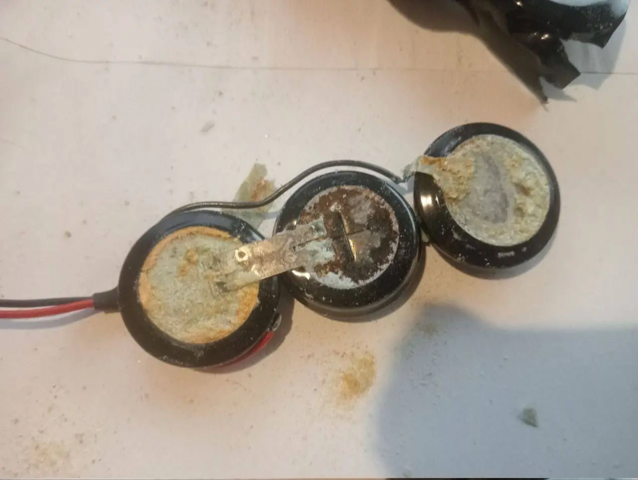

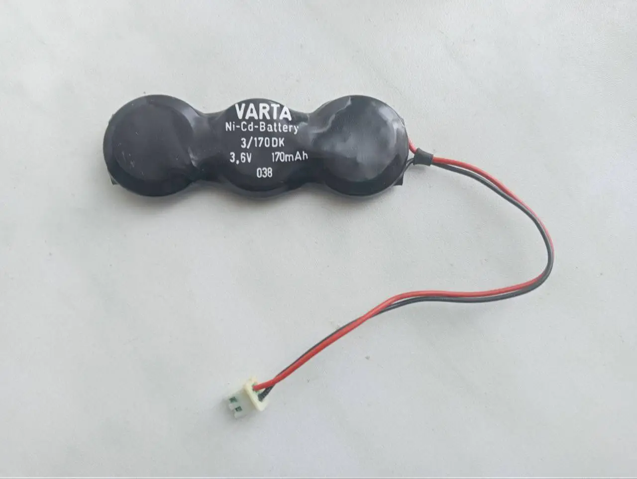

Op dit punt ben ik begonnen met de BIOS batterij. Daar zat een model in wat ik nog niet eerder was tegen gekomen.
Deze was uiteraard helemaal dood, nadat deze PC uit 1988/89 is gebouwd.
En dan ben je nieuwsgierig naar de " inhoud". En die ziet er niet zo best uit :unsure:
3 cellen van 1.2 volt in serie, die een voltage van 3.6V geven.

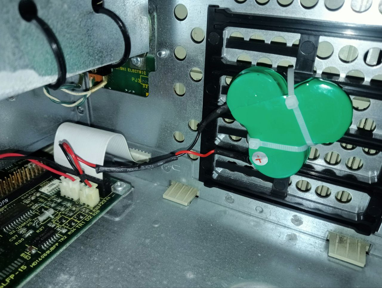

Daar moest ik een vervanging voor gaan zoeken. Ik heb eerst gekeken naar CR2032 gekeken met diode, zodat de batterij niet geladen zou worden. Uiteindelijk werd ik gewezen op dat deze batterijen nog wel verkrijgbaar waren.
Ik ben daarop gaan rond zoeken, en kwam een model tegen die me wel aantrok en ook nog een hoger mAh heeft.
Ik heb de draadjes los geknipt, en de draadjes aan een nieuw cel pakketje gesoldeerd.
Best goed gegaan voor een amateur :d
Een grote stap vooruit na een lange tijd geen vooruitgang.....

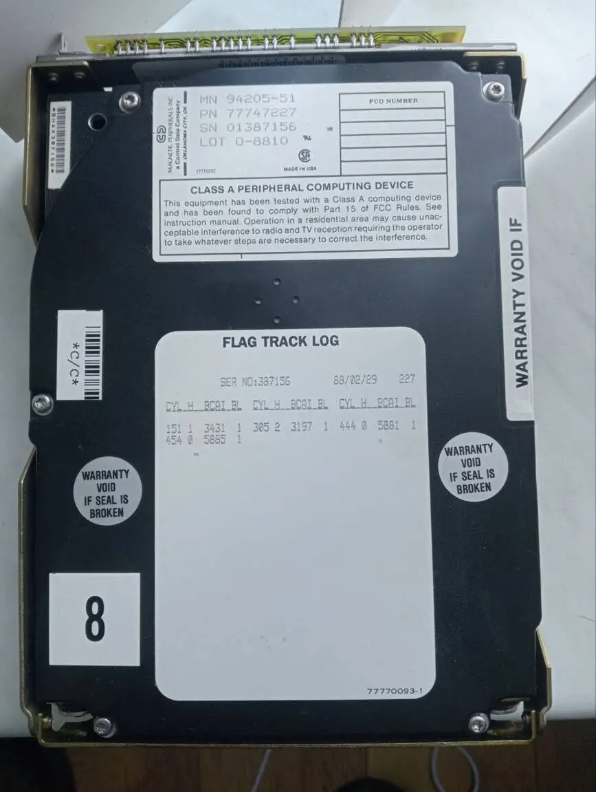

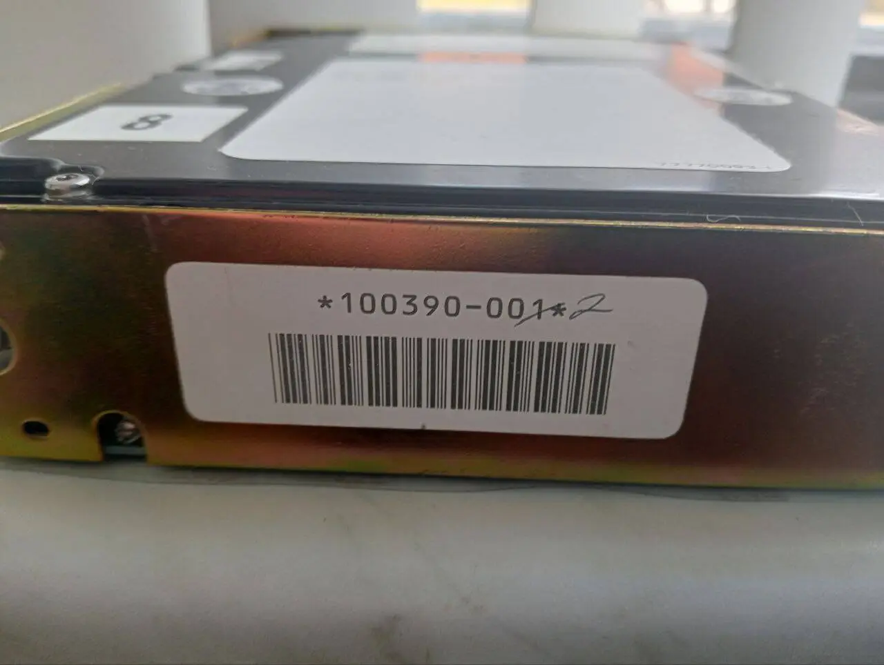

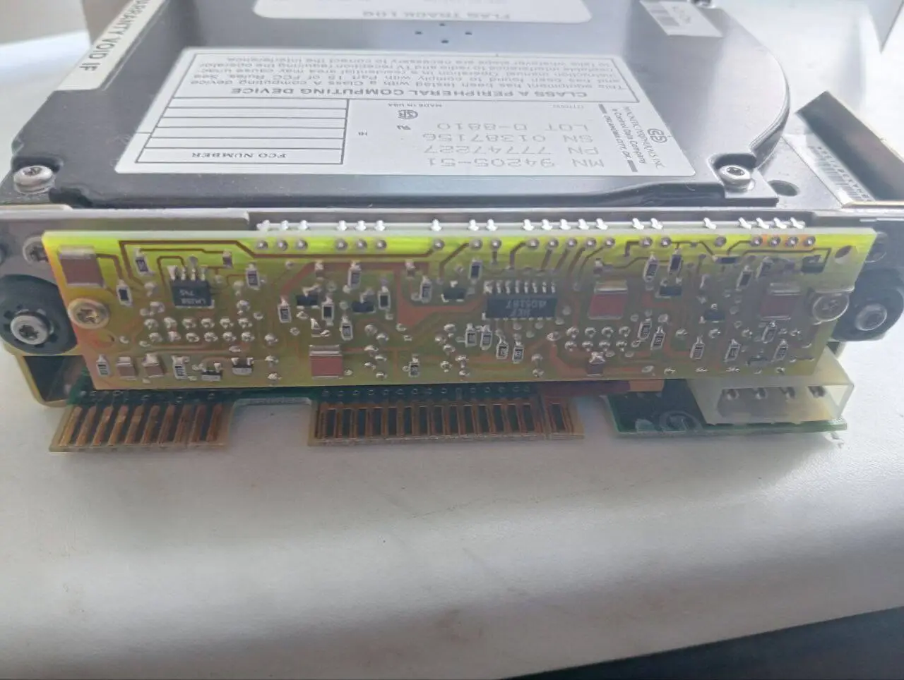

Eerst maar eens wat foto's van de "boosdoener"
In die periode had ik inmiddels de kennis opgedaan dat het om een MFM drive ging (die had ik toen nog nooit gezien) Verder betreft het een Type 8. En dan komt het graven door Internet.
Na heel veel zoekwerk ben ik gestuit op een website. Het was precies dezelfde drive.
Een Magnetic Perhiperals, type 94205-51 op deze website.
De "51" in het model wijst op de niet geformatteerde grootte. Na formatteren is er 40MB beschikbaar.
Tijdens het verder speuren kwam ik ook nog deze drive tegen onder een naam Imprimis Technology. Zelfde drive, ander stickertje erop.

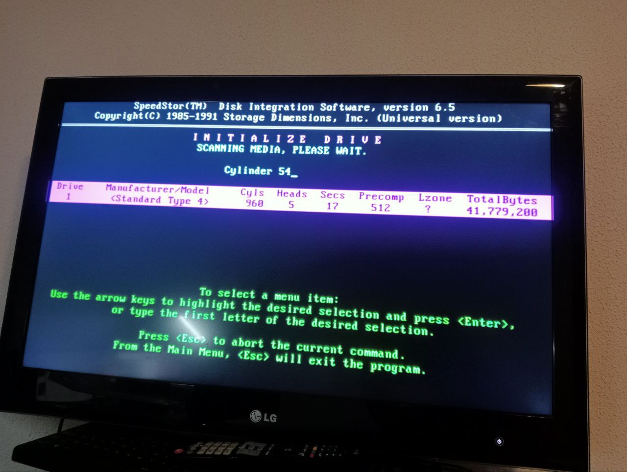

En dan gisteren was ik weer verder gaan speuren.... En daar kwam ik een programma " Speedstor" tegen. Er is een versie voor XT en een voor AT machines. De AT versie op floppy gezet en de PC weer aangeslingerd.

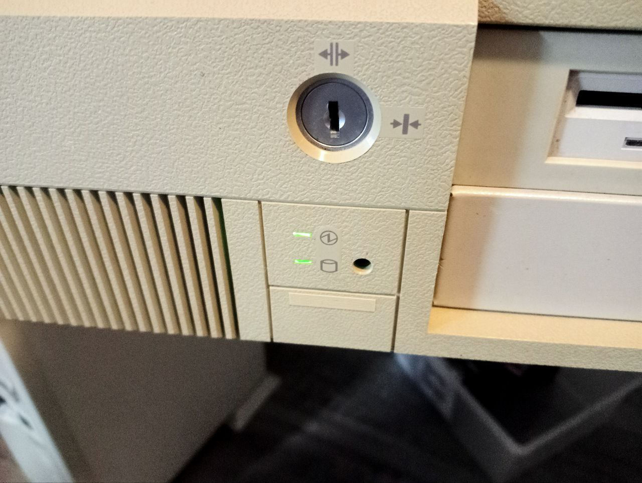

Speedstor gestart, en via Initialisatie moest ik de drive opzoeken.... en toen werd ik heel blij...een lampje wat ging branden die ik nog niet eerder aan had zien staan...
Een oplichtend HDD LAMPJE!!!!
Ik kon de exacte specs van de HDD nergens vinden, dus heb (eerst) instellingen gepakt voor een "40MB" drive.
Dit scherm is hij doorlopen en hij heeft de drive uiteindelijk getest.....

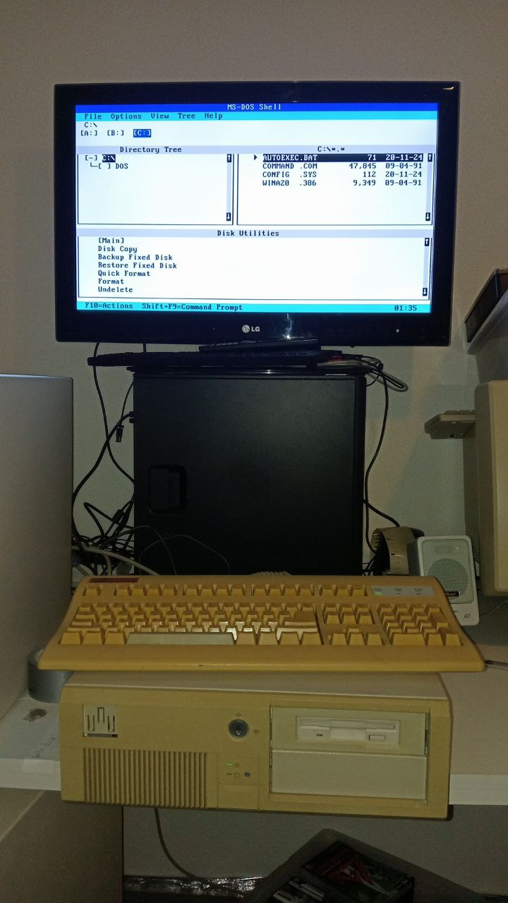

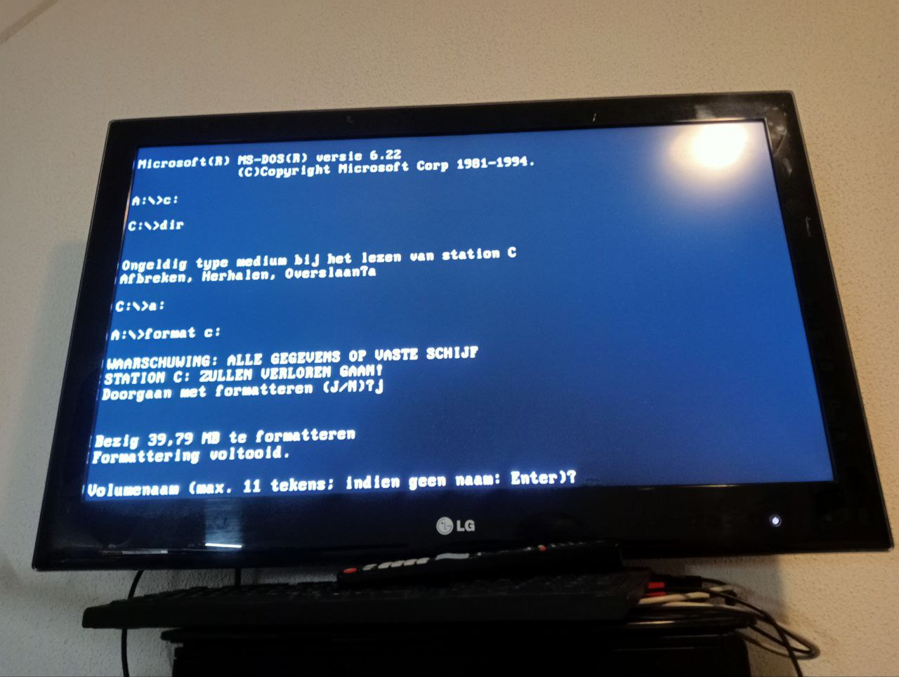

PC gereboot, en toen FDISK gestart (geen foto van) maar Format (DOS) ook een succes!
Voor MSDOS heb ik gekozen voor Versie 5.0... En dit is hoe hij er momenteel bij staat:
Volgend jaar zal de voorkant geretrobite worden.
Altijd dikke voldoening als je zoiets weer aan het werken krijgt, dan is dit zeker weer een "poets" beurtje waard en ook wel hard nodig. :bigok:

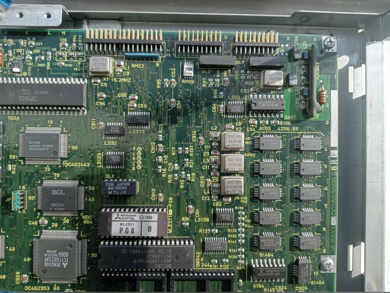

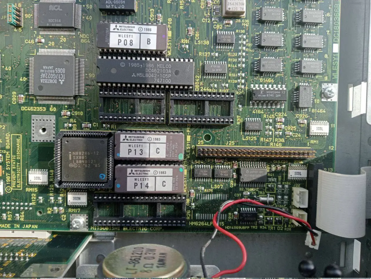

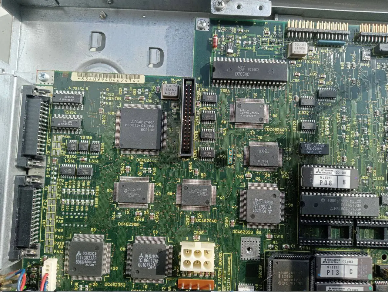

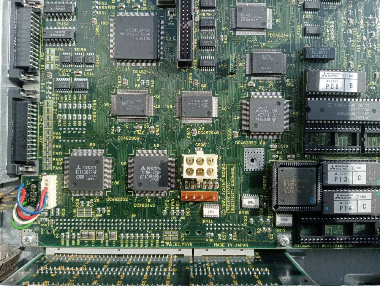

Nog een aantal foto's van het moederbord:
