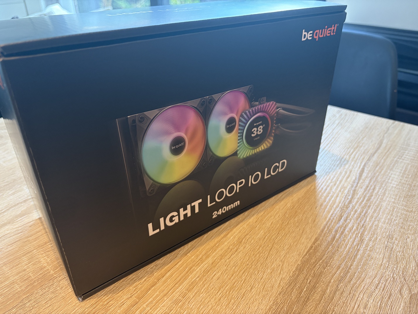

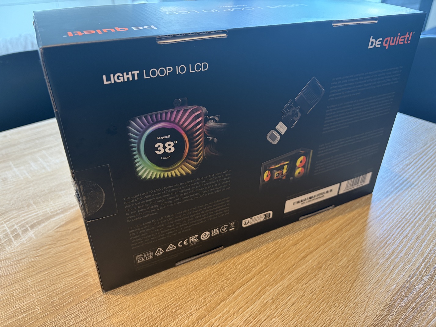

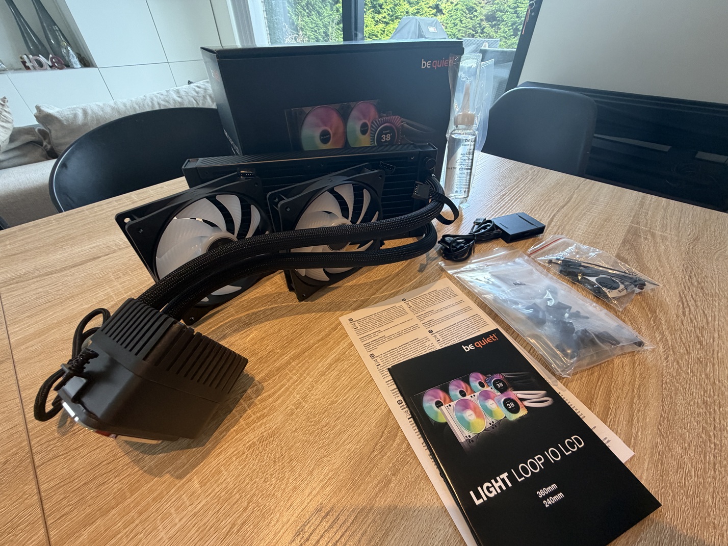

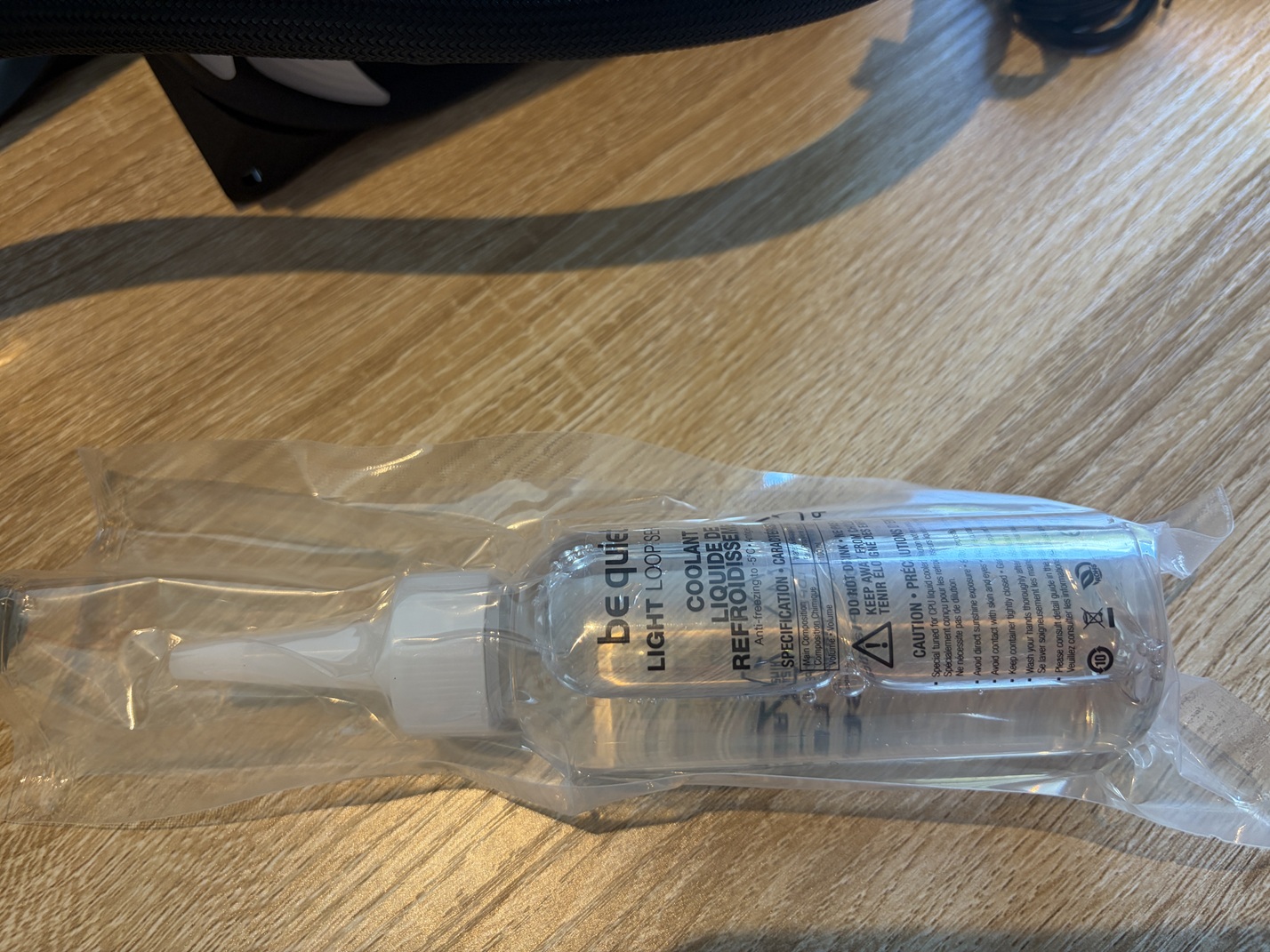

In de doos zaten, de AIO (de pomp met display en de radiator) 2 Fans alsook de IO module en dan heel verwonderlijk vond ik, een extra fles met koelvloeistof welke kan dienen om de AIO bij te vullen als het vloeistofniveau te laag komt..
Dit had ik nog niet eerder bij een AIO gezien (ik moet zeggen dat ik niet echt een fanaat ben van waterkoeling maar be quiet heeft me wel overtuigd met deze.

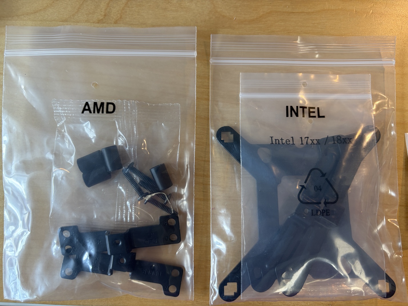

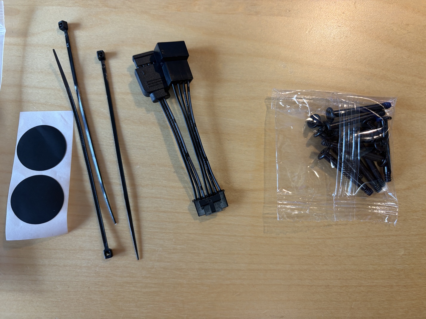

Er zaten mounting brackets bij voor zowel Intel als AMD op de gebruikelijke sockets ook zaten er montageschroeven tie wraps en een aansluiting bij waardoor je de RGB zou kunnen aansluiten op die van het moederbord zou je dat wensen. En dan ook nog een velletje met 2 zwarte ronde stickers. Deze dienen om het vul gat af te plakken als je de AIO hebt bijgevuld.

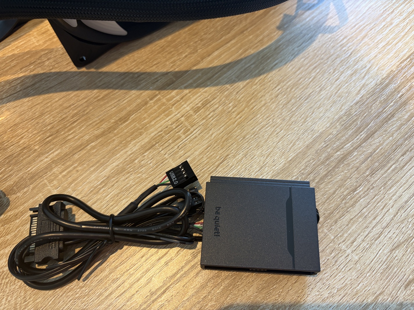

Er zit dan ook nog de IO module bij die de communicatie tussen de software en de hardware verzorgt door middel van een interne USB 2 aansluiting.

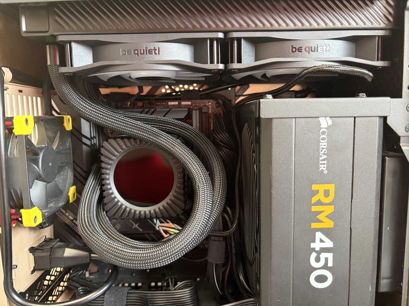

Ik had de processor gemonteerd met het montageframe van thermal grizly voor Socket 1700 maar de LT versie, deze is gemaakt van plastic en niet van Aluminium zoals de normale versie, voor deze toepassing is dat goed genoeg leek me.
Het monteren was niet zo simpel in deze behuizing temeer omdat ik een ful ATX Voeding gebruikte maar niets is onmogelijk en alhoewel het niet mijn mooiste build is is hij zeker functioneel.. Ik bouwde wel een extra 80mm fan in zodat de VRM’s toch nog voldoende koeling kregen. Ook zien we slechts 1 DDR5 DImm van 16Gb weliswaar door de RAM crisis.. Mijn budget is niet oneindig natuurlijk.

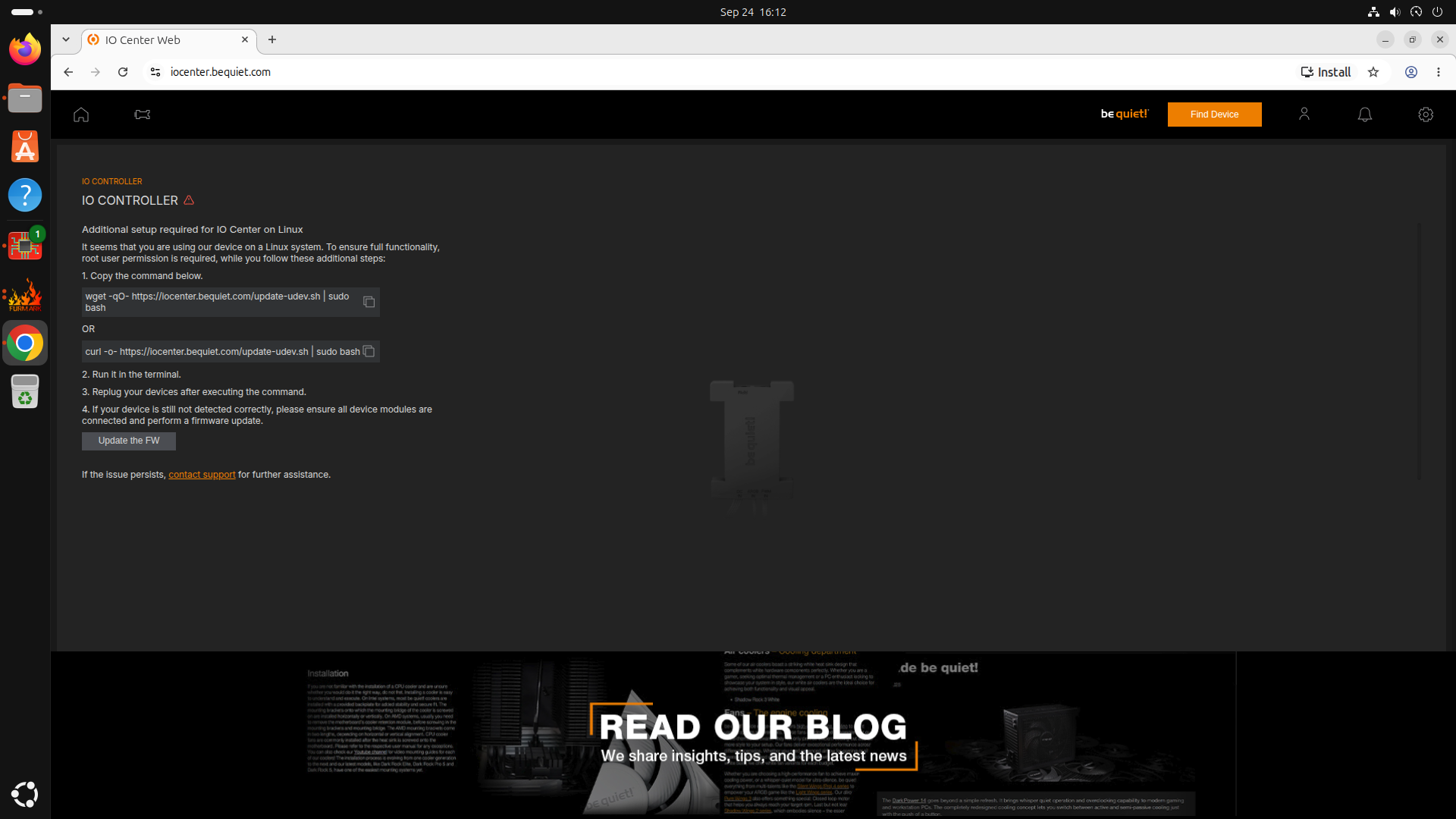

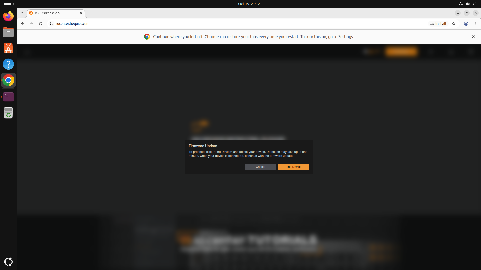

Bij de eerste ingebruikname toen ik naar de webinterface ging maakte ik een cruciale fout. Ik volgde de instructies die vermeld stonden dat je eerst een commando moet uitvoeren, dan moet uitpluggen en opnieuw inpluggen en als je dan de module niet vind de firmware moet updaten.

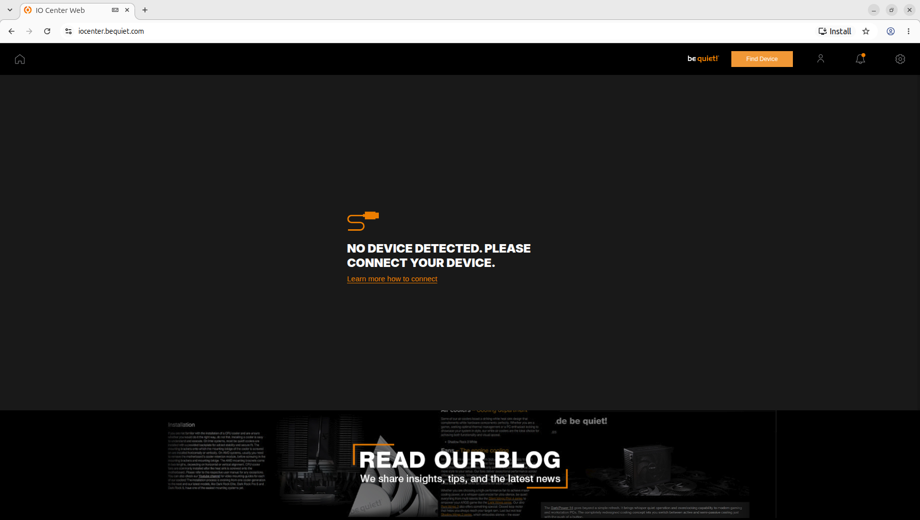

Dit werkte echter niet zoals verhoopt en ik kon dus niet connecteren met de IO module en dus bijgevolg werkte de koeling op volle kracht en kon ik de RG en het display niet aanpassen.

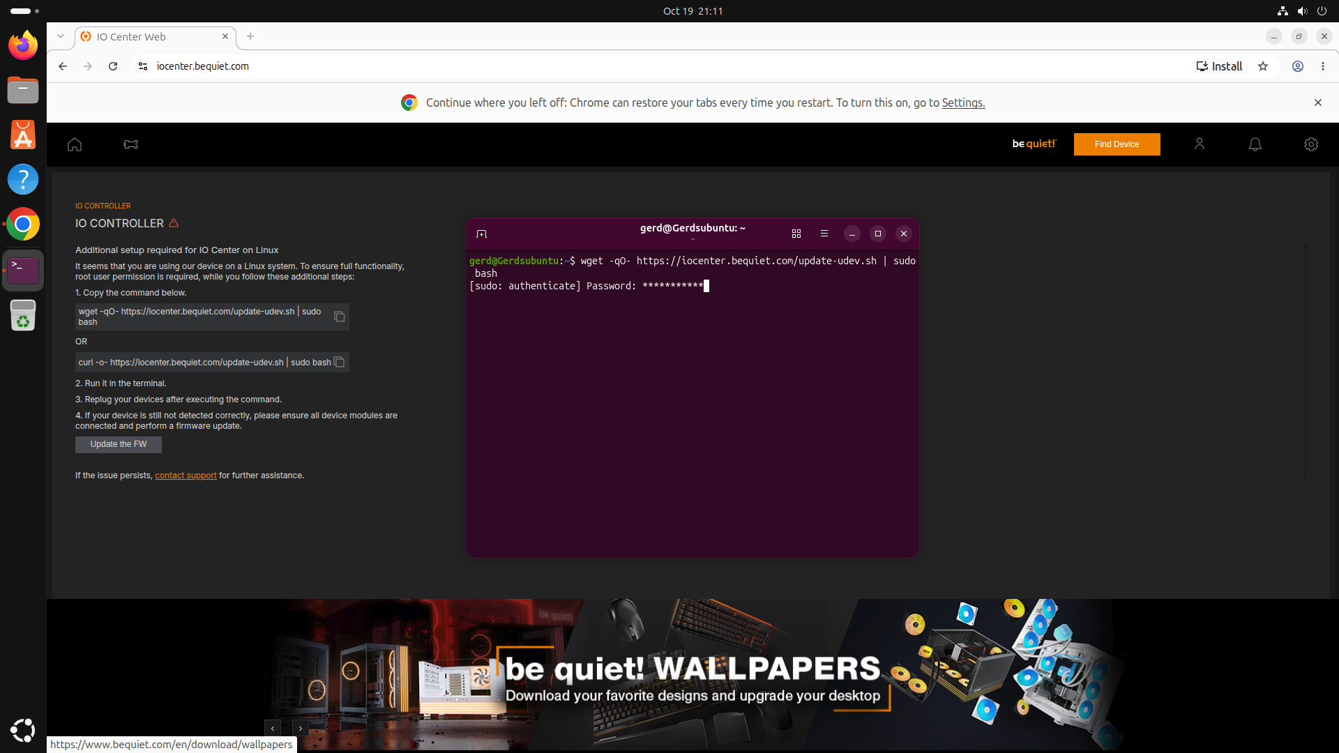

Vermits ik Ubuntu van niets had geïnstalleerd heb ik snel een andere SSD genomen en Ubuntu opnieuw geïnstalleerd. Ditmaal kreeg ik dezelfde pop up te zien en wist ik wat ik moest doen, het commando uitvoeren EN de firmware update uitvoeren.

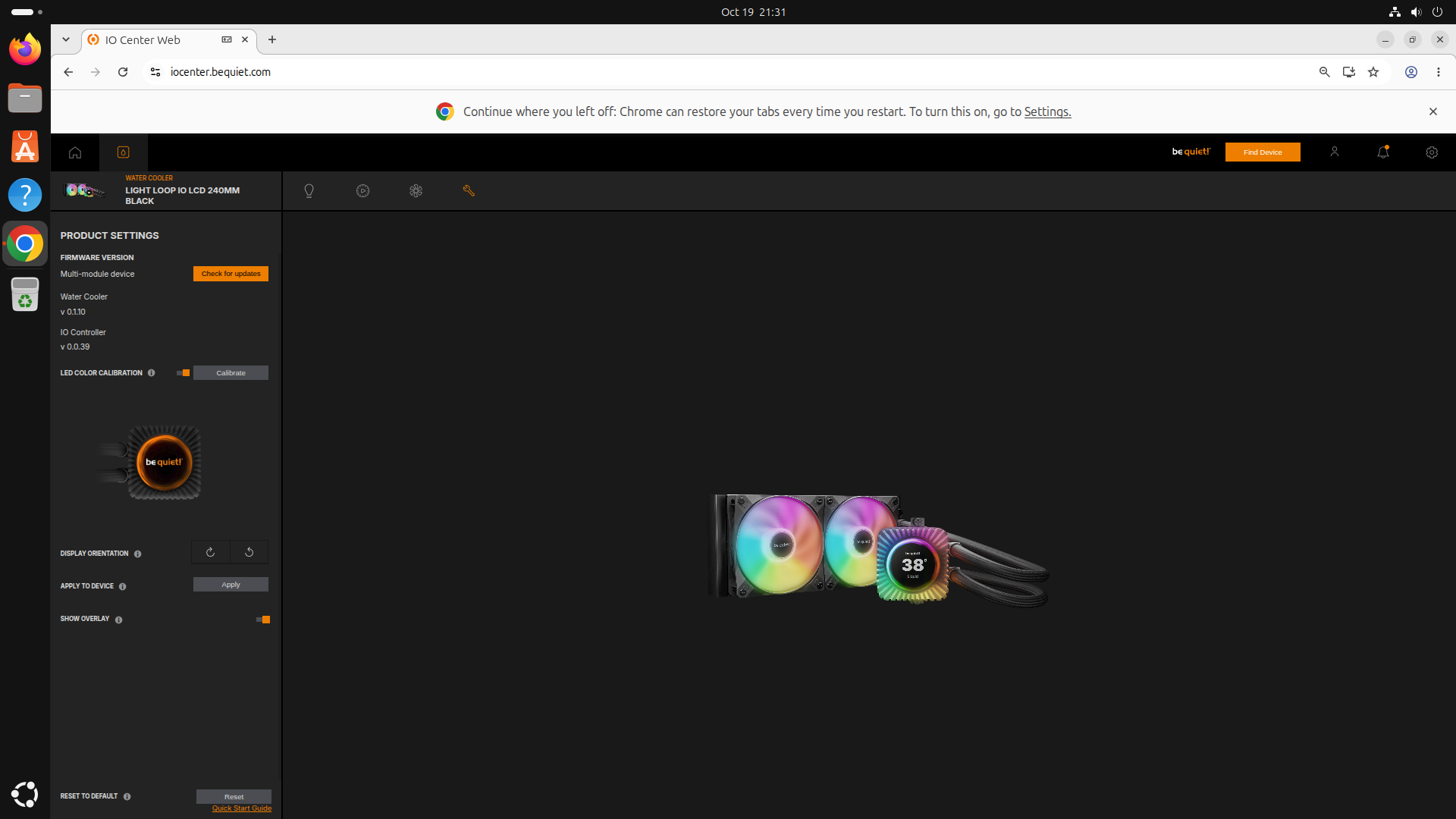

Ditmaal was er geen enkel issue met de IO module en kon ik alles instellen (dat dacht ik tenminste.) Vermits ik de CPU blok 180 graden had gedraaid wilde ik het display ook draaien maar ik vond hier geen enkele instelling voor.

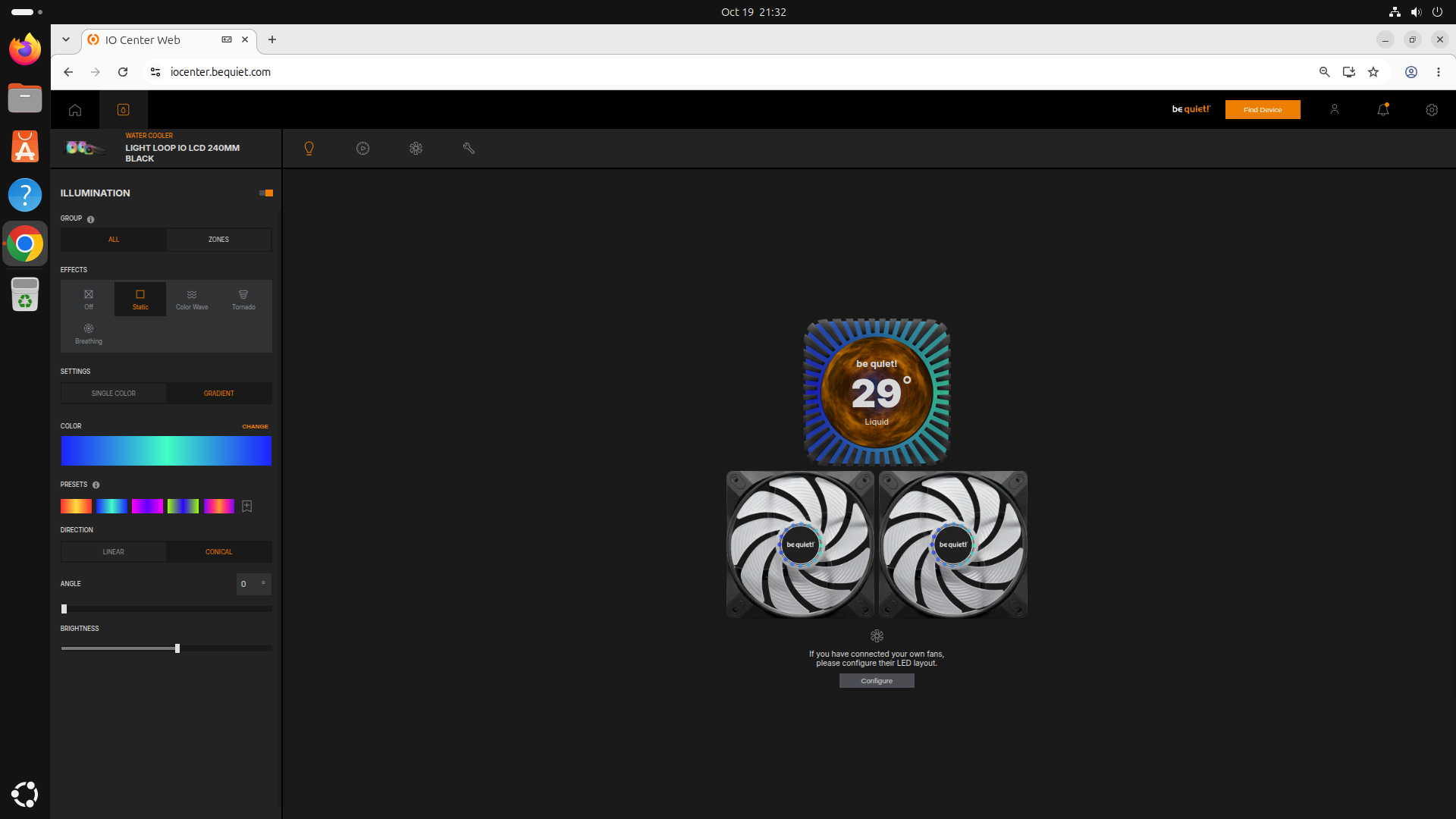

Ik vond toen wel dat er nog een firmware uit te voeren was ditmaal van het koelblok. En nu kon ik alles doen wat ik moest doen.
Allereerst zien we hier dat je je de verlichitng kan aanpassen zoals je dat wil, met solid kleuren f gradient en dit zowel voor de hele combinamtie of de verschillende zones. De zones zijn dan de pomp met display alsook de ventilatoren.

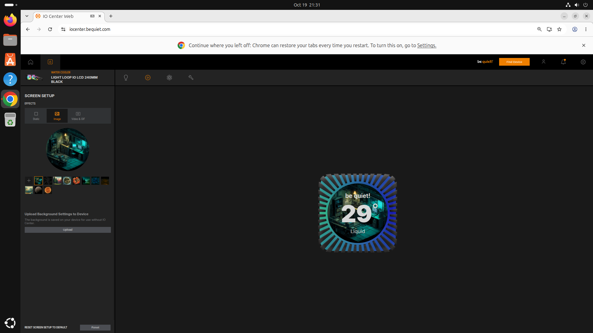

Als tweede hebben de het LCD scherm setup waar je naar believen kan instellen, een vaste kleur, een beeld, dat je eventueel zelf kan uploaden of een filmpje dat je ook kan uploaden indien gewenst, ik koos voor een voorgeinstalleerd filmpje zoals je later kan zien in de geinstalleerde foto's.

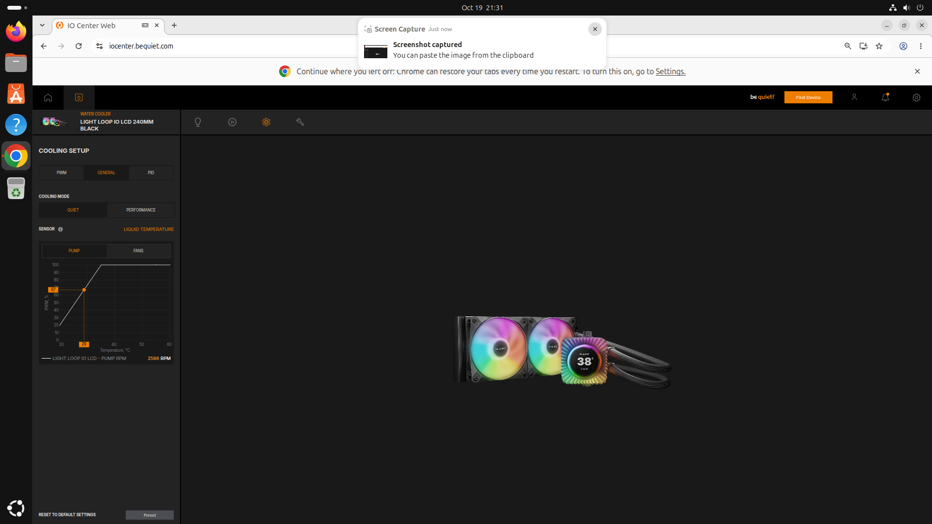

De volgende stap is het instellen van de koelcurve die je naar believen kan aanpassen. Ik stelde de quiet in (van be quiet! ;) )
Deze stand was onhoorbaar.
De laatste tab is voor de instellingen, hier kan je ook het LCD display draaien mocht dat nodig zijn. (in mijn geval was dit nodig en hierdoor had ik dus de tweede firmware voor nodig.
De mogelijkheden zijn in principe eindeloos en alles dat je zou moeten kunnen instellen is instelbaar. Ik heb de Windows software niet uitgeprobeerd dus ik weet niet wat daar meer mogelijk mee zou zijn dan nu in deze webversie.

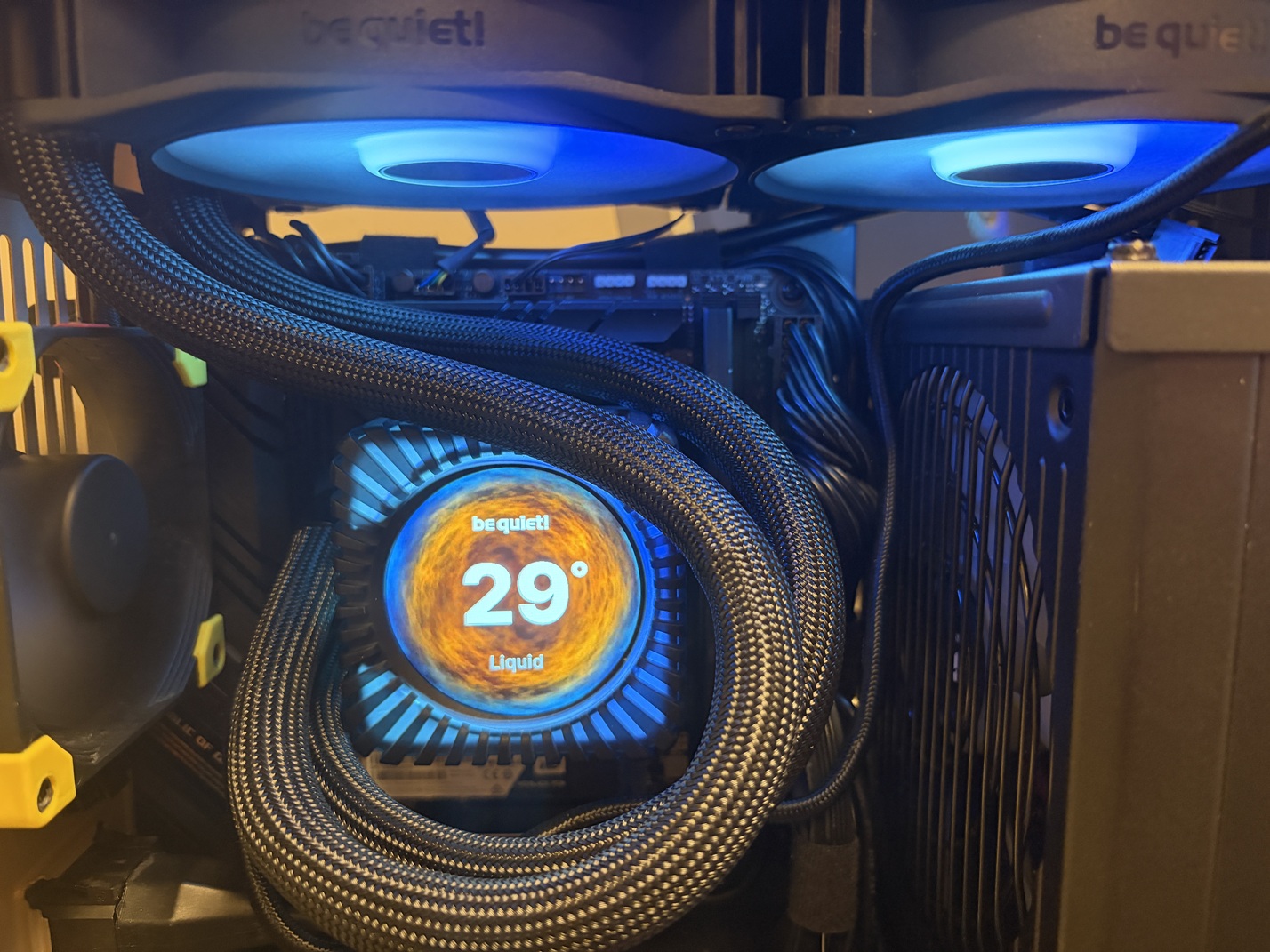

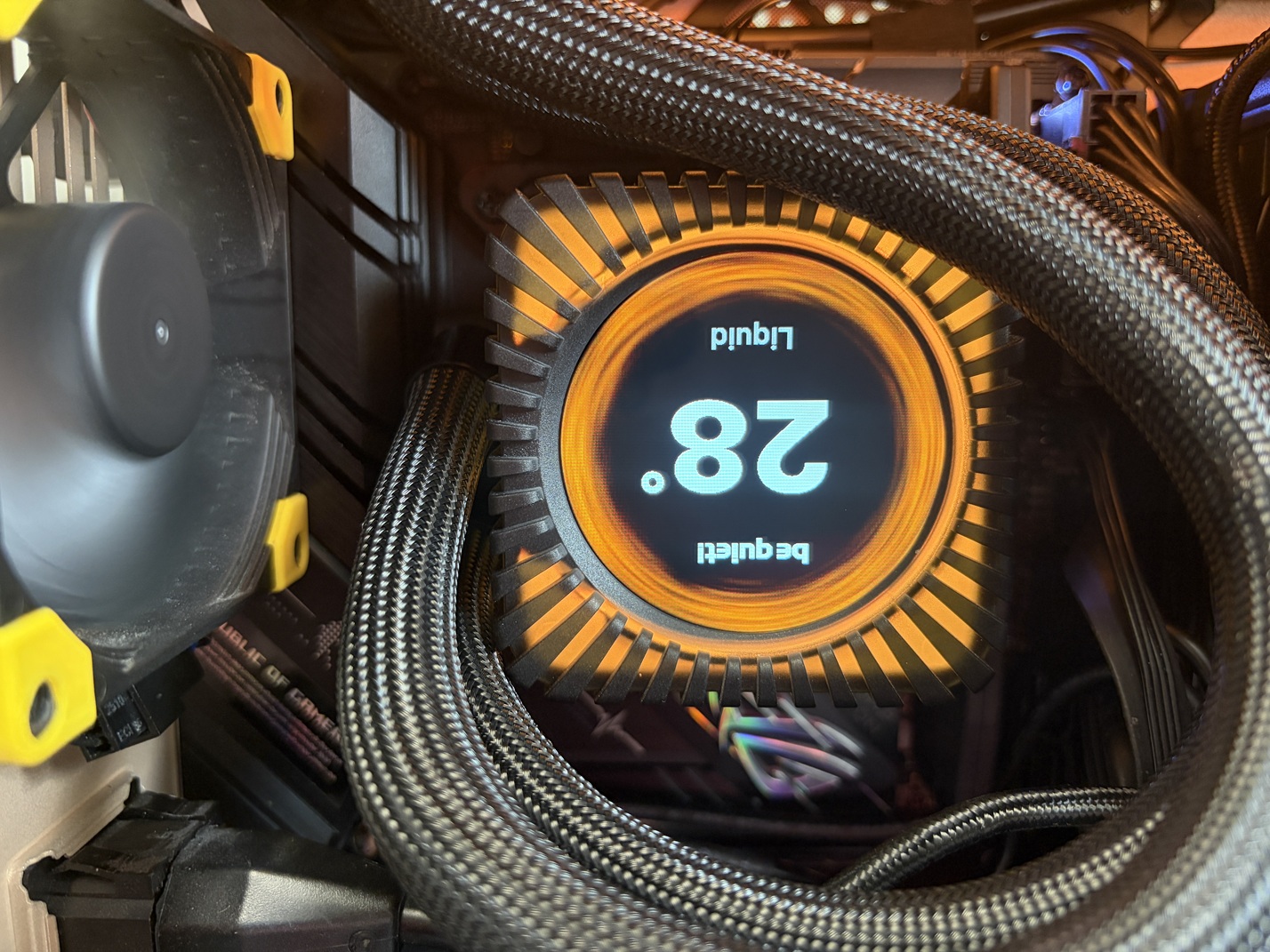

Zoals je hierboven kan zien was de pomp "ondersteboven" ingebouwd, maar door de correctie met de instelsoftware was dit rap verholpen zoals je hieronder kan zien.

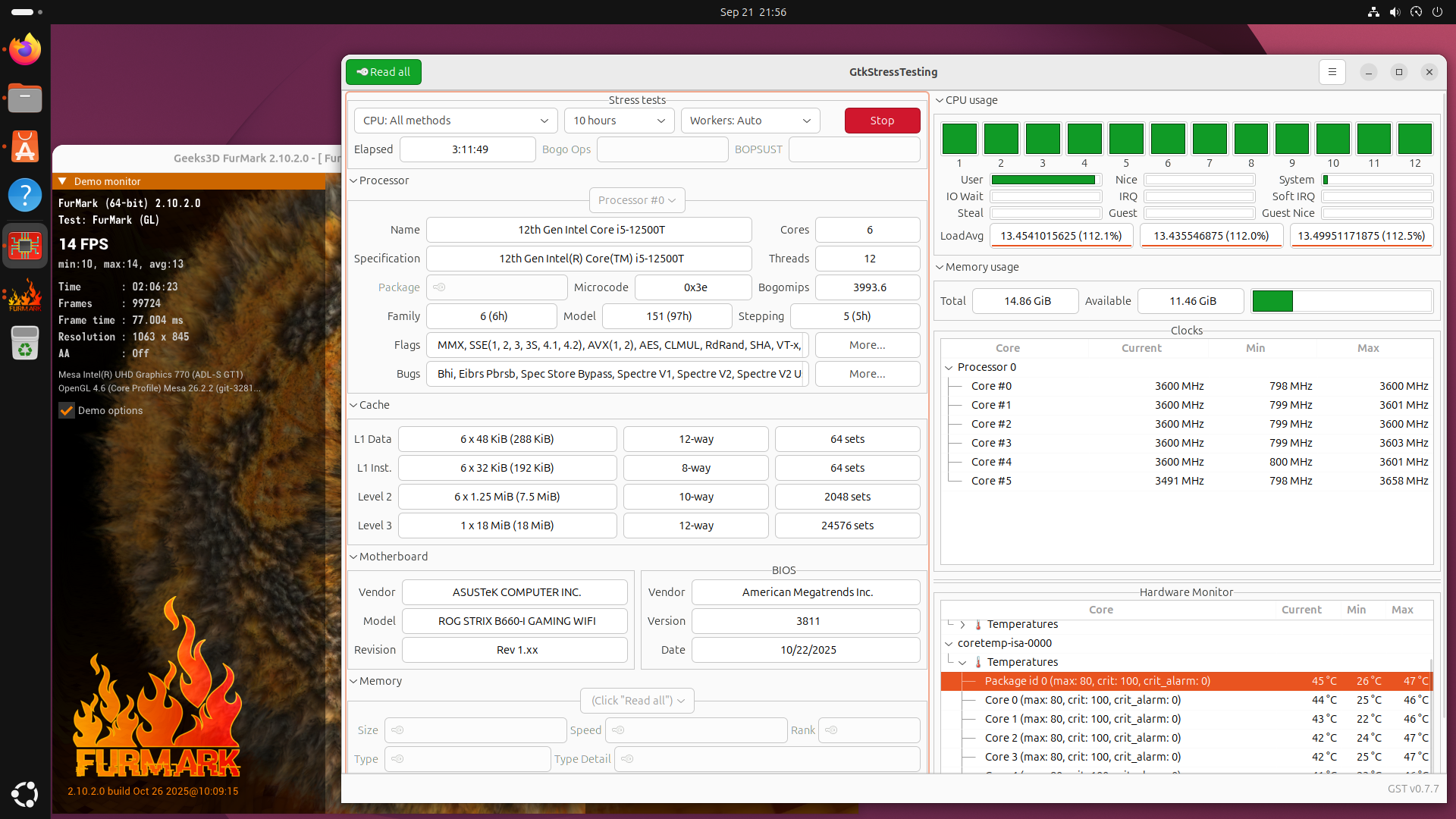

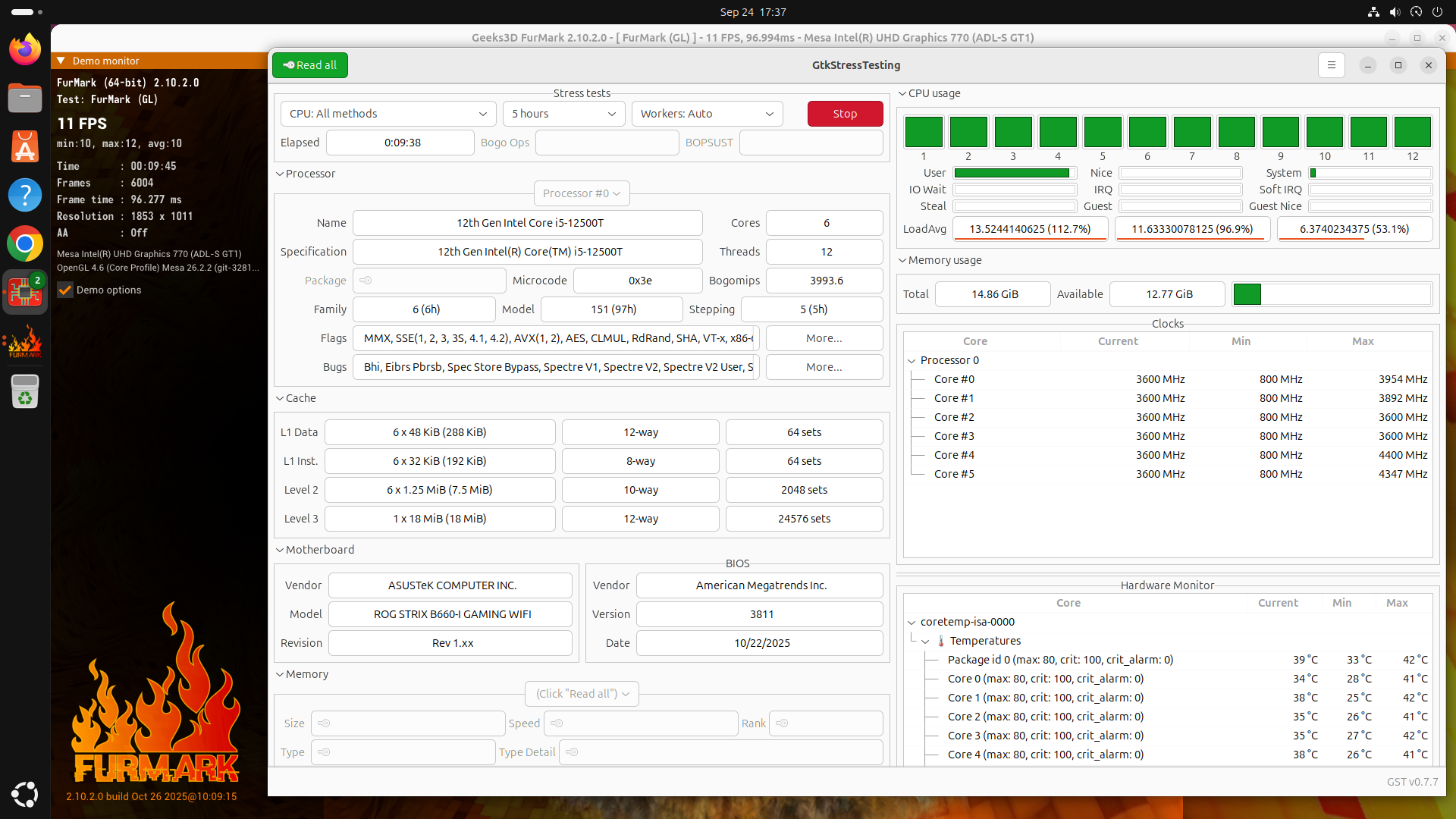

Ik heb ook enkele testen gedaan met de be quiet alsook met een andere AIO van Thermalright, de Aqua Elite 240 V2. Deze kost aanmerkelijk minder dan de be quiet en de prestaties zijn ook iets lager dan de be quiet terwijl de be quiet! Veel beter is afgewerkt alsook meer mogelijkheden heeft natuurlijk met het geïntegreerde lcd-display. Al bij al betaal je bij de be quiet vooral voor de kwaliteit en het gebruiksgemak alsook de extra mogelijkheden natuurlijk.
Ook moet ik zeker toegeven dat de 12500T niet echt een uitdaging vormt voor een van beide koelers, ik merkte wel een temperatuurverschil van 47max bij de Thermalright tegen 43 bij de be quiet!
Hierboven zie je de resultaten met de Thermalright koeler terwijl hieronder de resultaten met de be quiet! te zien zijn.
Ik vond dit een zeer aangenaam product om mee te werken en mits je alle trucjes kent voor het installeren is dit een solide product dat iedereen aan het werk zou krijgen. Ik heb ook gecommuniceerd met be quiet! En zij gingen kijken wat er moest gebeuren om de aanbeveling om eerst het commando uit te voeren en daarna pas de firmware update te veranderen naar het feit dat je best beide uitvoerd.
