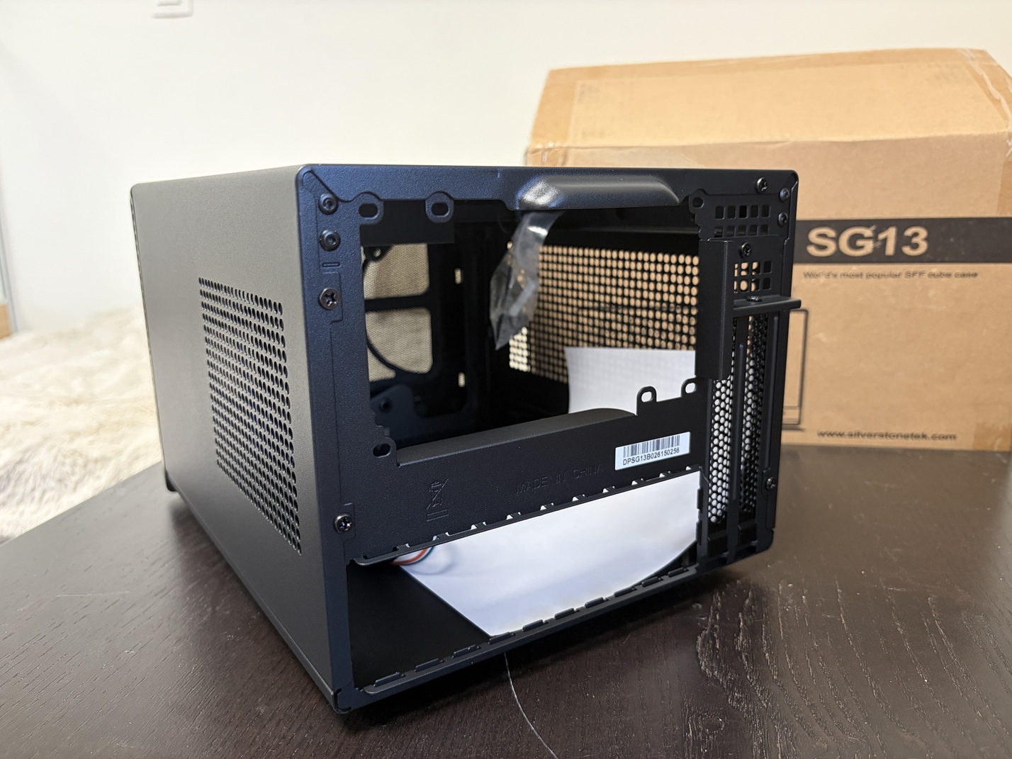

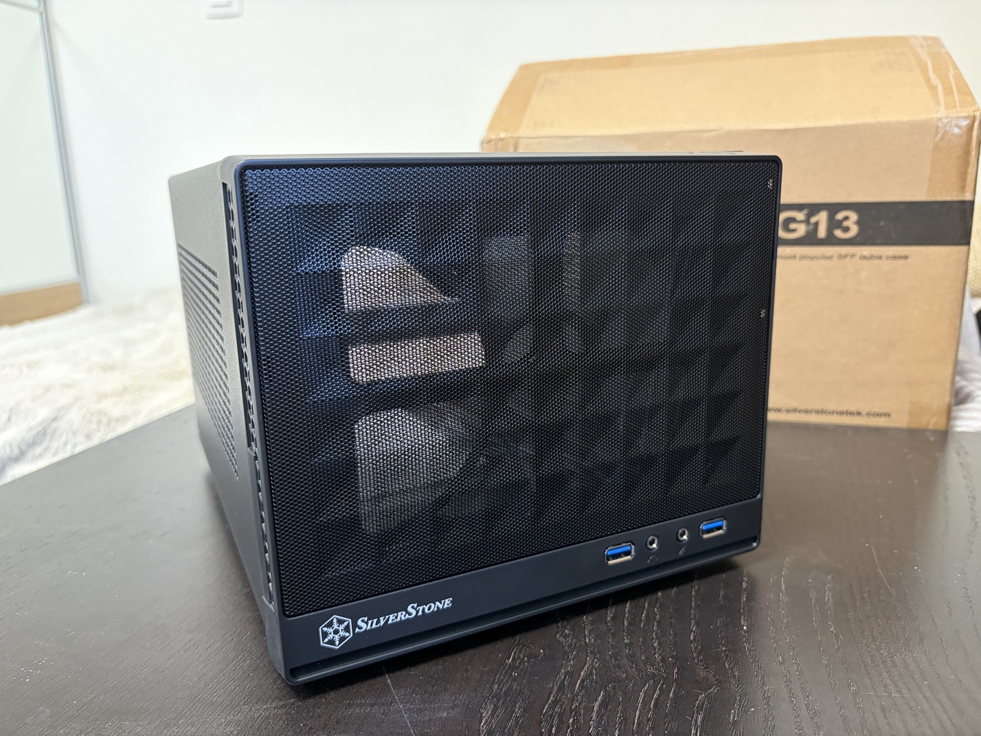

Ik was op zoek naar een kleine behuizing voor een kleine server mini ITX formaat die ook nog eens goedkoop was.
Mijn betrachting was origineel om er 1 harde schijf in te steken en zo kwam ik bij deze Silverstone SG13B terecht. Dit is de variant met 2 USB 3.0 stekkers op de voorkant, er is ook nog de iets duurdere versie met een USB-c 10G connector op de voorkant en er zijn ook nog andere varianten met andere kleuren en fronten beschikbaar.
Ik koos deze omdat er een 3.5” HDD in paste alsook een reguliere ATX power supply.
Vermits het een budget kastje is verwachtte ik er niet zoveel van, maar het formaat was voor mij belangrijker.

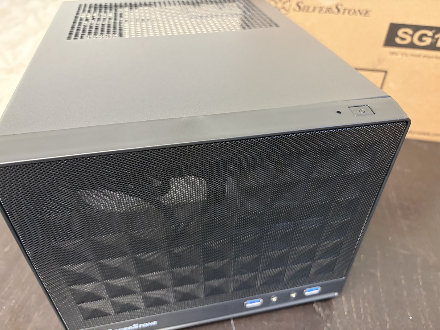

Zoals je kan zien zitten de power en reset knop aan de bovenkant van het front.
Dit front kan je verwijderen door aan de zijkant 4 schroeven los te draaien en dan klikt hij er zo uit.

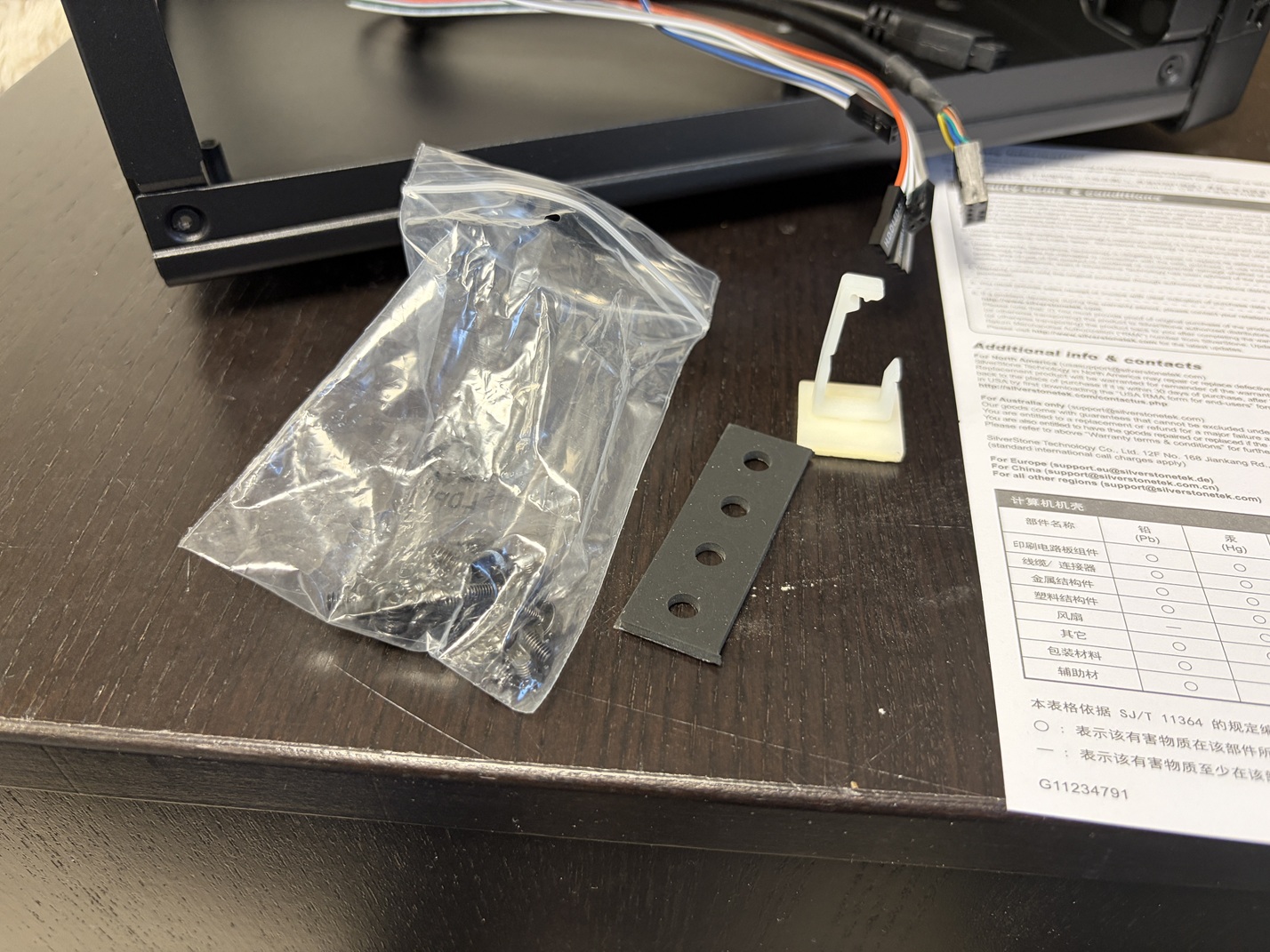

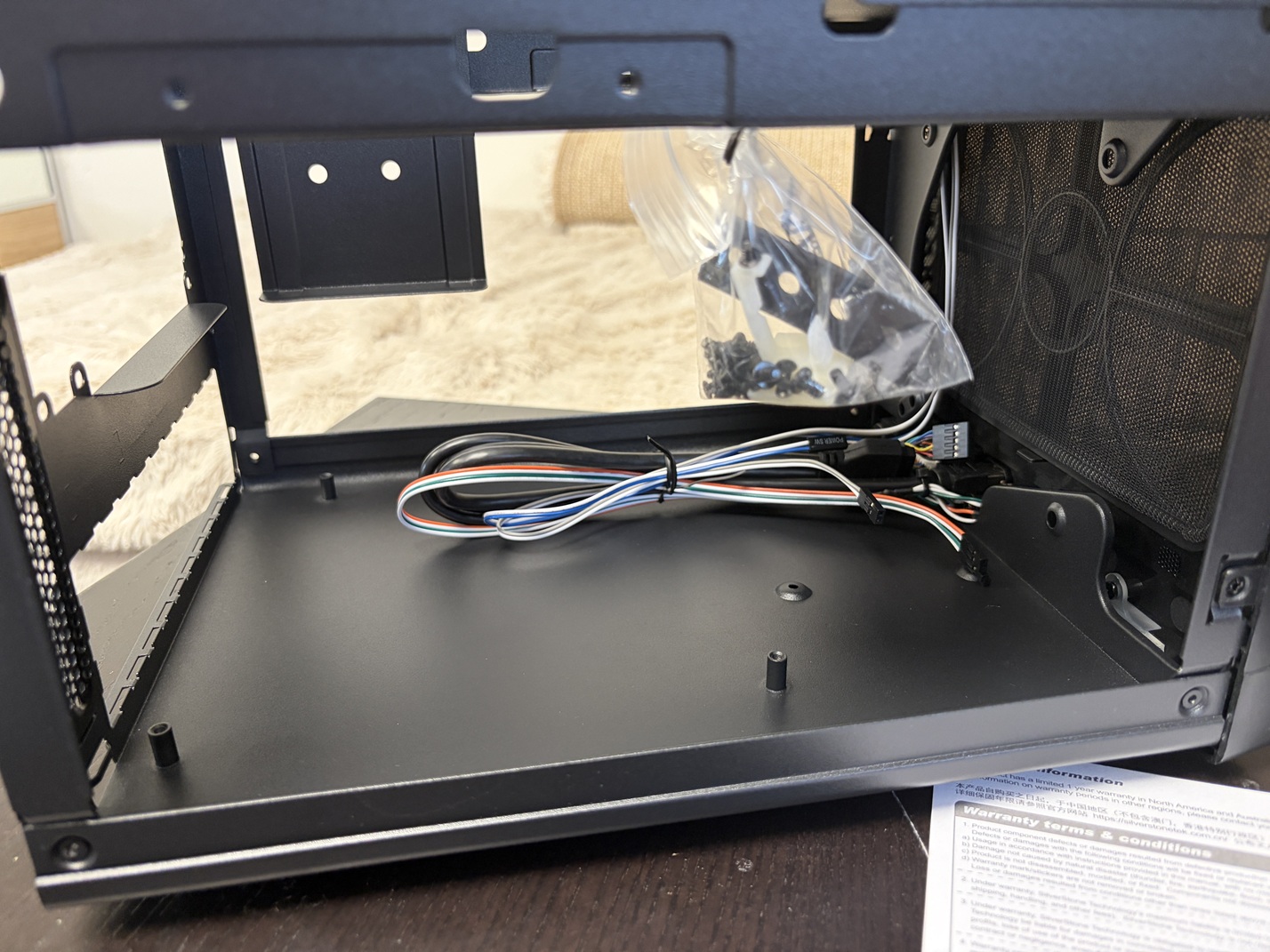

Er zat een zakje met schroefjes bij voor de harde schijven alsook voor de 3.5” harde schijf en de voeding. Wat er eigenlijk ontbrak waren schroefjes om het moederbord te monteren, de kleine schroefjes voor de 2.5” schijfjes zijn niet geschikt voor het monteren van het moederbord. Er zat ook een conformiteitsverklaring bij op papier.

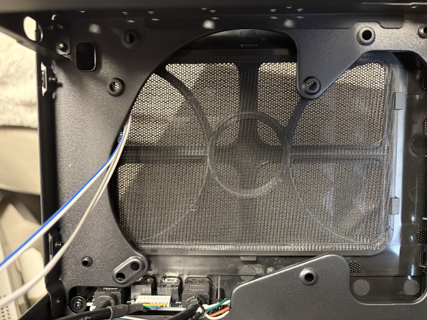

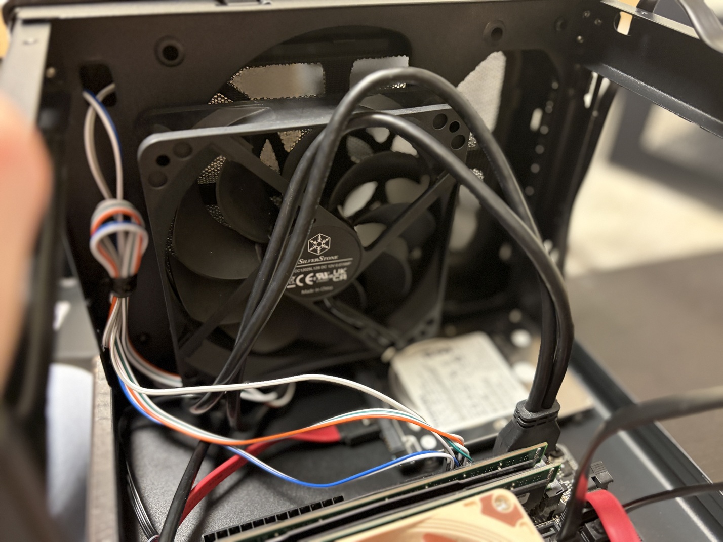

Een ventilator is niet inbegrepen maar ik had nog een 120mm fan van Silverstone liggen die ik dus inbouwde.
Ik heb het niet uitgeprobeerd maar er zou ook een 140mm ventilator in passen, maar deze had ik niet liggen enkel een 120mm

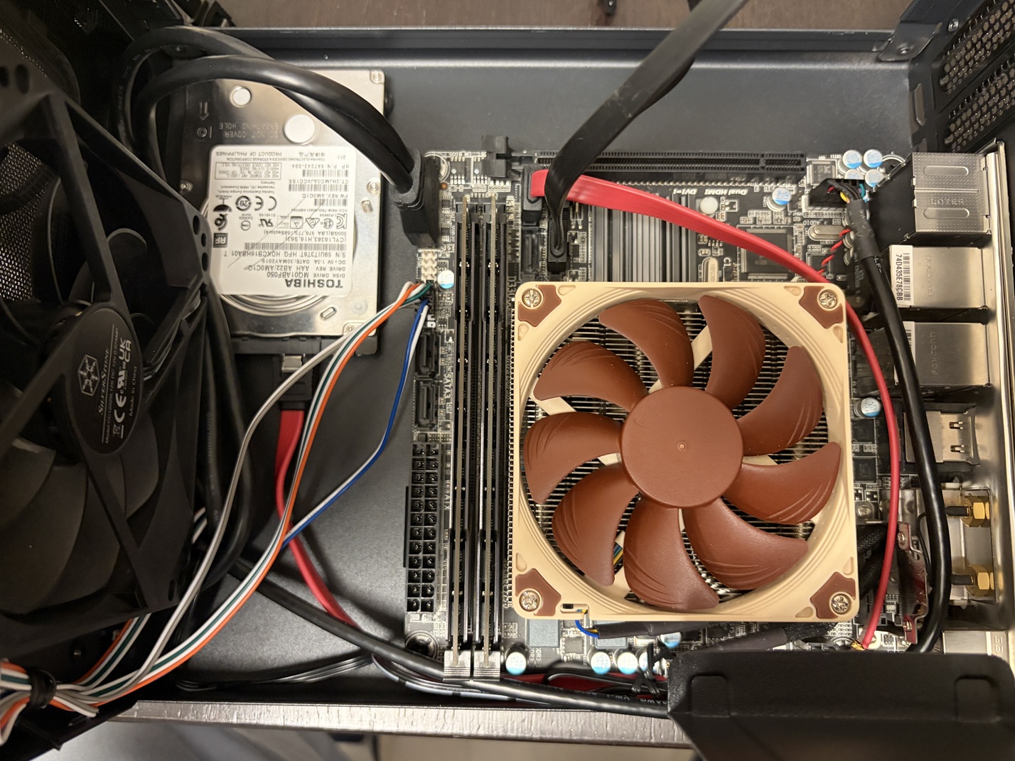

Als moederbord gebruikte ik een oud Gigabyte GA Z97N-Wifi mini ITX bordje (zonder de wifi module, die heb ik er uitgehaald omdat ik die toch niet gebruik) met een i5-4440 en 2 x 4Gb Crucial DDR3 geheugensticks. Je ziet hier ook duidelijk de 3e harde schijf ingebouwd. Er zijn speciale rubberen rondellen meegeleverd welke je op de onderkant kan plakken en speciale langere schroefjes om de harde schijf of SSD op te bevestigen.

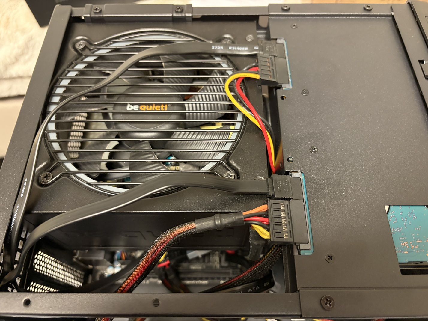

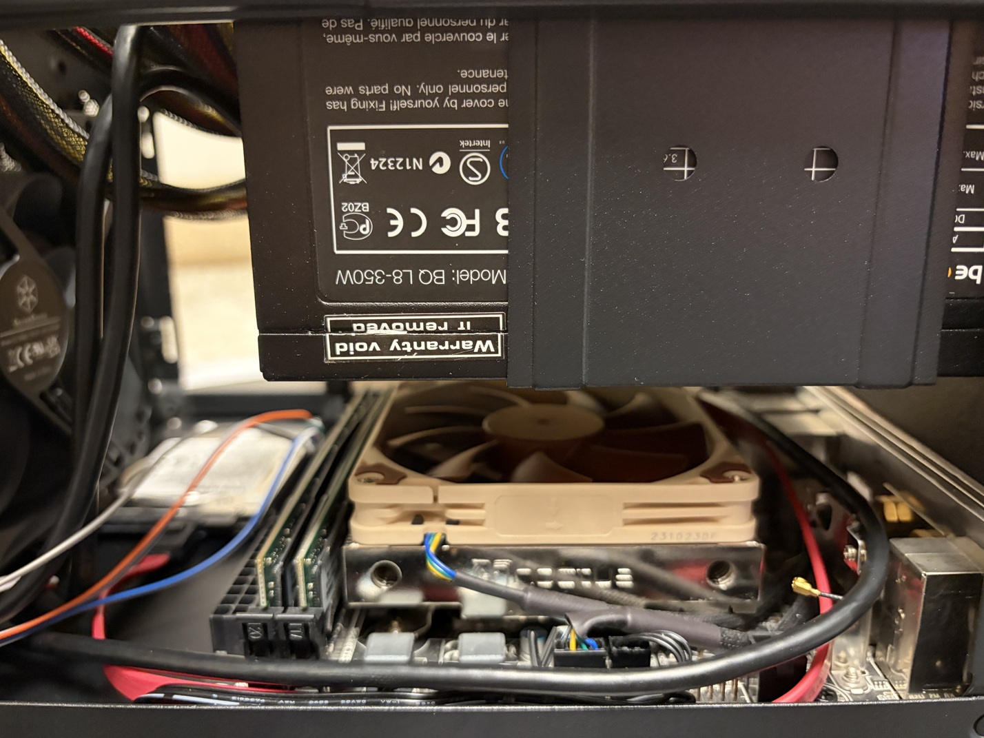

Ik was van plan om een oudere PSU in te bouwen van Corsiar (RM450) maar deze bleek niet te passen vermits ik het bracket voor de harde schijfjes wilde gebruiken. De enige andere powersupply die ik had liggen was de be quiet! Purepower BQ-L8 350W. Je kan natuurlijk ook kiezen voor een SFX power supply welke je kan inbouwen mits een verlooop bracket te gebruiken dat bij sommige SFX power supplies wordt geleverd. Je hebt dan uiteraard veel meer plaats voor je koeler waardoor je een krachtiger systeem kan bouwen.
Als CPU koeler ben je uiteraard ook beperkt tot ruwweg 60mm maximaal. Uiteraard beperkt dit ook het aantal CPU’s dat je kan gebruiken want die moeten gekoeld kunnen worden door een lage koeler of een 120mm AIO
Ik had al een koeler op dit moederbordje staan, het is een Noctua NH-L9i
De beperking is dat je als je het hdd bracket wil gebruiken je maximaal 150mm lange voedingen kan gebruiken en in het geval van 2.5” SSD’s of HDD’s best eigenlijk 14CM Maximaal. Ik heb dus een 15CM lange PSU ingebouwd met ls gevolg dat zowel de powerstekker als de SATA stekker iets onder spanning staat.
Bij de initiële opbouw had ik de intake voor de powersupply bovenaan gezet, maar ik heb deze naderhand omgedraaid omdat ik merk dat te koeler toch wel wat warme lucht uitblies en er door de powersupply niet echt naar boven uit kon. Beter die lucht door de ventilator van de PSU naar buiten laten blazen was het idee hier achter. Dit bleek achteraf ook inderdaad de beste keuze. De lucht die aan de zijkant werd uitgeblazen was vele malen warmer dan de lucht die nu achter uit de voeding komt. (de CPU bleef bij Idle rond de 42 graden hetgeen dus perfect is). De spanning rond de harde schijf aansluitingen wordt daardoor ook wat minder doordat ik een betere route voor de kabels vond.

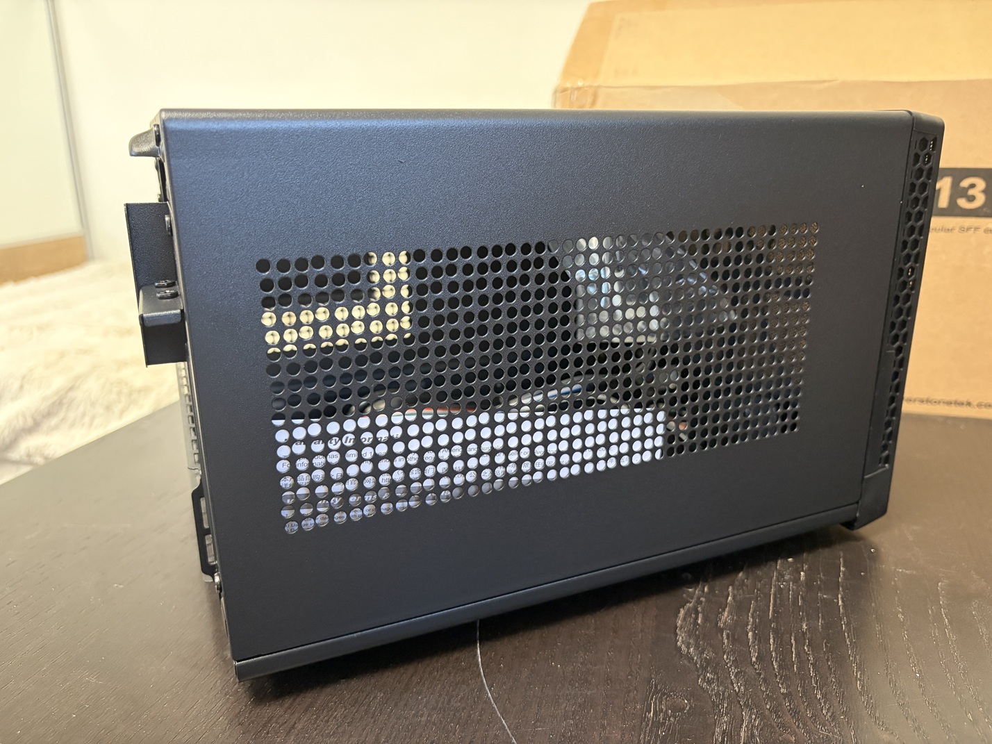

Je kan ook een 2 slots GPU inbouwen die dan voldoende ruimte voor frisse lucht heeft door de perforaties aan de zijkant van de kast. (dit zie je op de foto van de zijkant hierboven)
De behuizing is heel compact 18cm hoog x 22cm breed en 29cm diep waardoor het een heel kleine footprint heeft waar je toch een vrij krachtige computer in kan bouwen.
