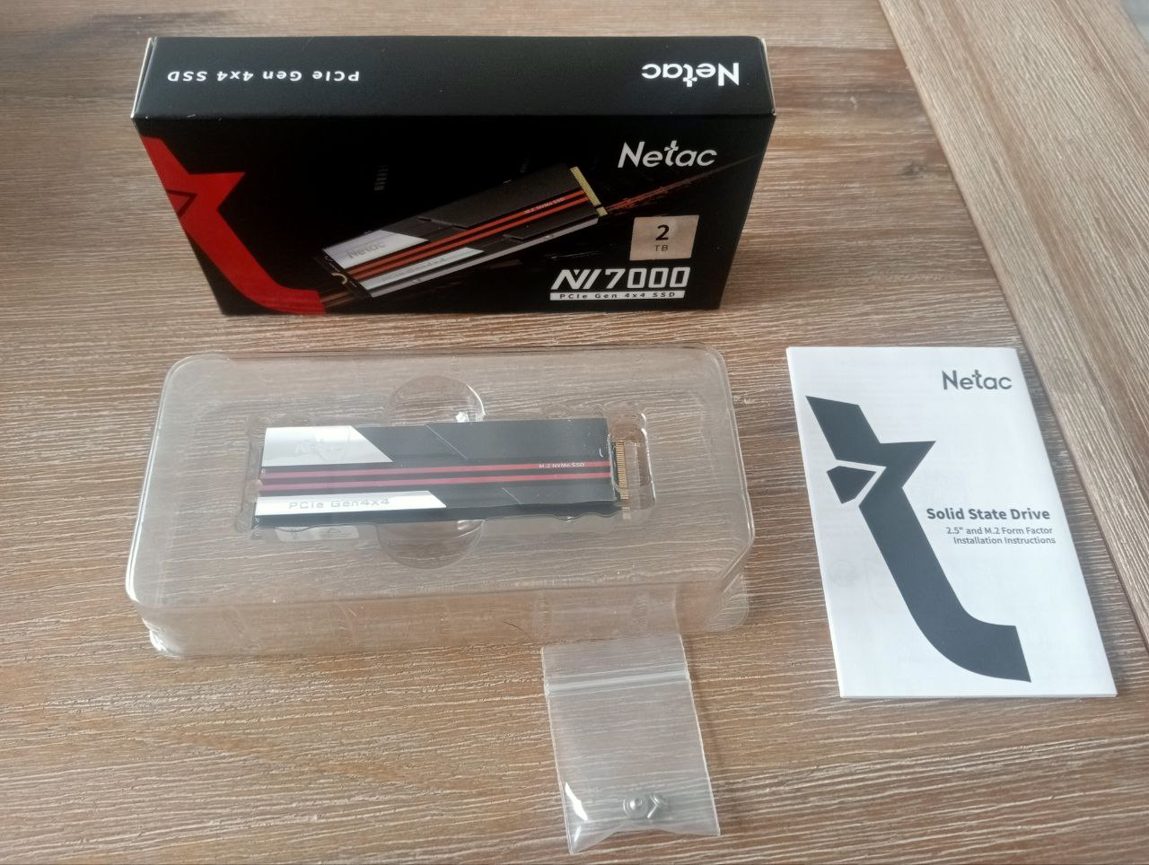

Dan komt het uitpakken. In de verpakking bevind zich de NVMe PCI-e 4.0 SSD, samen met 2 schroefjes en een korte installatie instructie.
SSD, schroefjes en installatieinstructie....

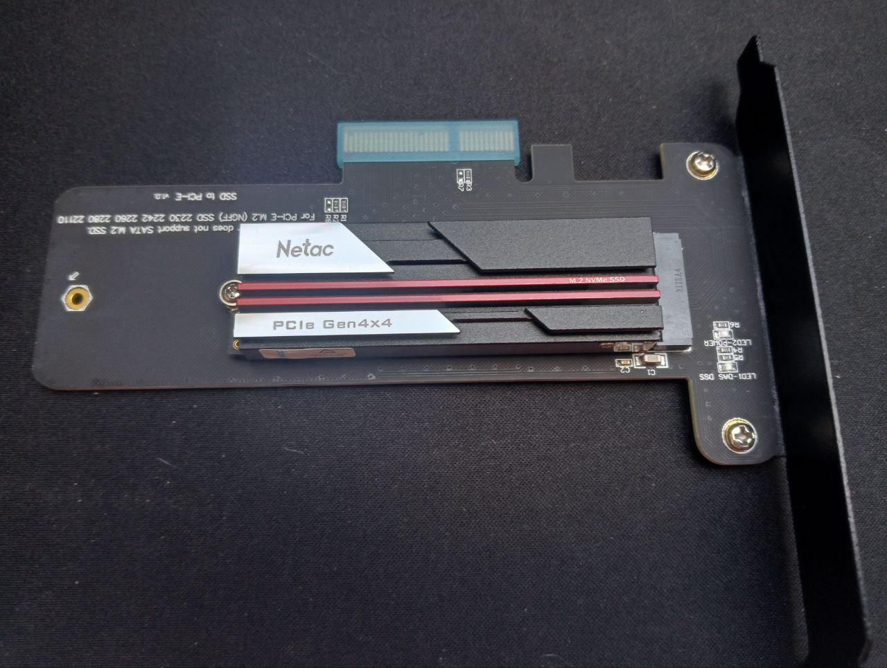

De SSD zit goed beschermd verpakt. Het moet wel heel raar gaan, wil deze beschadigen. Er zitten 2 schroefjes bij, de ene iets korter dan de andere. De instructie kan handig zijn voor een leek, ik heb hem zelf niet nodig gehad. Montage spreekt voor zich. Ik heb hem zelf op een PCI-e slot adapter gezet. Mijn PC's hebben niet de mogelijkheid om te booten vanaf de SSD. Ik heb er zelf een adapterkaartje bij gekocht van Akasa. Je moet er wel de NVME PCI-e 4.0 kaart voor kopen, en geen SATA.
Ik heb daar zelf het korte schroefje die bijgeleverd werd voor moeten gebruiken. Bij de langere zit de SSD nog ietswat los.

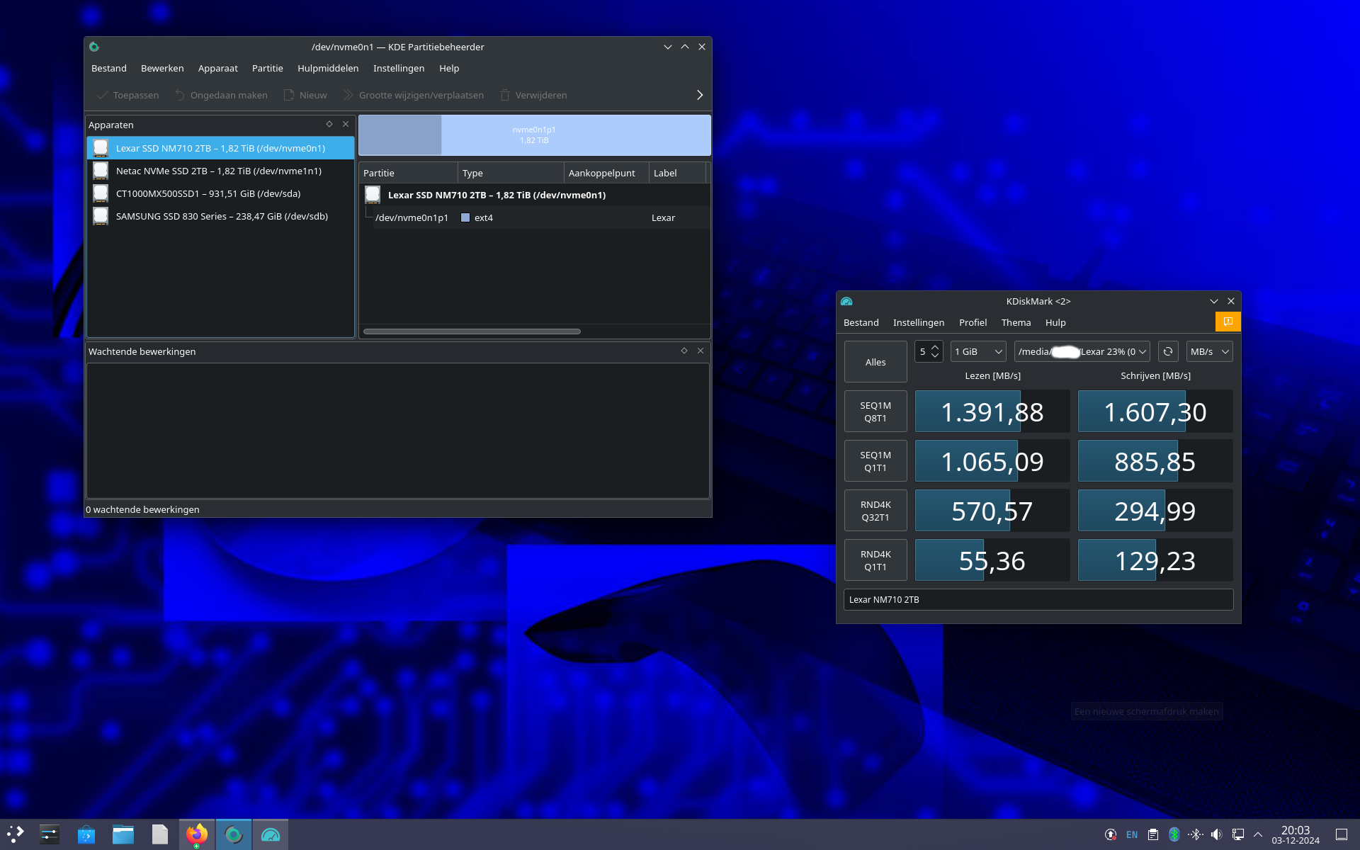

Allereerst heb ik een eerdere Lexar NM710 2TB SSD van mij getest met KDiskmark (Linux) op de HP Z400 in het PCI-e 2.0 x4 slot
De resultaten die ik daarmee behaal zie je hieronder:

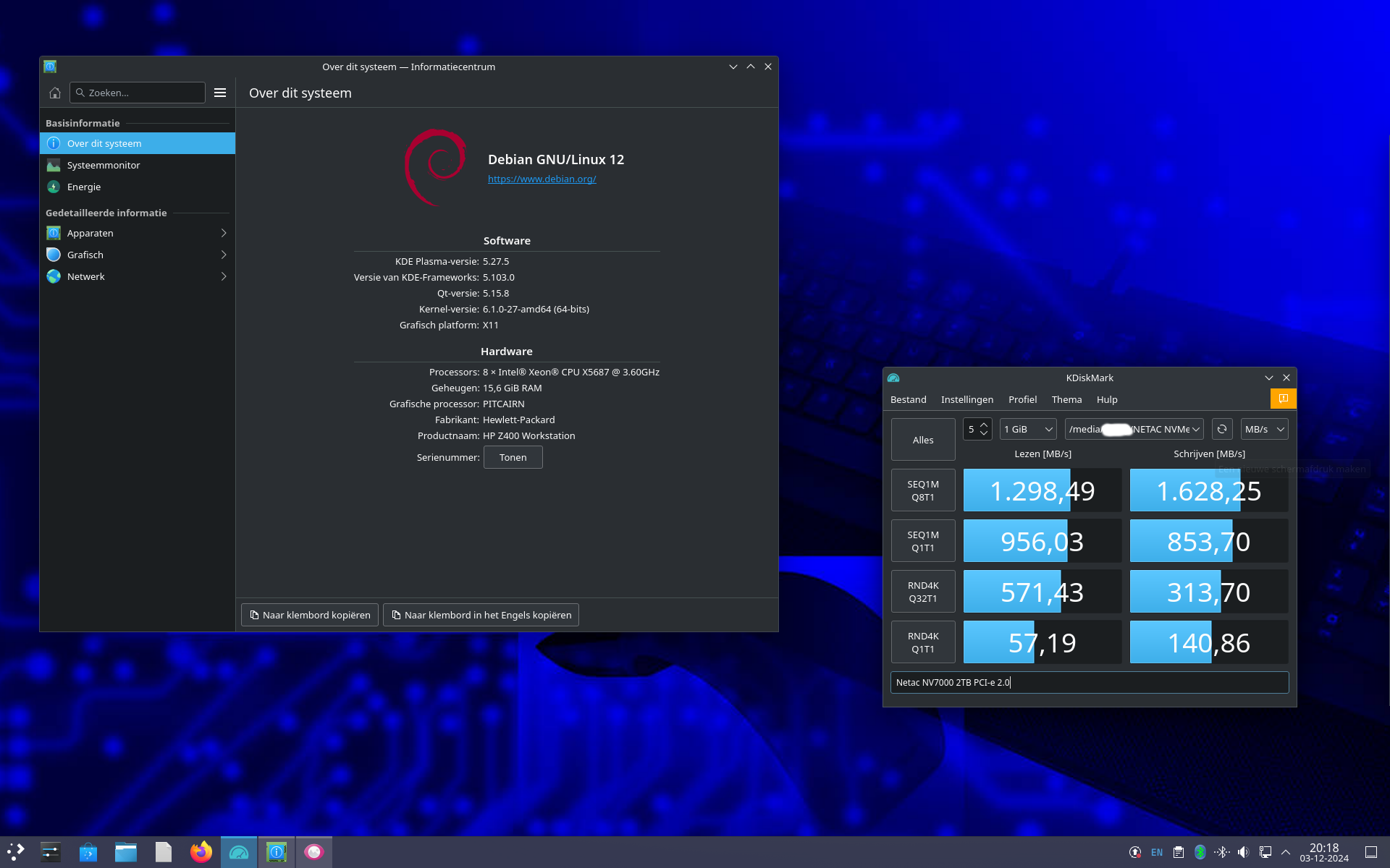

Vervolgens heb ik de Lexar verruild voor de Netac NV7000 drive, en opnieuw dezelfde benchmark gedraaid, daarvan het resultaat weer hieronder:
Je ziet dat Sequentieel 1M de Lexar net iets sneller is (op PCI-e 2.0). 4K is de Netac in schrijven iets sneller.

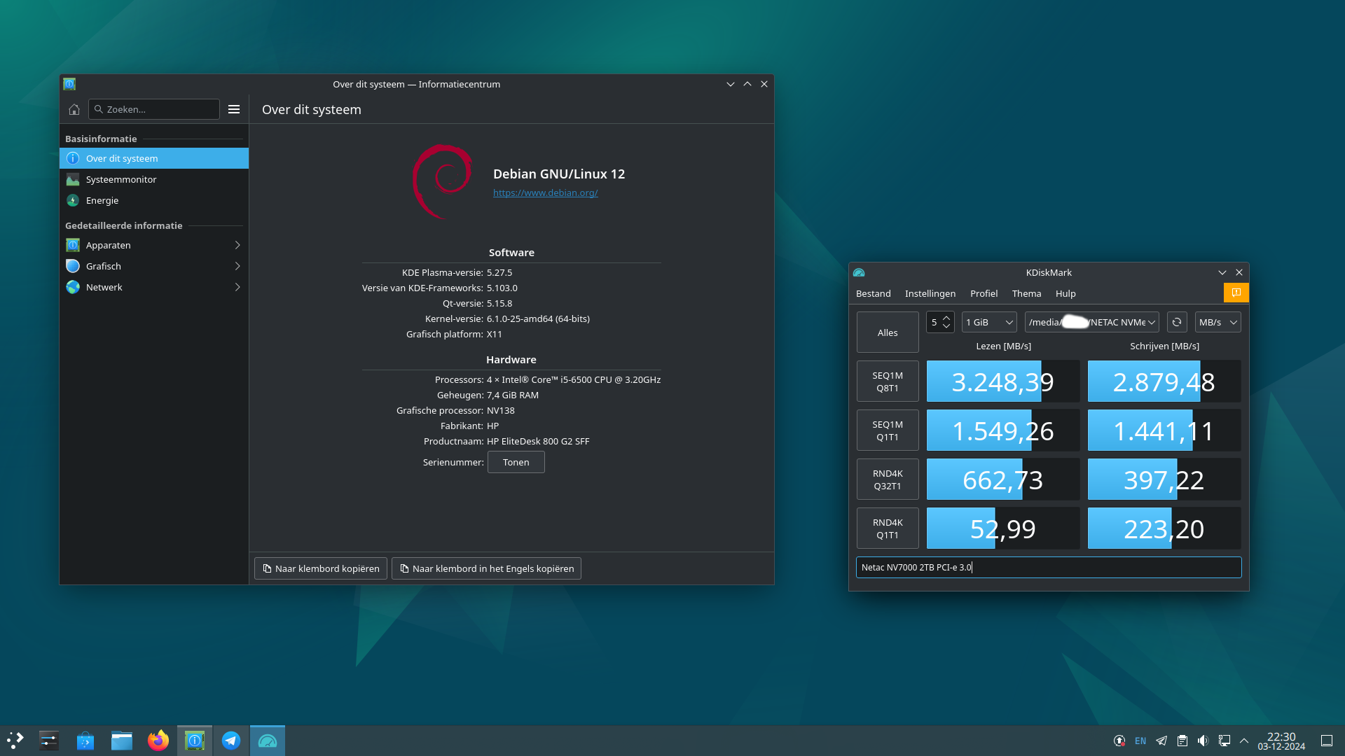

Vervolgens heb ik de Netac in de PC gezet, waar hij voorlopig ook in blijft. Dit is de HP Elitedesk 800 G2. Deze heeft PCI-e 3.0. En daar komt de SSD iets meer tot zijn recht, al is dit nog steeds maar de helft van de snelheid die eruit te halen is. Ook heb ik op deze PC even KDiskmark gezet, en dezelfde set nog eens gedraaid. Hieronder het resultaat:
Je ziet hier verdubbelingen tot bijna x3 sequentieel 1M. Random 4K Write gaat er ook aardig op vooruit, waar lezen wat achter blijft.
