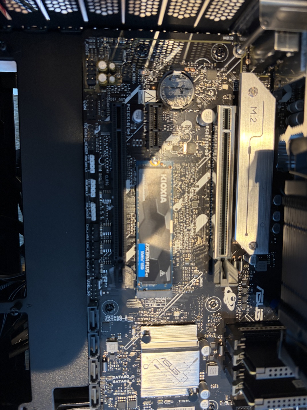

Kioxia Exceria Plus G3 2Tb als data drive

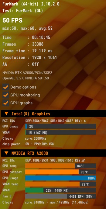

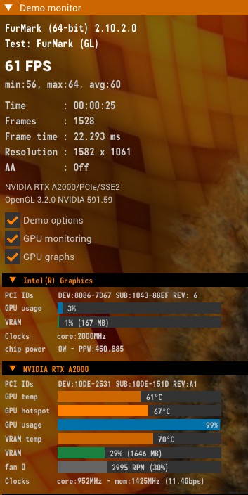

Om de GPU te stresstesten: Geeks3D Furmark 2.10.2
En voor de CPU werd dit Maxon Cinebanch 2026 in Multi thread mode.
Qua temperaturen had ik dit snel gedaan met NZXT CAM waar de temperaturen in real time worden weergegeven alsook met HW Info.
De resultaten van beide cases vind je verder onderaan bij mijn conclusie.

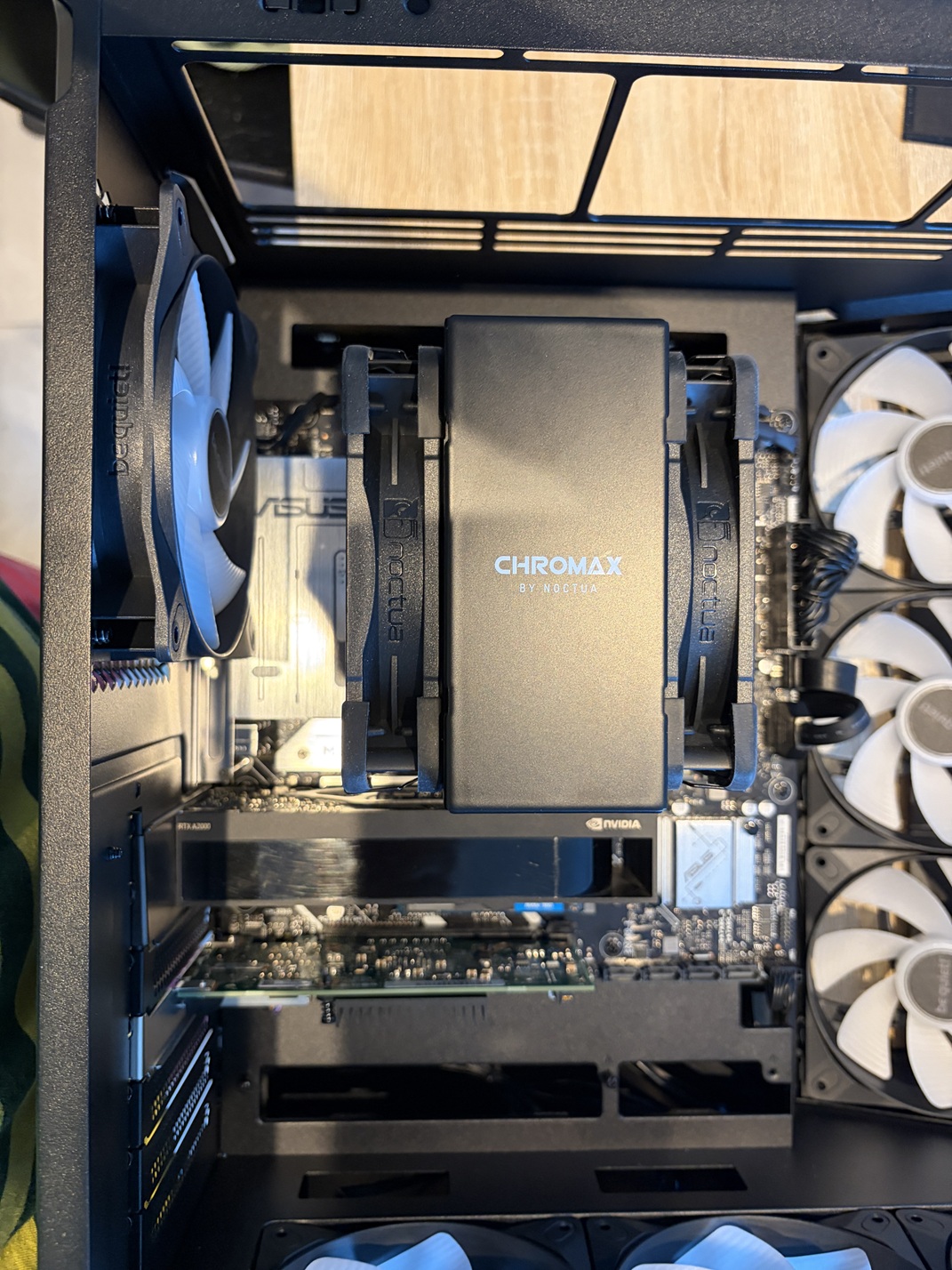

CPU cooler: 170mm

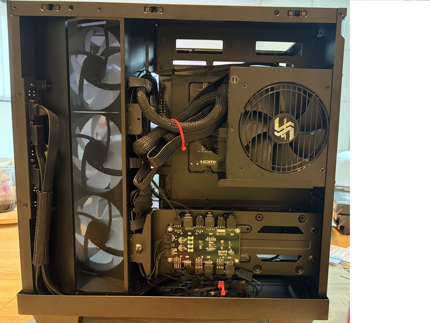

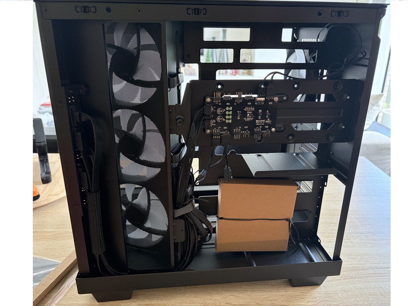

Aan de achterkant is een standaard Light Wings LX 120mm voorzien.

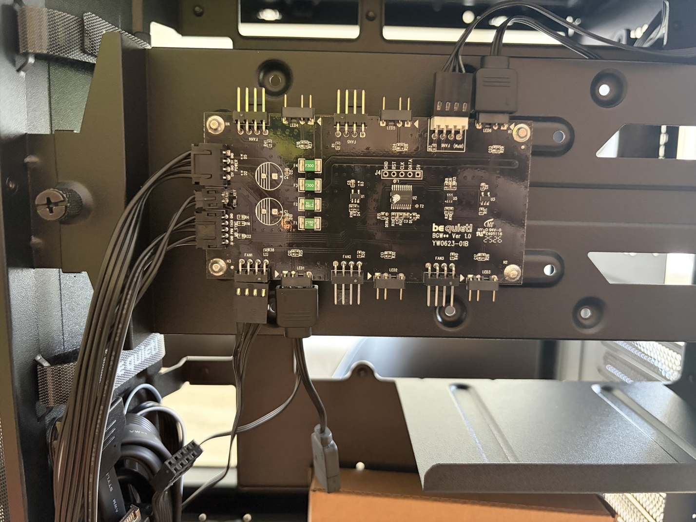

Er is een 12-poorts Fan controller meegeleverd.

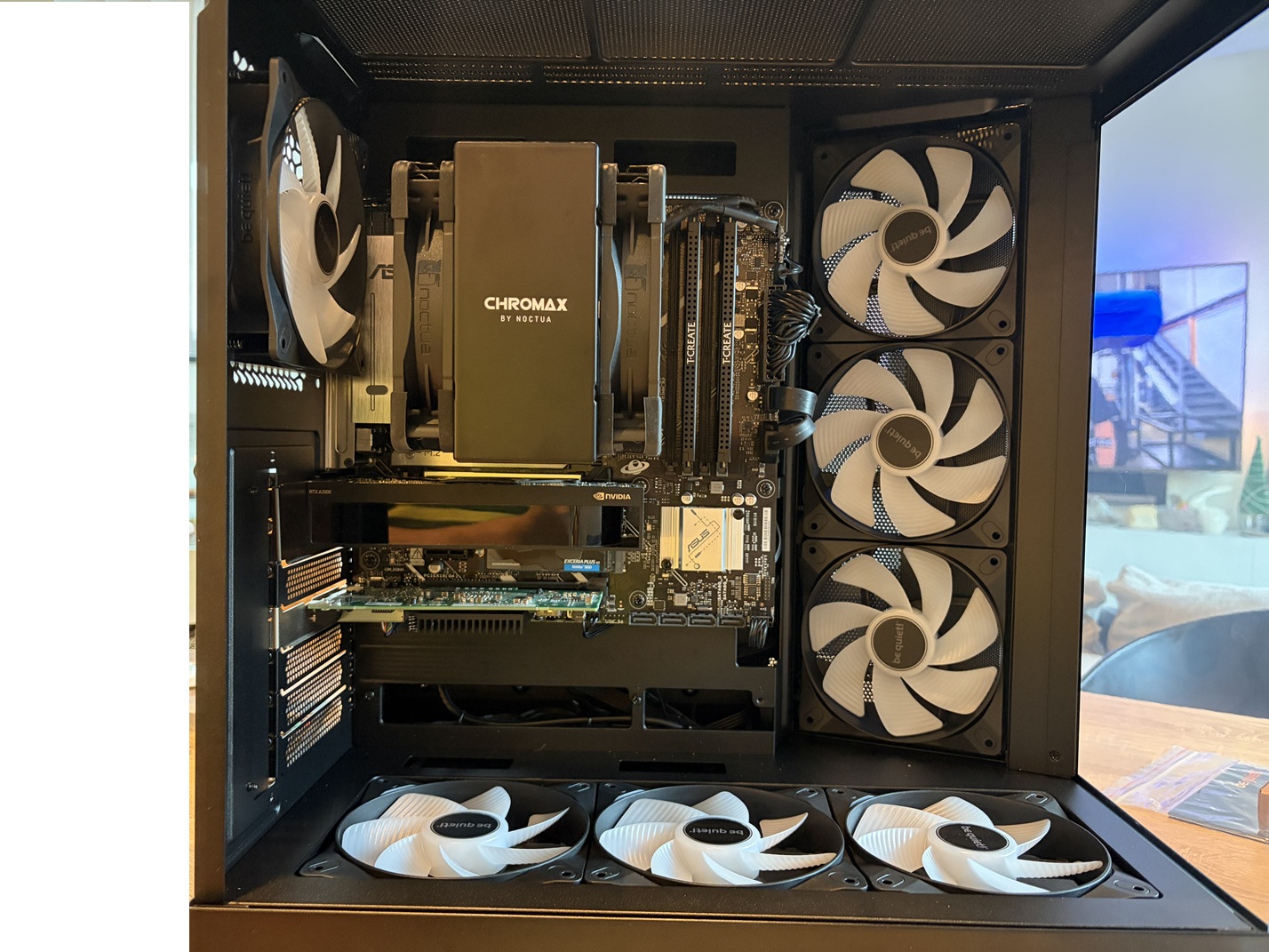

Aan de onderkant van de case kan je indien gewenst nog 3 bijkomende 120mm fans in bouwen om alzo een perfecte stroom van koude lucht naar je grafische kaart te sturen.
Bequiet was zo vriendelijk me 3 extra 120mm Light Wings LX Reverse mee te sturen. Deze heb ik dus uiteraard ingebouwd.
De intake van verse lucht gebeurt aan de voorkant zowel als aan de onderkant van de case hier zijn filters voorzien (aan de voorkant magnetisch en aan de onderkant mechanisch).

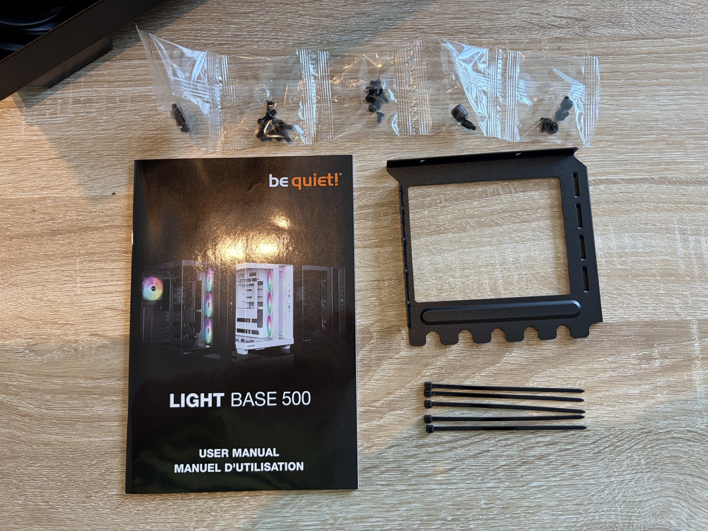

Handig is de tekst om te weten waar je de standoffs moet zetten.

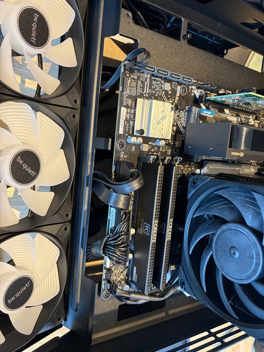

Er was voldoende plaats tijdens het in bouwen van mijn hardware, ik kwam nooit in een nauwe plaats om een kabel ergens te krijgen waar hij zijn moest. Ik bouwde een µATX moederbord in waar ik niet echt in de problemen kwam, maar ik kan me wel voorstellen dat als je een full ATX en een liquid koeler wil inbouwen je wel goed moet uitkijken wat je wanneer inbouwt. Ook als je verlengkabels gebruikt zou het wel eens krap kunnen worden indien je alles wil wegwerken en je bijvoorbeeld geen modular PSU hebt (dit is een budget case)

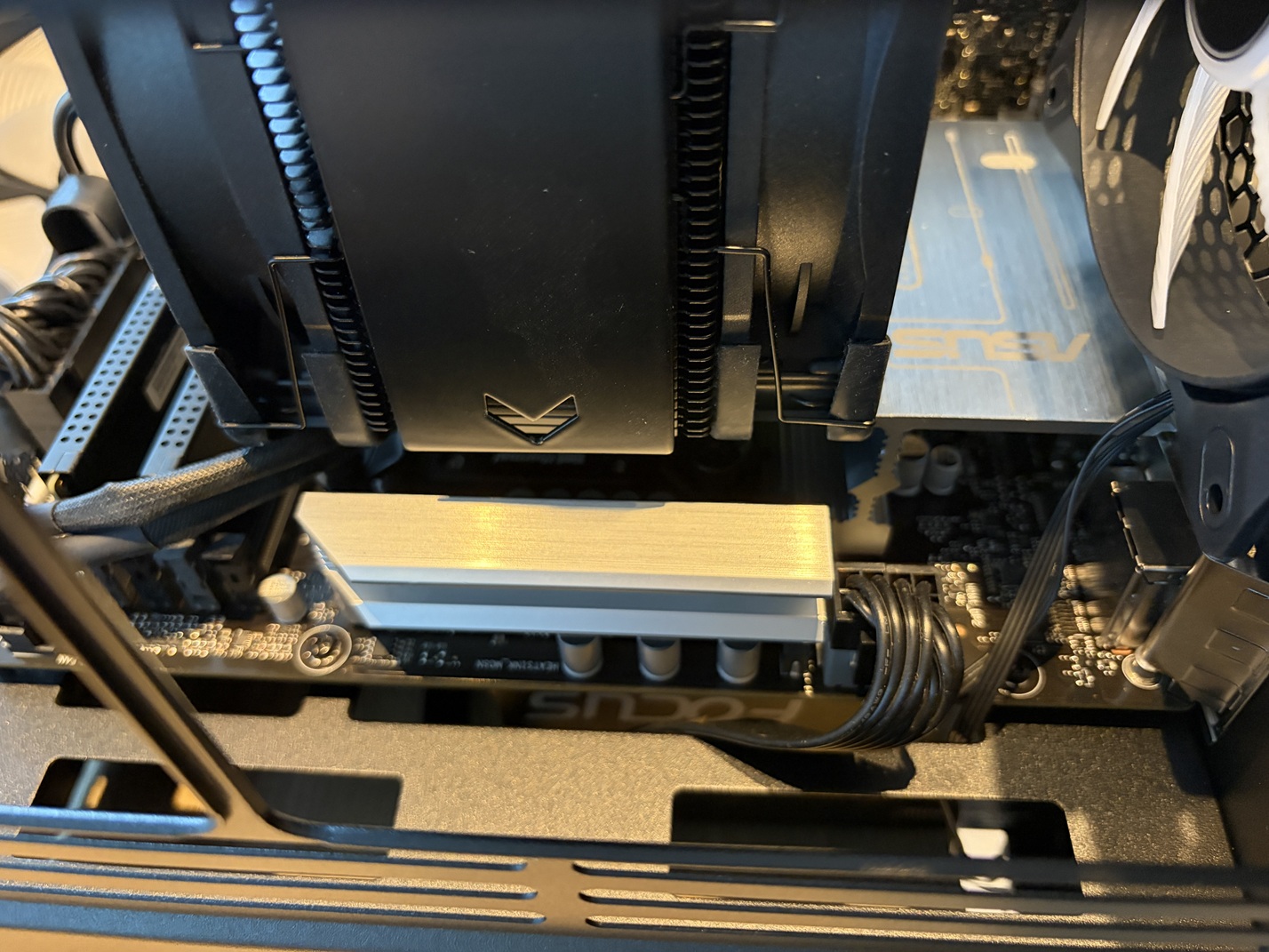

De optie om je PSU op 2 plaatsen te monteren is een hele welkome optie en dit heb ik ook gebruikt. Dit gaat simpel door een thumbscrew los te maken alsook de 4 schroeven op de achterkant, de fan hub zit hierop bevestigd overigens..
Op deze plaat kan je overigens 2 x 2,5” drives EN een 3,5” drive monteren hetgeen echt wel heel mooi is.

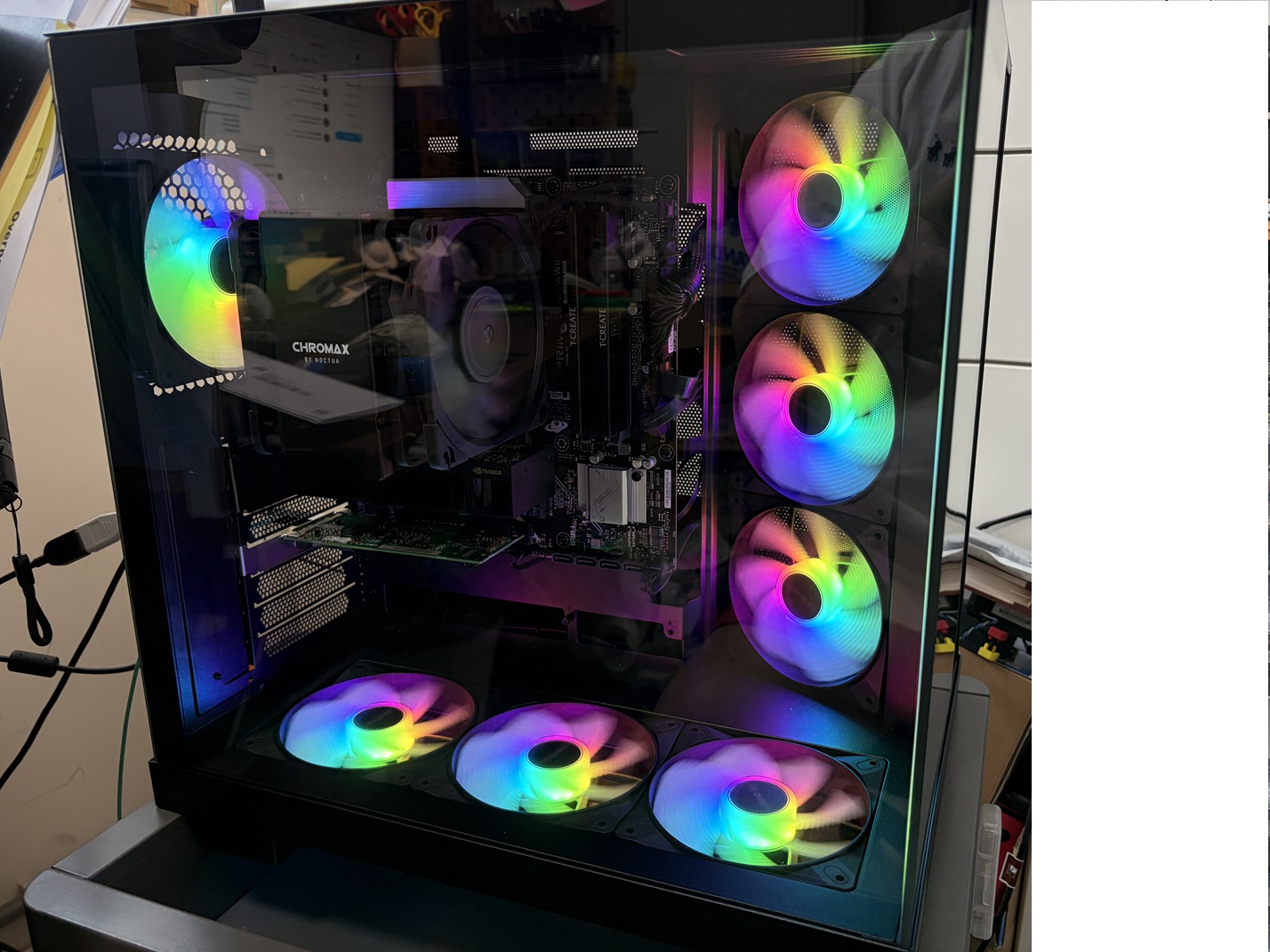

Het is een moderne zogenaamde Aquarium case welke je een goed zicht geeft op hetgeen er aan de binnenkant van je PC zit. Het glas zit aan de voor en zijkant en is niet gebogen zoals de nieuwste cases die dit jaar werden voorgesteld, maar hij ziet er zeer gelikt uit. Ik kreeg al een aantal afgunstige blikken mijn richting uit toen ze mijn “nieuwe” PC zagen.

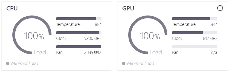

Om eerlijk te zijn hebben de resultaten van mijn basic testen mij verast..
De CPU-temperaturen zijn zo’n 7 graden lager in de bequiet en voor de GPU is dat zo’n 8 graden, maar dat is niet alles, de PGU presteert ook beter, in Furmark haal ik gemiddeld zo’n 8 FPS meer met een lagere temperatuur van de GPU (23 graden in Furmark gemeten..
Bovenaan zien we de temperaturen van CPU en GPU in de Fractal case en onder de temperaturen in de bequiet! Let op dit is identiek dezelfde hardware in beide gevallen..
Links zien we de resultaten in de Fractal case en rechts in de bequiet!
Uiteraard moet dat niet echt verbazen omdat enerzijds de bequiet veel groter is dan de Fractal en ook nog eens veel meer air flow heeft (2 in en 1 uit in de Fractal en 6 in en 1 uit in de bequiet).
Aan de andere kant is de bequiet wel duidelijk hoorbaar als je alles tot 100% belast.
Het verbaasde me erg dat de verschillen zo groot waren eerlijk gezegd, zeker de temperatuur van de GPU en ook de winst qua FPS.. (dat is een winst van zo maar even 18% met dezelfde hardware.. Enkel een betere aanvoer van frisse lucht.)
Qua temperatuur in de ruimte waar ik testte was het vrij warm (26-26,5 graden bij een luchtvochtigheid van rond de 50%) de computers stonden beiden op de grond toen ik ze aan het testen was.

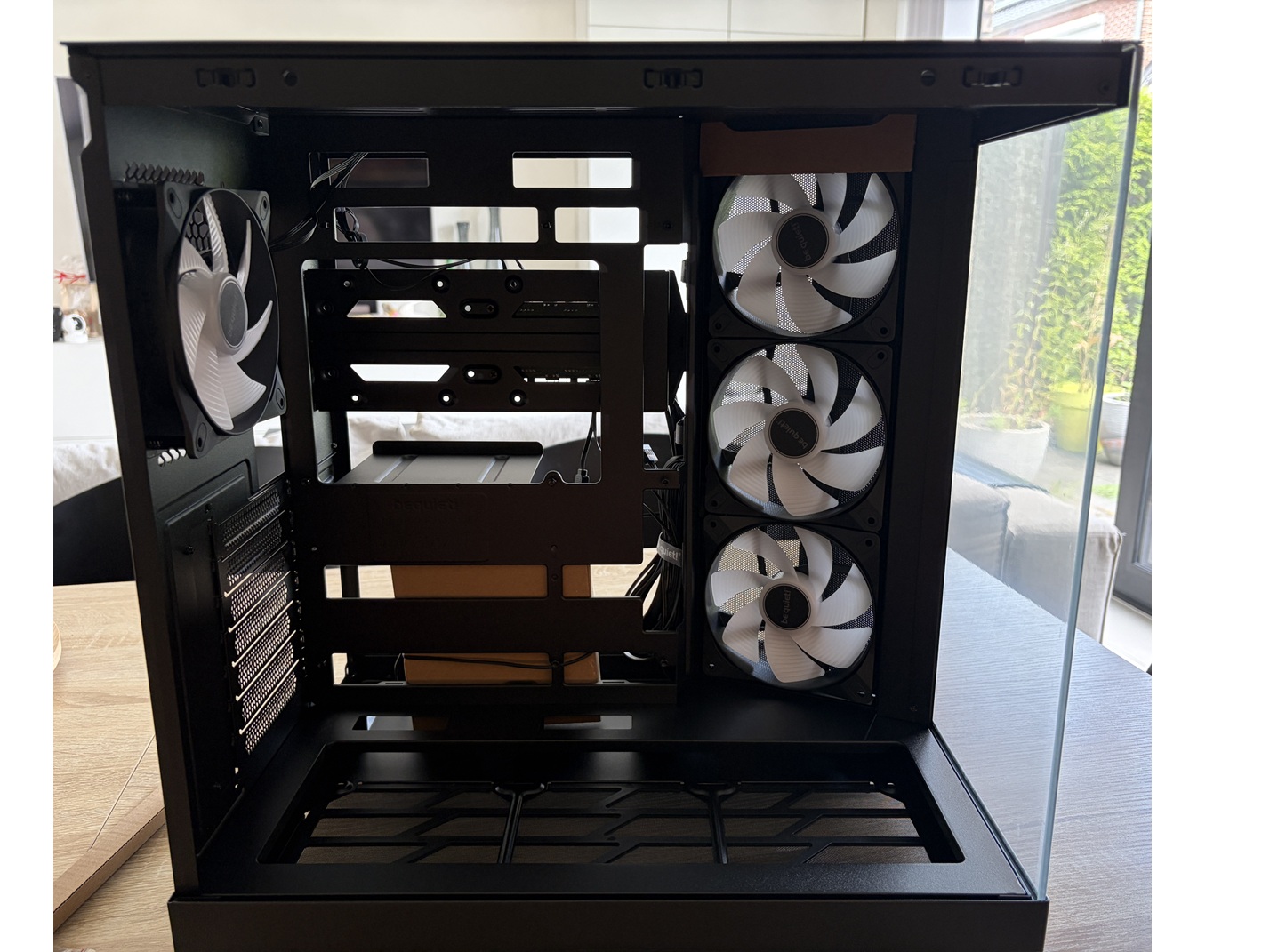

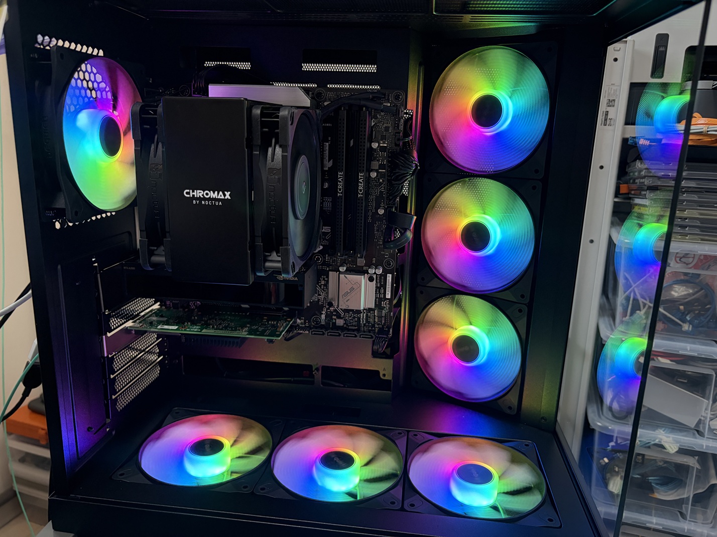

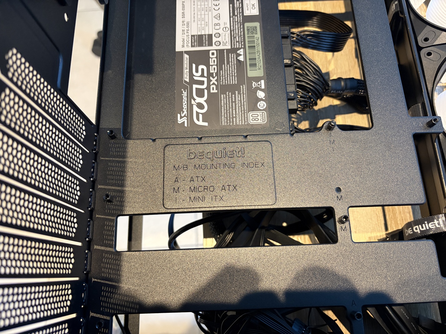

De Fan controller is universeel en ik heb hem uitgetest door een Fractal design 120mm fan toe te voegen aan de configuratie om te zien hoe goed die werkte. Leuk is de optie om met een knopje de kleuren van de RGB te veranderen, en ook uit te schakelen om iets minder op te vallen. Ik moet wel nog even experimenteren (en misschien de handleiding lezen) hoe ik de aansturing kan doen via de software van Asus of OpenRGB.. Vermits ik nieuw ben op vlak van RGB moet ik dit nog allemaal uitzoeken.

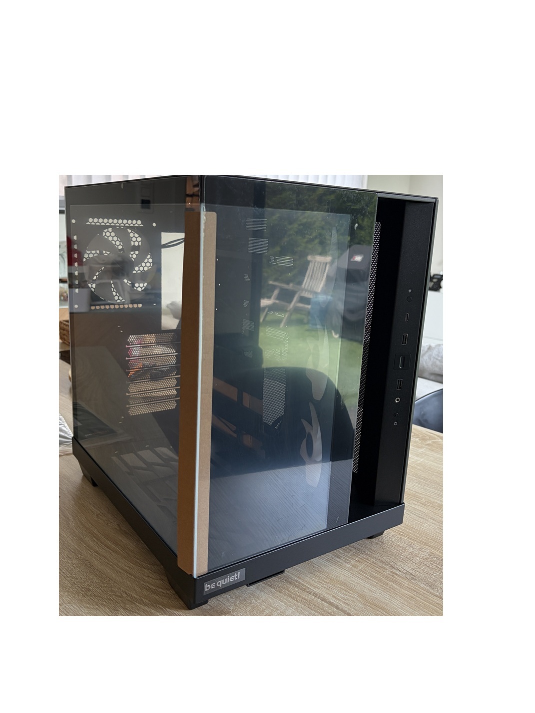

Wat mooi is van be quiet is dat ze een bracket mee leveren voor het verticaal monteren van de GPU. Je moet dan enkel nog een compatibele kabel voorzien voor je videokaart. Deze bracket heeft 4 uitsparingen.

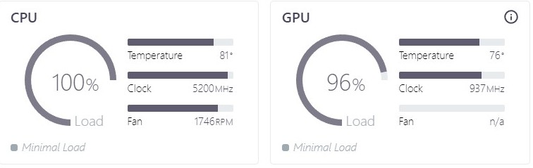

Om eerlijk te zijn begin ik de bequiet wel te appreciëren, de lagere temperaturen lijken mij wel goed voor de hardware en als ik de RGB enkel inschakel als ik dit mooi vind is het geen nadeel. Ik kon hem wel niet meer onder mijn bureau plaatsen omdat hij te veel plaats in neemt, maar hij heeft nu een mooi plekje gevonden op mijn ladeblok naast mijn bureau. Dit is dus eentje die ik zo laat zitten.
