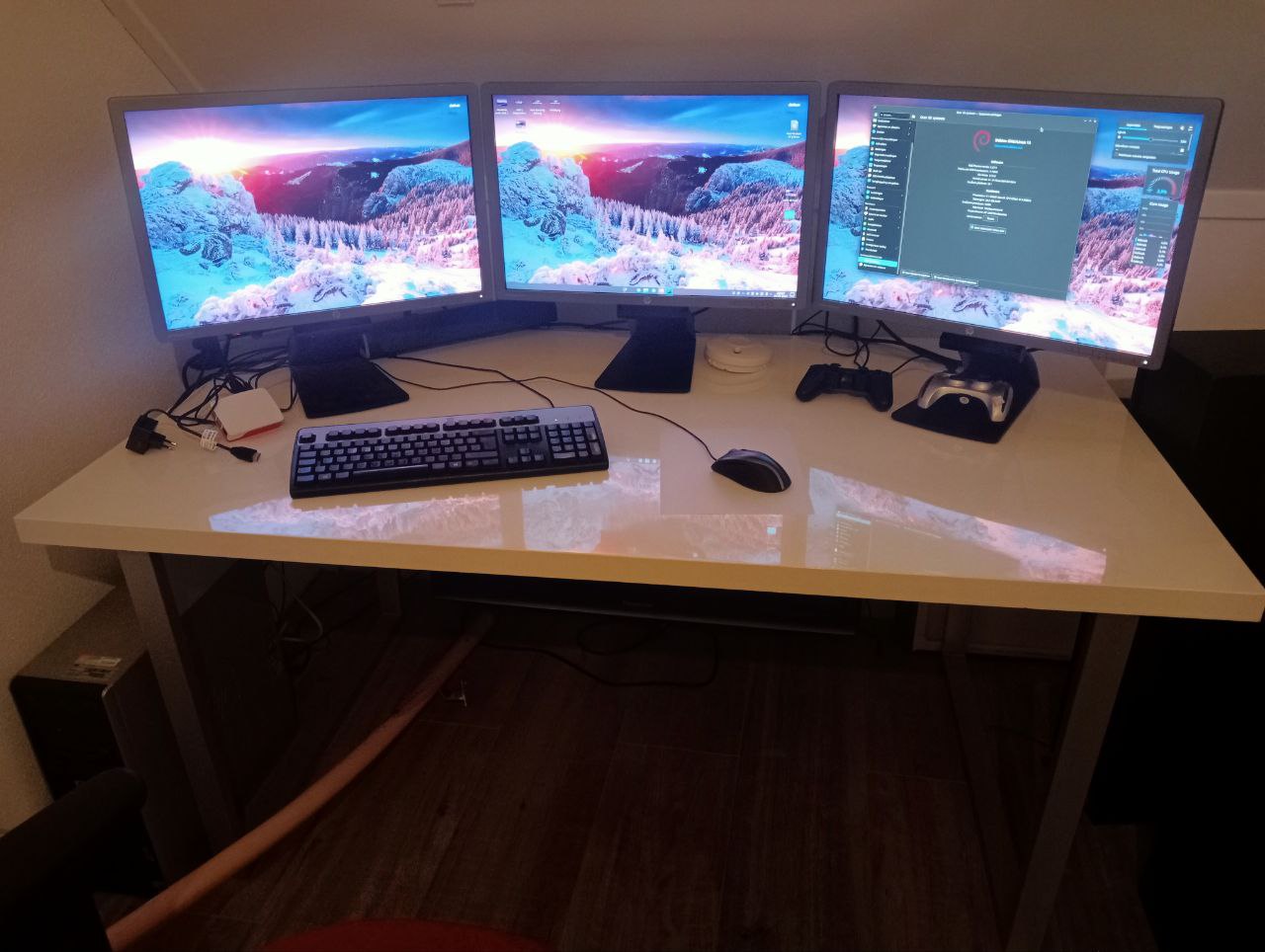

Monitor: 3x HP Elitedisplay 241i

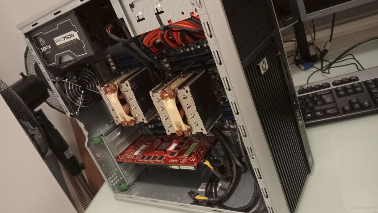

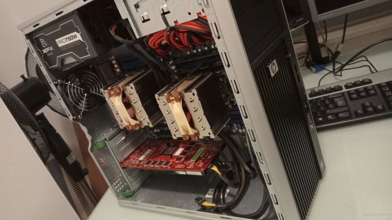

Maar ik heb zelf ook nog een omgebouwde Z400 met 2x Xeon 2690v2 en Firepro 7000 kaart (4xDVI) Moederbord is een Supermicro X9DRi-F
ATX kast heb ik zodanig verbouwd, 5.25 inch slots eruit, op 1 na, en andere gaten voor moederbord aangebracht.
zie spoiler:
De Z800 is ook wel een systeem wat ik graag zou hebben.
zie spoiler:

Klopt. Ik had bij die PC met dat moederbord ook weinig andere keuze. Op normale moederborden met een 2690v2 serie, heb je de vierkante gaten patroon voor cpu montage. Maar dit server moederbord maakt gebruik van een rechthoekig gatenpatroon, waardoor de keuze heel beperkt was..... Tenzij ik voor rotzooi van AliExpress zou gaan.
Het bureau wil ik ooit nog eens gaan vervangen. En dan 2 gelijke (eventueel met hoek ertussen) zodat ik meerdere systemen kan opstellen. Eerdaags ook nog even zo'n XXL muismat van de Action halen, want het is best lastig muizen op zo'n gladde glanzende oppervlak.

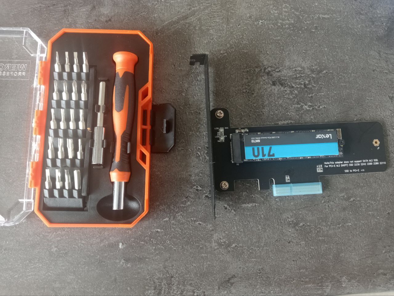

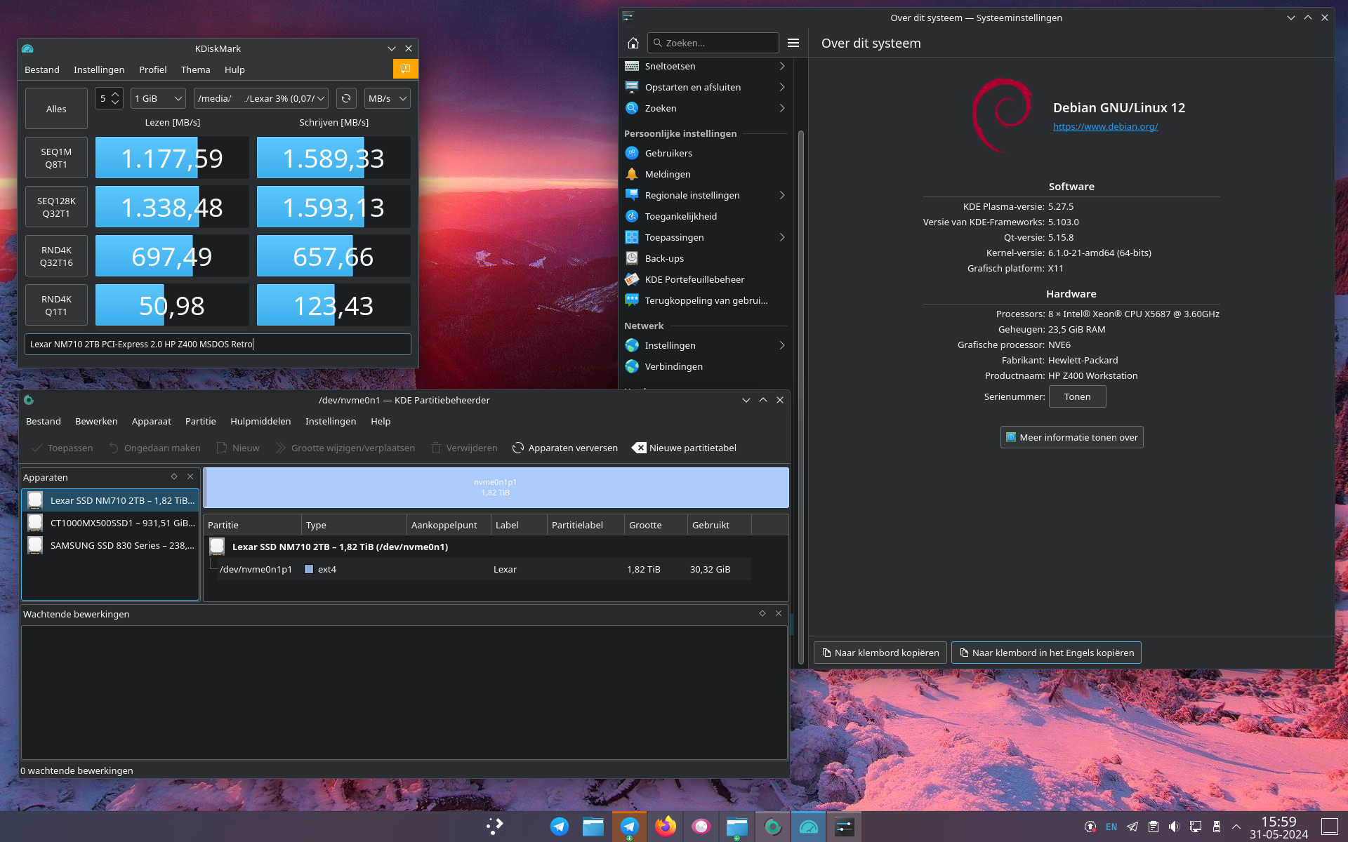

Ik heb vandaag een Lexar NM710 2TB NVME drive erin geplaatst.
Er kan niet van geboot worden door beperkingen aan het moederbord (meeste uit x58 generatie zonder speciale mods), maar een sneller opslag/backup media is wel gewenst.
Toevallig had ik deze week ook nog een fijne schroevendraaier set gekocht... die kwam heel toevallig meteen van pas, voor dat minescuul schroefje om de SSD op het PCI-E kaartje te monteren.
Het PCI-E slot waar hij in in gezet is een 2.0 slot, en is daardoor de beperkende factor voor de snelheid van deze SSD. De benchmark die ik gedraaid heb is dan ook gebaseerd op dit systeem, en niet op de werkelijk haalbare snelheid in een systeem met een PCI-e 4.0 slot. Dan haal je veel hogere snelheden, zoals te zien in de review hier op TI

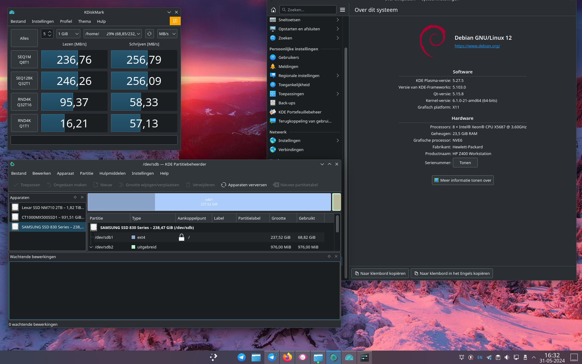

Dit moederbord ondersteunt ook maar SATA2. Op de Samsung 830 heb ik ter vergelijking ook nog even het snelheidsverschil gemeten. Let hierbij op dat de werkelijke snelheid van de Samsung 830 ook hoger ligt op een SATA3 interface

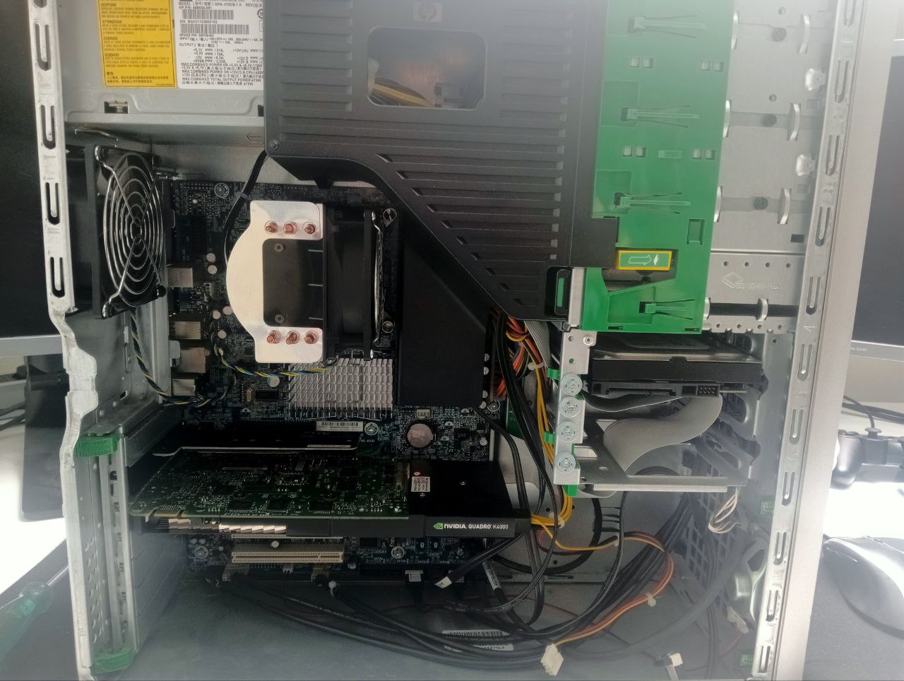

Ben benieuwd naar de binnenkant. Overigens vind ik de Z800 van binnen erg mooi.
Foto van de binnenkant (nu) toegevoegd aan de startpost :)

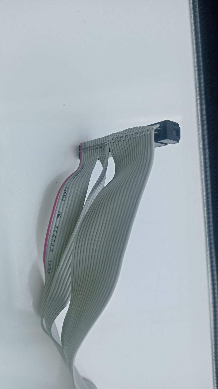

Toen ik de PC opende zag ik dat de floppykabel er wel heel beroerd uitzag. Ik kan mij ook niet herinneren dat ik deze zo aan zou brengen 💩 Daar mist gewoon een clip over de flatcable...
Goed, eerst de floppy maar losgekoppeld. Daarmee lijkt het blijven hangen na SATA detectie opgelost.

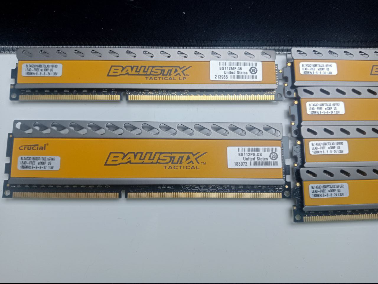

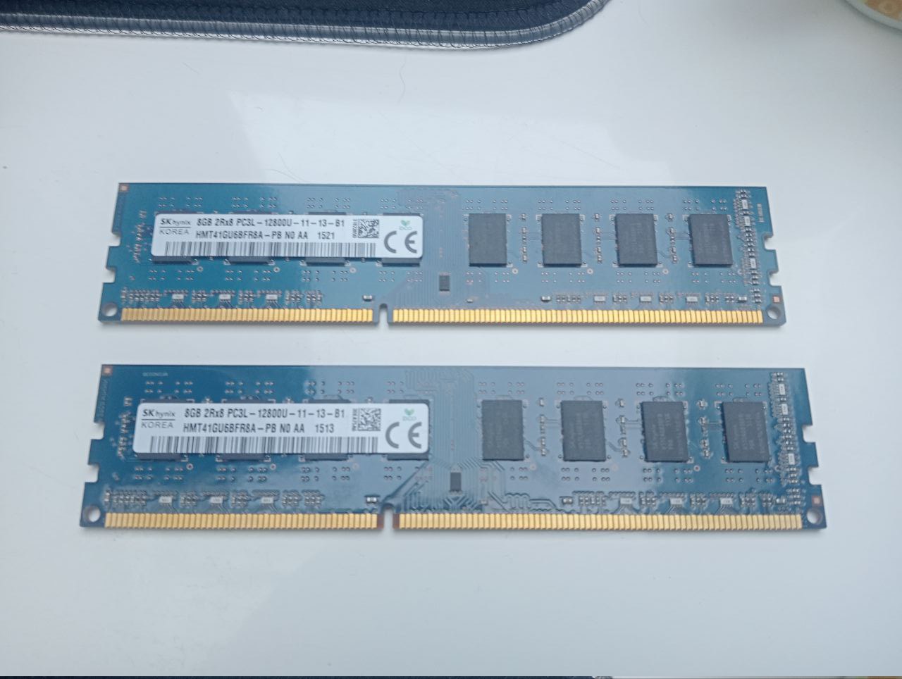

De oude RAM modules, waarvan 1 anders is (maar wel altijd werkte) maar eens vervangen door 2 modules. Dus helaas momenteel geen Tripple Channel RAM meer...

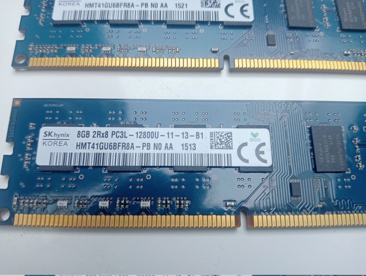

Deze vervangen door een setje van SK Hynix
Mocht iemand nog een gelijke set hiervan hebben in 1 of 4-voud, dan wil ik ze graag overnemen (stuur even PM)
Met 1 kan ik Tripple Channel maken 3x8=24GB
Met 4 kan ik Tripple Channel 6x8=48GB maken
Close-upje van de gegevens:

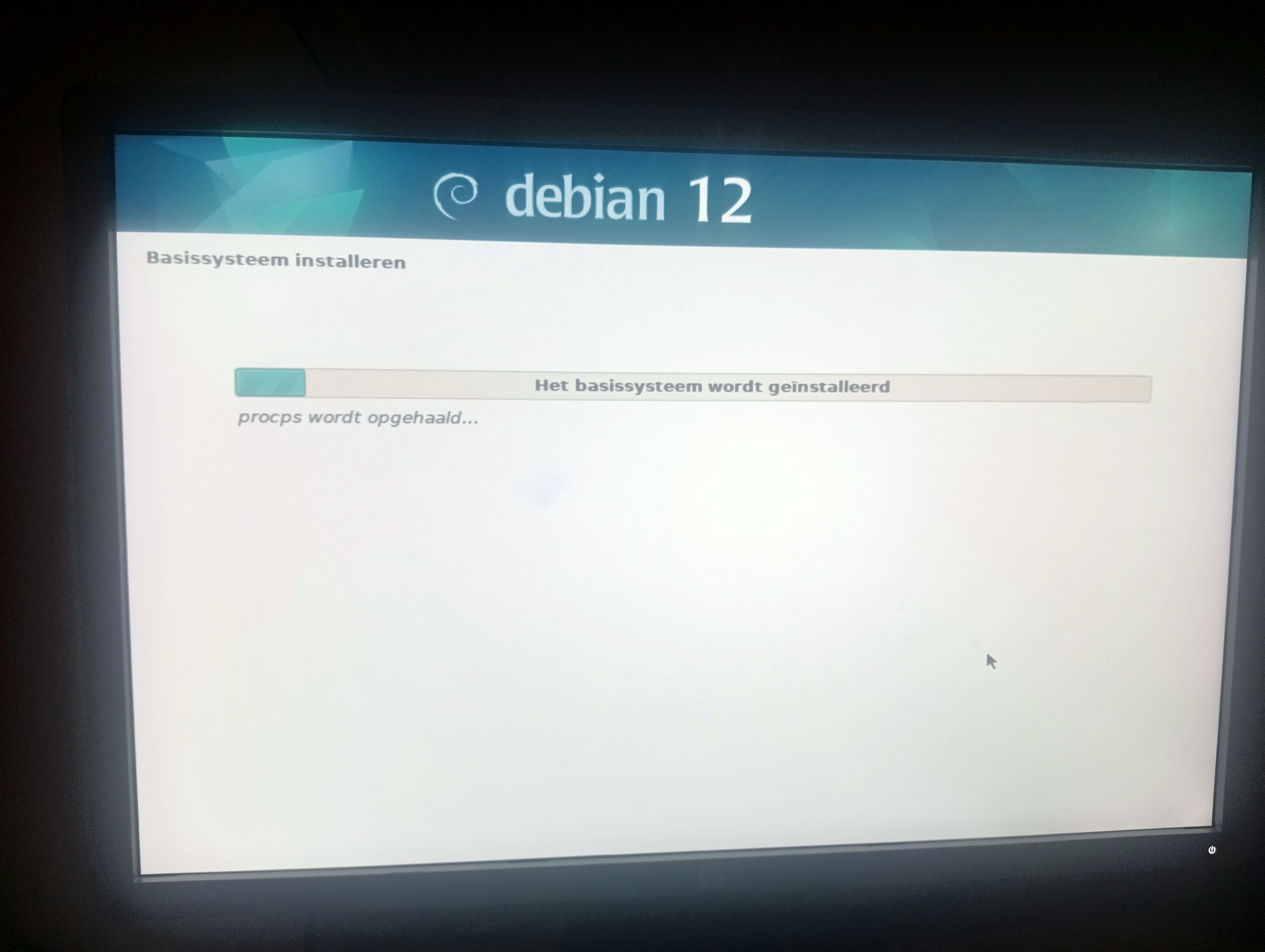

Ik ga eerst eens proberen Debian 12 opnieuw te installeren. Zo'n grote klus is dat ook weer niet. Misschien is daar dan een fout in geslopen. Mijn persoonlijke bestanden zijn allemaal veilig gesteld :bigok:
En als ik dan nog problemen houd, verder kijken of ik die nouveau driver kan disablen. (=videokaart driver)
