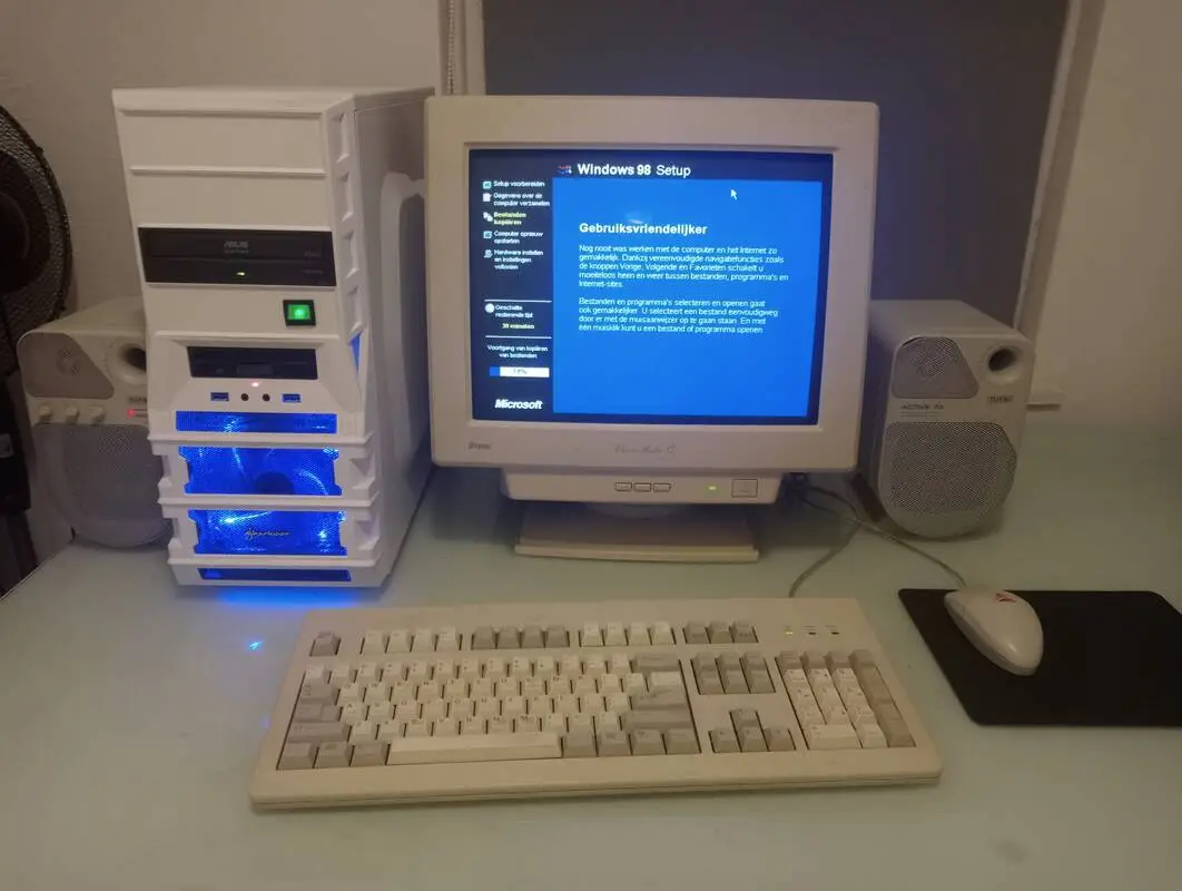

Cyrix 6x86-P166+ Baby-AT Build in ATX Case
Moederbord: Jetway J-656VXB V3 (Socket 7) (Info: KLIK HIER)

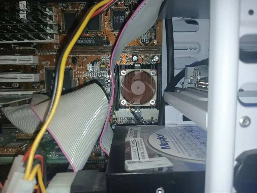

CPU: Cyrix 6x86-P166+ (Rated 133MHz)
Geheugen: 2x32MB EDO-RAM Dane-Elec IRL DEM NE03208C-42-T6 60ns
CPU koeler: Noctua 40mm
Videokaart: ATI Rage 3D Pro PCI 4MB

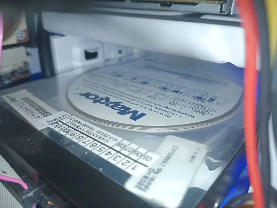

Harddisk: Maxtor 20GB (Model: 2B020H1)
Optische Drive: Asus CD-S520B CDROM Black
Geluidskaart: Creative Labs Soundblaster AWE64 (model: CT4380)
Behuizing: Sharkoon Vaya II White

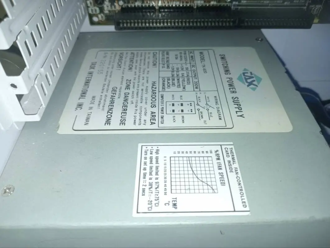

Voeding Task International TK-920 (AT PSU)
Besturingssysteem: Microsoft Windows 98 SE

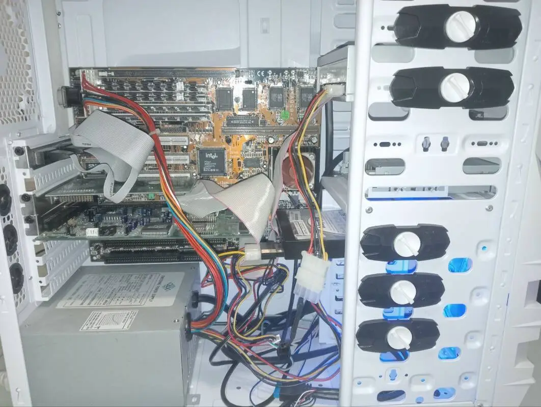

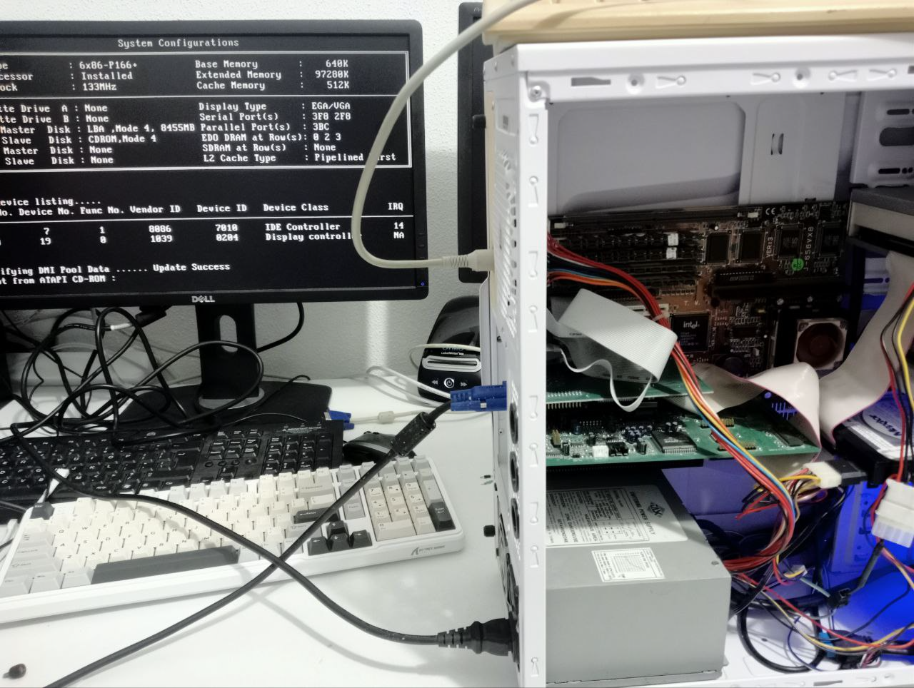

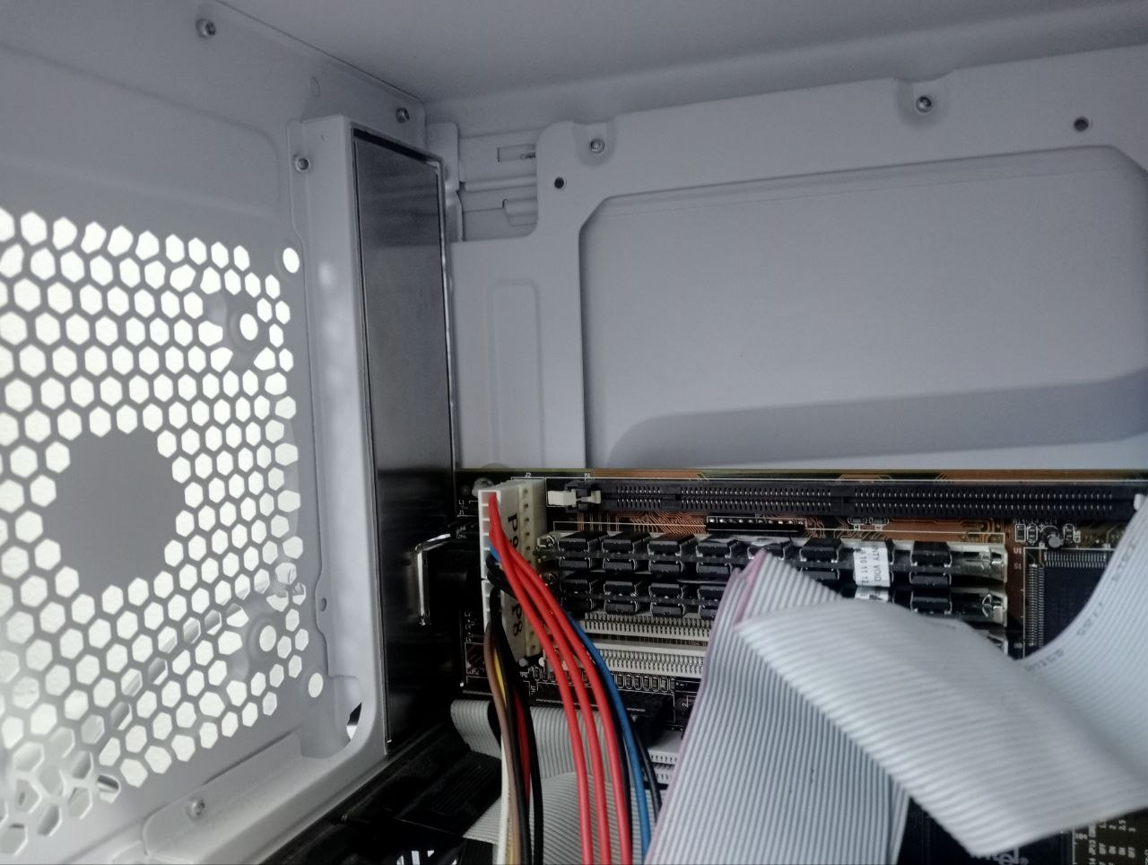

Dit systeem is gebouwd met Cyrix 6x86-p166+ CPU. Bewuste keuze om een " trager" systeem te bouwen, omdat ik al systemen heb met een Pentium MMX CPU. Om dit moederbord in deze speciefieke kast te bouwen, moest ik een stuk uit de 5 1/4 drive bay dremelen, omdat 1 chipje hier tegenaan kwam. Voor de AT voeding heb ik een schakelaar in de voorkant van de kast gemaakt. Voor het IO Shield heb ik van multiplex een shield gemaakt.
Om die reden bij dit systeem voor Windows 98 SE gekozen. als " Instap PC Windows 98"
Voor de betere Windows 98 ervaring heb ik de Pentium 2-400, en daarnaast een Pentium 200MMX op Windows ME (mijn persoonlijk betere ervaring)​

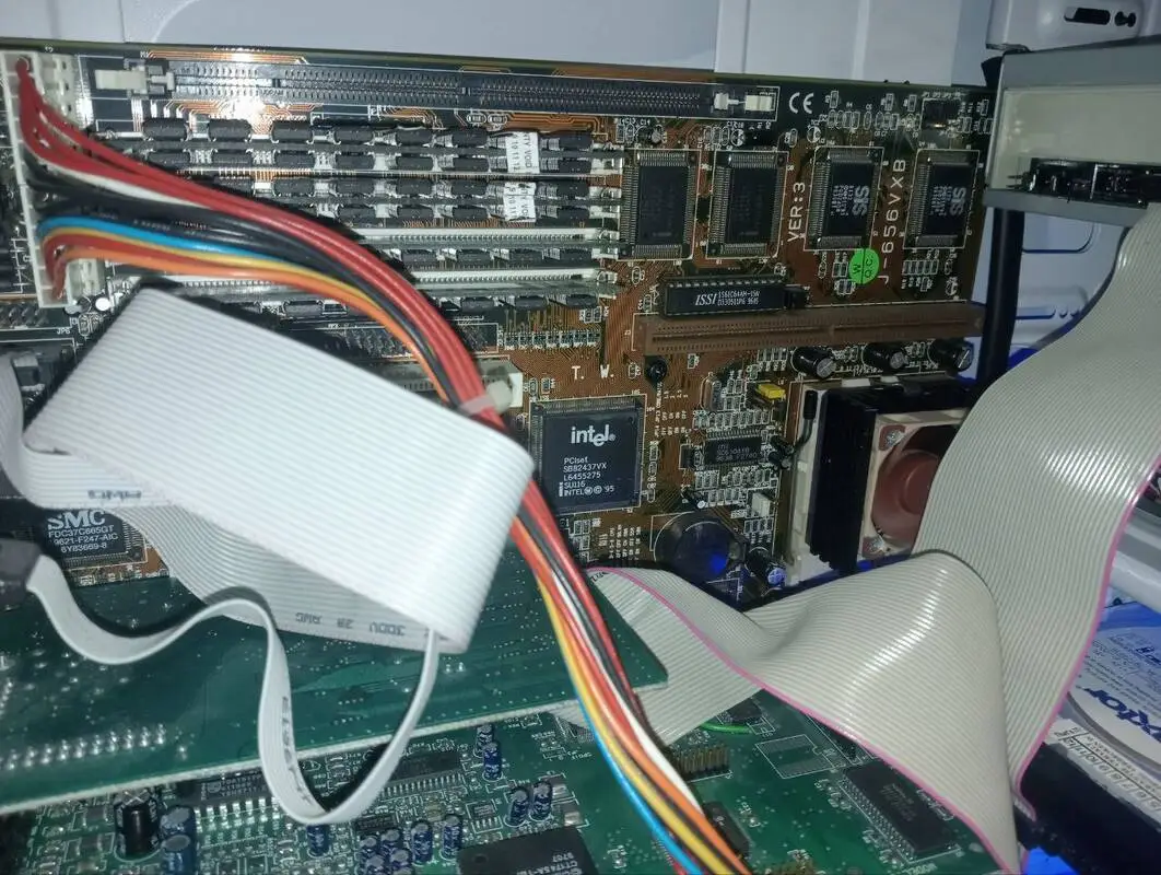

Op een ander (dood) Socket 7 board zat ook nog een 256KB COAST module. Deze PC had 256KB, en heeft hiermee nu 512KB L2 Cache totaal.
Nu alleen nog een Multi IO card configureren, zodat alleen de floppy controller gebruikt wordt
Onboard controller blijkt het dus wel gewoon te doen. Waarom het toen niet is gelukt is me een raadsel, misschien heb ik toen geen andere kabel geprobeerd.
Anyway, probleem opgelost! :d

Omdat ik deze hardware in deze behuizing wel prima vind zit er nog een paar dingen gedaan vandaag.
Ik had via Ali een paar blanco IO shieldjes gekocht. De 1e revisie zit er nu in. Beetje mislukt (te groot uitgezaagd met dremel), maar het is al beter dan het was.
Het gat is wel exact gecentreerd aan de KB connector.
Dus ik ga op de volgende de exacte maten weer overnemen en dan met een geschikte boor voor dit materiaal een gat boren. Een gewone spiraalboor gaat niet werken, dan trekt de IO shield krom.

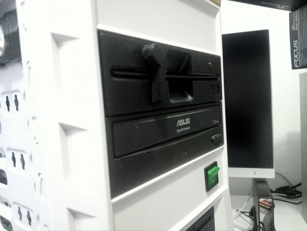

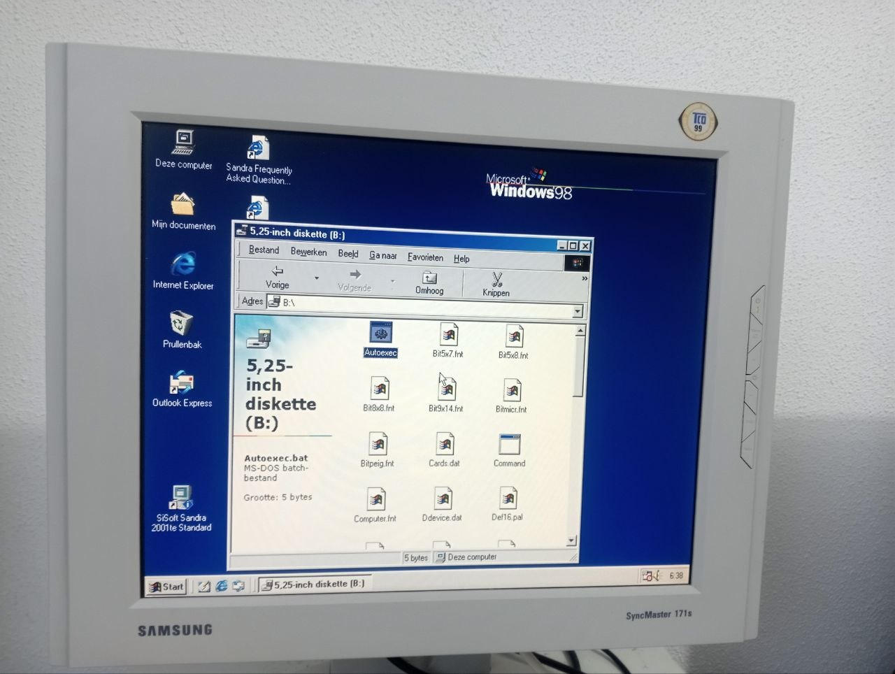

Verder had ik eerder al een 5.25" Diskdrive erin gezet, 360KB. Deze werkt inmiddels ook.
Verder lijkt de voeding erin defect te zijn geraakt en kon hij de floppy drive er bij op niet meer aan. DE fans bewegen een beetje, en daarna hoor je een vreemd geluid uit de voeding.
Andere voeding eraan en toen deed ie het weer.
Maar voor de zekerheid ga ik deze vervangen voor een wit ATX model, met converter naar P8 & P9

Na een middagje idlen merkte ik op dat de CPU heatsink best warm werd. Deze is vervangen voor een koper koelblok (van socket 370) met 50mm Powerleap fan.
En vreemd genoeg deed de voeding het nu ineens ook weer. 😒 Toch binnenkort maar vervangen voor iets betrouwbaarders
