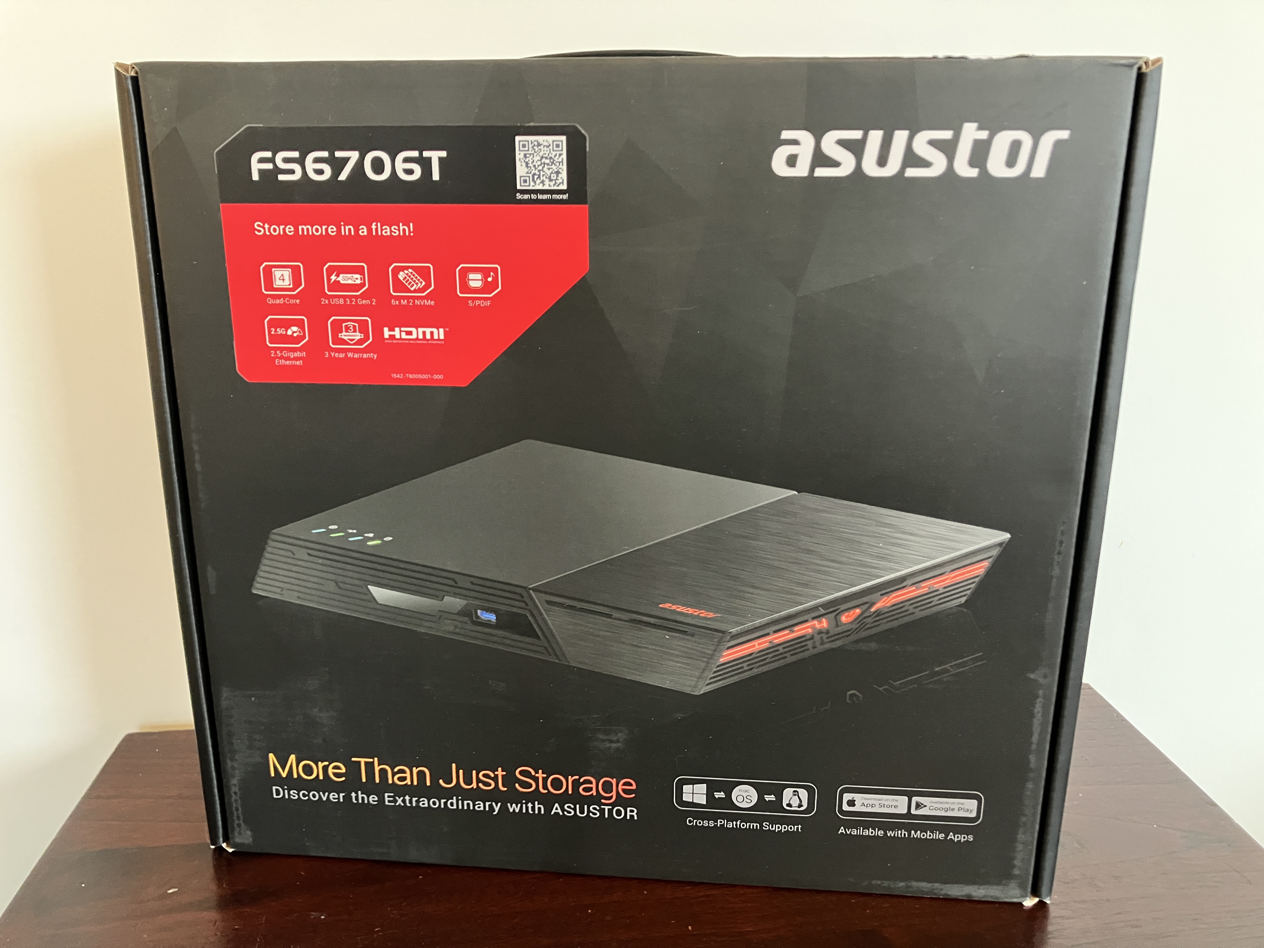

De Asustor Flashstor 6 (6706T) wordt geleverd in een mooie, stevige doos. Op de doos staat een grote afbeelding. Ik houd hiervan. Het voegt wat mij betreft iets toe aan de uitpakervaring van een product. Op de achterkant staan de belangrijkste specificaties van de NAS.
De NAS is omringd door stevig karton. Bovenop de NAS zit ook nog een stuk ethafoam en karton. Alles zit goed vast.

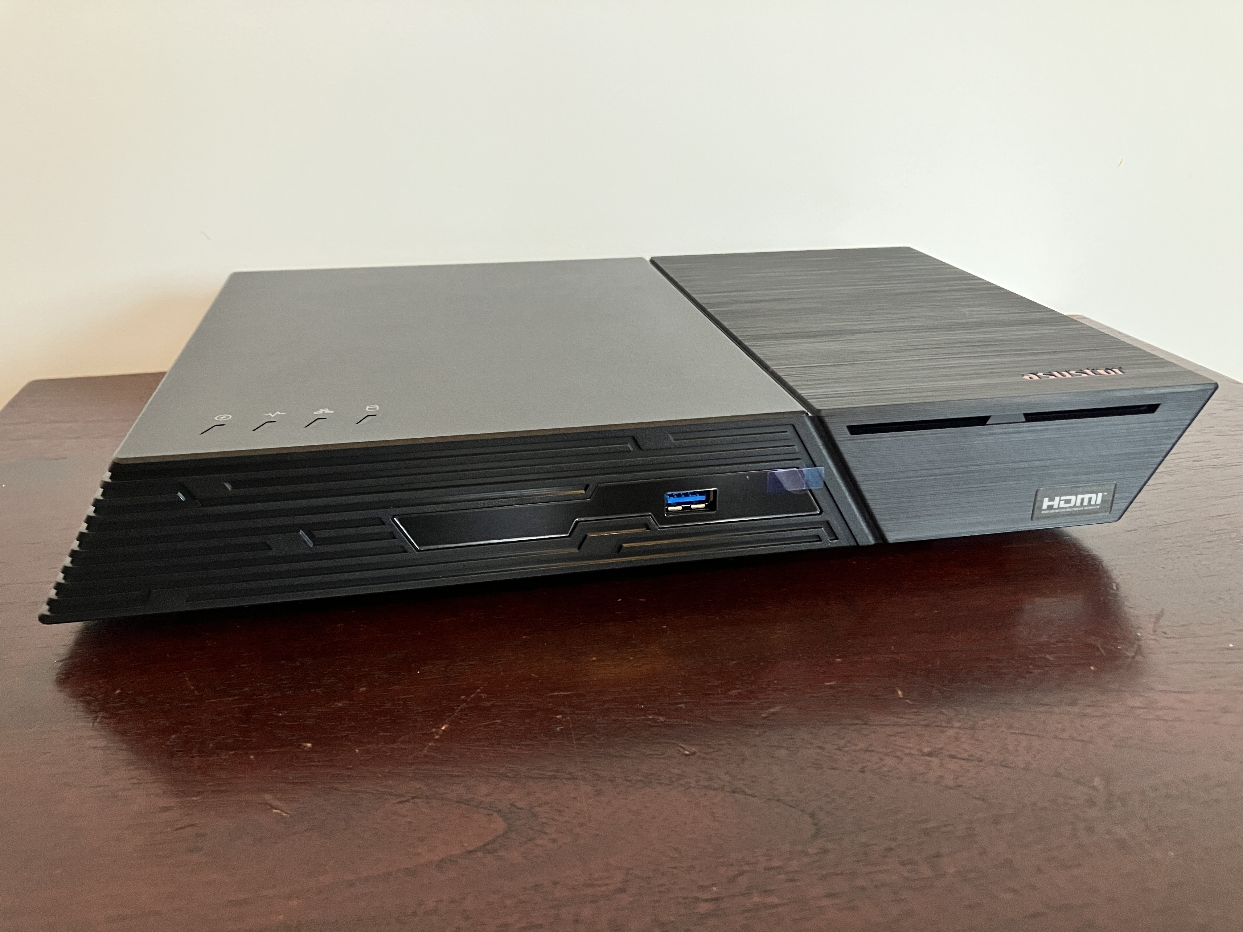

De bouw van de NAS zelf voelt goed. Hij is niet heel zwaar, maar hij voelt stevig genoeg. Er zitten genoeg openingen in om de NAS te koelen en de knoppen voelen ook degelijk. Aan de onderkant moet je een luikje openschroeven. Hierachter zit het moederbord waarin je de M.2 NVME SSD's kunt doen. Deze schroeven zijn vrij klein. Ik had wat moeite met het openschroeven. Ik wilde niet te veel druk zetten, maar er is wel flink wat druk nodig. Hierna schuif je het luikje naar rechts. Wat opvalt is dat je bij het naar rechts schuiven de ventilatoraansluiting (dit is een USB-A aansluiting) eruit trekt. Je moet dus niet te snel omhoog trekken.
Op bovenstaande afbeelding is het luikje te zien. Rechtsboven is de USB-A aansluiting om zo de ventilator van stroom te voorzien. De NAS is open en je kijkt tegen de onderkant aan. Je kunt zien dat in de Asustor Flashstor 6 (FS6706T) tot zes M.2 NVME SSD's geplaats kunnen worden. Zijn grote broer, de FS6712x, biedt ruimte aan twaalf M.2 NVME SSD's. Bij die NAS zitten er zowel aan de boven- als onderkant SSD's. Zowel de NVME SSD's als de heatsinks worden niet meegeleverd.

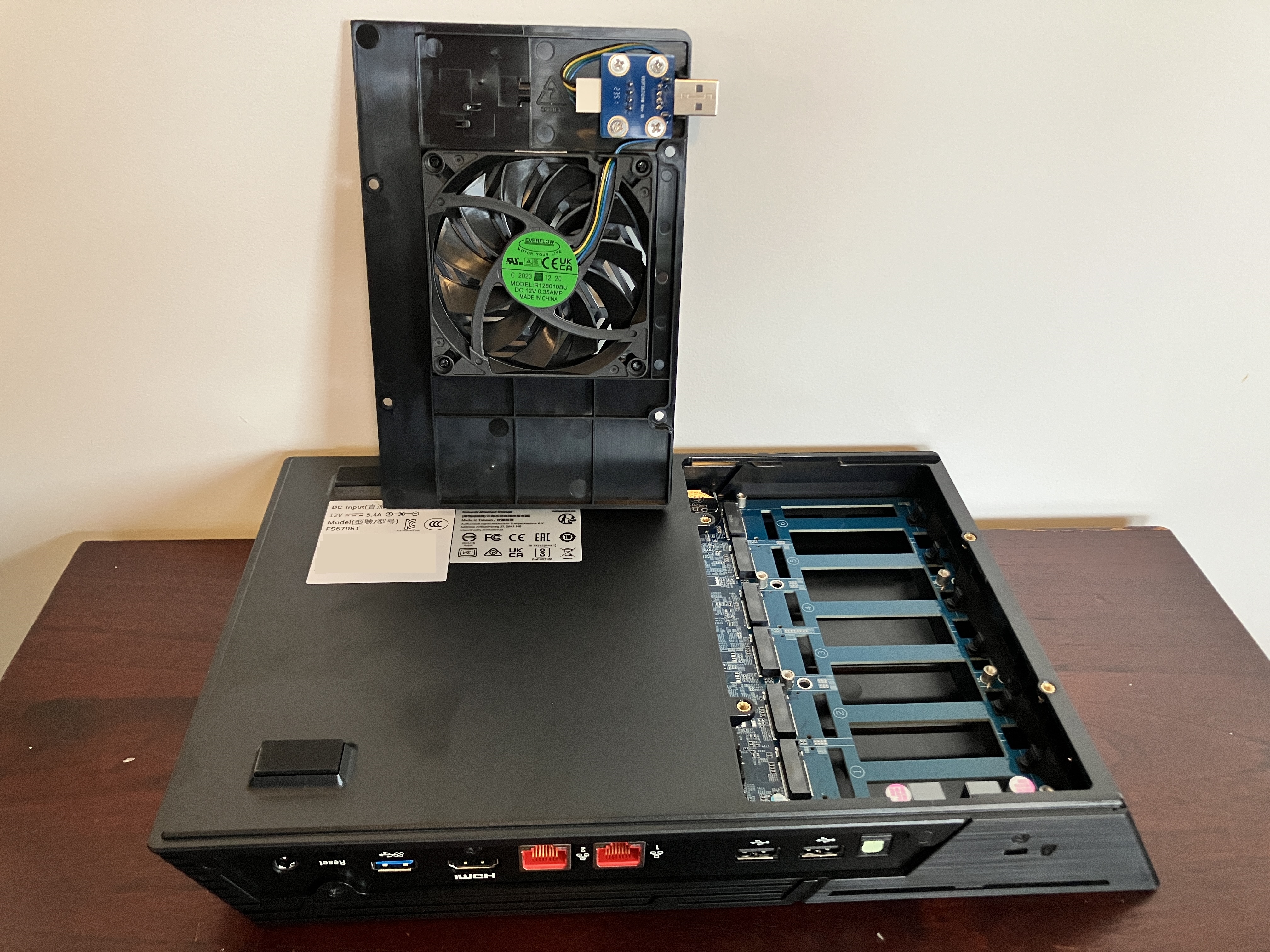

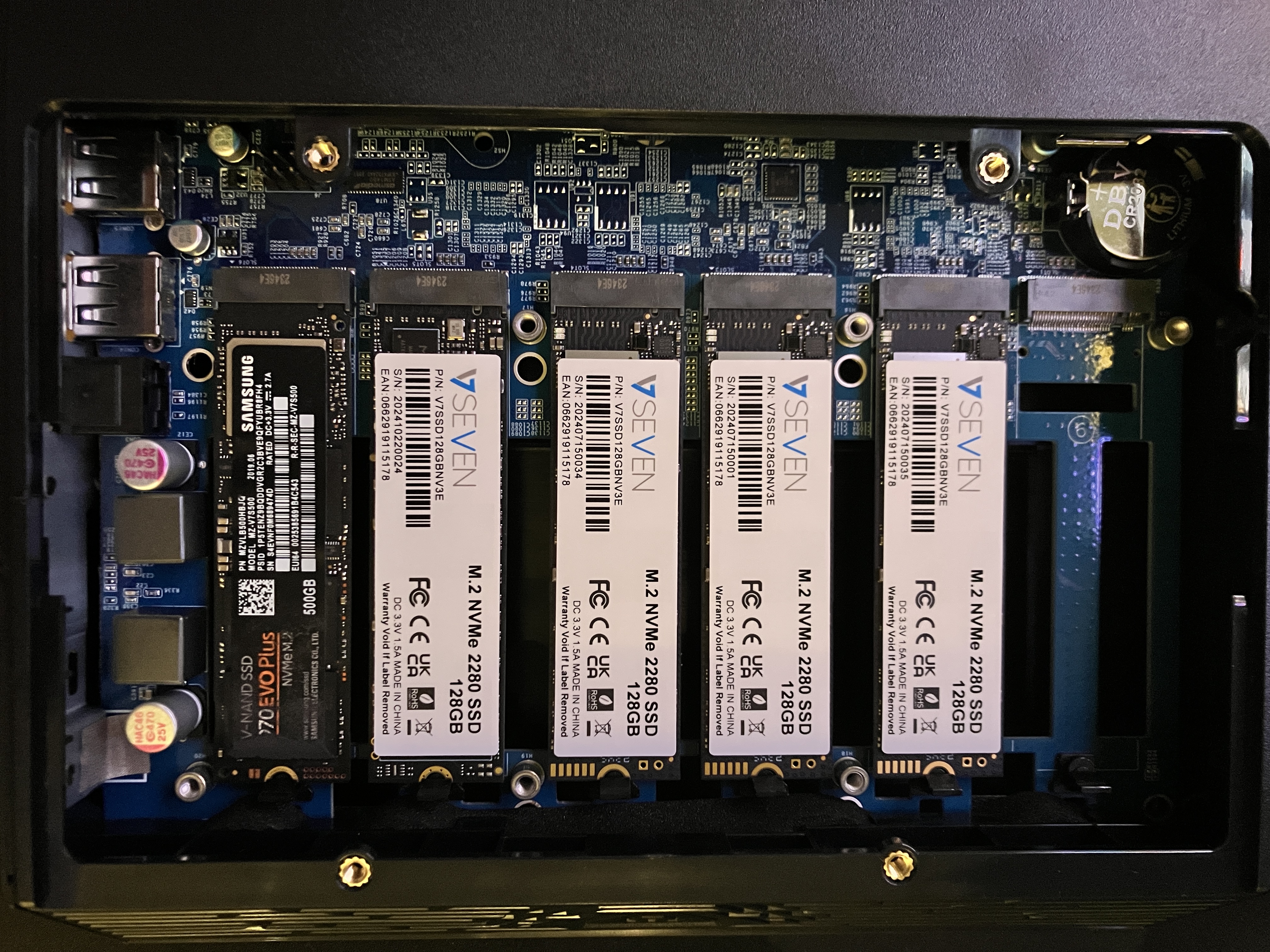

Om te beginnen met het installeren van de SSD's zelf. Hiervoor moet je dus eerst vier schroeven losschroeven en vervolgens het luikje opzij schuiven. Hierna heb je toegang tot het moederbord waarin je de SSD's kunt plaatsen. Het plaatsen van de SSD gaat vrij gemakkelijk. Je schuift ze in het slot en vervolgens duw je de SSD omlaag. Hierna hoor je een klik en zit deze vast.
Zoals op bovenstaande afbeelding te zien is, zitten er vijf M.2 NVME SSD's in de Asustor Flashtor 6. De eerste SSD is een Samsung 970 EVO Plus van 500 GB. De overige vier SSD's zijn V7 SSD's van ieder 128 GB.
In totaal zit er voor 1012 GB aan SSD schijfruimte in de NAS. De theoretische leessnelheid van de Samsung SSD is 3500 MB/s. De theoretische leessnelheid van de V7 128 GB SSD's is 1929 MB/s.

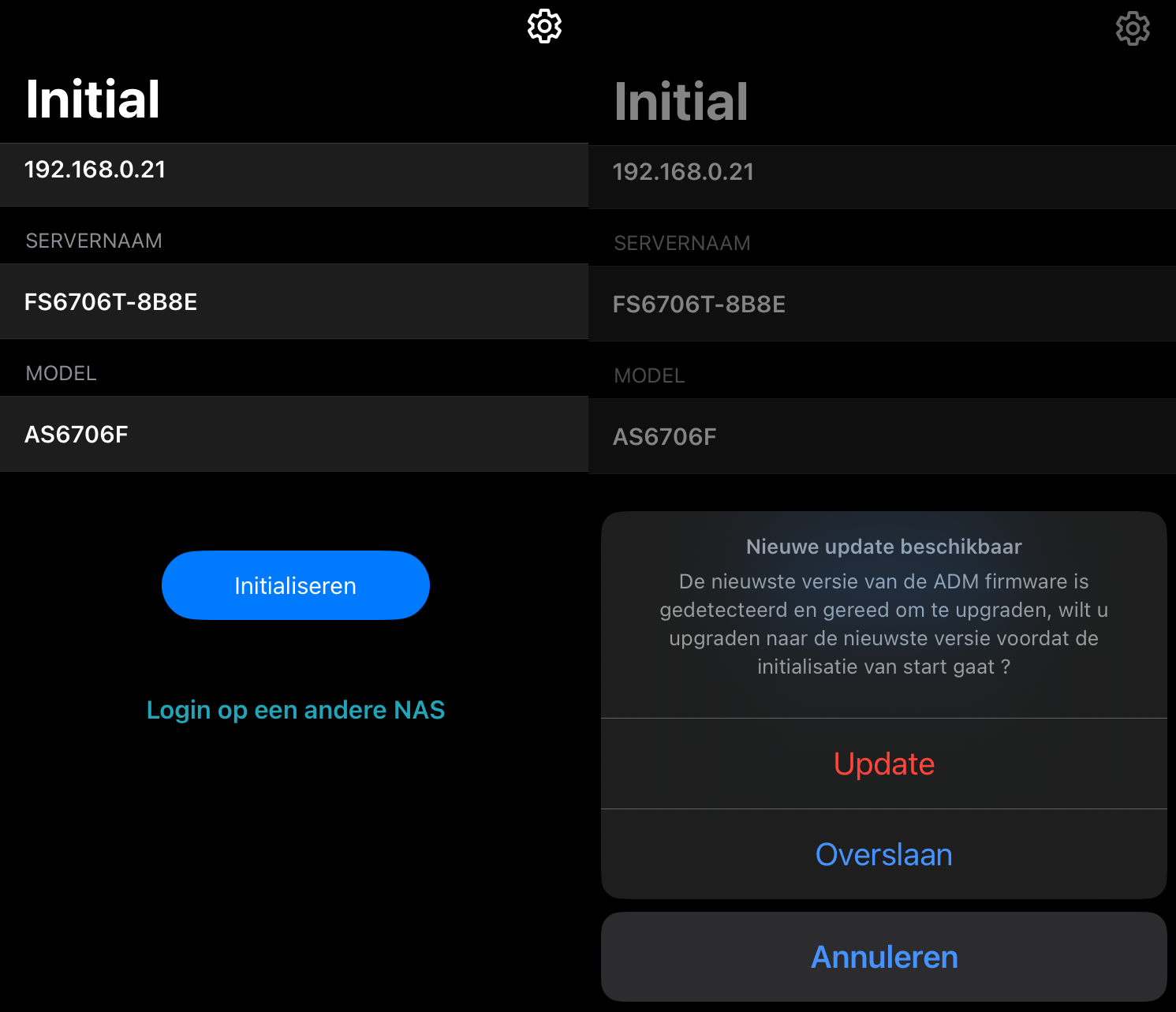

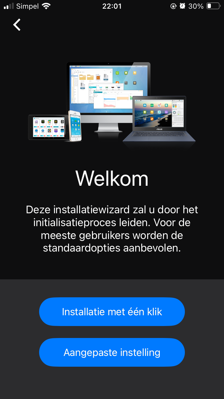

De installatie zal gebeuren via de mobiele app. Deze is gratis te downloaden op de App store en de Play store. Je kunt hiervoor gemakkelijk de QR-code scannen in de snelle installatiegids. Als je de app opent dan zal deze automatisch gaan zoeken naar Asustor NAS'sen in het netwerk. Het zoeken ging goed en na enkele seconden kwam de FS6706T al naar voren.
Meteen komt de melding naar voren dat er een update gedraaid kan worden. Nadat je dit hebt gedaan, kun je doorgaan met het verdere installatieproces. Zodra je klikt op doorgaan, krijg je het volgende te zien:

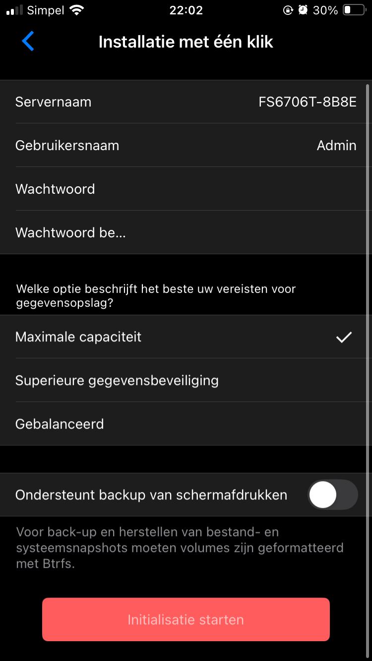

Asustor doet er goed aan om de installatie onder te verdelen in een simpele installatie voor beginners en een meer geavanceerde installatie. Asustor zelf noemt het 'installatie met één klik' en 'aangepaste instellingen'.

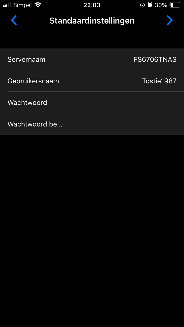

Hieronder een screenshot van de installatie met één klik. Zoals je kunt zien, is vrijwel alles van tevoren al ingesteld zoals je dit waarschijnlijk zou willen hebben. Je hoeft in principe enkel een wachtwoord op te geven en dan ben je klaar. Je kunt er wel voor kiezen om de servernaam en gebruikersnaam aan te passen. Ook kun je kiezen voor opties voor gegevensopslag wat er in de praktijk op neerkomt welk RAID type je wilt laten instellen. Aan de onderkant kun je nog kiezen voor Btrfs. Standaard wordt de installatie gedaan op Ext4. Overal staat een goede uitleg bij wat het voor de leek gemakkelijk maakt om met een paar keer goed kijken de NAS zo in te stellen als dat je zou willen.
Als je voor 'aangepaste instellingen' kiest, dan kun je meer zelf aangeven. Dit is voor de meer geavanceerde gebruiker. Het installatieproces is in dat geval ook opgedeeld in meerdere, kleinere stukken. Zo kun je eerst de servernaam, gebruikersnaam en wachtwoord invullen.

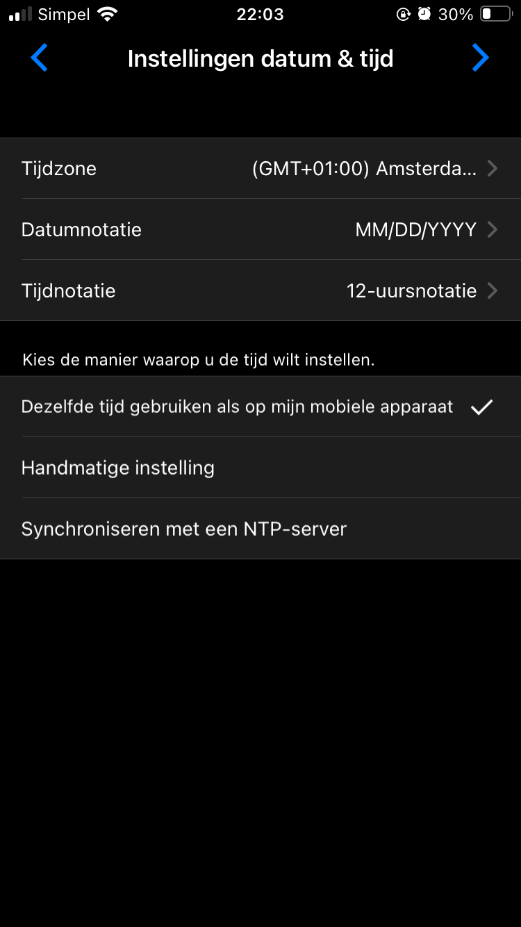

Hierna ga je kiezen voor de datum- en tijdsnotatie. Standaard staat deze op MM: DD: YYYY, maar je kunt er ook voor kiezen om bijvoorbeeld DD-MM-YYYY in te stellen. Standaard staat ook 12-uurs notatie aan. Ook dit kun je aanpassen naar 24 uursnotatie.

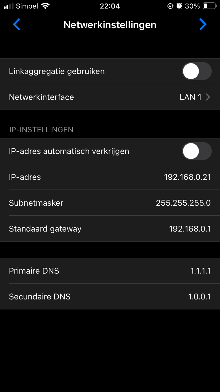

Hierna komen de meer geavanceerde instellingen zoals link aggregation, kun je de IP-instellingen aanpassen en kun je in de NAS een DNS aangeven.

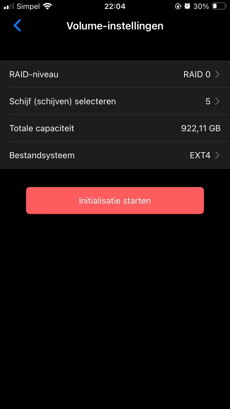

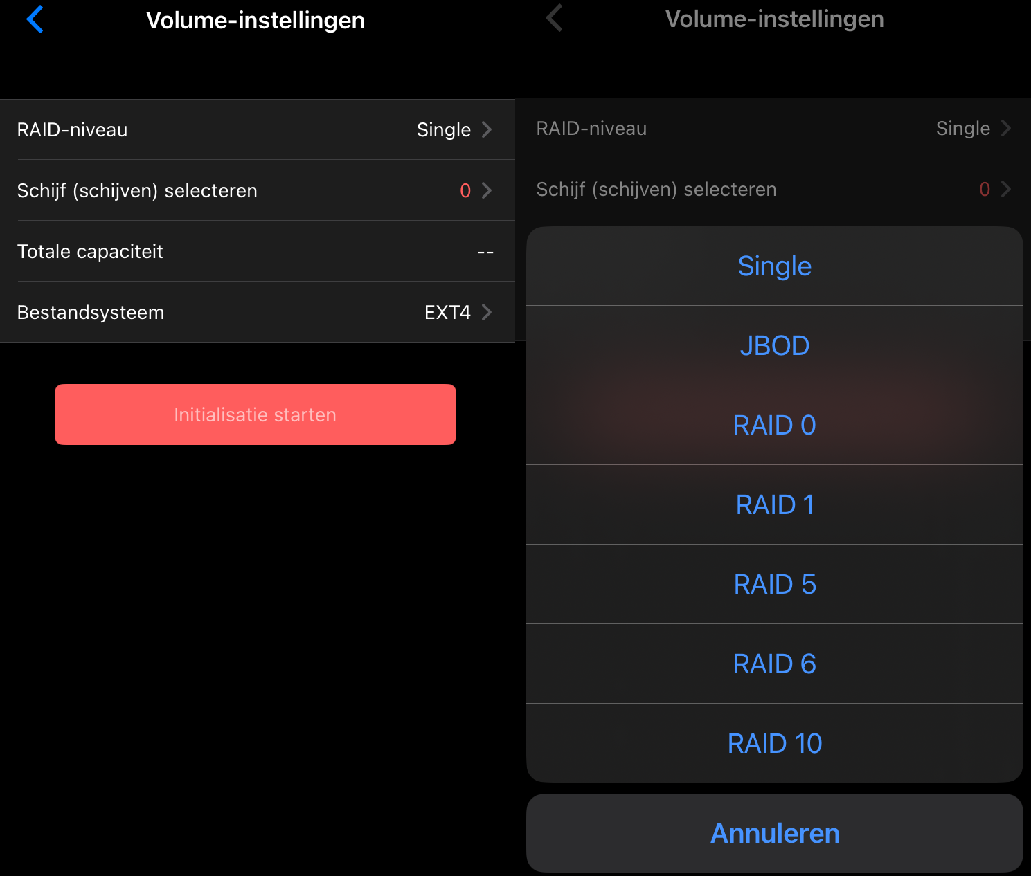

Als laatste kun je nog het RAID-type instellen en kun je kiezen voor het bestandssysteem Ext4 of Btrfs. Standaard staan de instellingen op Ext4. In onderstaande afbeelding kun je zien welke RAID-types er met vijf SSD's uit te kiezen is.
In dit geval koos ik voor RAID 0.

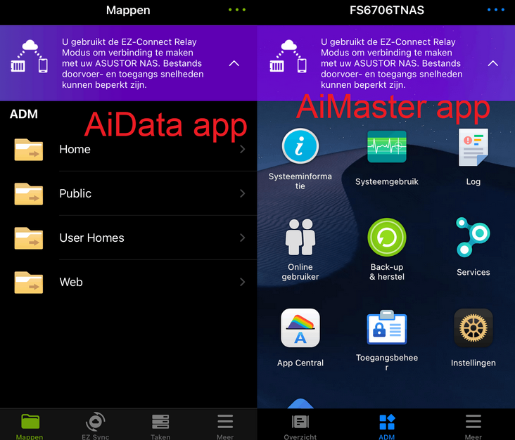

Mobiele apps
Asustor heeft verschillende mobiele apps om zo gebruik te maken van de verschillende functie die hun NAS systemen te bieden hebben. De volgende mobiele apps zijn in de App Store of Play Store te downloaden:
- AiMaster (voor algemene instellingen)
- AiData (om bestanden en mappen te kunnen beheren)
- AiFoto3 (om foto's direct in de app te kunnen bekijken)
- AiMusic (om muziek dat op de NAS staat via deze app af te spelen)
- AiRemote (is een app waarmee je verschillende toetstenborden/touchpads kunt gebruiken voor browsen)
- AiVideos (om door de collectie video's heen te bladeren en direct video's te kunnen bekijken)
- AiSecure2 (om bewakingscamerabeelden te bekijken)
- AiDownload (staat op de eigen website, maar ik kan deze app niet vinden in de App Store/Play Store)
Persoonlijk maak ik enkel gebruik van de apps AiMaster en AiData. AiMaster is een handige app om de algemene instellingen te beheren. Als je inlogt op de app via EZ-connect (dus niet via het lokale IP-adres) dan kun je zelfs op afstand instellingen veranderen. Zo kun je bijvoorbeeld systeeminformatie naar voren halen, logbestanden bekijken, back-ups maken of juist herstellen, kan ik apps downloaden en de algemene instellingen veranderen. Het is eigenlijk net alsof je op afstand gewoon in je NAS zit.
Via AiData kan ik mappen aanmaken en bestanden kopiëren/plakken/verplaatsen/verwijderen. Hieronder een screenshot van wat je in de hoofdmap ziet bij beide apps.
Het voelt allemaal erg intuïtief. Het werkt zoals het zou moeten horen. Aan veel dingen is te merken dat Asustor aandacht besteedt aan het gebruikersgemak. Zo krijg je een duidelijke melding bovenaan in het beeld te zien dat het wat langzamer kan zijn doordat je op afstand inlogt. Ook van de drie puntjes rechts bovenin het beeld is gewoon duidelijk wat dit moet doen. De filter functie (ook bij de drie puntjes) zorgt er ook voor dat je gemakkelijk data kunt (rang)schikken. Zo kun je kiezen voor een lijst of grid en kun je ervoor kiezen om de bestanden te tonen van A-Z of juist andersom. Daarnaast kun je filteren op data (nieuw-oud, oud-nieuw) of kun je filteren op bestandsgrootte.

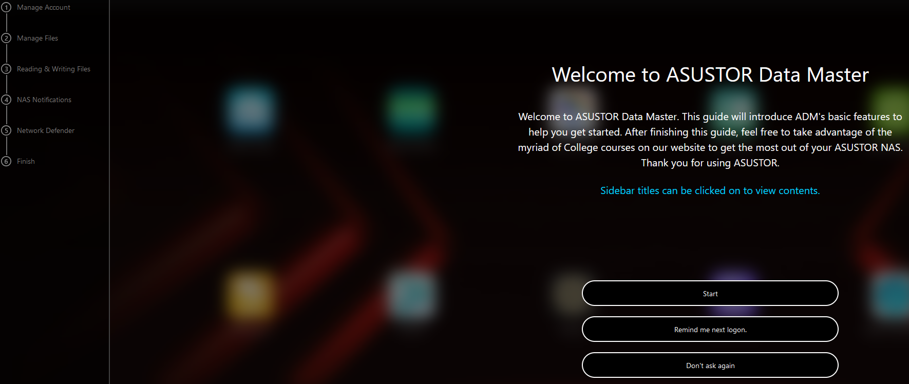

Zodra je de eerste keer inlogt op de NAS zie je het volgende scherm.
Asustor doet er goed aan om een installatiewizard te gebruiken. Deze wizard neemt je mee in de verschillende instellingen die je zou kunnen aanpassen. Op elk moment kun je de wizard afsluiten. Ik zou in het begin aanraden deze wizard wel te volgen. Deze helpt goed met het kennismaken met de NAS en helpt je om de NAS naar gelieve in te stellen. Asustor doet het ook erg slim. Er wordt ook daadwerkelijk van de gebruiker verwacht dat deze op het gemarkeerde (pulserend knopje, de rest er omheen krijgt schaduw) knopje drukt. Dit zorgt ervoor dat je niet alleen de benodigde stappen doorloopt (en dus leert hoe het zou moeten), maar het ook direct instelt. De wizard voelt fijn en behulpzaam.

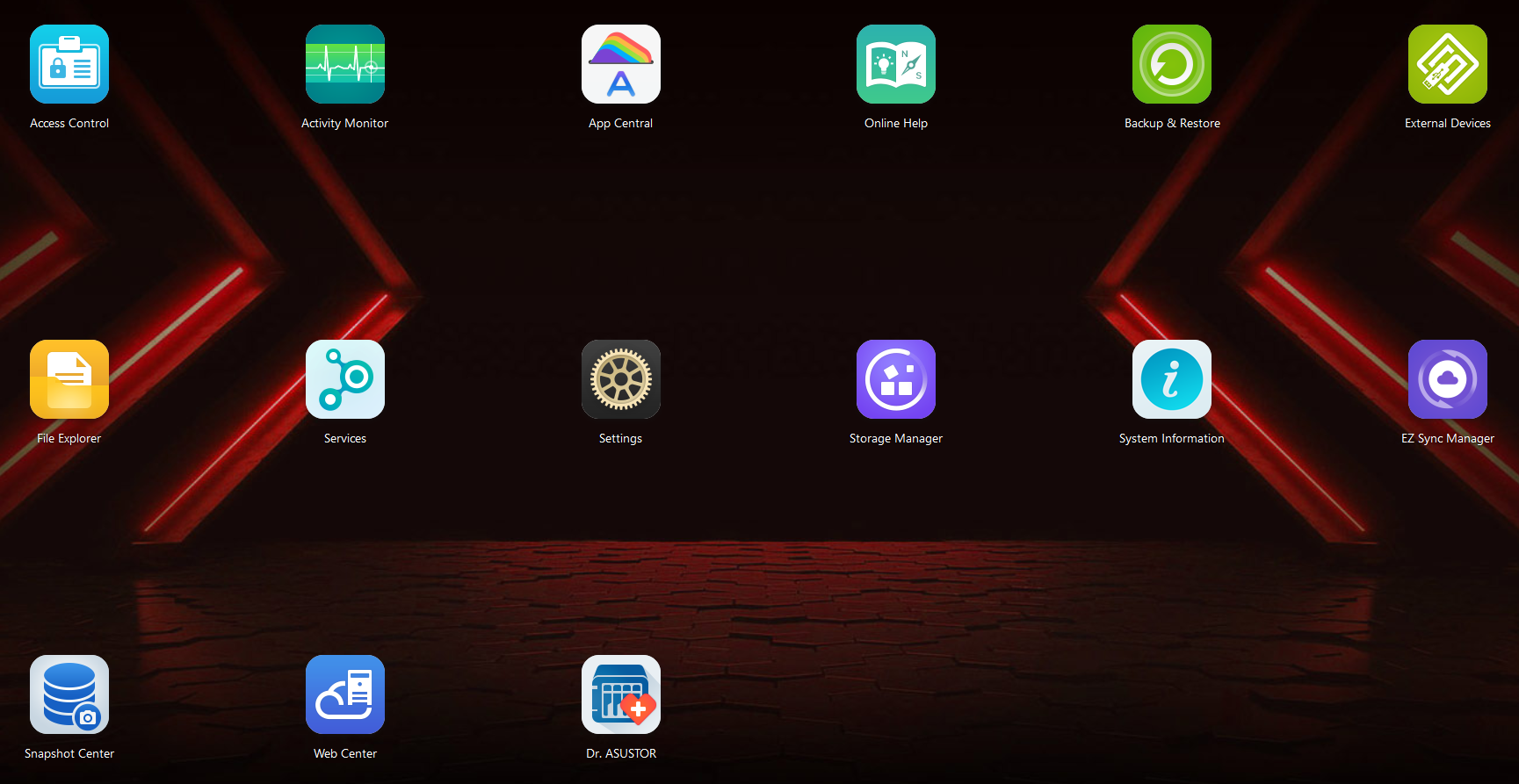

Als je klaar bent met de wizard kom je in het hoofdscherm. Dit ziet er als volgt uit.
Zoals je kunt zien, staan er meerdere standaard apps op. Denk hierbij aan apps als Access Control, Activity Monitor, App Central, Backup & Restore, EZ Sync Manager, Storage Manager, Instellingen, File Explorer, Snapshot Center, Dr. Asustor, etc.

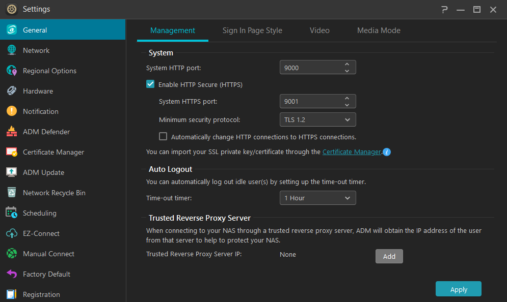

Laten we beginnen met het kijken naar de algemene instellingen en welke kopjes daar zijn.
Zoals je op bovenstaande afbeelding kunt zien, zijn de standaard HTTP en HTTPS poorten veranderd. Asustor vereist dat deze poorten aangepast worden om zo de NAS meer te beschermen. Het is goed dat Asustor doet vereist, maar het is ook een schijnveiligheid. Er zijn genoeg manieren om alsnog in de NAS te komen. Ook kun je in dit menu de bureaublad achtergrond veranderen.

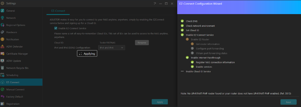

EZ-connect
Wat ikzelf als eerste ingesteld heb is EZ-connect. Dit is de manier om op afstand in te loggen. Normaal gesproken log je in met het lokale IP-adres (bijvoorbeeld 192.168.0.21). Hiervoor moet je wel op de thuis WiFi zitten, want anders kom je er niet op. Door via het tandwieltje op het bureaublad te klikken, kom je in de instellingen. Als je dan naar EZ-connect klikt, dan kun je daar een naam opgeven waardoor je de NAS ook van buitenaf kunt benaderen. In mijn geval koos ik voor de naam Tostie1987NAS. Je hoeft hierna enkel nog de gebruikersnaam en het wachtwoord in te vullen en je komt van buitenaf op de NAS.
De NAS regelt zelf de benodigde instellingen. Je hoeft als gebruiker geen ingewikkelde instellingen in de router te doen.
De EZ-connect cloud ID invullen, doe je voor alle verschillende apps. Als je thuis bent en je logt in via je EZ-connect cloud ID, dan zal het een stuk sneller gaan doordat je gebruikmaakt van de eigen WiFi. In het vorige hoofdstuk staan twee afbeeldingen hoe de interface eruitziet in de AiData app en de AiMaster app. Zoals je bovenaan die afbeelding kunt zien, geeft de app duidelijk aan dat het wat trager kan zijn doordat je van 'buitenaf' inlogt.
Ook kun je op computer inloggen op de NAS via het Windows programma EZ-connect. Download het programma, vul de gegevens in en kom op deze manier buitenshuis op de NAS op bijvoorbeeld een laptop. Ook hier valt op dat het instellen gemakkelijk gaat en het gewoon werkt zoals het zou moeten.

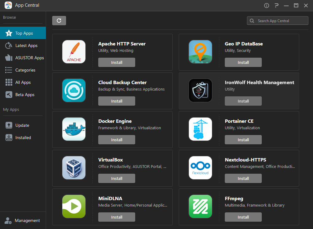

Apps van App Central
Er zijn veel apps te downloaden via het App Central. Deze lopen uiteen van apps voor het bewaken van de data (zoals Adguard) tot apps zoals Plex. Hieronder een screenshot van wat je ziet als je App Central opent.
Allereerst zie je de top apps. Welke de top apps zijn, zal gebaseerd zijn op het aantal downloads. Als je op all apps klikt, dan zie je alle apps. Dit zijn er ontzettend veel! Ik heb ze niet precies geteld, maar het zijn er zeker meer dan 250. Alle apps die je mag verwachten die zijn te downloaden. Denk hierbij aan Plex, Docker Engine, AdGuard Home, Disney+, Amazon Prime, Filezilla (Client), Firefox, Handbrake, uTorrent, Download Center, NZBGet, etc. Gek genoeg staat de Netflix app er dan weer niet op (terwijl deze wel weer via de mediaspeler functie te vinden is). Installeren gaat gemakkelijk door op de install knop te klikken. Hierna start er een geautomatiseerd proces en wordt de app op de NAS geïnstalleerd.
Onderaan zie je nog update en installed staan. De apps worden automatisch up-to-date gehouden. Bij installed staat welke apps je geïnstalleerd hebt. Ook staan er schuifjes bij apps. Je kunt een app op deze manier tijdelijk uitzetten. Ook kun je hier gemakkelijk apps verwijderen. Ook dit ziet er weer overzichtelijk uit en werkt gewoon goed.

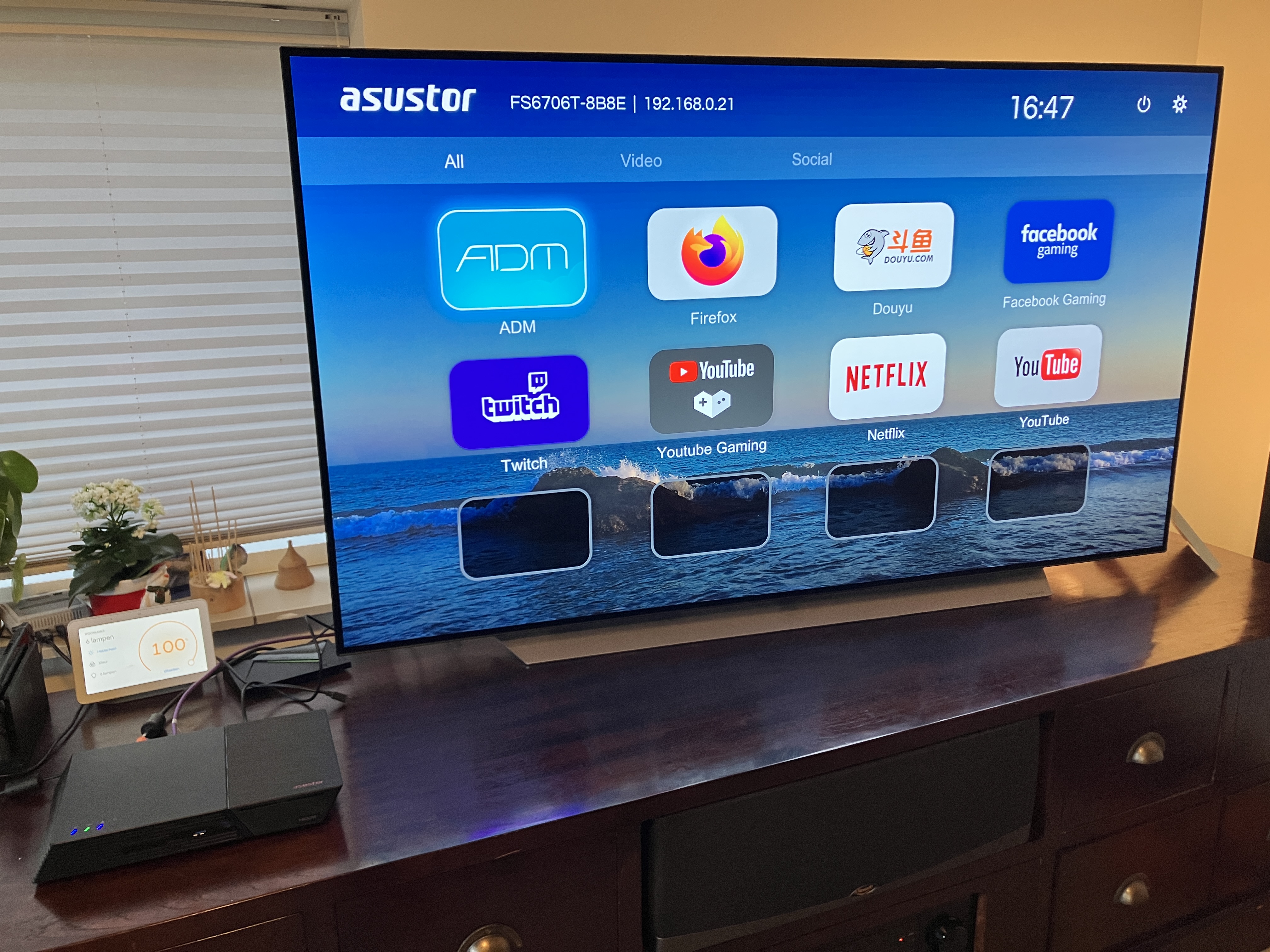

Wat de Asustor FS6706T uniek maakt is het feit dat deze direct als mediaspeler te gebruiken is. Dit komt niet alleen doordat de NAS ontzettend snel is door de SSD's en hardware transcoding, maar ook doordat de NAS een HDMI 2.0B poort en S/PDIF poort heeft. Ik heb de NAS dan ook direct aangesloten op mijn televisie om zo te kunnen testen of het kijken van films net zo goed werkt als via Kodi op mijn Nvidia Shield Android TV.
Het korte antwoord is nee. Je kunt de NAS aansluiten op de tv of monitor via HDMI. In combinatie met de S/PDIF poort krijg je geluid. Het ziet er als volgt uit op de televisie.
Je kunt tegels aanklikken waarna de NAS de webpagina opent. Je opent dus niet de YouTube app, maar je gaat naar de website YouTube. Wat het navigeren van de mediaspeler vervelend maakt, is dat je een muis met toetsenbord moet aansluiten op de NAS. Het menu is niet te navigeren met de afstandsbediening van de telefoon of met een app welke contact maakt met de televisie.
Ik vergelijk de functie van de mediaspeler met die van mijn Nvidia Shield Android Tv. Deze mediaspeler is ervoor gemaakt om een fijne ervaring te bieden voor het consumeren van content. De functie vanuit de FS6706T is een extra toevoeging aan de NAS. De ervaring die ik heb met de Shield weegt niet op tegen de ervaring met de FS6706T. Tijdens het televisie/films kijken pak ik niet even een muis met toetsenbord erbij. Daarnaast vind ik dat het menu beter en intuïtiever moet. Het navigeren voelt nog wat onduidelijk en het menu moet overzichtelijker wil ik de FS6706T echt gaan gebruiken ter vervanging van mijn Nvidia Shield.

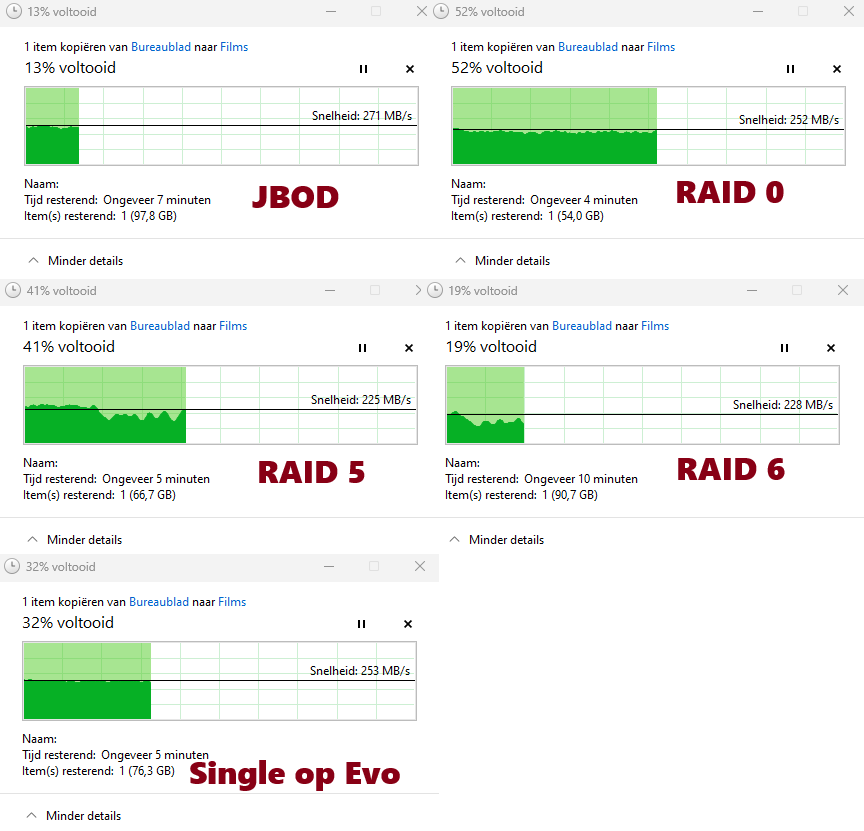

De leessnelheden waren grofweg gelijk aan de schrijfsnelheden. Ik heb om die reden een verzamelafbeelding gemaakt van de gemiddelde schrijfsnelheden in de verschillende RAID types.
In dit hoofdstuk test ik onder andere de lees-en schrijfsnelheid van de NAS alsmede hoeveel stroom deze verbruikt in verschillende scenario's. Ik kies er bewust voor om praktijk tests te doen daar ik synthetische tests als CrystalDiskMark weinig vind zeggen over hoe een apparaat daadwerkelijk presteert. Ik heb meerdere lees-en schrijftests gedaan in verschillende RAID types. Hieronder de resultaten.
Prestaties
Met de prestaties bedoel ik de schrijf- en leessnelheid van de NAS. Deze heb ik getest in verschillende scenario's. Ik test lees- en schrijfacties in JBOD, RAID 0, RAID 5, RAID 6 en Single (enkel op de Samsung Evo 970 Plus). De NAS zit aangesloten op de 10 GbE poort van mijn router. Ik gebruik enkel Cat6A kabels of hoger in huis. Ook mijn computer heeft twee 10 GbE ethernetpoorten en zit aangesloten op de 10 GbE poort van mijn router. De enige bottleneck is dus de 2.5 GbE snelheid van de NAS zelf. Hieronder de verschillende resultaten.
Zoals op bovenstaande afbeelding is te zien, gaat de schrijfsnelheid niet hoger dan zo'n 275 MB/s. De logische verklaring hiervoor is de 2.5 GbE ethernetpoort. Waar de schijven zelf meerdere duizenden MB/s weg zouden kunnen schrijven worden deze helaas gelimiteerd door de 2.5 GbE ethernetpoort. Je zou de overdrachtssnelheden nog kunnen testen met Link Aggregation aan. De snelheid zal grofweg verdubbelen. Dit is ook meteen het grootste minpunt van de FS6706T en ik begrijp niet goed waarom er gekozen is voor (twee) 2.5 GbE poort(en). Zijn grote broer, de FS6712X, heeft naast plek voor twaalf SSD's ook nog 10 GbE ethernet en kan hierdoor tot wel vier keer zo snel schrijven. Uiteraard betaal je ook zo'n €300 meer voor de FS6712X, maar het voelt wel als een gemiste kans. Waar de FS6706T de potentie heeft om direct op de NAS te kunnen editen en renderen, zie ik mijzelf dit niet snel doen.

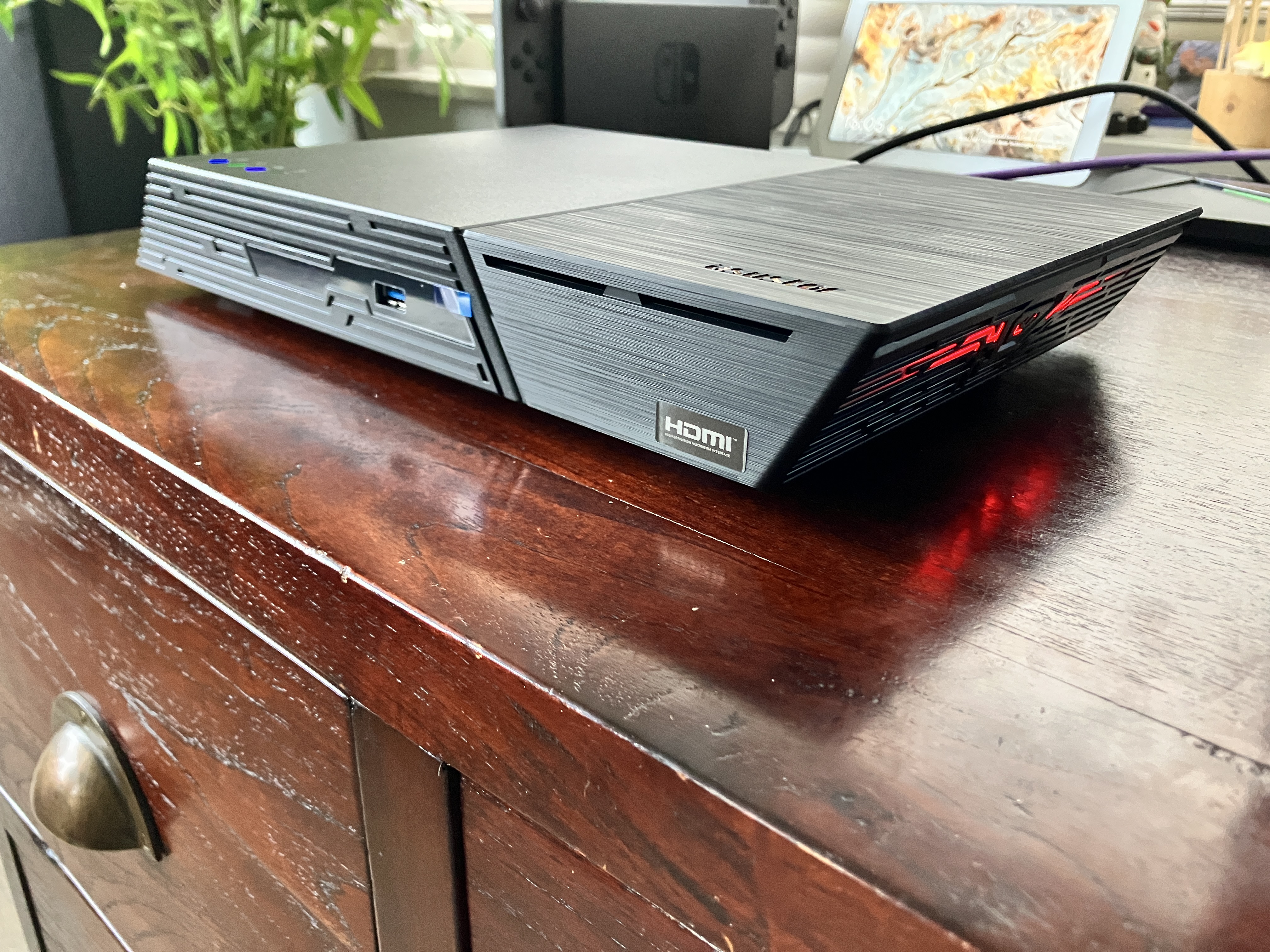

Hieronder nog een afbeelding van de FS6706T terwijl deze als mediaspeler fungeert. De LED lampjes maken de NAS wat mij betreft erg tof. Alle LED's zijn (eventueel afzonderlijk van elkaar) uit te schakelen in het menu.
