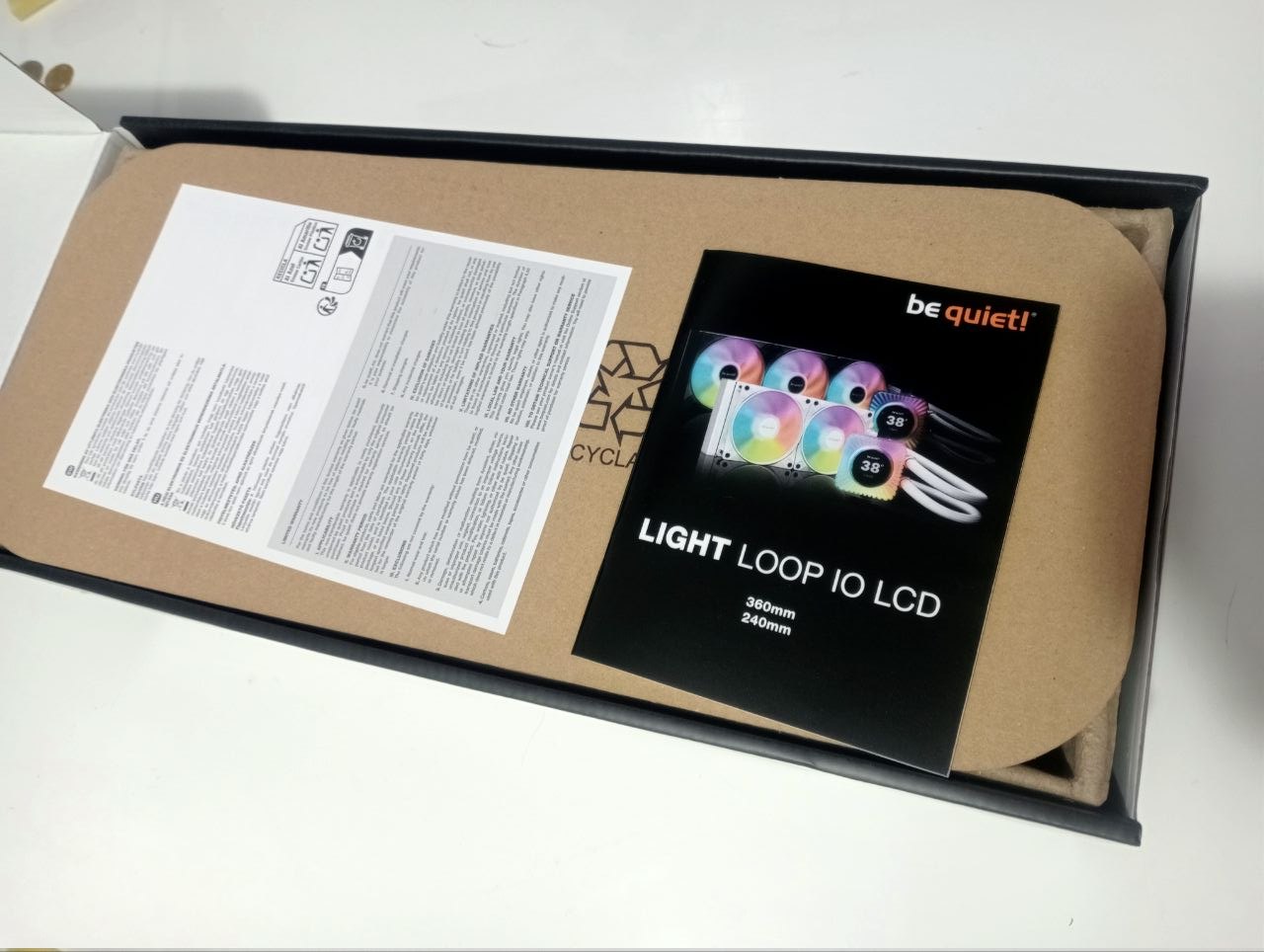

Na het openen van de doos komen we eerst een garantie papiertje tegen, en de handleiding van de AIO koeler. De handleiding omschrijft in het kort de installatie op zowel Intel als AMD platformen
Voor Intel gaat het om sockets 1851 / 1700 /1200 / 1151 / 1150 en 1155
Bij AMD gaat het om socket AM4 en AM5

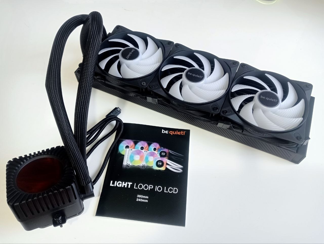

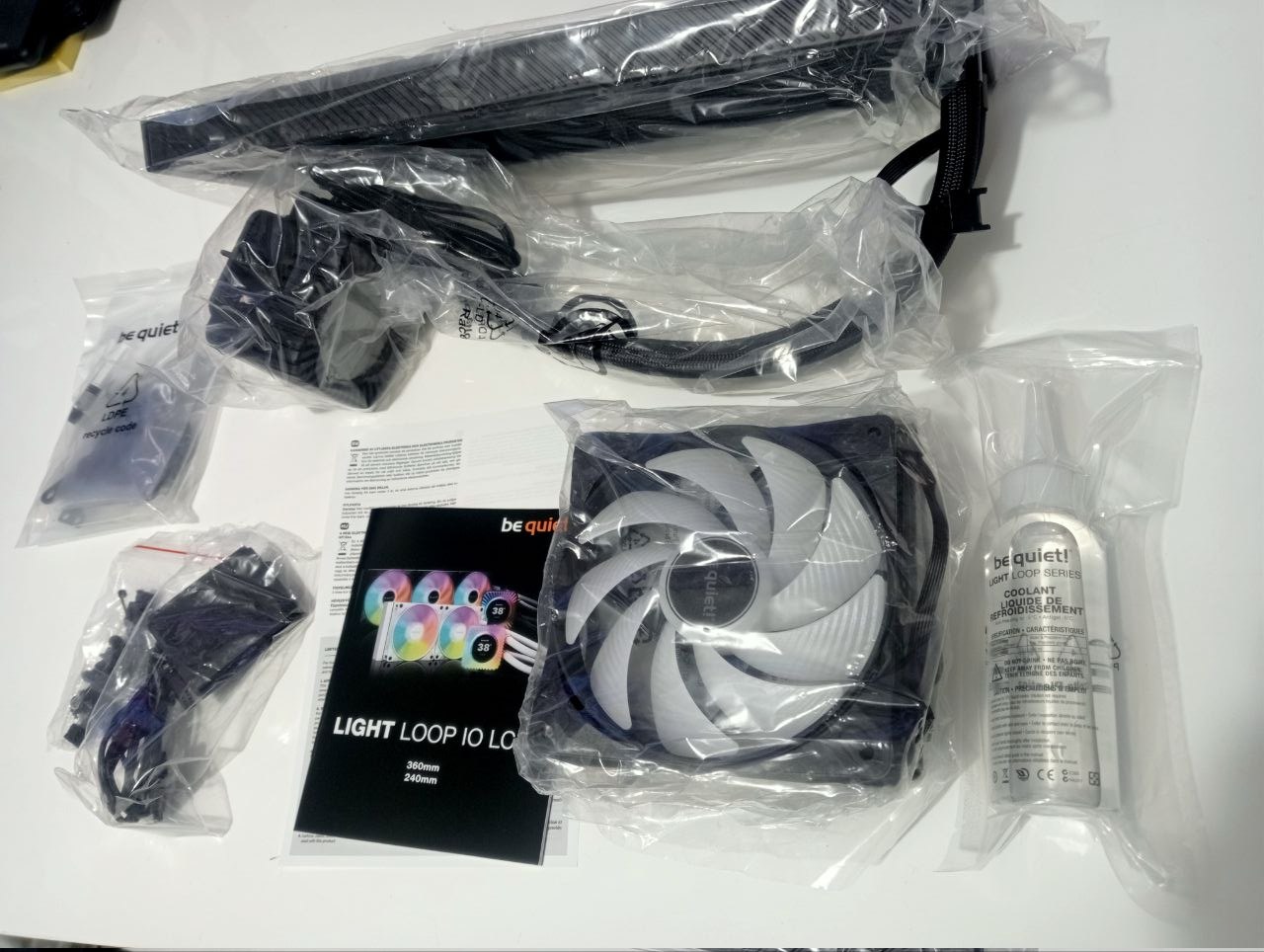

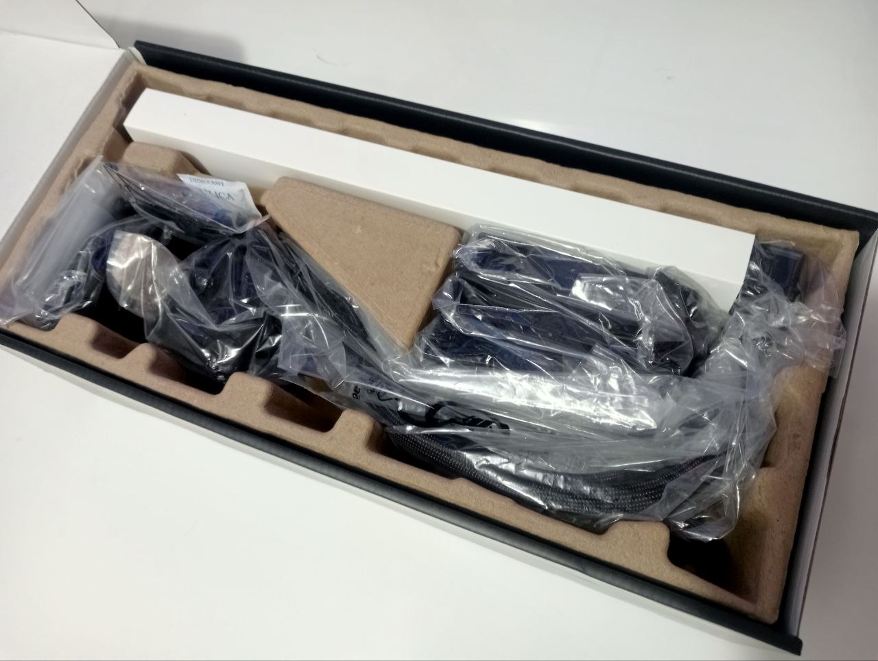

Duiken we dieper in de doos, dan komen we de AIO koeler tegen, met alle bevestigingsmaterialen en benodigdheden. Op de zakjes met installatie materialen staat duidelijk aangegeven voor welke sockets ze nodig zijn.

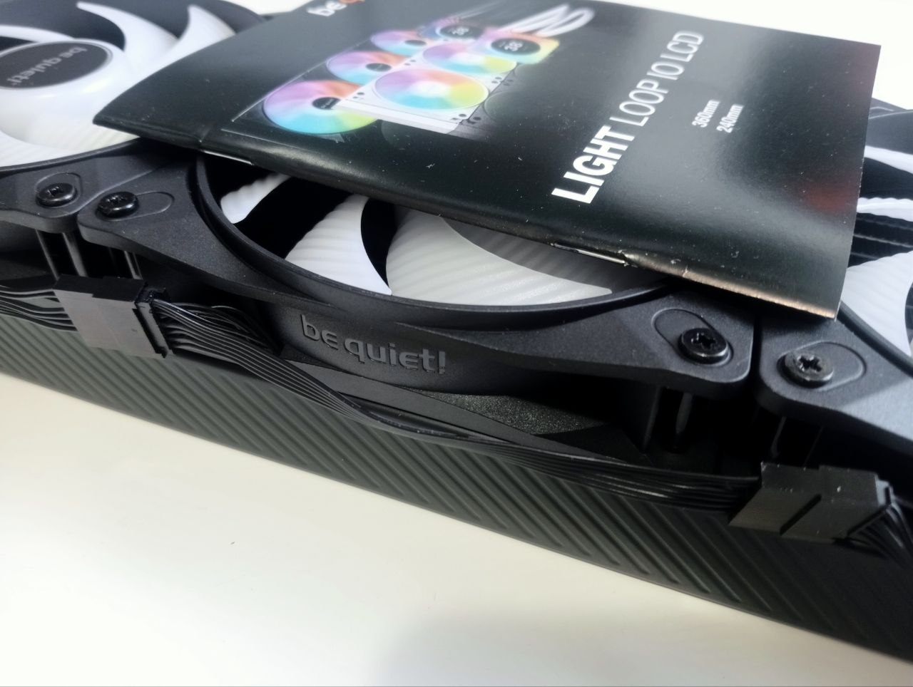

Installatie van de fans op de radiator is heel eenvoudig. Je moet voor jezelf bepalen aan welke kant je de aansluitingen wilt hebben. Voor de mooiste afwerking wil je de kabels uit het zicht. In mijn specifieke geval komen de flatcables en de connectoren wel heel dicht bij de bovenste fan die in de zijkant gemonteerd zit. Dit is een probleempje van deze kast. De aansluiting van de kabels gaat via de flatcable die via de tubes naar buiten komt vanuit het pompblok.

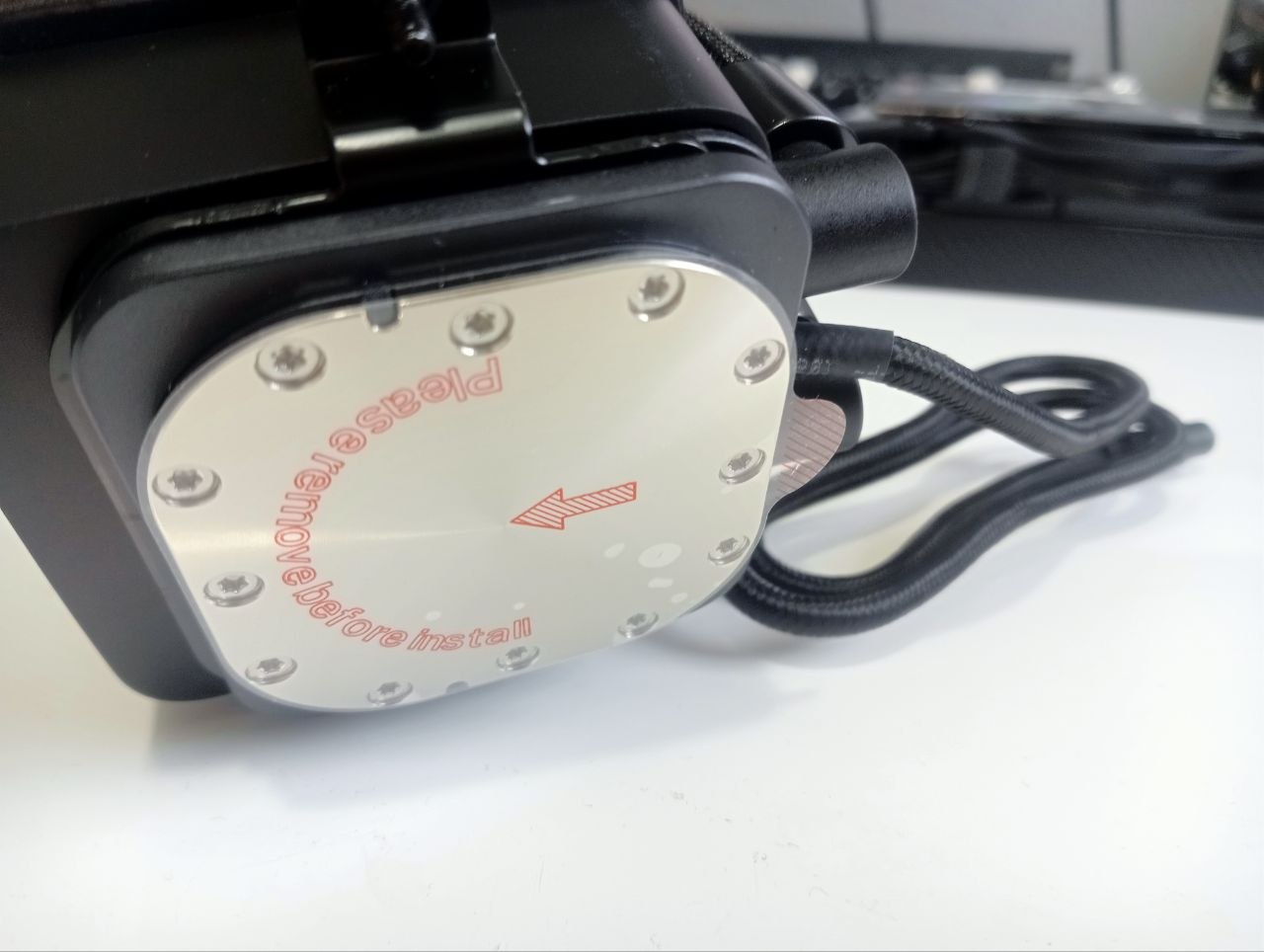

Voor installatie van het pompblok op de CPU dien je de folie van het pompblok te halen. Be quiet levert een koelpasta mee. Deze dien je wel zelf aan te brengen. Ik vind het zelf altijd wel fijn als het al voorgeïnstalleerd is. Nu moet ik zelf gaan knoeien met een pasta op de CPU. Maar ik snap dat er ook mensen zijn die voorkeur hebben aan een ander merk koelpasta, en dan is moeten verwijderen van de voorgeïnstalleerde pasta weer een “waste of money”.

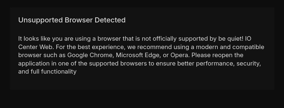

Toegang hiertoe werkt in de meeste browsers, met Firefox als uitzondering. Deze geeft een foutmelding als je naar de URL gaat:
In mijn geval heb ik dan eerst gekozen voor Opera browser. Daar zou het moeten werken. Als ik naar de website ging, en wilde connecten vond hij hem wel, maar een echte connectie bleef uit. Daarna heb ik Chrome geïnstalleerd, maar dit gaf hetzelfde resultaat.

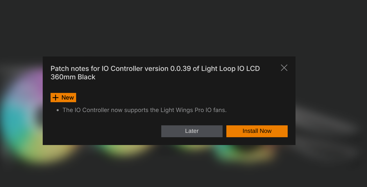

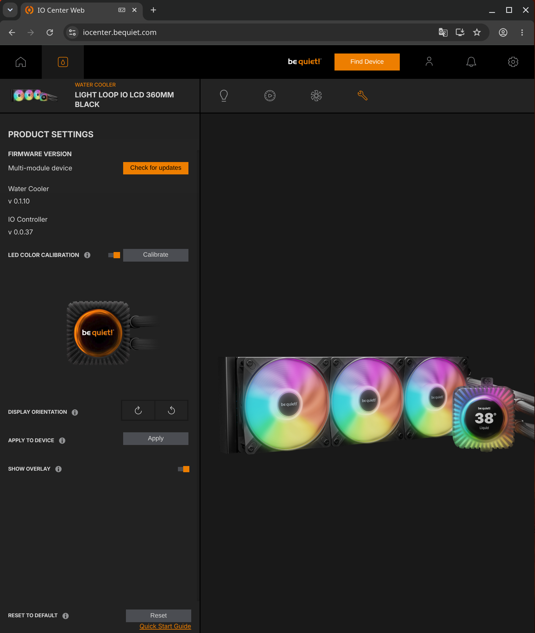

Ik kreeg een melding dat er een firmware update was, dus heb ik deze meteen maar geïnstalleerd op de AIO. Na installatie hiervan, even een systeem reset nodig. Vervolgens nog geen verbinding te halen via de webapplicatie via de Opera browser. Maar Chrome werkt nu wel met de webapplicatie!

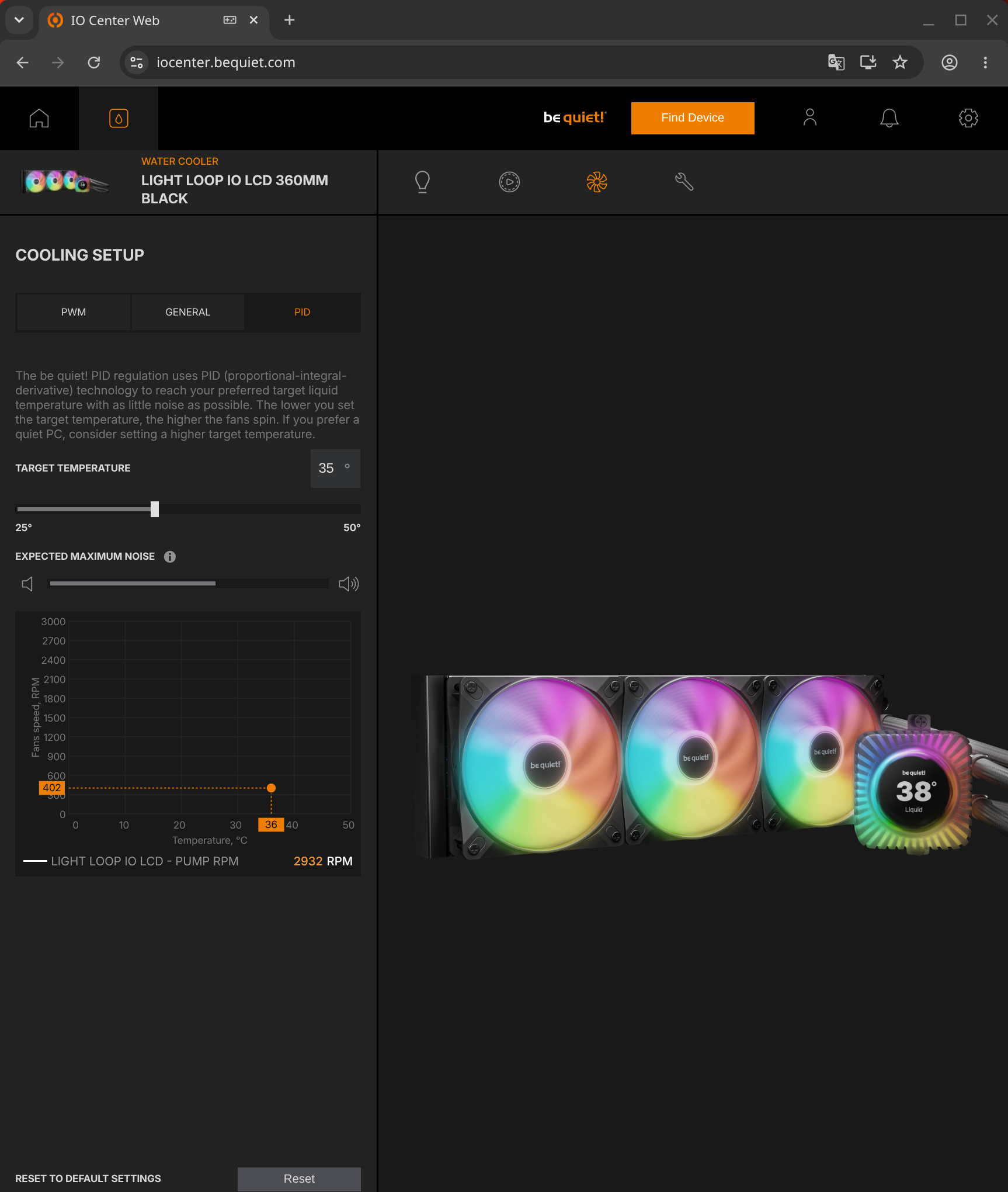

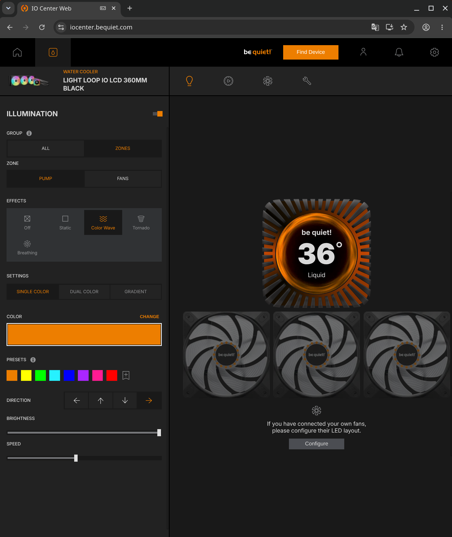

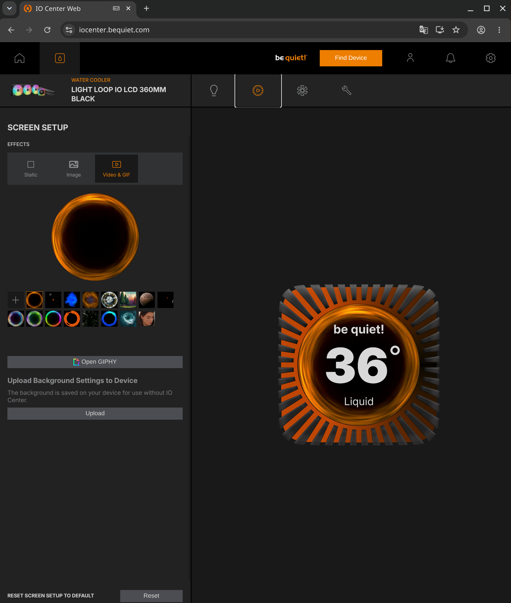

Eenmaal naar bovengenoemde URL gegaan, kom ik bij de instellingen die ik kan maken voor de Light Loop IO LCD.
En eerlijk: om maar met de deur in huis te vallen, bladerend door de opties blijven de mogelijkheden heel beperkt via de webapp.

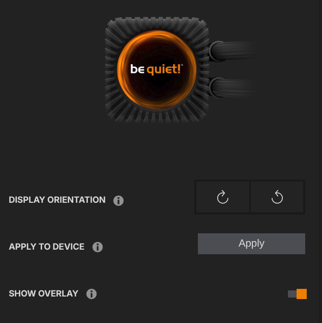

De functies blijven beperkt tot verlichting en patronen, effecten. Je kan een ander achtergrondje instellen voor de LCD, faninstellingen aanpassen mbt de koeling, en je kan de firmware aanpassen.
Maar hier komt de aap (weer) uit de mouw: De desktop versie van de software kan veel meer instellingen tonen op het LCD
Instellingen als fansnelheden, CPU voltage, CPU speed, GPU fan speed en noem maar op.
En hier schiet het bij Linux weer te kort. Een desktop app is er niet voor Linux, en de Light Loop haalt geen enkele sensor informatie van Moederbord of GPU binnen.
Ik kan er een heel lang verhaal over typen maar het komt op dit neer:
Ik kan alleen de verlichting veranderen, en kan daarbij de pomp en fans onderscheiden. Ik kan de LCD alleen een ander plaatje (of bewegend gif plaatje) geven. De enige informatie die ik krijg op het scherm is de liquid termperatuur van de koelvloeistofg in de AIO. Dus ook GEEN huidige CPU temperatuur. Wat mij betreft een behoorlijke tegenvaller als er gevraagd wordt naar Linux testers voor deze review. Er wordt welgeteld maar 1 stukje info gedeeld op het scherm, de rest is niet uit te lezen. Volgens mij zouden pompsnelheid, en het toerental van de fans ook prima weergegeven kunnen worden, aangezien aansturing van de fans via de fanhub verloopt.
(klik op de plaatjes voor vergroting)
Positief is wel, dat je een temperatuur kan instellen die je wilt bereiken voor de koelvloeistof.
En daar houdt het stukje software helaas dan voor mij ook wel op. Uitwijden naar Windows heeft voor mij geen zin, en daar heeft Technologyinsider zelf ook al over geschreven.

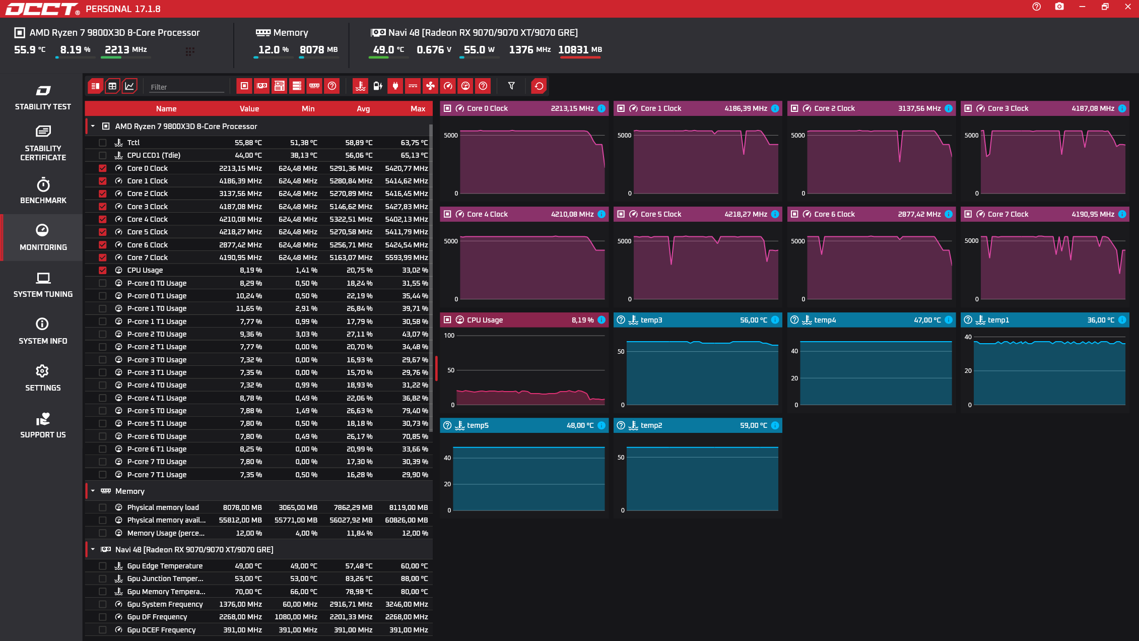

Starttemperatuur bij aanzetten van de PC is 26 graden. Idle voor langere tijd draait het systeem op een koelvloeistoftemperatuur van 35 graden. Naarmate de CPU belast wordt, gaat de temperatuur omhoog en verwamt de koelvloeistof, waarna de koelers langzaam wat harder gaan draaien om de temperatuur weer naar 35 graden te laten zakken. Hij begint niet ineens volgas te blazen als er een paar graden bij komt op de koelvloeistof. Pas bij hogere temperaturen, bijvoorbeeld bij gamen liep de temperatuur naar de 48 graden. Dan heeft hij wat meer werk, en zullen de fans wat harder draaien. Dit geluid ervaar ik zelf niet als storend. Ik game zowel met speakers, als met headset.

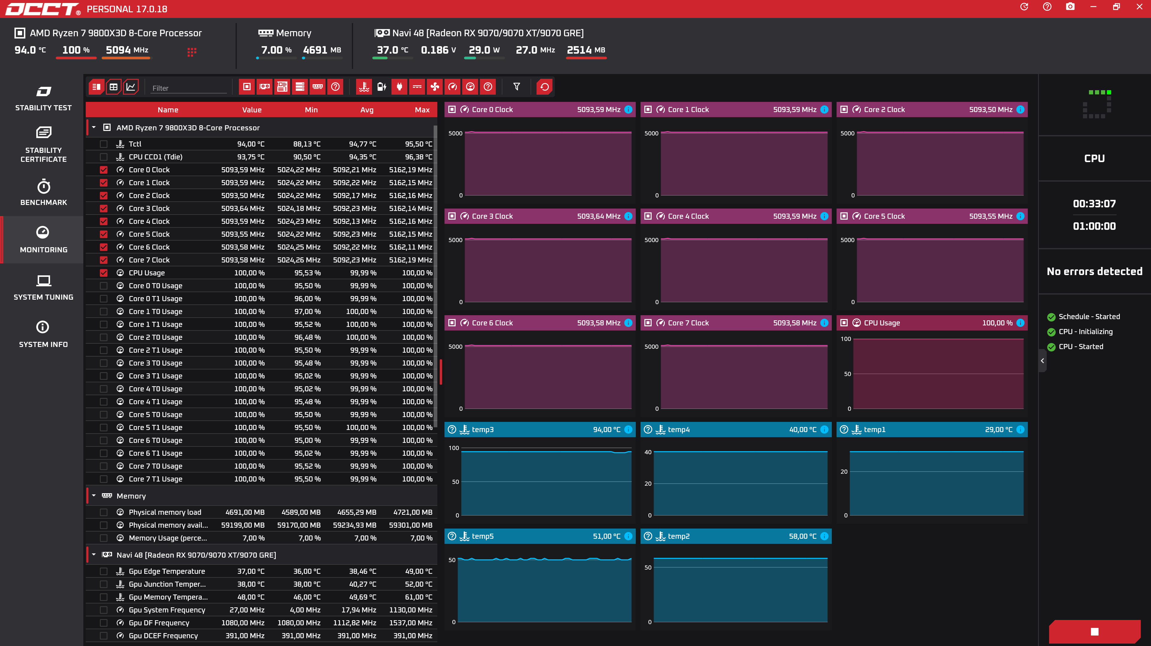

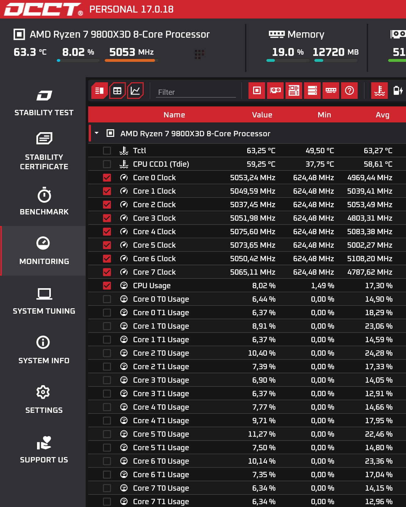

Ik heb enkele stability benchmark test gedraaid met OCCT. Standaard settings, volle belasting op alle cores. Op de CPU had ik al een undervolt toegepast van -30mv
De screenshots van de resultaten van de Scythe Mugen 6 ben ik helaas kwijt. Mocht ik ze nog terug vinden, dan zal ik ze toevoegen. Wel weet ik dat de resultaten iets minder goed waren met de Mugen, al schelen ze niet veel van elkaar. Wel zorgt het ervoor dat tijdens de stability test de cores door het bereiken van de maximale temp van 95 graden, iets gaan terug klokken. Dit ging dan terug naar 4.9x GHz en liep weer op naar 5GHz.
Die van de Light Loop zien er goed uit, en blijven stabiel richting de 5.1Ghz op alle cores draaien gedurende een halfuur. De temperatuur liep niet meer op, dus heb ik hem voortijdig afgebroken. Tijdens de test liep de temperatuur van het koelwater niet verder meer op na 46 graden bereikt te hebben. Daarbij is het geluid van de fans niet storend. De temperatuur kan ik nog naar beneden halen, als ik de fancurve aanpas in IO center Web. De normale werktemperatuur als ik de PC laat idlen voor langere tijd is 34/35 graden voor het koelwater.
Daarmee doet de be quiet! Light Loop IO LCD doet het iets beter, al scheelt het niet veel. De maximaal gemeten temperatuur is 93graden aan de CPU bij de OCCT stability test.
De Light Loop met een volledige belasting op alle cores.
Conclusie en Doom tests volgen nog!
