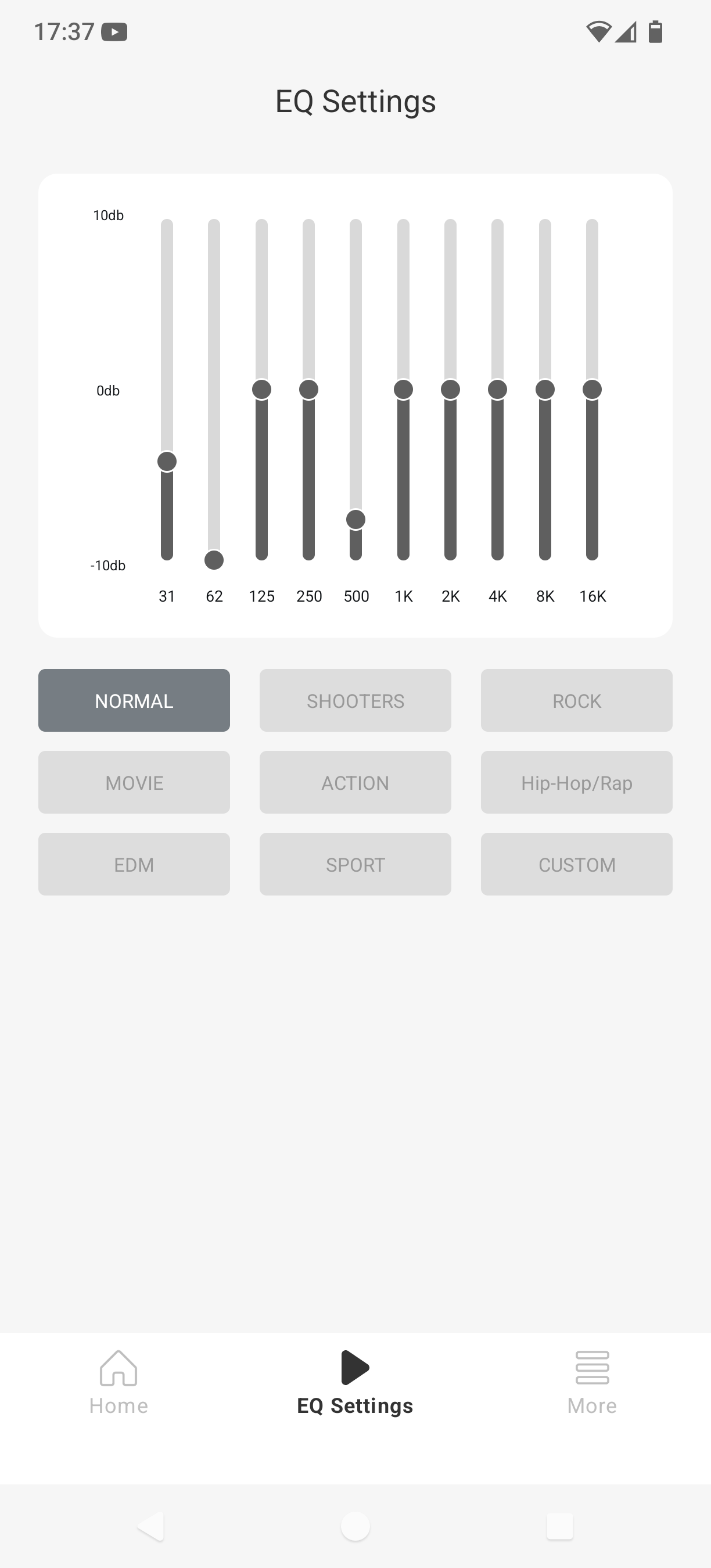

De rare standaard EQ-instelling.

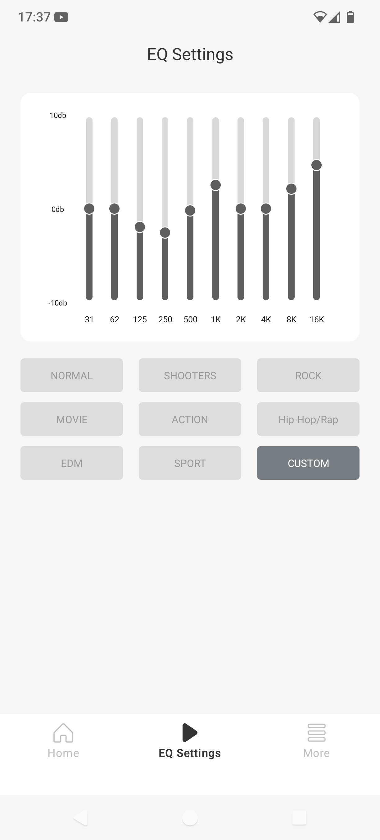

Het doorlopen van de 9 presets laat de effectiviteit van de 10-bands grafische EQ zien, maar de presets klinken geen van allen goed. De beste preset was “custom”, waar alles op 0 staat. Na het toevoegen van wat “fris hoog” (8-10Khz), wat duidelijkheid (1KHz) en een dip in de lage mids (125-250Hz) is de balans weer voor een groot gedeelte hersteld. Op zich wel raar dat er geen enkele preset is die hier op lijkt.
Correcties om het geluid natuurlijker te krijgen.

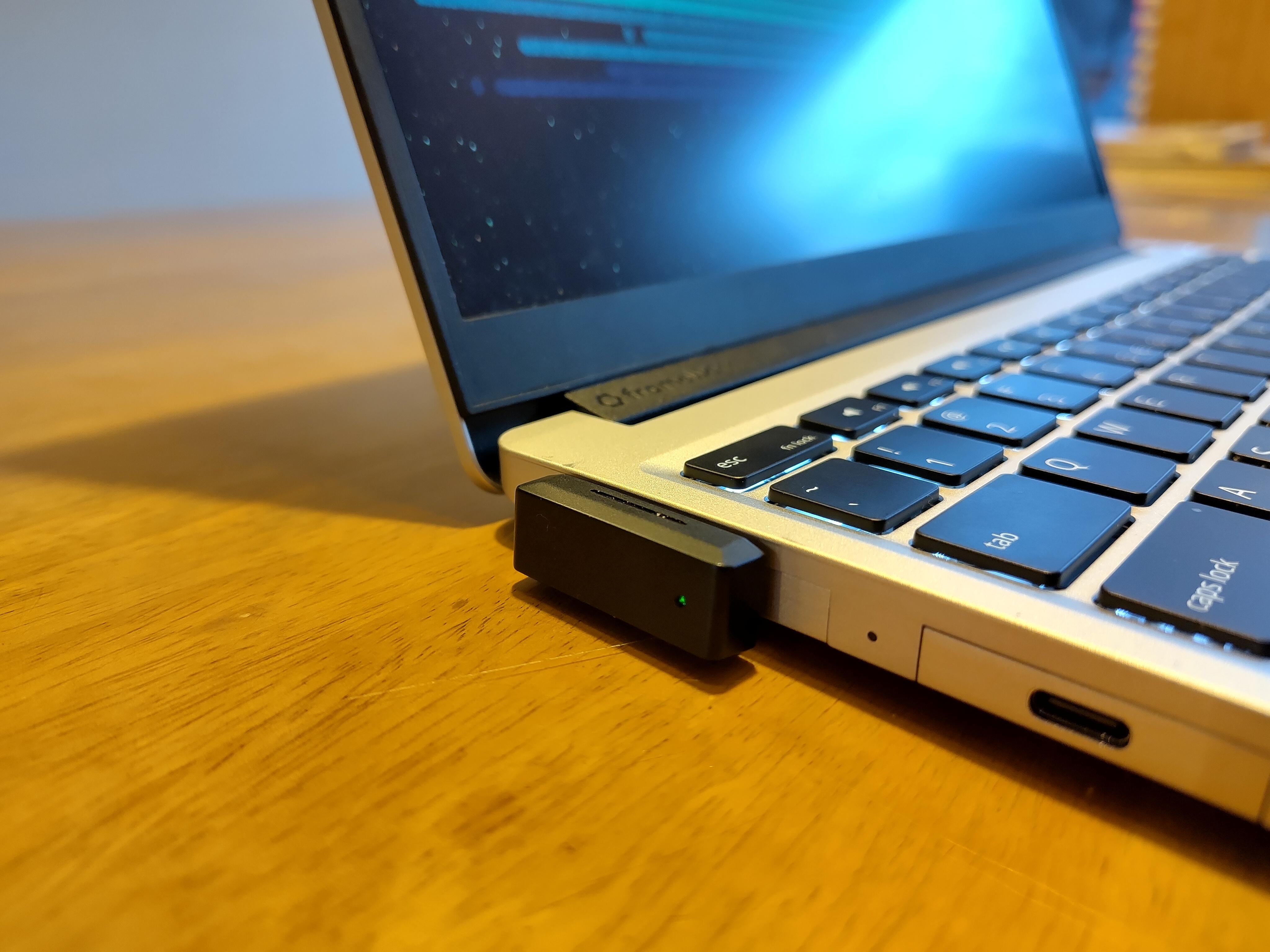

De dongle is gebaseerd op USB-C met een ingebouwde adapter om hem ook op USB-A aan te kunnen sluiten. De USB-C dongle oogt lekker klein maar als ik hem op mijn Framework 13-laptop aansluit dan is hij net iets te breed en rust de laptop dus op de dongle.
De laptop rust op de dongle.

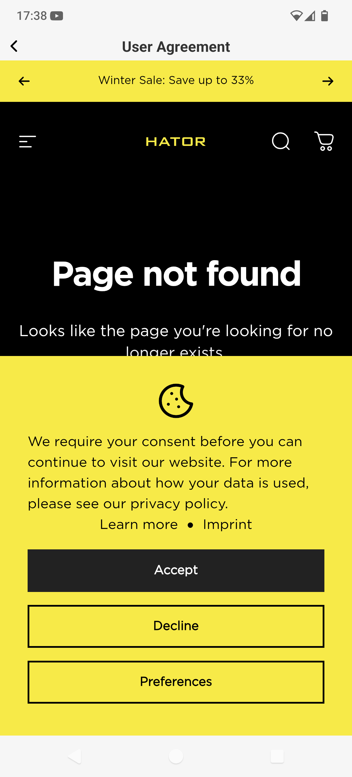

De app is vrij simpel, maar er zitten wel wat slordigheden in. Zo wisselt de EQ-preset wel als je op de koptelefoon 3x op de power-knop drukt om te wisselen tussen de “gaming”- en “music”-profielen, maar de grafische EQ wordt niet bijgewerkt. De link naar de “User agreement” leidt naar een 404-pagina en de schakeloptie “Pop-up” wordt nergens uitgelegd.

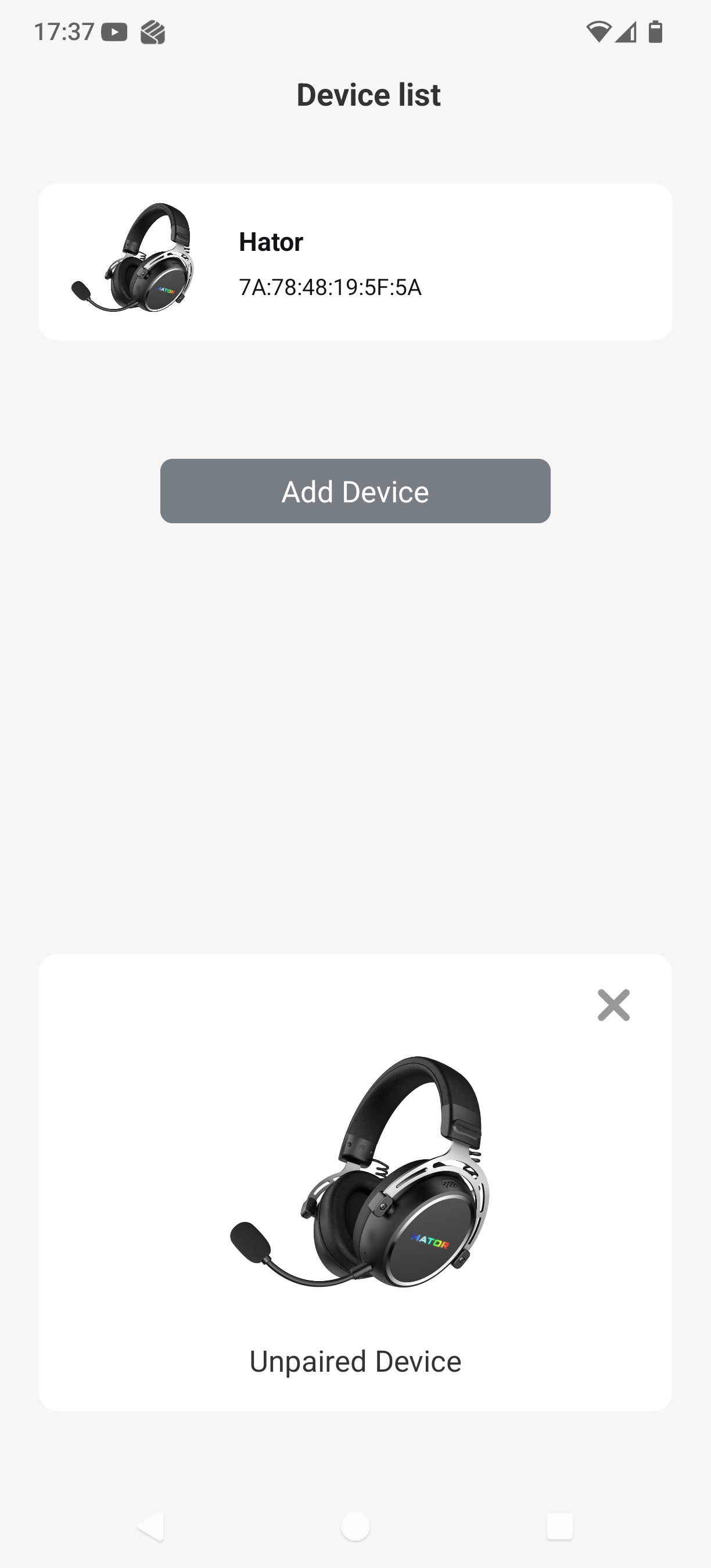

Bij het starten van de app ziet hij de eerder gekoppelde headset ook niet altijd en moet je de app sluiten en weer opnieuw openen om de headset te kunnen kiezen.
Zowel paired, als unpaired?

Het afspelen van muziek viel alleen wel flink tegen. Geen laag, en een heel vervelend en “boxy” mid-laag. In de HATOR SyncHub-app bleek de oorzaak daarvoor snel gevonden: in de standaard EQ-instelling worden de lage frequenties (31Hz en 62Hz) flink geknepen: tot wel -10dB! De -8dB op 500Hz maakt dat de 125 en 250Hz-frequenties flink opvallen. Bij het spelen van spellen zijn dat frequenties die je misschien niet nodig hebt, maar voor het luisteren van muziek is dat echt een groot gemis.De rare standaard EQ-instelling.

Je kunt de headset op alle manieren aansluiten, behalve analoog: direct via USB, via de dongle en via Bluetooth.De dongle is gebaseerd op USB-C met een ingebouwde adapter om hem ook op USB-A aan te kunnen sluiten. De USB-C dongle oogt lekker klein maar als ik hem op mijn Framework 13-laptop aansluit dan is hij net iets te breed en rust de laptop dus op de dongle.
