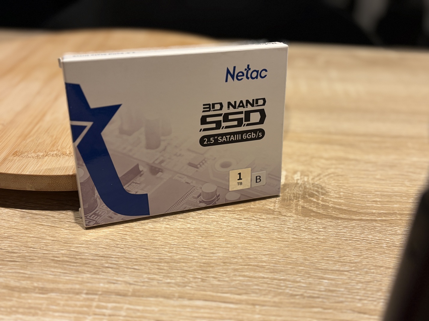

Deze review gaat dus over de Netac N530S
Dit is een 2.5" SATA 3 SSD van 1Tb
Tegenwoordig is het niet simpel om een betaalbare 1Tb SSD te vinden. Ik ga altijd op zoek voor de goedkoopste exemplaren als ik ze nodig heb voor “ruwe” opslag, van bijvoorbeeld Camera’s of om te gebruiken in systeempjes die geen belangrijke data moeten opslaan, in dit geval was ik op zoek naar SSD tjes via SATA welke ik kan gebruiken in een Raid 5 en voor mij dus goedkoop, snel (sneller dan een 2.5” HDD) en vervangbaar moesten zijn. Mooi meegenomen is dan dat ze stil zijn en weinig verbruiken. Ik kwam bij Netac uit omdat die qua prijs goed zaten en ik kende het merk van een eerdere externe SSD test waar ik tevreden over was. Deze kostte € 59,90 toen ik hem bestelde op 22 december 2025 bij Amazon (België)
Verpakking:

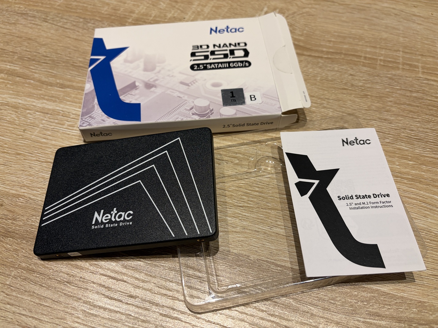

De SSD zit verpakt in een klein kartonnen doosje zoals ze allemaal wel verpakt zijn, In het doosje zit de SSD in een plastieken houder, niet erg milieuvriendelijk ten opzichte van papier of karton waar sommige andere merken voor kiezen, maar dan zit er meestal nog een zakje rond de SSD zelf. Er zit een papieren “handleiding” bij welke vrij universeel is voor zowel SATA als NVMe SSD’s. Er staan ook de nodige veiligheidsvoorschriften bij vermeld.

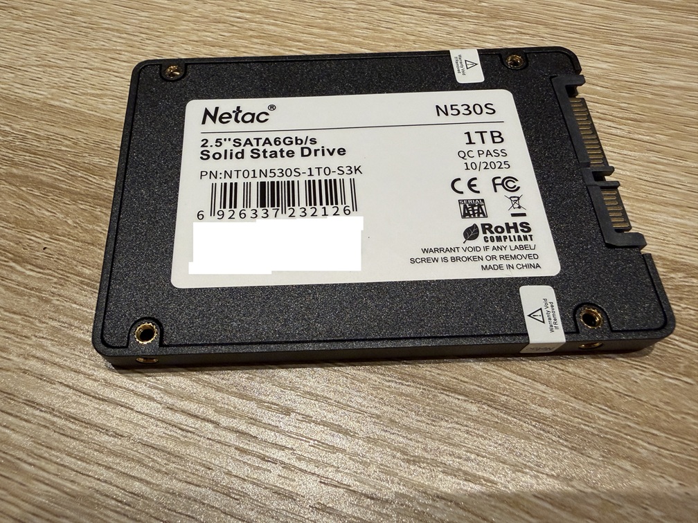

De SSD heeft een volledig plastieken behuizing, enkel de inserts voor de schroefjes zijn van messing en uiteraard de aansluitingen van de SSD. Vermits er garantiestickers op de SSD zitten wilde ik deze niet openmaken, bij de Crucials kan je dit wel en daar zit dan een klein printje aan de connectoren vast die zo’n 2 a 3 cm diep is, de rest van de behuizing is leeg, bij de Crucials kon ik ook een koelingpad op een van de chips vinden (de controller) zodat die een beetje gekoeld werd door de metalen behuizing. Bij de Netac (en de Silicon Power) is dit zeker niet het geval.

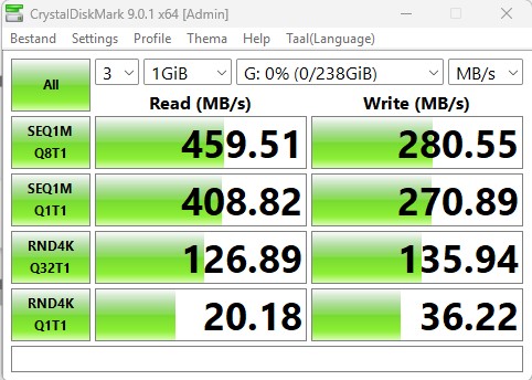

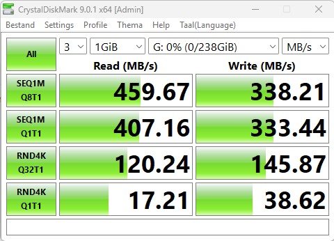

De test werd altijd gedaan met een lege nieuw geformatteerde SSD aangesloten op mijn computer via een USB3.0 poort.(uitgezonderd de WD uiteraard omdat dit mijn systeemschijf is) Ik startte elke keer CrystalDiskMark 9.0.1 x64 opnieuw op als ik een nieuwe SSD aansloot.

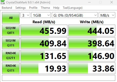

Netac N530S 1Tb

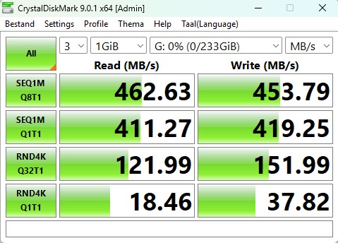

Crucial MX200 250Gb

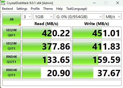

Crucial MX500 1Tb

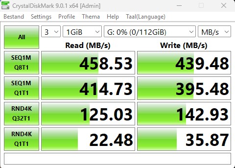

Crucial BX500 120Gb

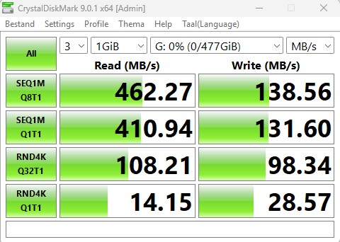

Silicon Pwer A55 512Gb

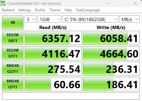

WD 850x 2Tb

De resultaten: (ik neem telkens de sequential Read/write van 1MB)
| Read (MB/s) | Write (MB/s | |
| Netac N530s 1Tb | 455,99 | 444,05 |
| Silicon Power A55 512Gb | 462,27 | 138,56 |
| Silicon Power A55 256Gb | 459,51 | 280,55 |
| Crucial MX100 256Gb | 459,67 | 338,21 |
| Crucial MX200 250Gb | 462,63 | 453,79 |
| Crucial MX500 1Tb | 420,22 | 451,01 |
| Crucial BX500 120Gb | 458,53 | 439,48 |
| WD 850x 2Tb | 6357,12 | 6058,41 |
Zoals je kan zien zijn er grote verschillen zichtbaar, waar sommige low budget SSD’s door de mand vallen als het op schrijfopdrachten aankomt (de oude MX100 heeft hier ook wat last van) valt het ook op dat de rest van het veld wel redelijk consistent is. De Netac houdt ook heel goed stand en valt niet door de mand zoals de Silicon Power ssd’s.
