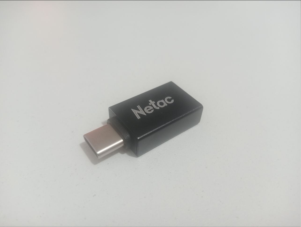

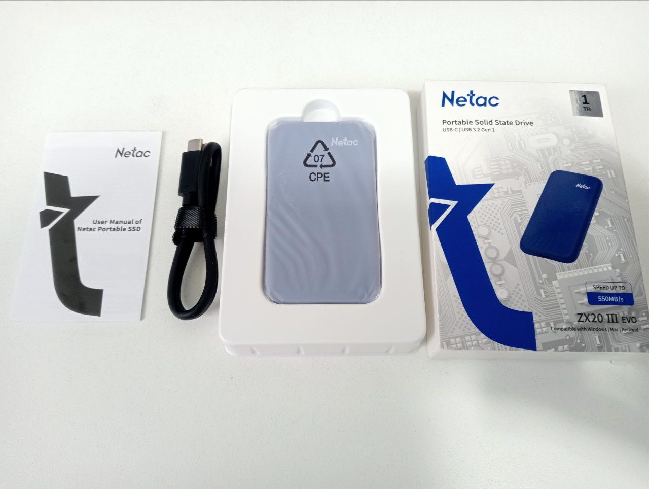

In de doos van de SSD treffen we de SSD aan, en een korte kabel (USB-A naaar USB-C), een handleiding, en een converter van USB A naar USB-C. Op de eerste foto zie je die niet, deze zag ik pas later toen ik het doosje wilde opruimen. Deze kan handig zijn voor gebruik met de telefoon, of wanneer je USB-C naar USB-C nodig hebt. Ik zou zelf liever een USB-C naar USB-C kabel willen. Die converters ben ik altijd vrij snel kwijt.
De handleiding beschrijft nog eens in het kort de specificaties en het gebruik van de SSD. Het blijft noodzakelijk om via het OS eerst de SSD softwarematig los te koppelen van de PC via hardware veilig verwijderen. Doe je dit niet, dan loop je kans op onherstelbare schade of gegevensverlies!
Binnen de verpakking tref ik ook PS plastic (Polysterene) en andere plastic folietjes & foam aan. Naar mijn mening is dat overbodig, en zijn er milieuvriendelijkere oplossingen.

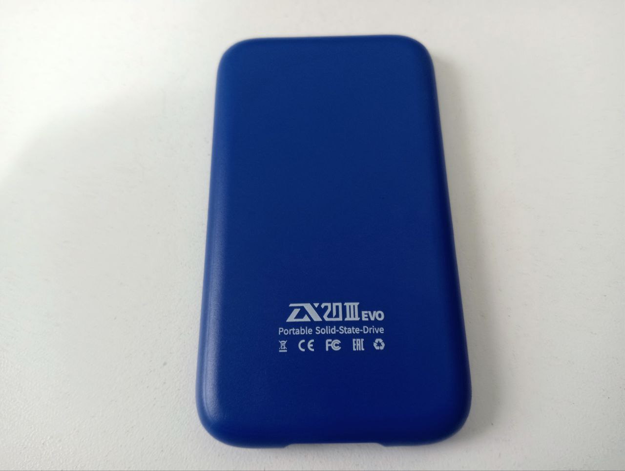

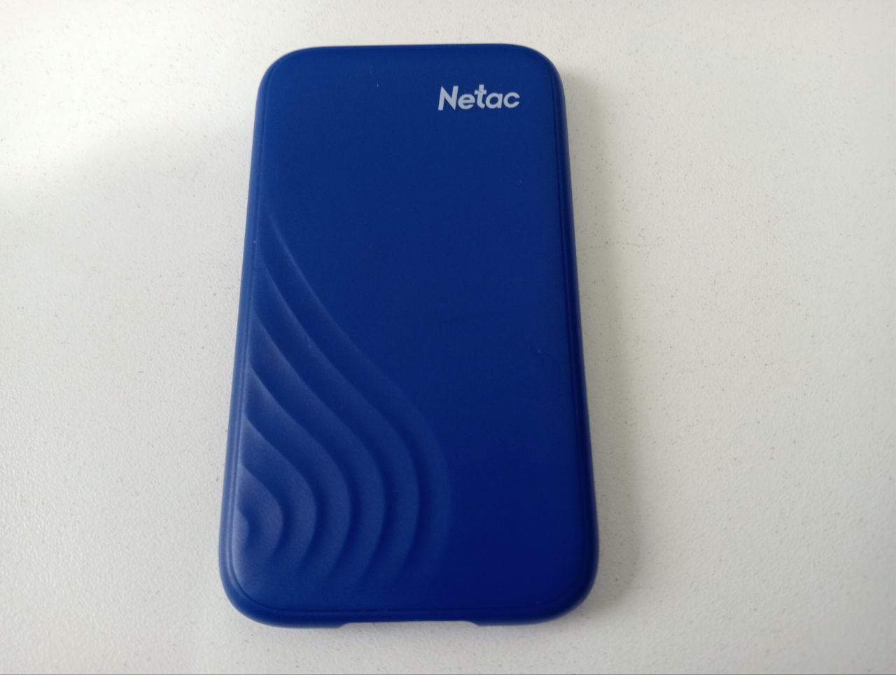

Een paar foto's van het uitgepakte produkt:
De converter naar USB-C kwam ik later tegen, deze zat tegen de onderkant geplakt

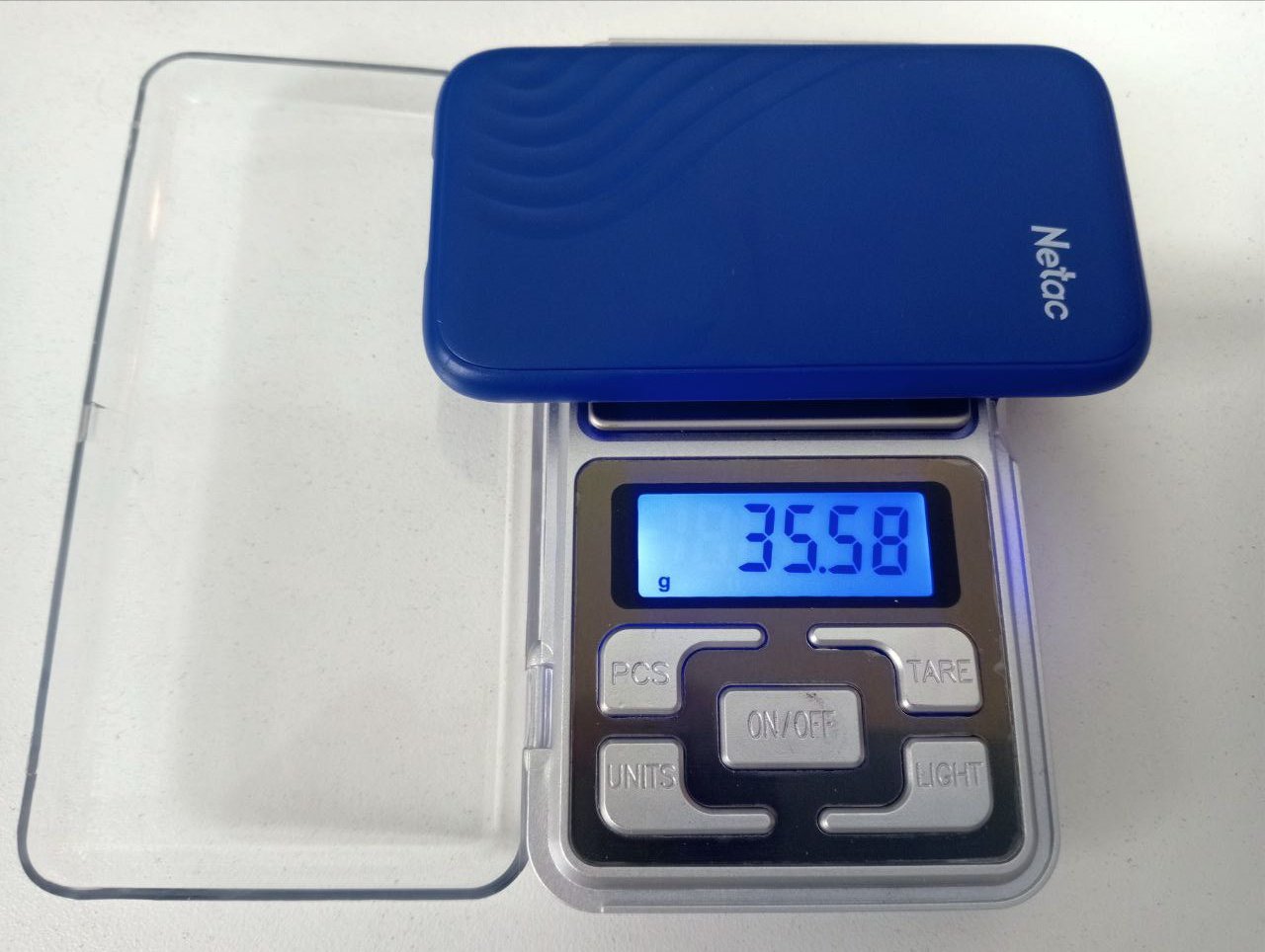

Omdat ik het gewicht nergens kon vinden, heb ik hem zelf even op de weegschaal gelegd, en kwam tot een kleine 35,6 gram

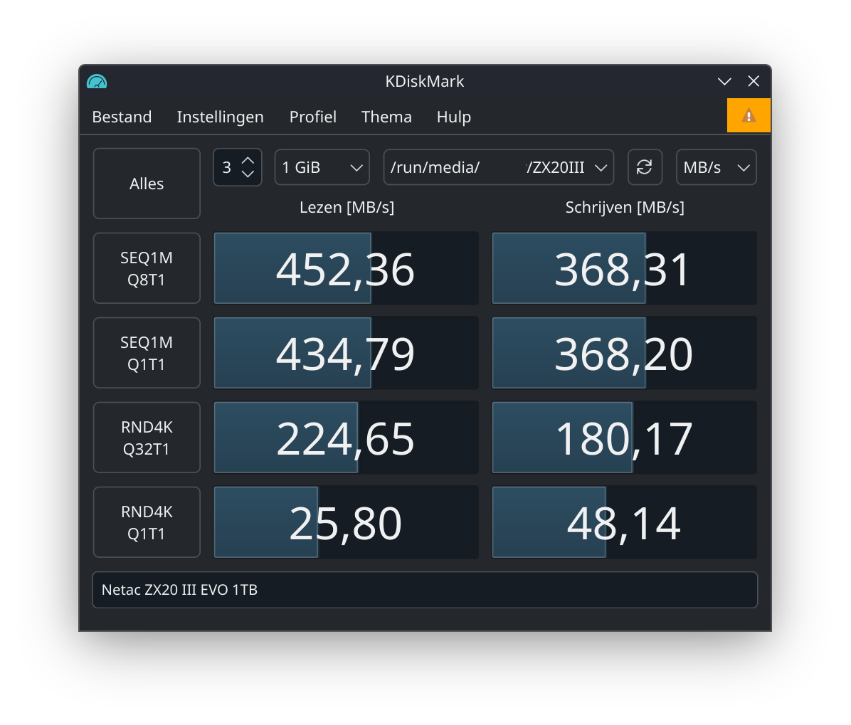

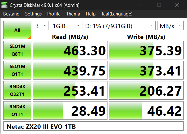

Ik doe de test met benchmark software, maar heb ook een paar tests gedaan met bestanden naar de SSD kopiëren. Voor Crystal Diskmark is er een Linux alternatief, genaamd KDiskMark
Een run Crystal Diskmark leverde deze resultaten op:
Dezelfde test onder Linux met KDiskMark:

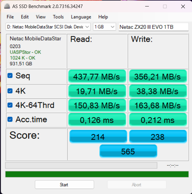

Vervolgens heb ik een run met AS SSD gedaan:

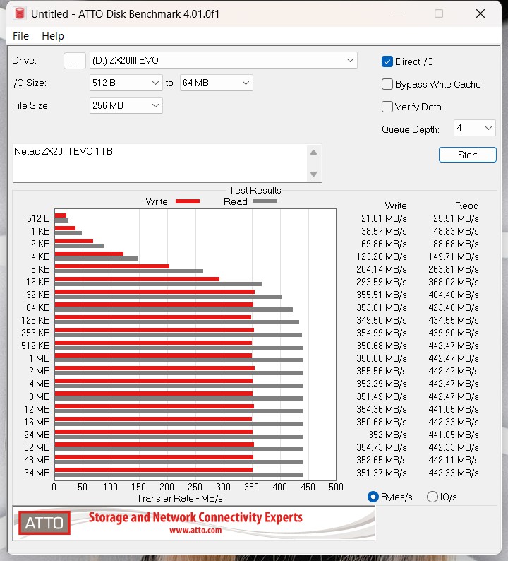

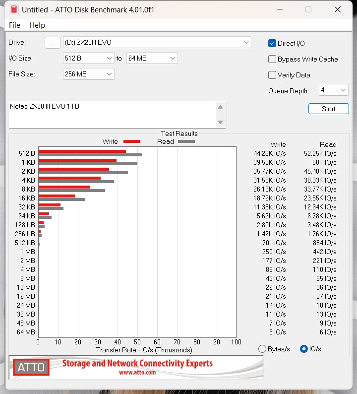

En als laatste heb ik de tool Atto gebruikt, daarvan hieronder de resultaten (MB/S & IOPS)

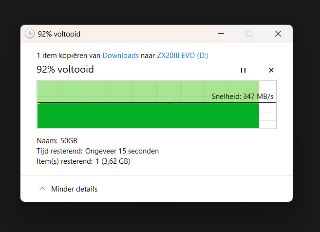

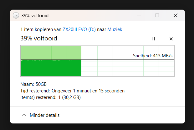

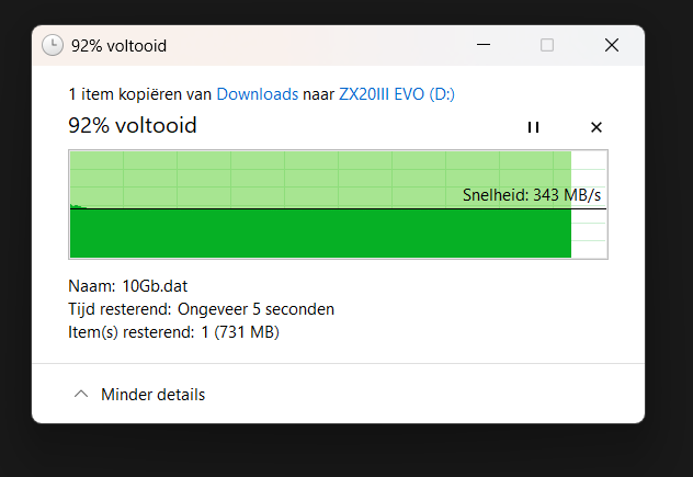

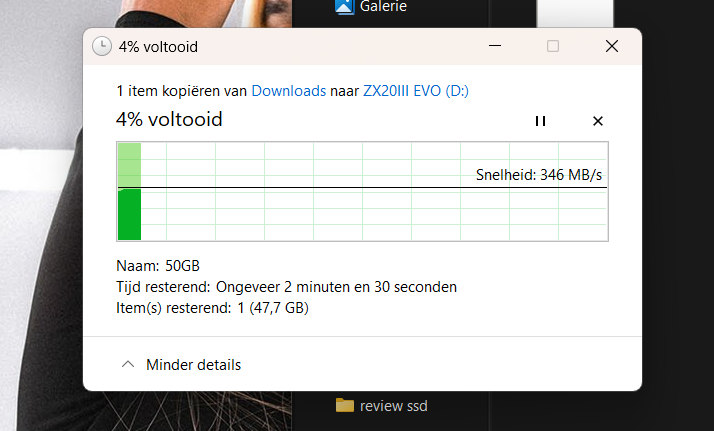

Daarnaast heb ik nog een paar test gedaan met bestanden kopiëren naar de SSD. Eerst een 10GB file, daarna een 50GB ZIP-file.
Zoals je kunt zien gaat het daar goed met nette, maar geen extreme snelheden. De write speed blijft stabiel rond de 340 MB/s

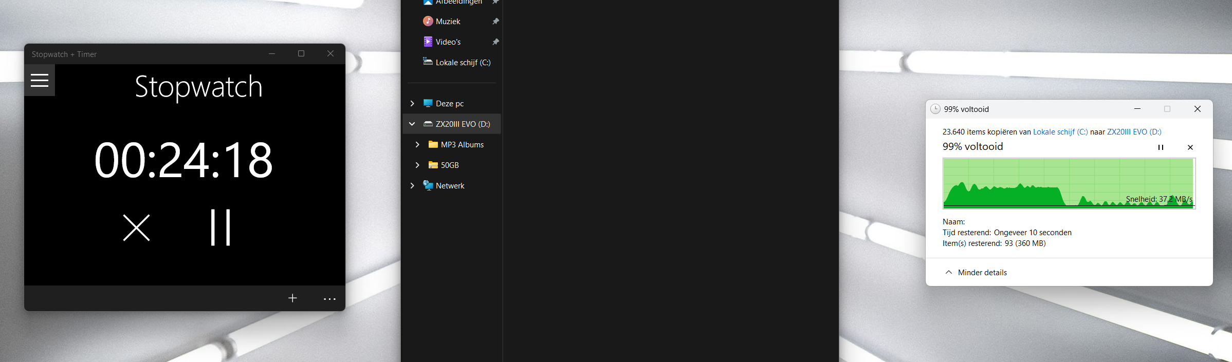

Daarna de 50GB ZIP
Lezen van de 50GB ZIP en kopiëren naar de PC:

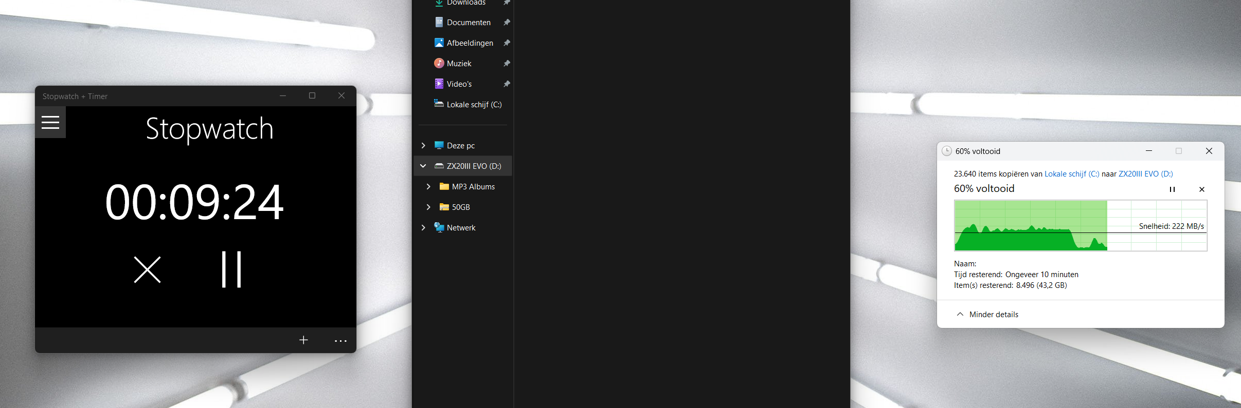

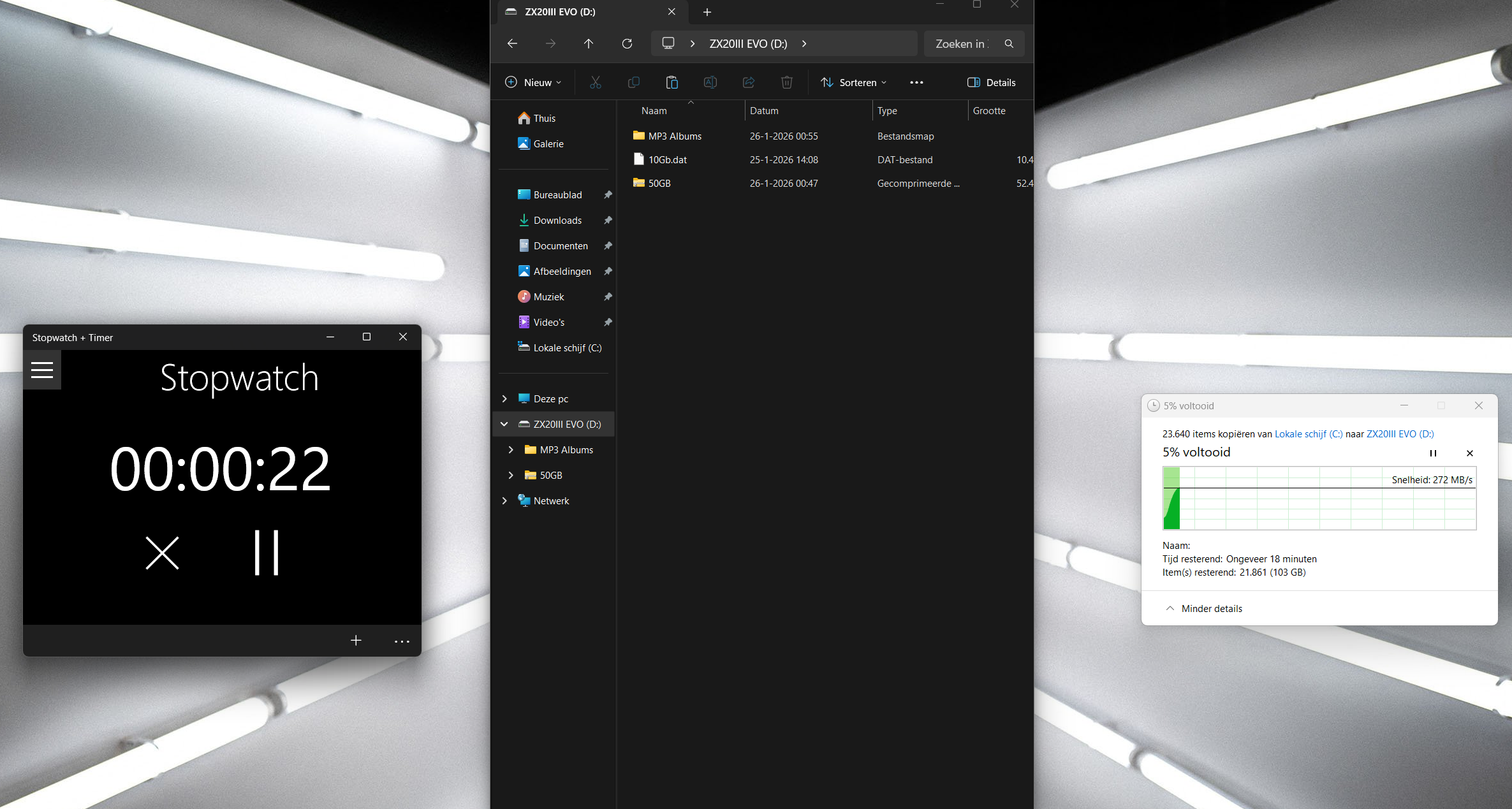

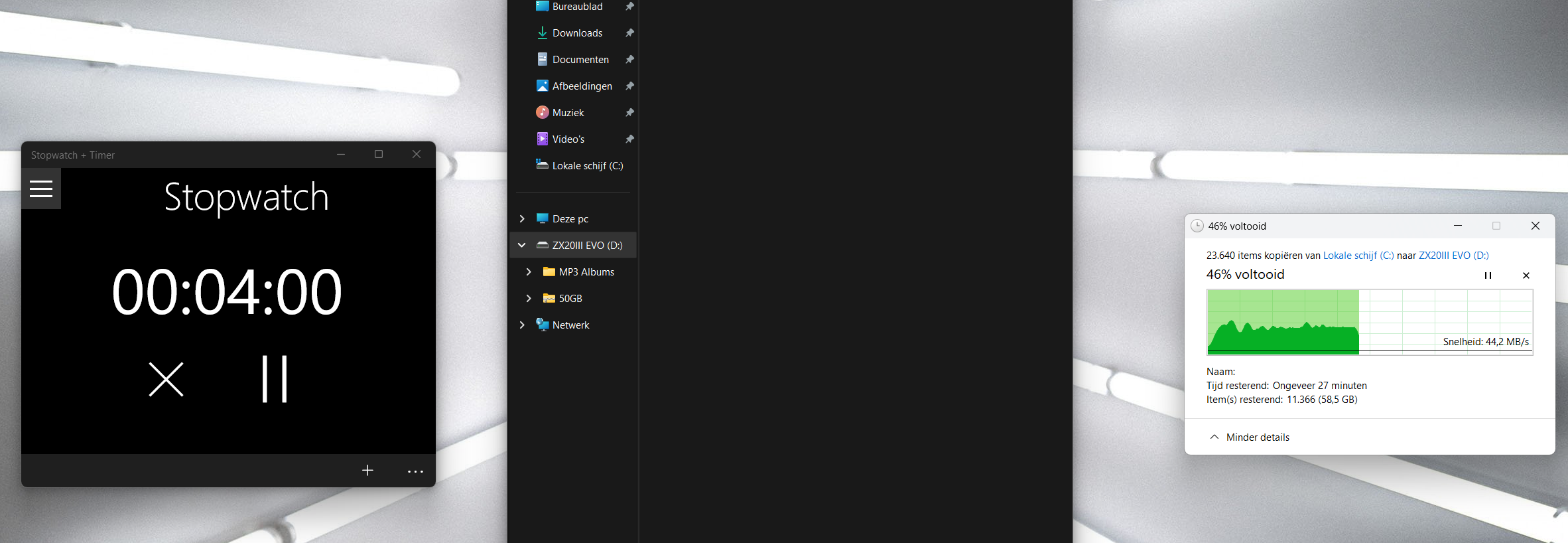

Daarna heb ik nog een laatste test gedaan, waar het interessant werd. Ik heb 109 GB aan MP3 (bestanden van tussen de 3 en 4 MB per stuk naar de SSD gekopieerd. Gisteren heb ik toevallig deze test ook al eens doorlopen zonder problemen, waarbij ik nette constante schijfsnelheden behaalde. Deze test wil ik nog weer gaan uitvoeren. Maar momenteel blijkt de SSD flink in te kakken, na intensief ruim 100GB geschreven te hebben. Ik had hiervoor dus 2 tests gedaan met een 10 en 50GB file, waarbij ik de laatste 2x heb gedaan.
Daarna dus de MP3 bestanden gekopieerd naar de SSD, waar ik deze resultaten behaalde:
Nogmaals, gisteren had ik deze 109GB aan MP3's ook gekopieerd, en ging dat met een nette 240 tot 310MB/S (piek) over het gehele proces.
Hij begint dus duidelijk in te kakken na eerder ruim 100GB geschreven te hebben, en wordt naar mijn mening dan erg traag. En dan is mijn vraag of dit voorkomen had kunnen worden? De SSD zit in een plastic behuizing. De warmte afvoer is daardoor slecht. De plastic behuizing wordt ook wat lauw/warm. Waarschijnlijk had de SSD het veel langer kunnen uithouden in een aluminium behuizing.

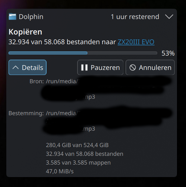

En inmiddels heb ik ook een test gedaan met Linux, de gehele drive inhoud (524GB) van de NVME Externe drive naar de Netac gekopieerd. Ook daar vertoont hij hetzelfde gedrag. ook hier daalt hij steeds terug naar ~45MB, om vervolgens een kort moment weer naar de 200-300MB te gaan (~5 seconden)
Duidelijk een warmteprobleem!

En daarmee kom ik dan ook wel tot de conclusie dat dit een prima produkt is, zolang je er geen extreme gegevensoverdrachten mee doet. Het lijkt een USB stick op moment dat hij inkakt. In de benchmarks lijkt het heel wat, maar als je in de praktijk echt veel gaat schrijven wordt het een probleem.
Zolang je geen extreme dingen ermee doet zoals ik in de test heb gedaan, kun je gerust met 300MB/s naar de SSD schrijven. Het is dan een prima SSD om in de laptop tas te drukken, wat gegevens uit te wisselen, wat backups maken van belangrijke documenten etc. Om het gewicht van 35,6 gram hoef je het niet te laten, en het formaat zit rond een pinpas.
