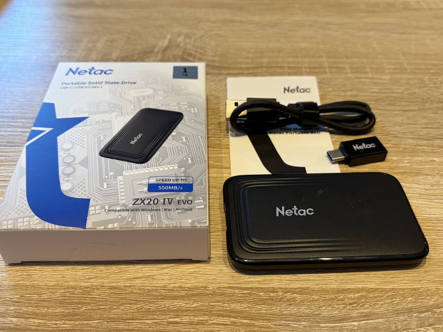

Ik mocht onlangs de nieuwe externe drive van Netac testen van Technology insiders.
Het gaat hier om de Netac ZX20 IV evo
In de verpakking (die er zeer Netac uitziet) zitten de drive, een USB-C naar USB-A kabel, een verloopstekkertje van USB-A naar USB-C en de handleiding.

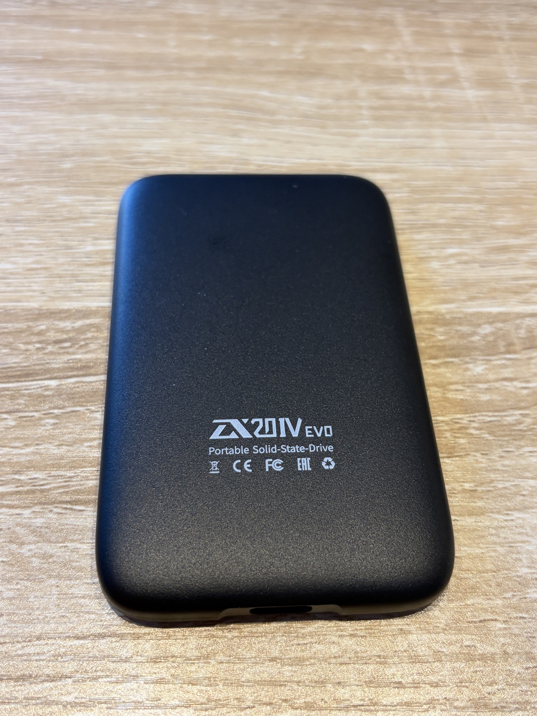

Dit is een USB 3.2 gen1 externe drive in een soort creditcard formaat (57mmbreed, 92mm lang en 7mm dik)
Hij heeft een afgeronde vorm en is gemaakt van plastic. Hij weeg 36 gram.
Vermits ik vorig jaar een andere Netac drive mocht testen ga ik hem hier ook mee vergelijken, deze ZX20II is wel zwaarder (48gr) maar ook kleiner dan deze evo.

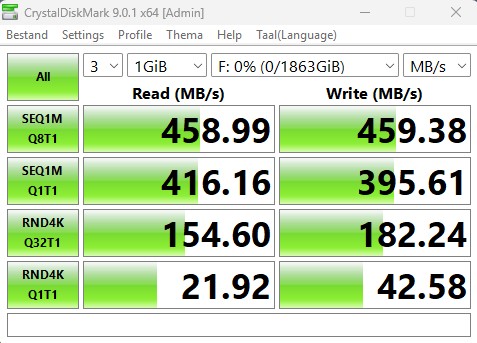

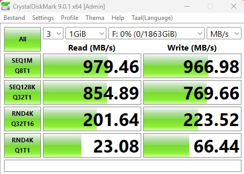

Als tweede de ZX20II met links de USB-A poort en rechts de USB-C poort getest.

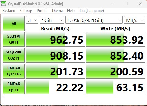

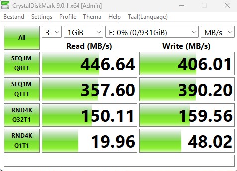

En als laatste de WD SN750 in een externe UGreen 20Gb behuizing met links wederom de USB-A en rechts de USB-C poort.

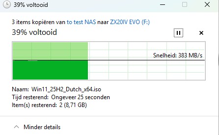

Wat me ook opviel is dat hij bij transfer van data heel stabiel is. hij hield dit aan tot de heel transfer gedaan was (rond de 380-390MB/s), zo zie je dat benchmarks ook maar benchmarks zijn en niet altijd de correcte snelheid aangeven, hier dus gemeten door Windows zelf natuurlijk.
Dit was niet bij alle drives zo moet ik zeggen.

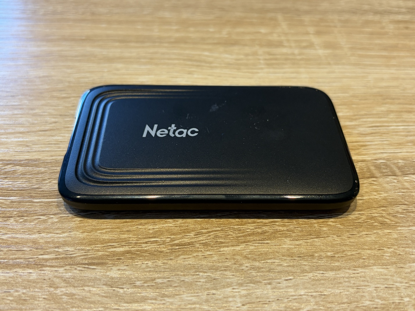

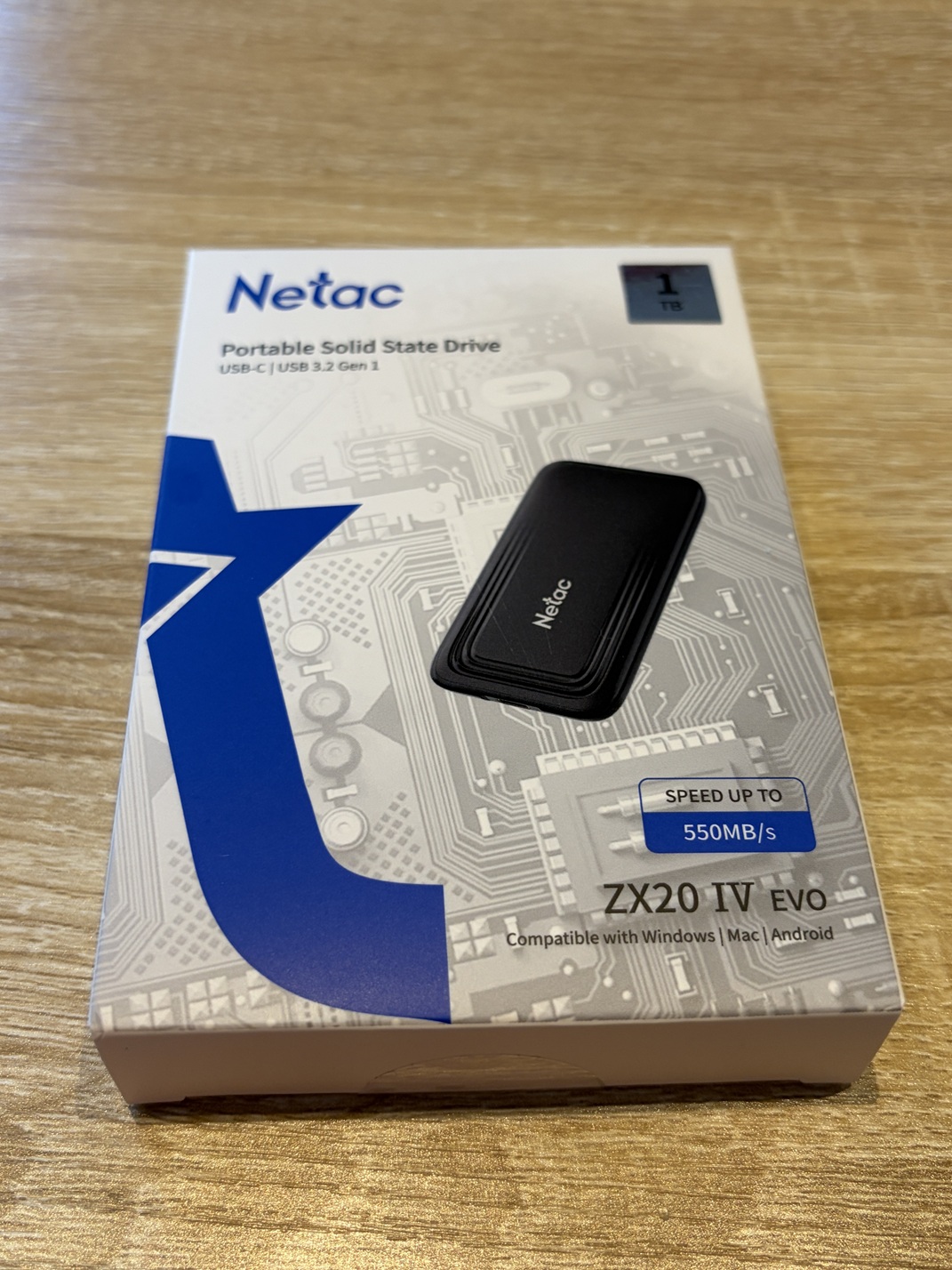

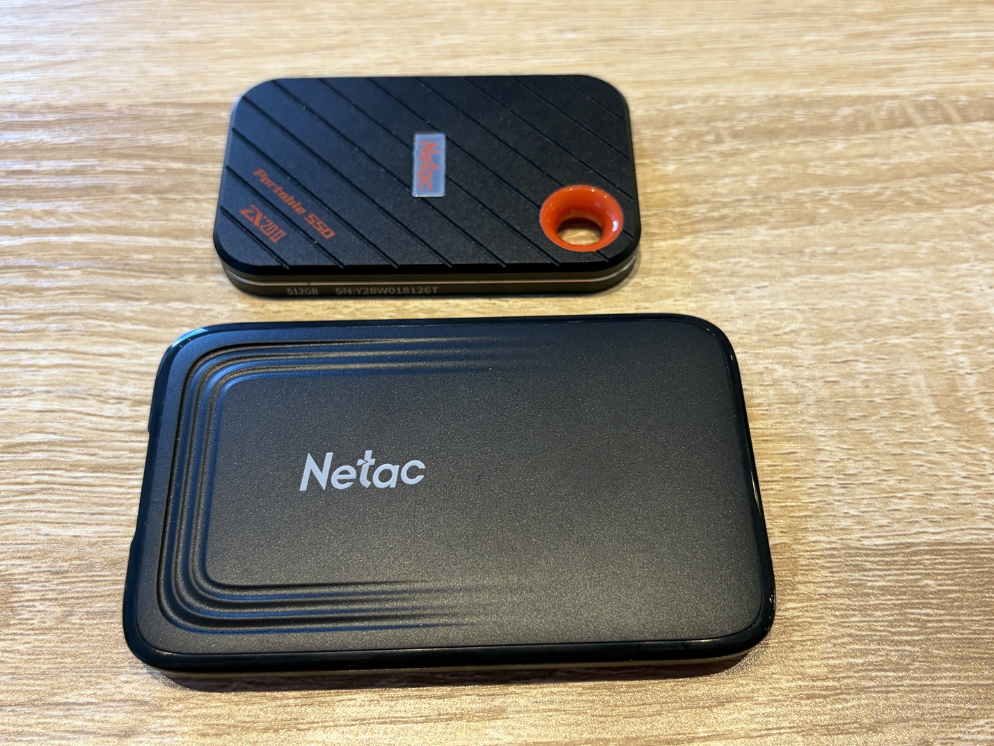

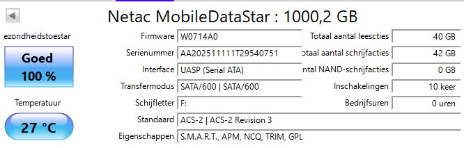

Online kon ik weinig over deze nieuwe drive terugvinden maar ik las in de handleiding (ja die heb ik dus wel gelezen
) dat hij NAND-flash gebruikt. Verder wordt hij herkend als een SATA-schijf in HWInfo met een max snelheid van 6Gb/s. maar vermits de interface van dit schijfje een USB3.2 Gen 1 is is hij beperkt tot 5Gb/sDe testen:

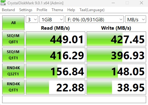

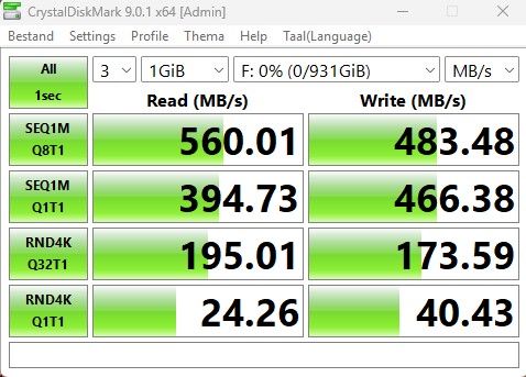

Ik heb ditmaal op 2 verschillende manieren getest:

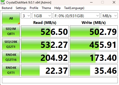

- Een eerste benchmark via CrystalDiskMark 9 en dit dan zowel op een USB-A poort van mijn PC als een USB-C, de USB-A is max 5Gb/s en de C is max 10Gb/s.
- De tweede methode is minder wetenschappelijk en meer gericht op dagelijks gebruik. Ik zette 2 Windows 11 ISO’s (totaal 14.2Gb groot) in een folder op mijn interne harde schijf (Kioxia Exceria Plus G3 (PCIe x4 x4)) en kopieerde die naar de USB-drives en dit zowel geconnecteerd via de 5Gb als de 10Gb poort. Ik heb bewust niet getest op een 20Gb poort omdat dit voor de ZX20IVevo geen verschil zou uitmaken. De tijden voor het kopiëren werden manueel opgenomen, er is dus een foutmarge van 1 a 1.5 seconde.
