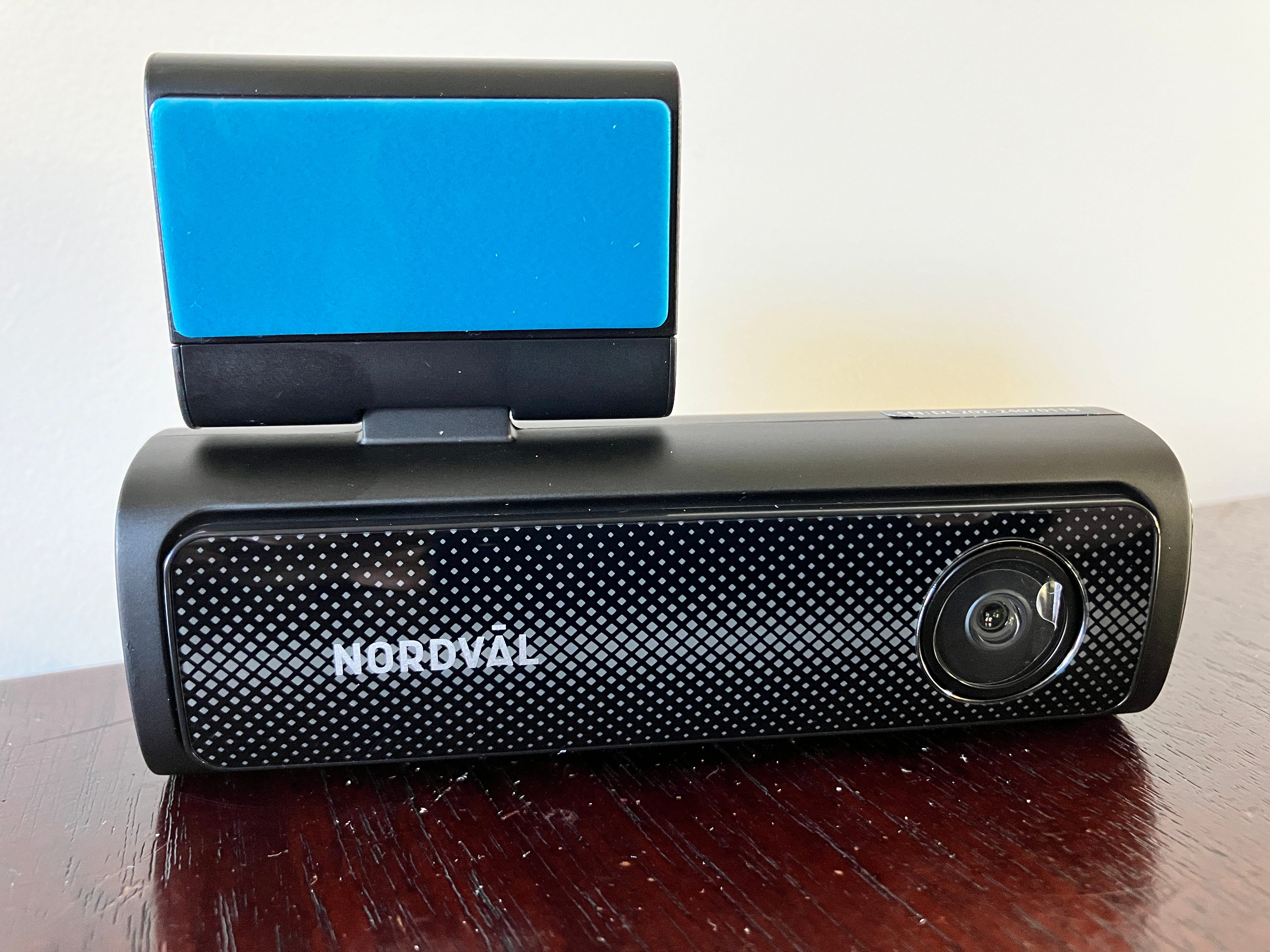

De bouw van de voorste camera is goed. Hij voelt lekker stevig en zwaar aan. Aan de bovenkant van de voorste camera zit een groot stuk plaktape. Deze kun je direct op de voorruit plakken of op het doorzichtige folie (tweede en vierde foto hierboven, rechts onder).
Op de camera zitten twee knoppen namelijk de aan-uit knop en de reset knop. Deze zitten onderop de dashcam. Dat is een slimme plek, aangezien je in de auto het makkelijkst bij de onderkant kan. Aan de rechterkant (van achteren bekeken) zit de ingang voor de microSD kaart en de ingang voor de stroomtoevoer. De stroomtoevoer wordt gedaan middels een USB-C kabel. Ook deze kabel voelt stevig aan en lijkt wat dikker dan normaal. Dit geeft bij mij weer het gevoel dat het van goede kwaliteit is. Het is geen braided kabel, maar een wat stuggere rubberen kabel. De kabel heeft wat mij betreft een mooie balans tussen stug en buigzaam.
Aan de bovenkant van de camera zit de arm. Deze arm is ook weer goed gebalanceerd. Zo is hij goed buigzaam, maar ook weer zo stug dat deze niet zomaar van hoek verandert tijdens het rijden. Echt heel goed gedaan!
De arm kan in hoek versteld worden zodat deze verticaal perfect afgesteld kan worden.
Hieronder een afbeelding van de rechter zijkant van de camera. Aan de linker zijkant van de camera zit een speaker. Deze speaker geeft informatie over wat de camera doet. In principe krijg je nooit iets te horen, tenzij er iets speciaals als bijvoorbeeld een 'event opname' wordt gestart.

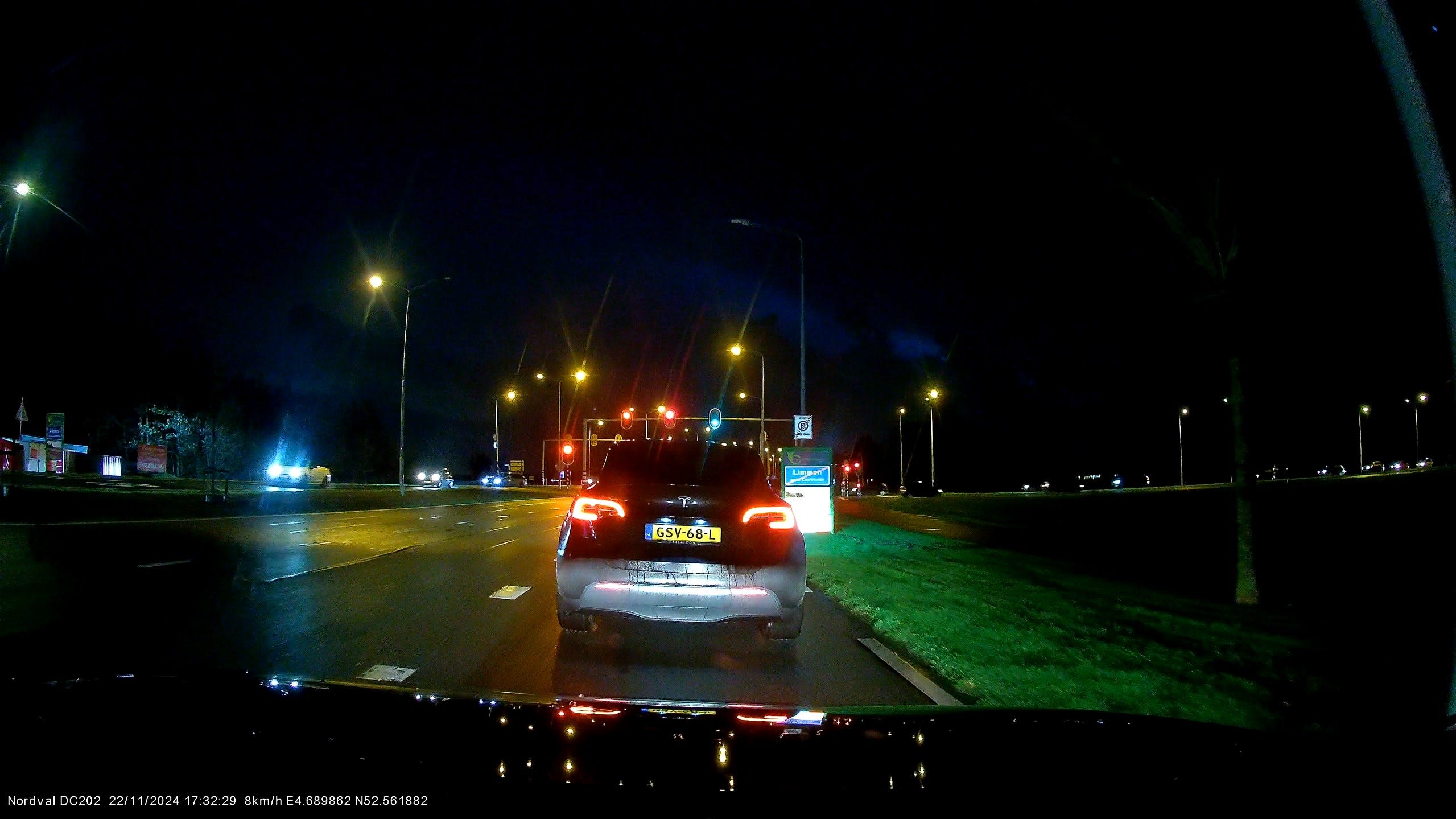

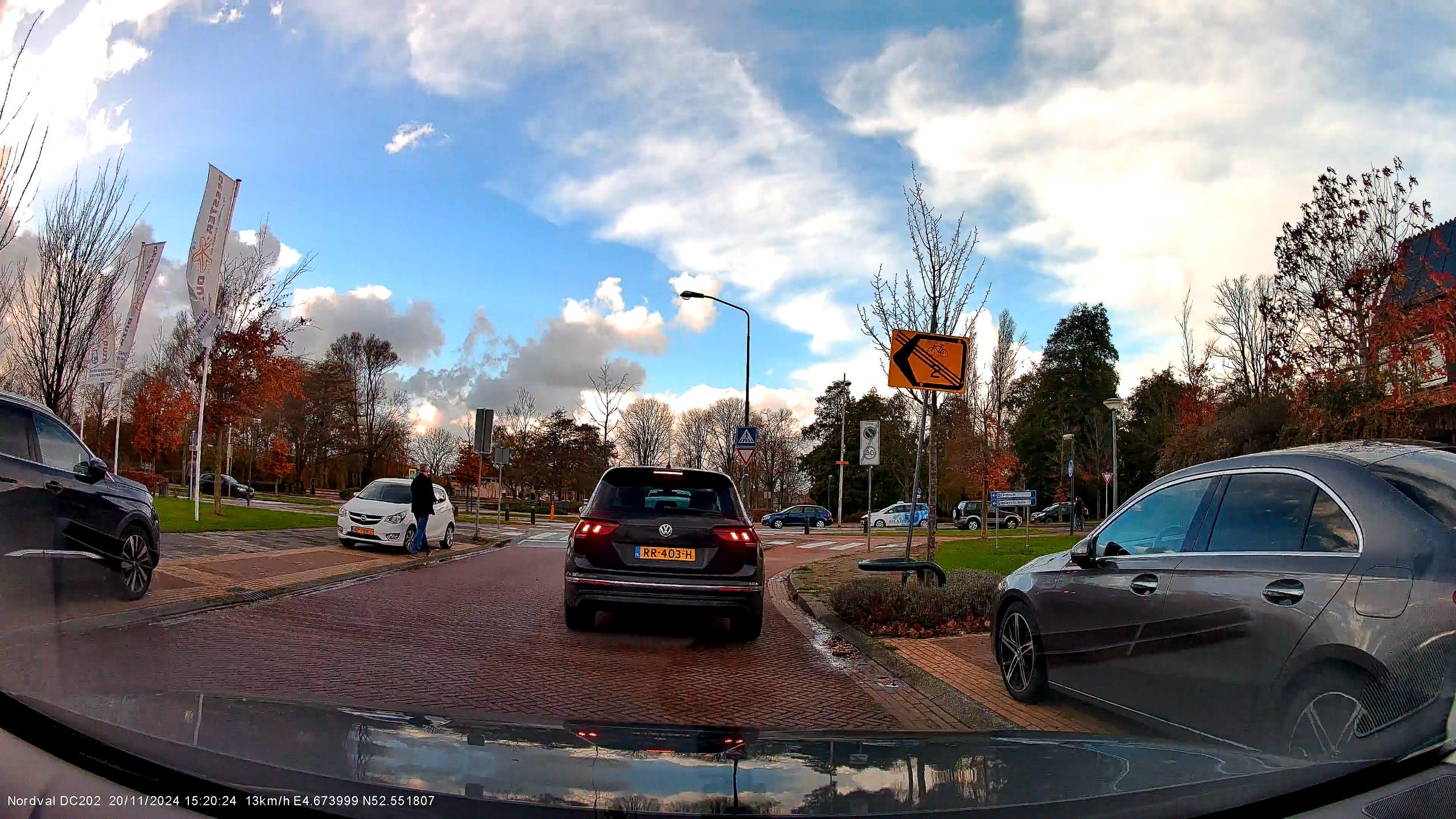

Dan wellicht het belangrijkste, de beeldkwaliteit.
De beeldkwaliteit kan ik over het algemeen goed noemen. Ik heb opgenomen met de volgende instellingen:
- Voorste camera 3840p * 2160p op 30 fps
- Achterste camera 1920p * 1080p op 30 fps
Wat opvalt is dat bewegende beelden veel duidelijker zijn dan een gepauzeerd beeld vanuit een filmpje. Als je zelf stilstaat en dan een screenshot neemt, dan is het beeld wel duidelijk. Hieronder zal ik enkele beelden toevoegen waarbij ik onderscheid maak tussen een gepauzeerd beeld en een stilstaand beeld. Ook zal ik video's toevoegen op mijn YouTube kanaal, https://www.youtube.com/@TostieTech-q8w"]TostieTech. Daarnaast voeg ik natuurlijk een link naar de video('s) toe in deze review.
Hieronder een zestal screenshots. Let goed op. De screenshots zijn onderverdeeld in overdag, schemering en nacht. Ook in stilstaand en bewegend. Boven de screenshot staat om welke het gaat. In de screenshot zelf staat onderaan hoe laat het is en hoe snel ik rijd. Alle screenshots zijn genomen in eind november.
Overdag, stilstaand
Overdag, bewegend
Schemering, stilstaand
Schemering, bewegend
Nacht, stilstaand
Nacht, bewegend
Hieronder nog een verzamelafbeelding van het beeld uit de achterste camera. Deze was ingesteld op 1920p*1080p op 30 fps. De bovenste screenshot is een stilstaand beeld, de onderste is een bewegend beeld.
Wat mij opvalt aan bovenstaande screenshots is dat de DC202-2CH bij stilstaand beeld prima beeld weergeeft. Het beeld is dan scherp en zowel nummerborden van dichtbij als verder weg zijn prima te herkennen. Bij bewegend beeld wordt dit al snel een stuk minder, zeker als daarbij minder licht aanwezig is zoals in de schemering of zelfs in de nacht/avond. Het is nog steeds goed genoeg om te herkennen wat er op de weg gebeurt en wie er mogelijk fout is geweest als een situatie zich voordoet, maar verwacht geen nummerbord te kunnen lezen. Ook 's nachts is de kwaliteit voldoende om te herkennen wie welk gedrag vertoont, maar niet goed genoeg om nog nummerborden te herkennen. Het is dan ook handig om bij vreemd gedrag alvast de het nummer op de kentekenplaat hardop te zeggen zodat het opgenomen wordt in het filmpje dat wordt gemaakt.

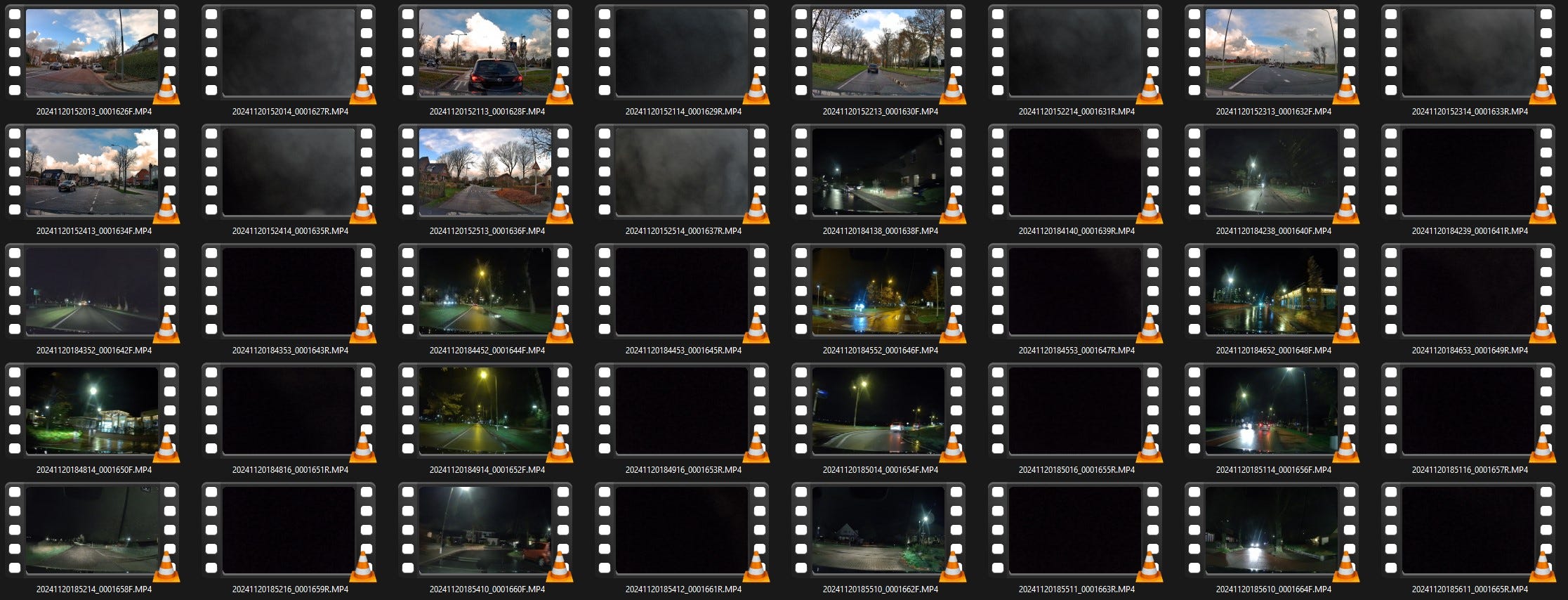

De thumbnails van de achterste camera's zijn zwart doordat de achterste camera op de hoedenplank lag. Deze was eraf gevallen. Ik had de ruit onvoldoende vetvrij gemaakt. Tijdens het nemen van dit screenshot had de vakgarage de camera nog niet opgehangen. Uiteraard krijg je gewoon een goede thumbnail als deze gewoon goed hangt. Dit is aan mij wijten en heeft verder niets met de achterste camera zelf te maken. Voor het verduidelijken hoe de dashcam de screenshots verdeeld is het dan weer wel duidelijk en dit is dan ook de reden dat ik het zo laat.
Een andere instellingen die ik wil belichten is de G-sensorgevoeligheid. Nordväl heeft met de DC202-2CH namelijk een slimme sensor in de dashcam gezet. Deze sensor registreert wanneer er een gebeurtenis plaatsvindt. Een gebeurtenis kan zijn dat er hard geremd moet worden, uitgeweken moet worden of als er een ongeluk/botsing wordt waargenomen. Wat de dashcam dan doet, is een event opname maken. Op dit moment knippert er een rood LED lichtje op de dashcam. De filmpjes komen dan in een aparte map op de microSD kaart terecht en worden vergrendeld zodat deze niet door de loopopname overschreven worden. Dit is een slimme functie van de dashcam. Op deze manier behoud je een belangrijk filmpje welke je wellicht nodig hebt als het aankomt op bewijslast. Het is sowieso mogelijk om een video te vergrendelen. Dit doe je door ' lock video' te zeggen. Normaal gesproken komen alle video's terecht in de 'normal' map, maar event video's en door de gebruiker vergrendelde video's komen automatisch terecht in de 'event' map. Ontzettend handig en daardoor ook gemakkelijk de juiste video terug te vinden omdat er natuurlijk veel minder video's in de event map staan.
De mappen in Verkenner zien er als volgt uit:
