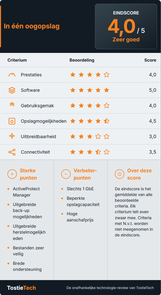

Conclusie
De Synology DP320 is geen traditionele NAS die toevallig goed is in back-ups. Het is een back-up appliance die volledig rondom gegevensbescherming is ontworpen.De combinatie van de hardware en ActiveProtect Manager 2.0 werkt daarbij overtuigend. Het toevoegen van workloads, instellen van beschermingsplannen, controleren van back-ups en terughalen van bestanden gebeurt vanuit één omgeving.
De brede ondersteuning voor verschillende typen workloads is vooral interessant voor organisaties met meerdere systemen. Ook deduplicatie, onveranderlijke back-ups en de verschillende herstelmogelijkheden passen goed bij het zakelijke karakter van de appliance.
De beperkingen zitten vooral in de hardware. De DP320 beschikt over slechts één 1GbE-datapoort en de twee 8TB-schijven in RAID 1 leveren ongeveer 8TB bruikbare capaciteit. Wie een multifunctionele NAS, maximale netwerkdoorvoer of veel uitbreidingsmogelijkheden zoekt, moet daarom verder kijken.
Voor een organisatie die juist een compacte en gespecialiseerde oplossing zoekt om meerdere systemen centraal te back-uppen en te beheren, is de DP320 een duidelijk ander product dan een reguliere NAS.
De belangrijkste conclusie uit deze test is dan ook simpel: de kracht van de DP320 zit niet in de hardware, maar in de combinatie van appliance en ActiveProtect Manager.
