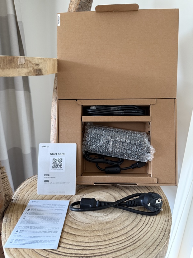

Net als alle NAS systemen van Synology wordt ook deze NAS geleverd in een sobere kartonnen doos.
De NAS is goed beschermd door slim gebruik te maken van het karton waar deze in zit. Ook zit om de NAS zelf nog een wit gaas wat de NAS weer beschermd tegen krassen.
Zodra je de eerste doos opent, zie je als eerste twee kleinere doosjes zitten. In de grotere van de twee kleine doosjes zitten de toebehoren als de grote stroomadapter, een ethernetkabel en wat boekjes (waaronder de snelstartgids). In het kleinere doosje zit nog de stekker welke weer in de stroomadapter gaat.
Zodra deze twee dozen uit de verpakking zijn gehaald, ben je bijna bij de NAS zelf. Deze wordt ook weer beschermd door een karton bovenop de NAS. Zodra je deze eraf haalt, kom je bij de NAS zelf.
Inhoud van de doos:
- 1x Synology DS1525+ NAS
- 1x Stroomadapter
- 1x Kabel voor aan de stroomadapter
- 2x Cat5E kabel
- 1x Snelstartgids
- 1x Boekje met informatie over veiligheid

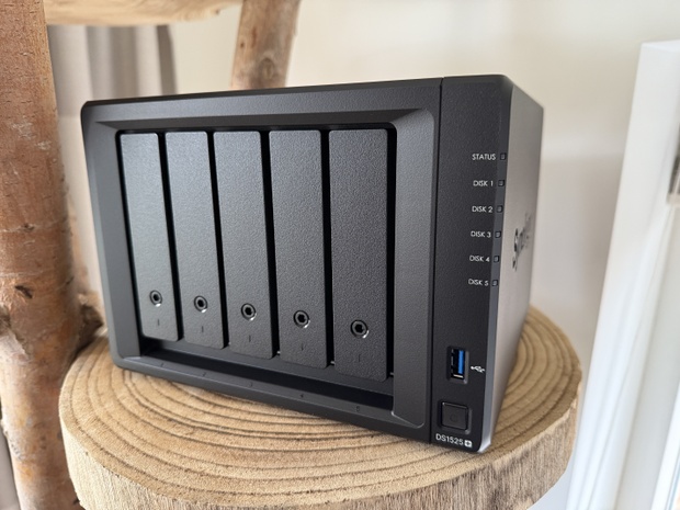

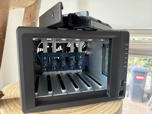

De bouwkwaliteit is zoals we dat inmiddels van Synology gewend zijn, gewoon goed. De NAS is gemaakt van gehard plastic en binnenin zit metaal om stevigheid te bieden aan de gehele constructie en de stationssleuven binnenin.

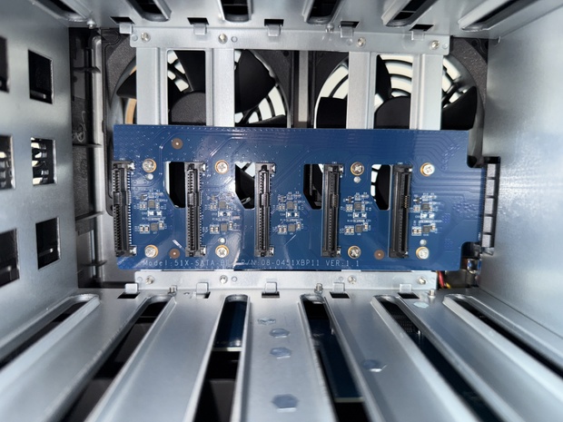

Wat mij opviel tijdens het testen, is dat binnenin de NAS de stationssleuven genummerd zijn in de volgorde CN2, CN3, CN4, CN1, CN5 terwijl in de software (en voorop de NAS zelf) de poorten wel chronologisch volgens 1, 2, 3, 4, 5 worden aangegeven. Op onderstaande foto kun je, als je goed kijkt, de genummerde stationssleuven zien. Deze staan klein in het wit aangegeven, net boven de PCI-e poorten.
De drive bays zijn gemakkelijk uit de NAS te halen door aan de onderkant een schuifje omhoog te trekken en vervolgens de drive bay zelf eruit te trekken. De drive bays zijn met het bijgeleverde sleuteltje op slot te zetten om zo je schijven meer te bescherming tegen onrechtmatig verwijderen uit de NAS.

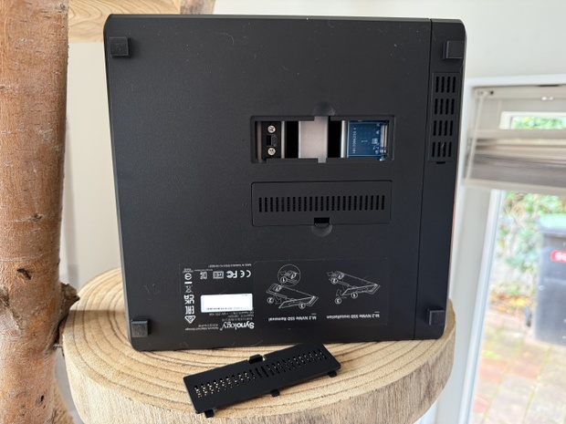

Aan de onderkant van de NAS zitten nog twee NVME M.2 SSD sloten. Hier kom je bij door een schuifje omhoog te trekken en daarmee het framepje te verwijderen. Deze zijn, gek genoeg, niet af te sluiten met een sleuteltje en kunnen door een dief gemakkelijk verwijderd worden.
Aan de achterkant zitten alle poorten. Ook zit er in het geval van deze DS1525+ nog een uitbreidingsmodule mogelijkheid in. Hiermee zou je bijvoorbeeld de NAS (welke zelf twee 2.5 GbE netwerkpoorten heeft) kunnen voorzien van een 10 GbE uitbreidingsmodule.

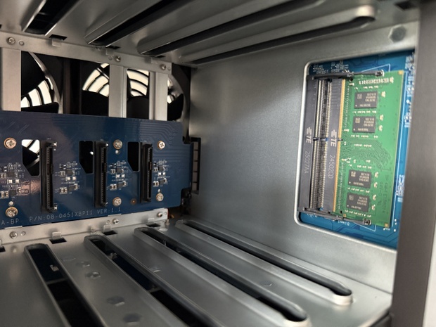

Verder kun je bij het moederbord zelf komen door een kruiskop schroevendraaier te gebruiken en de schroeven eruit te halen.
Aan de binnenkant kun je nog het standaard 8 GB DDR4 SODIMM geheugen vervangen voor bijvoorbeeld twee sticks van gezamenlijk 32 GB geheugen.

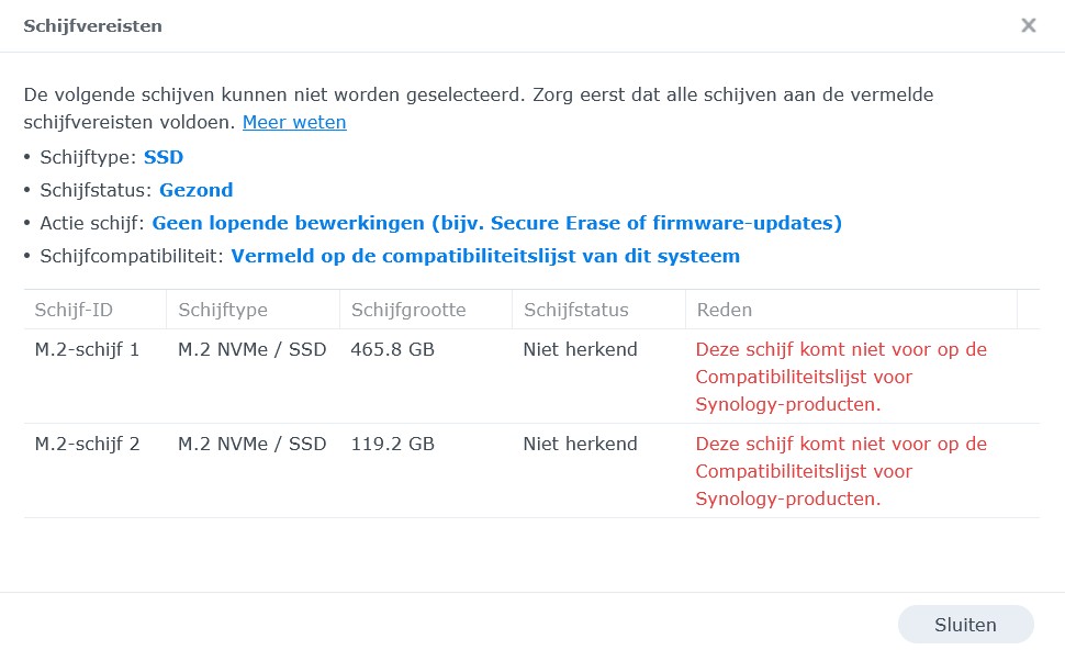

Vanaf DSM 7.3 kun je weer je eigen schijven gebruiken. Dit maakt overstappen vanuit een andere NAS of het toevoegen meer schijven veel gemakkelijker en goedkoper. Persoonlijk ben ik erg blij dat Synology het ecosysteem meer open heeft gezet. Zoals op onderstaande afbeelding te zien is, kun je zowel Synology's eigen schijven gebruiken als schijven van andere fabrikanten.

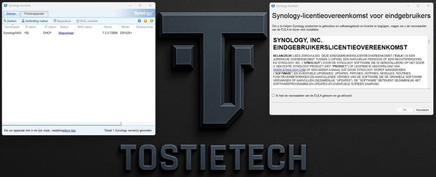

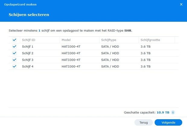

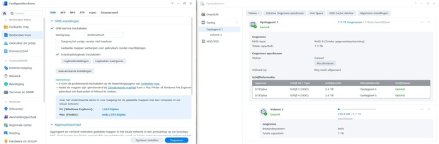

De installatie verliep anders dan ik gewend was. Normaal gesproken doe ik de schijven in de NAS en start je het installatieproces door in Synology Assistant op je NAS te klikken. Dit was ook nu het geval. Echter kreeg ik vrij snel het volgende bericht.
Blijkbaar herkende de DS1525+ de software die op de schijven stond en vroeg of ik deze wilde migreren. In de DS725+ had ik deze twee schijven aan elkaar gekoppeld door ze in RAID 0 te zetten. Uiteraard is dit niet handig als het gaat om data-recovery mogelijkheden, maar wel als het gaat om het testen van de schrijfsnelheid.
Ik dacht, laten we eens kijken hoe dat migratieproces gaat. Ik kan vertellen dat dit proces vrij gemakkelijk ging. De NAS herkende de schijven uit de 'oude' NAS en ik kon de data daarop behouden door te migreren. Het installatieproces ging zeer snel. Sneller dan normaal. Waarschijnlijk omdat het OS niet meer geïnstalleerd en geüpdatet hoefde te worden. Het was een proces van ongeveer 2-3 minuten. Zoals gewoonlijk kwam ik op het bureaublad terecht van de NAS. Toch een beetje tot mijn verbazing zag ik rechts onderin staan dat ik de DS725+ had geïnstalleerd.
Ik ging verder met het aanmaken van een opslagpool en volume, maar dit hoefde natuurlijk niet meer, want met het migreren wordt dit automatisch overgezet. Ideaal natuurlijk als je van de ene Synology NAS over gaat naar een andere Synology NAS en daarbij je data wilt behouden.
Zoals je op bovenstaande afbeelding kunt zien, denkt de nieuwe NAS dat deze DS725+ heet. Aan de rechterkant van de afbeelding kun je zien dat er reeds één opslagpool aanwezig is en dat er ook nog een ander volume (de twee nieuwe schijven) aanwezig zijn. Mijn plan was dan ook om deze schijven toe te voegen aan de opslagpool (en volume) welke ik al had. Echter liep ik toen tegen een probleem aan.
Zoals in het hoofdstuk 'specificaties' is geschreven kan de NAS enkel de volgende migraties uitvoeren zonder verlies van data:
- Van Basic naar RAID 1
- Van Basic naar RAID 5
- Van RAID 1 naar RAID 5
- Van RAID 5 naar RAID 6

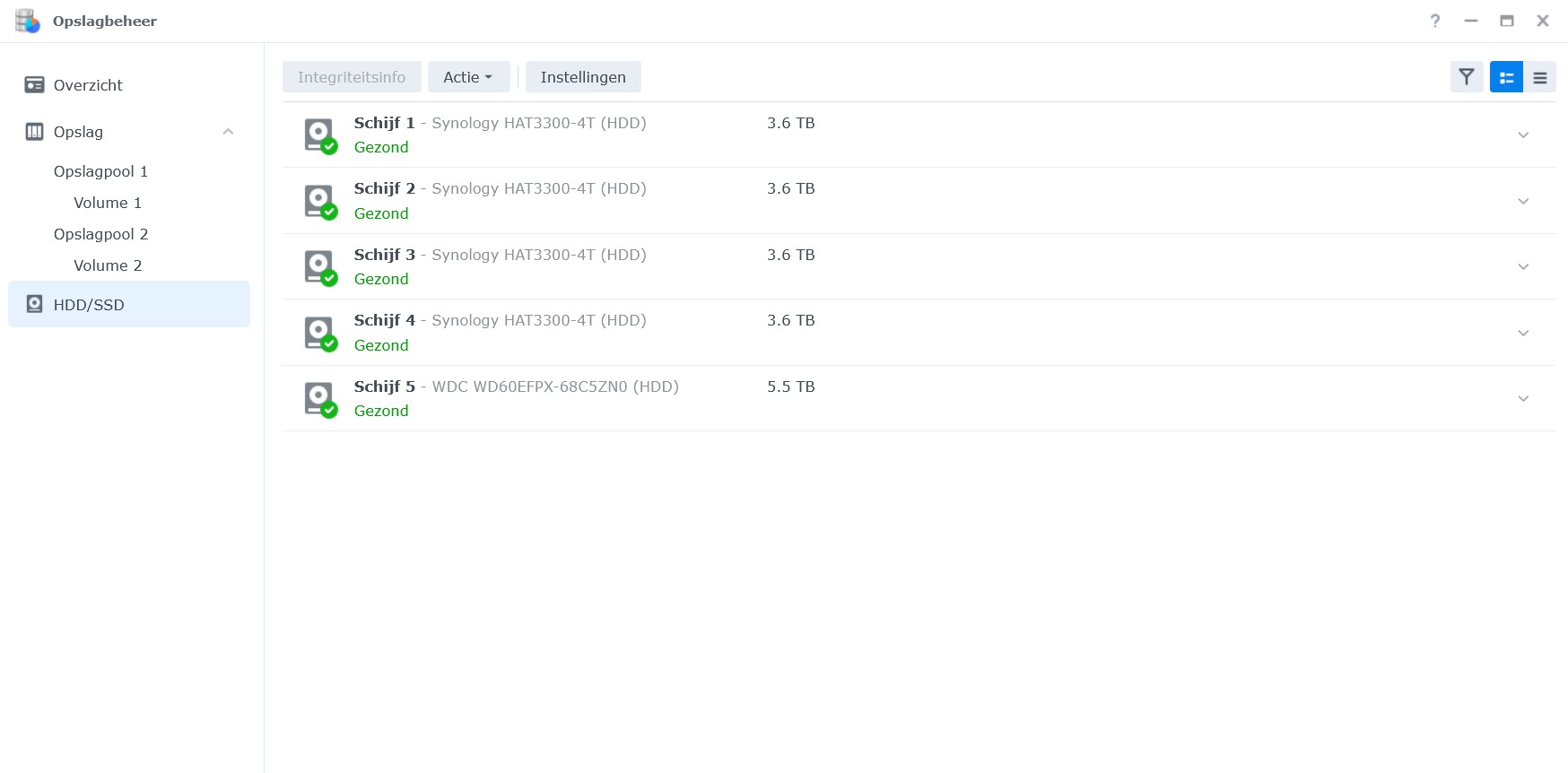

Mijn schijven waren aan elkaar gekoppeld via RAID 0. Nogmaals, ik kon wel migreren van de ene Synology NAS naar de DS1525+, maar ik kon hierdoor de opslagpools en volumes niet meer aanpassen. Omdat ik toch wilde dat alle vier mijn schijven aan elkaar gekoppeld zouden worden, heb ik er toch voor gekozen om het gehele installatieproces opnieuw te starten.
Uiteraard kreeg ik nu wel de melding dat de data op de schijven verwijderd zou worden. Dit wordt overigens heel duidelijk weergegeven en het is eigenlijk onmogelijk dat je dit als leek zou kunnen missen.
Na dit korte proces herkende de NAS alle vier de schijven als nieuwe schijven. Je kunt de schijven selecteren zoals jij dit wilt. Zo kun je bijvoorbeeld enkel twee van de vier (of vijf, de DS1525+ heeft ruimte voor vijf schijven) aan elkaar koppelen door bijvoorbeeld te kiezen voor RAID 1 en de andere twee schijven koppel je aan elkaar via SHR. Je kunt er ook voor kiezen om alle schijven aan elkaar te koppelen. In dit geval heb ik ervoor gekozen om alle vier de schijven aan elkaar te koppelen via SHR.
Nadat ik deze vier HAT3300 schijven erin had gedaan, had ik nog een WD 6 TB schijf erin gedaan. Deze worden tegenwoordig gelukkig ook ondersteund.

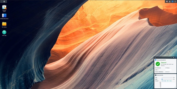

Eigenlijk is de basismodus na de initiële installatie wel klaar. Na het aanmaken van een (nieuwe) opslagpool en volume moet je enkel nog een gedeelde map aanmaken. Het aanmaken van een gedeelde map kan niet via Windows Verkenner. Via Windows Verkenner kun je wel de gedeelde map vinden zodra je deze via de software hebt aangemaakt. Via Windows Verkenner kun je in de gedeelde map je eigen mappen aanmaken. Denk hierbij aan je mappen als films, muziek, bestanden, programma's, et cetera.
Je komt in de NAS via verkenner door in de bovenste balk \\192.168.X.X in te tikken waarbij de X.X uiteraard het unieke IP-adres van de NAS binnen het netwerk is. Er verschijnt een prompt waar je de inloggegevens van de NAS invult en zo kun je je NAS benaderen via Windows Verkenner.
Hetzelfde geldt voor de NAS benaderen via bijvoorbeeld een Nvidia Shield Android Tv box. Persoonlijk luister ik bijvoorbeeld muziek via Kodi. De NAS is gemakkelijk te koppelen aan de Shield zelf waardoor deze in Kodi ook gemakkelijk te selecteren is. Ook is het mogelijk om in Kodi zelf \\192.168.X.X via SMB toe te voegen. Ook hier vul je nog de inloggegevens in en zo kun je de mappen in de NAS navigeren.
Uiteraard is de NAS ook te benaderen via de app. Synology heeft verschillende apps gemaakt om de NAS te beheren.

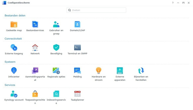

Allereerst gaan we kijken naar het configuratiescherm. Je kunt bij het configuratiescherm komen door op een icoon/applicatie op het bureaublad te klikken. Het volgende menu verschijnt.
We lopen ze kort langs. De eerste vier apps gaan voornamelijk over het delen van bestanden.
Via gedeelde map kun je een map maken welke te vinden is via het lokale netwerk en via de mobiele app. Binnenin die gedeelde map kun je dan weer andere mappen aanmaken. Ook via bijvoorbeeld Windows Verkenner. Het menu bestandenservice gaat vooral over hoe je via het netwerk contact wilt maken met de NAS. Denk hierbij aan instellingen als SMB, AFP, NFS, FTP, maar ook rsync waarmee je schijven en mappen kunt synchroniseren. Via gebruiker en groep kun je gebruikers aanmaken en verwijderen. Ook kun je wachtwoorden wijzigen en restricties opleggen aan het aantal inlogpogingen. Via domein/LDAP kun je LDAP's aanmaken en kun je een SSO-client instellen.
De volgende vier apps hebben vooral te maken met connectiviteit.
Via het menu externe toegang kun je een QuickConnect account aanmaken, een DDNS aanmaken en kun je instellingen aanpassen aan de HTTP(S) instellingen.
In het menu netwerk kun je onder andere de naam van de NAS (binnenin het netwerk) en het IP-adres aanpassen. Ook kun je verbindingen via een proxy-server instellen. Naast dit alles kun je kijken welke netwerkinstellingen er zijn verbonden aan de verschillende LAN en PPPoE poorten.
Via beveiliging kun je instellingen aan de beveiliging veranderen. Denk hierbij aan bescherming tegen cross-site scripts, kun je het aantal aanmeldpogingen aanpassen en aangeven wat er moet gebeuren als deze overschreden worden. Ook kun je tweefactor authenticatie in- en uitschakelen net als het instellen van een firewall. Daarnaast kun je bijvoorbeeld ook het actieve certificaat bekijken en kun je instellingen aan de KMIP veranderen.
Als laatste binnenin de connectiviteit is er nog terminal en SNMP. Persoonlijk kom ik hier nooit aan. Zo kun je Telnet en SSD-services in- of uitschakelen net als een SNMP server.
Als derde categorie binnenin het configuratiescherm kom je bij systeem.
Als allereerste van de zeven apps die hieronder vallen kom je bij het infocenter. Via het infocenter krijg je allerlei informatie over de NAS. Denk hierbij aan de CPU met de kloksnelheid, de temperatuur, de tijdsinstellingen, et cetera. Ook kun je informatie vinden over het netwerk, de opslag, welke services en apps allemaal actief zijn en kun je een apparaatanalyse laten uitvoeren.
Via het aanmeldportaal kun je instellingen veranderen die hebben te maken met het aanmelden. Dit heeft verder niets met de veiligheid te maken, maar meer welk plaatje je op de achtergrond zou willen hebben en kun je aanpassingen doen aan de verschillende apps die je hebt geïnstalleerd (met name cosmetische aanpassingen).
Via regionale opties kun je de tijdzone, taal, en het formaat van datums en tijden bepalen. Dit zorgt ervoor dat logbestanden, planningstaken en meldingen consistent en correct worden weergegeven.
Via melding beheer je de systeemmeldingen via e-mail, sms of pushnotificatie. Zo blijf je als beheerder altijd op de hoogte van belangrijke gebeurtenissen, zoals schijffouten of updates.
Onder hardware en stroom vind je instellingen voor energiebesparing, ventilatorsnelheid, LED-helderheid en pieptonen. Hiermee kun je het energieverbruik optimaliseren of het geluidsniveau van de NAS verlagen.
Via externe apparaten vind je een overzicht van aangesloten USB- of eSATA-apparaten, zoals externe schijven, printers of UPS-systemen. Handig voor het uitbreiden van de opslagcapaciteit of het maken van back-ups.
Onder bijwerken en herstellen kun je DSM-software updaten of het systeem herstellen naar een vorige staat. Synology maakt dit proces veilig en gebruiksvriendelijk, met behoud van data en instellingen. (als je de juiste RAID instellingen gebruikt).
Als laatste menu binnen het configuratiescherm kom je bij services.
Als allereerste kom je bij Synology-account. Hiermee kun je de NAS verbinden met een Synology-account voor toegang tot cloudgebaseerde functies zoals QuickConnect, C2 Backup en ondersteuning.
Via toepassingsrechten kun je als beheerder bepalen welke gebruikers toegang hebben tot specifieke applicaties of services. Zo behoud je controle over wie bepaalde functies mag gebruiken.
Als één na laatste kom je bij indexeringsservice. Via dit menu kun je ervoor zorgen dat bestanden snel vindbaar zijn in toepassingen als Synology Drive, Photos of Video Station. De NAS scant en indexeert automatisch nieuwe of gewijzigde bestanden.
Het laatste submenu is de taakplanner. Via taakplanner kun je terugkerende taken automatiseren zoals back-ups, scriptuitvoering of systeem herstarts. Dit kan heel handig zijn als je bijvoorbeeld nog een tweede NAS hebt staan.

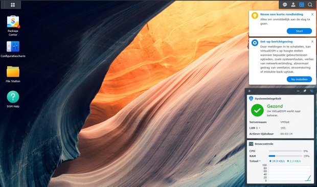

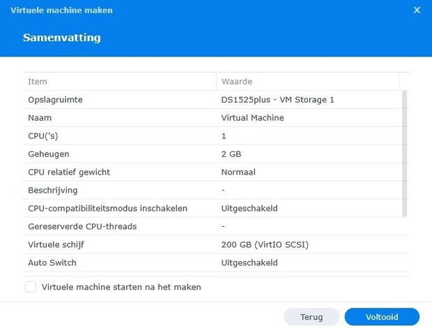

Ikzelf heb ook een virtual machine (VM) getest. Het instellen is vrij gemakkelijk. DSM zelf geeft duidelijk aan wat je moet doen om een VM in te stellen. Ik heb ervoor gekozen om eerst op 1CPU kern (1 thread) met 2 GB aan werkgeheugen. Dit voelde eigenlijk al snel genoeg. Het 'echte' DSM draaide goed op de overige kernen en de VM draaide ook snel genoeg. Hierna heb ik nog het VM laten draaien op 6 kernen met 4 GB aan werkgeheugen. Ik voelde geen verschil in responstijden.

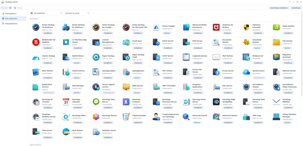

Als tweede gaan we kijken naar de verschillende apps die te installeren zijn.
Synology maakt onderscheid tussen Synology's eigen apps, open source apps en 'bijdrager' apps. Alle apps zijn in principe veilig doordat deze worden gecontroleerd door Synology zelf voordat ze worden aangeboden. De apps lopen uiteen van bijvoorbeeld Plex en Download Station tot Antivirus apps en Docker apps.
Apps zijn gemakkelijk te installeren via de applicatie op het bureaublad genaamd 'Package Center'. Bij de apps wordt ook uitleg gegeven over wat ze doen en welke side-apps eventueel erbij geïnstalleerd moeten worden.

De DS1525+ gaat anders om met M.2 SSD's dan zijn voorgangers. Waar je bij zijn voorgangers enkel nog M.2 SSD's als cache kon gebruiken, kun je in deze DS1525+ M.2 SSD's zowel als cache als opslag gebruiken. Ook de NVME M.2 SSD's moeten (op dit moment in ieder geval nog wel) van Synology zelf zijn. De compatibele M.2 SSD's zijn te vinden via de volgende link: https://www.synology.com/nl-nl/products/store#product-storage_drives.
Stel dat je twee van de allergrootste M.2 SSD's zou willen, dan ben je hiervoor €1282,60 kwijt.
Ik heb een snelle zoekactie op Tweakers gedaan waarbij ik soortgelijke, dan wel betere, prestaties heb ingevoerd. De goedkoopste enkele M.2 SSD kost dan €104 (dus €208 voor twee) en een vergelijkbare M.2 SSD die van Tweakers zelf de Ultimate score krijgt kost €263,95 (dus €527,90 voor twee). Dat is toch flink minder dan Synology voor zijn schijven vraagt en dan heb je ook nog eens betere specificaties.
Al met al is deze NAS dus nog veel verder uit te breiden. Alleen kost dit wel een godsvermogen. Stel dat je dit wenst dan zijn je totale kosten als volgt.
- DS1525+ NAS: €759
- 32 GB RAMM: €750,20
- 10 GbE ethernet: 131,89
- 2x 1600 GB M.2 SSD: €1282,60
Totale kosten (exclusief de HDD's): €2923,69. Dat is een ongelooflijke hoge prijs voor een NAS. Je hebt dan uiteraard wel het beste van het beste en je hoeft minimaal de komende 10 jaar niet meer te upgraden, maar het kost wel heel veel geld. Als je zoveel uit wilt geven aan een NAS, dan kun je misschien beter voor zijn broer de DS1823XS+ gaan. Deze kost op dit moment €1809 en heeft al standaard 10 GbE ethernet aan boord, heeft nog meer stationssleuven en kan ook worden voorzien van twee NVME M.2 SSD's (enkel als cache) en 2x16=32 GB RAMM geheugen.
Voor de review van de DS1823XS+ klik hier: productreview: Synology DiskStation DS1823xs+ review door Tostie1987.
Ik zou aanraden, wanneer je voor deze DS1525+ gaat, om wel de 10 GbE netwerkmodule erbij aan te schaffen. De 10 GbE netwerkmodule zorgt letterlijk voor vier keer zo hoge schrijfsnelheden. Uiteraard moet je hiervoor wel wegschrijven van een snelle schijf en schrijven naar een snelle schijf. Eigenlijk, bedenk ik mij nu, moet je dus ook minimaal één M.2 SSD aanschaffen om zo gebruik te kunnen maken van deze hoge snelheden. Het wegschrijven met 10 GbE per seconde doe ik thuis reeds enkele jaren en is echt een verademing tegenover 2.5 GbE laat staan 1 GbE. Je zou de module aan kunnen schaffen in combinatie met de 400 GB M.2 SSD van Synology. Deze kost op dit moment €157,30. Voor een extra €289,19 kun je dan wel gebruikmaken van 10 GbE en heb je nog eens 400 GB extra cache of geheugen. Persoonlijk vind ik dit het waard. Hier heb je elke dag profijt van. Zeker als je in het begin veel data over gaat zetten en als je gebruikmaakt van veel kleine data. Deze kun je dan op de M.2 SSD plaatsen.
Nogmaals, de ondersteuning voor HDD's van andere fabrikanten dan Synology zelf is weer zoals het was! De ondersteuning voor M.2 schijven en RAMM geheugen is nog beperkt. Zie de afbeelding hieronder. Op de afbeelding kun je zien dat er twee M.2 SSD's in zitten. De ene is een Samsung, de andere is een V7 M.2 SSD. Beiden worden (hopelijk nog) niet ondersteund.

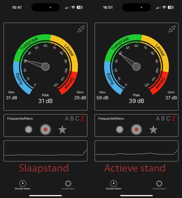

Geluidsproductie​
Dan de geluidsproductie. De NAS produceert het volgende geluid, gemeten aan de voorkant op 10 centimeter afstand:
- Slaapstand: 31 dB
- Actieve stand: 39 dB
Synology geeft zelf aan dat de NAS 22.6 dB(A) aan geluid produceert. Ik kom op iets hoger uit. Het klinkt mij als zeer stil, zelfs als de NAS actief bezig is. De piek richting 39 dB kwam vooral van het klikken binnenin de HDD's en niet van de ventilator achterop. Persoonlijk stoor ik mij niet aan het geluid van de ventilator, wel aan het ratelen van de HDD's. Om deze reden zou ik dan ook aanraden om de NAS niet op een plek te zetten waar je vaak bent, maar juist meer in de meterkast of in een wat meer afgesloten ruimte. Uiteraard houd je hiermee rekening met de ventilatie die NAS ook nodig heeft.

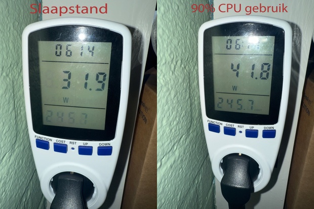

Stroomverbruik & kosten​
- Slaapstand: 31.9 Watt/u
- Actieve stand: 41.8 Watt/u
Let wel op, dit is getest door een VM op meerdere cores te draaien en met vier HAT3300 4TB HDD's erin (op dat moment had ik nog geen WD 6TB HDD erin). Deze Synology HDD's verbruiken elk afzonderlijk 4 Watt in slaapstand en 5 Watt in actieve stand. Ervan uitgaande dat deze informatie klopt, dan kom ik in de praktijk uit op een energieverbruik van de NAS zelf (dus de HDD's eruit berekend) van:
- Slaapstand: 31.9-16 (4*4 Watt/u)= 15.9 Watt/u
- Actieve stand: 41.9-20 (4*5 Watt/u)= 21.9 Watt/u.
Wat mij betreft zijn dit prima waardes voor een NAS van deze grootte en met deze processor erin.
Ik betaal bij mijn energiemaatschappij €0,26 per kWh. Stel dat de NAS de gehele dag aanstaat in slaapstand (hieronder reken ik overigens geen HDD spindown, maar wel laag CPU gebruik) dan betaal je het volgende:
- 1 dag: (24*15,9)*€0,26/1000= €0,09 (totaal stroomverbruik is 381,6 Watt/u)
- 1 maand: (31*24*15,9)*€0,26/1000= €3,08 (totaal stroomverbruik is 11,83 kWh)
- 1 jaar: (365*24*15,9)*€0,26/1000= €36,21 (totaal stroomverbruik is 139,28 kWh)
Al met al vind ik dit zeer mooie prestaties voor een NAS met dit vermogen. Dit stroomverbruik is prima op te vangen met zonnepanelen en al helemaal als je hierbij ook nog een thuisbatterij hebt staan. Chapeau Synology!
