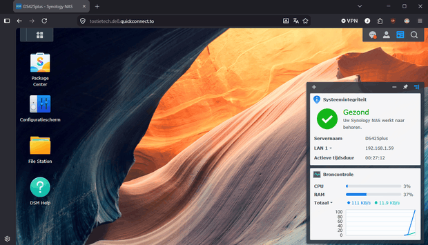

De installatie is eveneens toegankelijk. Na het aansluiten van de NAS kan deze via Synology Assistant of de webinterface worden gevonden en geïnstalleerd. Daarna kun je een opslagpool aanmaken en bijvoorbeeld voor SHR kiezen. Voor thuisgebruikers is dat een prettige oplossing omdat je daarmee relatief eenvoudig redundante opslag kunt configureren en later kunt uitbreiden.

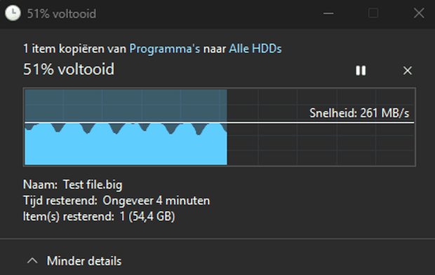

Bij een grote bestandsoverdracht via Windows Verkenner kwam ik zonder versleuteling uit op 261 MB/s. Dat zit dicht tegen de praktische limiet van een 2,5GbE-verbinding aan. CrystalDiskMark kwam via SMB uit op maximaal 295,66 MB/s lezen en 278,73 MB/s schrijven. Daarmee weet de DS425+ de beschikbare netwerkverbinding dus goed te benutten.
Voor een moderne thuisomgeving is dat een prettig verschil met 1GbE. Wie al beschikt over een 2,5GbE-netwerk kan de DS425+ daardoor daadwerkelijk sneller benutten dan oudere gigabit-NAS-systemen.

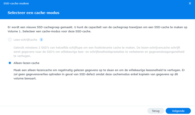

In mijn test leverde de SSD-cache echter nauwelijks winst op. Zonder cache kwam ik uit op 271 MB/s lezen en 262 MB/s schrijven. Met cache was dat respectievelijk 271 en 260 MB/s. In deze specifieke testopstelling voegde de cache dus vrijwel niets toe.
Dat betekent niet dat SSD-cache nutteloos is. De meerwaarde hangt sterk af van de gebruikte workload en het type bestanden. Vooral veel kleine, regelmatig gebruikte bestanden kunnen baat hebben bij caching. Voor grote, sequentiële bestandsoverdrachten over 2,5GbE is het voordeel veel minder vanzelfsprekend.

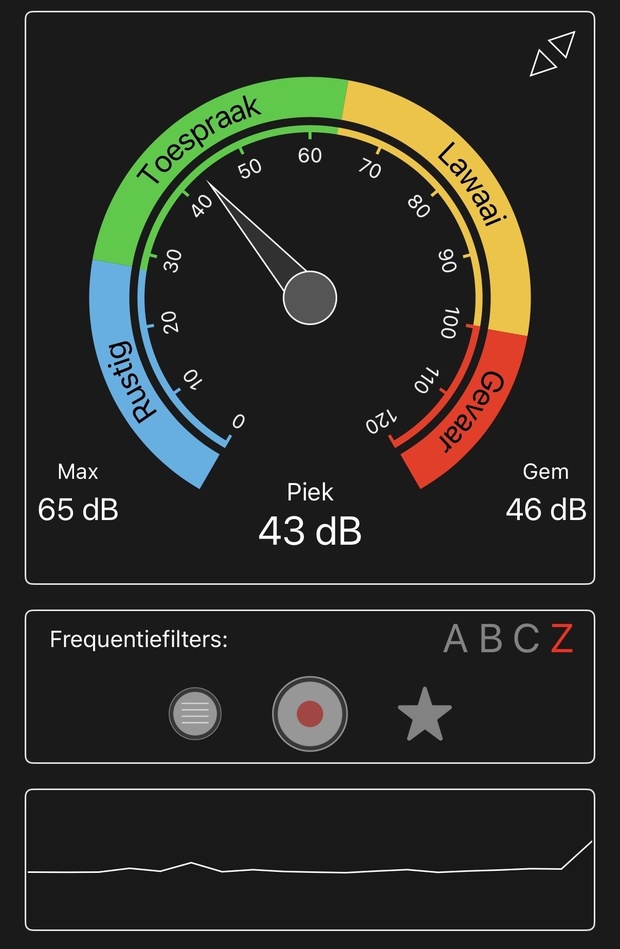

Ook het geluid heb ik onder belasting gemeten. In idle kwam ik uit op 37 dB(A), terwijl dit onder belasting opliep naar 43 dB(A). De HDD-temperaturen gingen daarbij van 31 naar 33 °C en de NVMe-SSD bleef op 35 °C. De temperaturen zijn daarmee prima, al is 43 dB(A) op korte afstand natuurlijk wel hoorbaar.

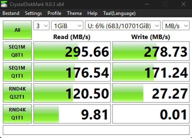

De prestaties zijn goed voor het gebruik waarvoor deze NAS bedoeld is. Met maximaal 295,66 MB/s lezen en 278,73 MB/s schrijven in CrystalDiskMark via SMB en 261 MB/s bij een grote bestandsoverdracht wordt de 2,5GbE-aansluiting goed benut. Ook het energieverbruik is voor een 4-bay NAS met vier HDD's en een NVMe-SSD netjes.

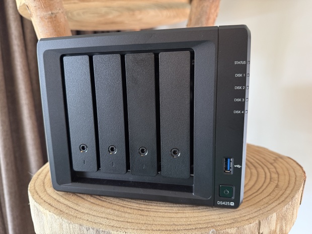

Qua uiterlijk is de DS425+ een typische Synology. De zwarte behuizing is vrij sober en functioneel en biedt aan de voorkant ruimte aan vier schijflades. Daarin kun je 3,5-inch HDD's of 2,5-inch SATA-SSD's plaatsen. Aan de voorkant zitten daarnaast statusleds, een USB 3.2 Gen 1-poort en de aan-uitknop.Aan de achterkant vinden we twee 92mm-ventilatoren, twee USB 3.2 Gen 1-poorten en twee netwerkaansluitingen. De belangrijkste daarvan is de 2,5GbE-poort. Daarnaast is een 1GbE-aansluiting aanwezig, die bijvoorbeeld voor failover kan worden gebruikt. De 2,5GbE-aansluiting is een duidelijke verbetering ten opzichte van oudere Synology-modellen die volledig afhankelijk waren van gigabit ethernet.

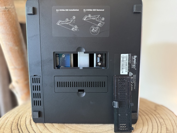

De DS425+ meet 166 × 199 × 223 millimeter en weegt zonder schijven 2,18 kilogram. Onderaan bevinden zich bovendien twee M.2 2280 NVMe-slots. Dat is interessant, omdat je hiermee NVMe-SSD's kunt toevoegen zonder een van de vier reguliere bays op te offeren. Synology ondersteunt deze slots voor SSD-cache en met geschikte Synology-SSD's kunnen ze ook voor opslag worden gebruikt.

Waar Synology zich al jaren mee onderscheidt, is DSM. Ook bij de DS425+ is het besturingssysteem een van de grootste pluspunten. De interface voelt meer aan als een desktopbesturingssysteem dan als een traditionele serverinterface. Vanuit het hoofdmenu krijg je toegang tot onder meer File Station, Opslagbeheer, Package Center en Broncontrole.Daarbovenop kun je de NAS uitbreiden met toepassingen voor bijvoorbeeld back-ups, foto's, synchronisatie en camerabewaking. Ook functies zoals snapshots, gebruikersbeheer en beveiliging zijn uitgebreid aanwezig. Daardoor is de DS425+ veel meer dan alleen een kast met vier harde schijven.

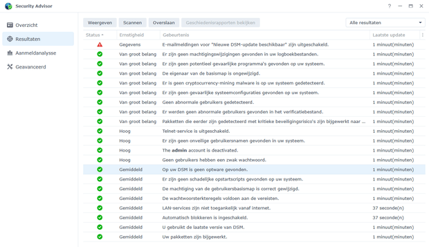

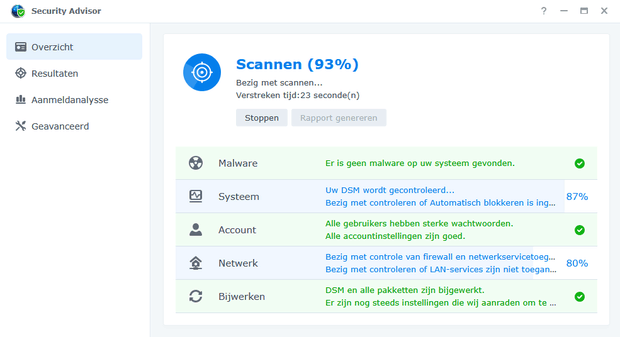

Ook op beveiligingsgebied biedt DSM behoorlijk veel mogelijkheden. Je kunt afzonderlijke gebruikers en toegangsrechten instellen, tweefactorauthenticatie gebruiken, firewallregels configureren en automatisch IP-adressen blokkeren bij herhaalde mislukte aanmeldpogingen. Daarnaast is er Security Advisor, dat de configuratie controleert en aanbevelingen doet.Voor gevoelige gegevens is ook AES-256-versleuteling van gedeelde mappen beschikbaar. Dat heeft echter wel een duidelijke invloed op de prestaties. In mijn praktijktest daalde de schrijfsnelheid van 261 MB/s zonder versleuteling naar 156 MB/s met een versleutelde gedeelde map. Wie beveiliging belangrijk vindt, zal die afweging dus moeten maken.
Een belangrijk punt daarbij is dat een NAS met zoveel mogelijkheden ook verantwoordelijkheid met zich meebrengt. RAID is bijvoorbeeld geen back-up en externe toegang moet bewust worden ingericht. Synology levert hiervoor veel gereedschap, maar de gebruiker moet het wel correct configureren.

De 2,5GbE-aansluiting is wat mij betreft een van de sterkste eigenschappen van de DS425+. Mijn testopstelling is geschikt voor 10GbE, waardoor de 2,5GbE-aansluiting van de NAS zelf de beperkende factor vormt.Bij een grote bestandsoverdracht via Windows Verkenner kwam ik zonder versleuteling uit op 261 MB/s. Dat zit dicht tegen de praktische limiet van een 2,5GbE-verbinding aan. CrystalDiskMark kwam via SMB uit op maximaal 295,66 MB/s lezen en 278,73 MB/s schrijven. Daarmee weet de DS425+ de beschikbare netwerkverbinding dus goed te benutten.

De twee M.2-slots zijn een leuke toevoeging. Je kunt geschikte Synology NVMe-SSD's gebruiken voor opslag of voor SSD-cache. Met één SSD is een alleen-lezen-cache mogelijk; met twee geschikte SSD's kun je ook een lees-/schrijfcache configureren.In mijn test leverde de SSD-cache echter nauwelijks winst op. Zonder cache kwam ik uit op 271 MB/s lezen en 262 MB/s schrijven. Met cache was dat respectievelijk 271 en 260 MB/s. In deze specifieke testopstelling voegde de cache dus vrijwel niets toe.

Een NAS staat bij veel gebruikers dag en nacht aan, waardoor energieverbruik belangrijker is dan bij een pc die slechts enkele uren per dag wordt gebruikt. In mijn test kwam de DS425+ uit op 30,7 watt in idle en 44,2 watt tijdens belasting. In die metingen waren vier HDD's en een NVMe-SSD aanwezig, waardoor het verbruik niet alleen van de NAS zelf afkomstig is.Ook het geluid heb ik onder belasting gemeten. In idle kwam ik uit op 37 dB(A), terwijl dit onder belasting opliep naar 43 dB(A). De HDD-temperaturen gingen daarbij van 31 naar 33 °C en de NVMe-SSD bleef op 35 °C. De temperaturen zijn daarmee prima, al is 43 dB(A) op korte afstand natuurlijk wel hoorbaar.

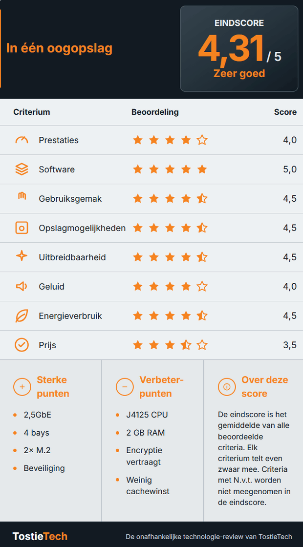

De Synology DS425+ is geen NAS die indruk probeert te maken met de modernste processor of enorme hoeveelheden RAM. Zijn kracht zit ergens anders: in de combinatie van vier bays, 2,5GbE, twee M.2-slots en vooral DSM.De prestaties zijn goed voor het gebruik waarvoor deze NAS bedoeld is. Met maximaal 295,66 MB/s lezen en 278,73 MB/s schrijven in CrystalDiskMark via SMB en 261 MB/s bij een grote bestandsoverdracht wordt de 2,5GbE-aansluiting goed benut. Ook het energieverbruik is voor een 4-bay NAS met vier HDD's en een NVMe-SSD netjes.
De M.2-slots zijn een interessante extra, maar in mijn test leverde SSD-cache nauwelijks prestatievoordeel op. De meerwaarde daarvan zal dus sterk afhangen van de specifieke workload. Versleuteling is daarentegen wel duidelijk merkbaar: de schrijfsnelheid daalde in mijn test van 261 naar 156 MB/s.
De grootste kanttekening blijft de hardware. De J4125 voelt in 2026 gedateerd aan en 2 GB RAM is niet bijzonder ruim voor een NAS met zo'n uitgebreid softwareplatform. Wie echter vooral een betrouwbare 4-bay NAS zoekt voor bestanden, back-ups, synchronisatie, foto's en andere reguliere NAS-taken, krijgt met de DS425+ een complete en volwassen oplossing.
Mijn conclusie is daarom genuanceerd: de DS425+ is niet de krachtigste NAS in zijn klasse, maar dankzij DSM, 2,5GbE en de twee M.2-slots blijft het een veelzijdig systeem. Wie vooral waarde hecht aan Synology's software-ecosysteem en een gebruiksvriendelijke 4-bay NAS zoekt, heeft hier een interessante optie. Wie juist maximale rekenkracht of zware virtualisatie zoekt, kan beter naar modernere hardware kijken.
