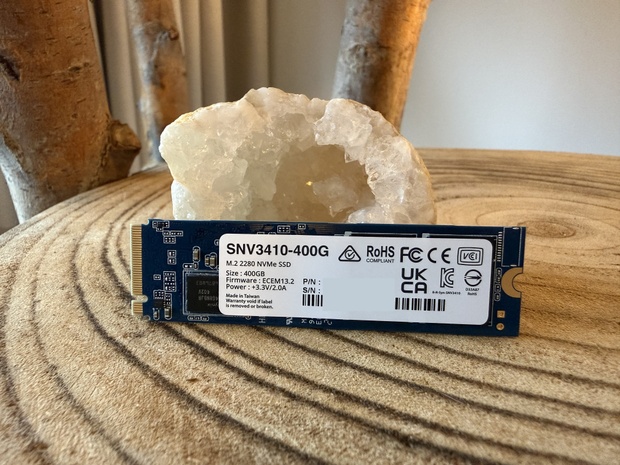

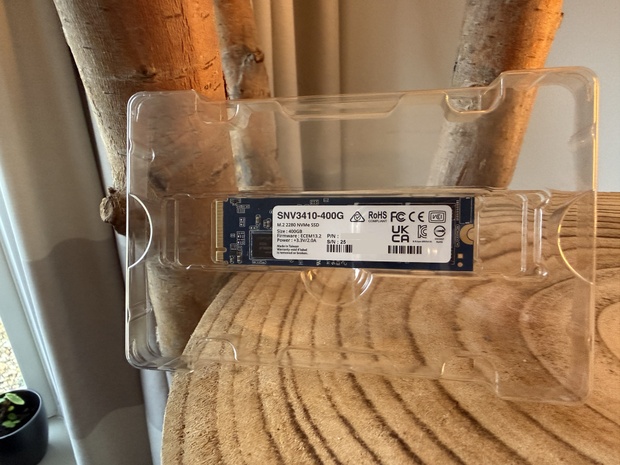

Uitpakken
De Synology SNV3410-400G wordt, zoals we inmiddels van Synology gewend zijn, geleverd in een bruine, kartonnen doosje. De doos is veel te groot voor de SSD die erin zit. Er zit genoeg verpakkingsmateriaal omheen om de SSD te beschermen tegen schade van buitenaf.

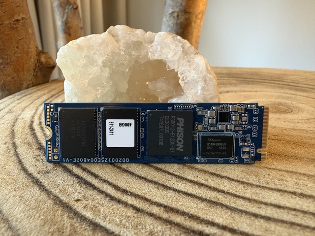

Bouw
De bouw is eigenlijk net als elke andere M.2 SSD. Daar valt weinig over te zeggen. De PCB van de SNV3410-400G is blauw en voelt degelijk aan. De SSD is licht buigbaar als je er wat harder op drukt.

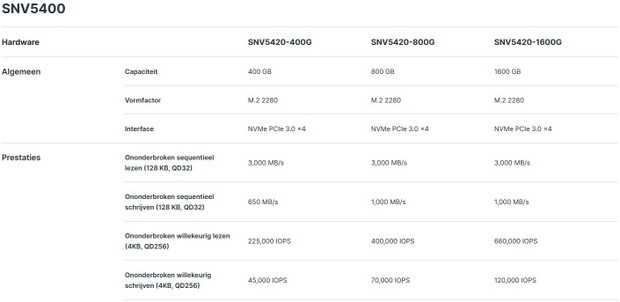

Hieronder een overzicht van nog drie andere modellen. Naast de wat lager gesegmenteerde SNV3400 M.2 NVME SSD, zijn er nog drie andere Synology M.2 NVME SSD's te verkrijgen. Deze serie SSD's heeft 400 GB, 800 GB en 1600 GB opslag. Deze drie verschillende modellen hebben overwegend dezelfde specificaties, maar verschillen ook onderling. Kijk dus goed in onderstaande tabel. Let er dus goed op welk model bij jou past. Deze SNV3410-400G, de SNV5420-400G of (in het geval van de laatst genoemde SSD) de -800G of 1600G.
Op alle vier de modellen zit standaard 5 jaar garantie.
Als ik de SNV3410-400G vergelijk met de SNV5420-400G dan zie ik dat deze modellen veel overeenkomsten hebben. In de vergelijker van Tweakers is dat ook te zien: https://tweakers.net/pricewatch/compare/1779248;2246730/
De fysieke grootte en opslaggrootte is hetzelfde net als de IOPS, de leessnelheid en de garantie die je op beide schijven krijgt. De verschillen die er zijn hebben met name te maken met het stroomverbruik, de TWB en de prijs. Gek genoeg heeft deze SNV4310-400G een hogere schrijfsnelheid dan de wat hoger gesegmenteerde SNV5420-400G.
Voor het gebruik als cache zal het weinig/geen verschil maken welke SSD je kiest. Voor opslag kan het, doordat de snelheden wat verschillen, wel uitmaken.

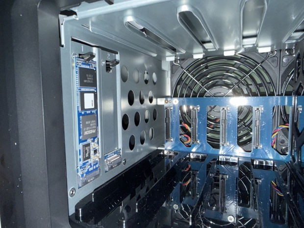

Ik test de SNV3410-400G in de Synology DS1825+. In principe kun je ervan uitgaan dat het in vrijwel alle NAS systemen van Synology zo werkt zoals ik hier ga beschrijven.De DS1825+ heeft aan de onderkant ruimte voor twee M.2 SSD's. Door het klepje eraf te halen en het schuifje omhoog te trekken, kun je de M.2 SSD wat schuin in de connector doen, aandrukken en naar beneden duwen. Hierna laat je het schuifje los en zit de SSD vast. Zo simpel is het.

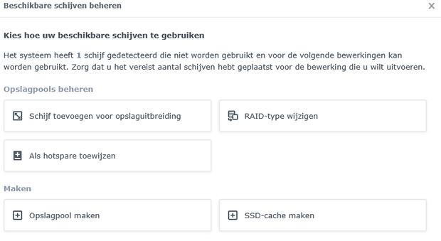

In het OS (DSM 7.3.2) wordt de SSD herkend en kun je aangeven of je deze als extra opslag wilt gaan gebruiken of als cache. Een combinatie van die twee is niet mogelijk. Je kunt wel twee verschillende (hetzelfde model kan dan natuurlijk wel) in de NAS doen om zo de een als cache te gebruiken en de ander als extra opslag.

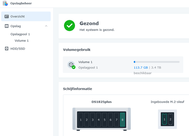

Niet alle NAS systemen van Synology kunnen een M.2 SSD toestaan als cache schijf. NAS systemen vanaf het jaar (grofweg gezien) 2020 kunnen M.2 SSD's gebruiken als cache. De DS1825+, waarin ik deze SSD test, kan zowel Synology's eigen M.2 SSD gebruiken als cache net als opslag.In de software wordt de M.2 SSD herkend, maar deze is nog niet geïnitialiseerd.
Je geeft in DSM aan hoe je de M.2 SSD wilt gebruiken.
Zoals op bovenstaande afbeelding te zien is, zijn er op dit moment twee opslagpools aanwezig. De ene opslagpool is van de HAT3300 4 TB HDD en de andere is de opslagpool van de SNV3410-400G M.2 SSD. De SSD is dus, naast cache, ook prima als opslag te gebruiken.
Op bovenstaande afbeelding is te zien dat ik de M.2 heb ingesteld als opslag. Ik kan op de SSD een volume aanmaken en daar bestanden op plaatsen. Op dit moment fungeert de SSD als elke andere HDD die je in de NAS zou doen.

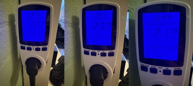

Het stroomverbruik van de DS1825+ met één enkele Synology HAT3300 4 TB HDD erin was als volgt:- Lezen: 19.2 Watt
- Schrijven: 23.3 Watt
- Inactief: 21.9 Watt
Hieronder een verzamelafbeelding van drie verschillende momenten. Van links naar rechts was eerst lezen, daarna schrijven en als laatste inactief. Gek genoeg verbruikte de DS1825+ in inactieve modus tijdens het maken van de foto iets meer stroom dan tijdens het lezen. Om die reden kan ik niet precies meten of de SSD nu inderdaad precies 3.5 Watt, 3.3 Watt en 1.6 Watt verbruikt.
Het stroomverbruik van de DS1825+ met één enkele Synology HAT3300 4 TB HDD erin én nog de SNV3410-400G was soortgelijk aan de resultaten hierboven. Hieruit trek ik de conclusie dat de SNV4310-400G inderdaad het lage stroomverbruik heeft zoals Synology dit ook zelf benoemt bij de specificaties op hun website.
