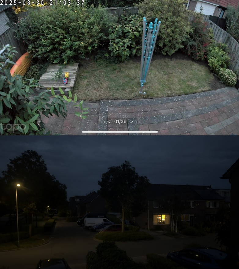

Avond, lichte schemering:
Afbeeldingslocatie: https://tweakers.net/i/cl9Jq3S3Jk803FXSNwg4PlrWwTw=/m/383141/1UNL6OY7LXsfm2BWi9rgVKhbZpOJiaKQDfeZb3XwaKg08aar0j.png
Avond, schemering/donker:
Afbeeldingslocatie: https://tweakers.net/i/qrTvid7zp8MBOIzjI1u6EfYVntY=/m/383141/1UNL6OqUstOSurgqKBc0iQovyKRHhEiHnDvab6Y9kLqFf924Yd.png
