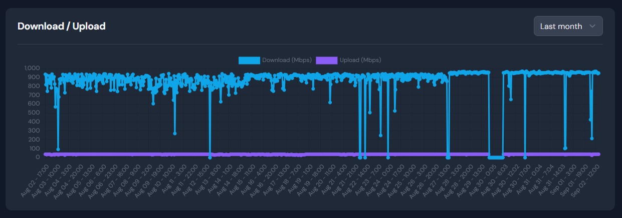

Ik heb zelf een dokker draaien met daarin Speedtest Tracker (v0.11.17) waarmee ik de kwaliteit van mijn verbinding constant kan zien. In de grafiek kan je duidelijk zien dat vanaf 27 augustus ik een veel stabielere (qua snelheid) verbinding heb met mijn provider. Je ziet nog enkele pieken naar beneden en de grootste werd door mezelf veroorzaakt toen ik onbezonnen een verandering deed in bed en er verder geen erg in had dat dit zorgde dat mijn synology dus niet meer op internet kon.
(voor de technische details, ik had de content filtering van Unifi aangezet zonder na te kijken wat er eigenlijk gebeurde)
terwijl ik voorheen tussen de 700Mb en 1Gb zat zit de connectie nu eigenlijk constant op die 1Gb (uiteraard zit daar wel een marge op maar je kan duidelijk zien dat het een hele verbetering is).

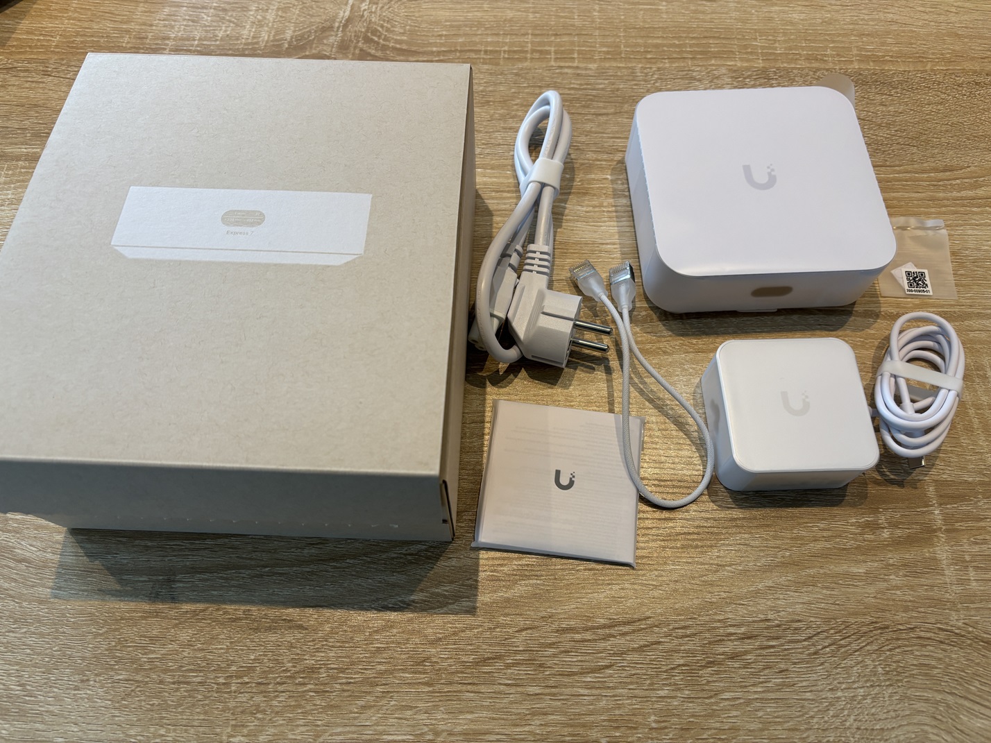

Je krijgt dus een kartonnen doosje met daarin geen overbodig verpakkingsmateriaal, de router zelf zit op Apple wijze ingepakt in een plastic omhulsel, verder is alles milieuvriendelijk verpakt met karton en zit er ook geen overbodige handleiding bij.
Er zit een adapter bij van 25W met een USB-C stekker. een kort ubiquiti patch kabeltje (waarom die zo kort is vraag ik me eigenlijk af, ik vermoed dat ze denken dat je er ook een switch bij koopt omdat de gateway 1 WAN en 1 LAN poort heeft. verder zit er dus een korte handleiding bij en 4 minuscule rubberen voetjes die je onder het ding kan plakken. Voor mij voelde die dus wel wat goedkoop aan vermits ik ze met heel veel moeite uit kon drukken en op het apparaat plakken.
De adapter en kabels voelen wel heel goed aan en ook de gateway zelf is een solide kastje.

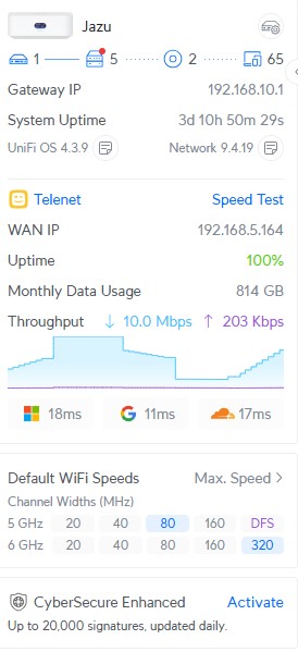

Aan de linkerkant zie je de status van alle apparaten in je netwerk, je router, je switches, access points en ook je end user devices.
Voorts zie je hoeveel data er momenteel gebruikt wordt en kan je een speedtest uitvoeren. Voorts zie je ook de bandbreedte die je ingesteld hebt voor je wifi access points en zie je de pingtijden van een aantal services (Microsoft, Google en cloudflare.

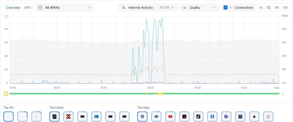

iets meer naar rechts zie je een overzicht van het internetgebruik van die dag/week/maand/uur. (zoals je ziet had ik die morgen een aantal ISO's gedownload tegen een ongelofelijke snelheid die ik bij mijn vorige firewall nooit haalde.
Daaronder zie je de top Access points (vermits ik er maar 3 heb staan ze er dus alle 3) daarnaast de top clients en daarnaast de top apps.

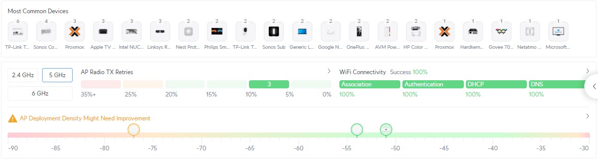

Daaronder vind je iets heel nuttig, most common devices is niet echt wat ik bedoel maar wel daaronder zie je hoe goed je AP's zijn gesitueerd en hoe goed de overige diensten draaien.
