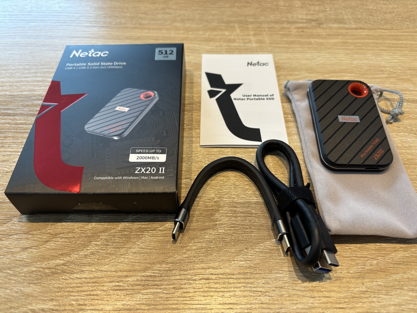

Ik mocht deze drive ontvangen van Technology Insider en Netac.

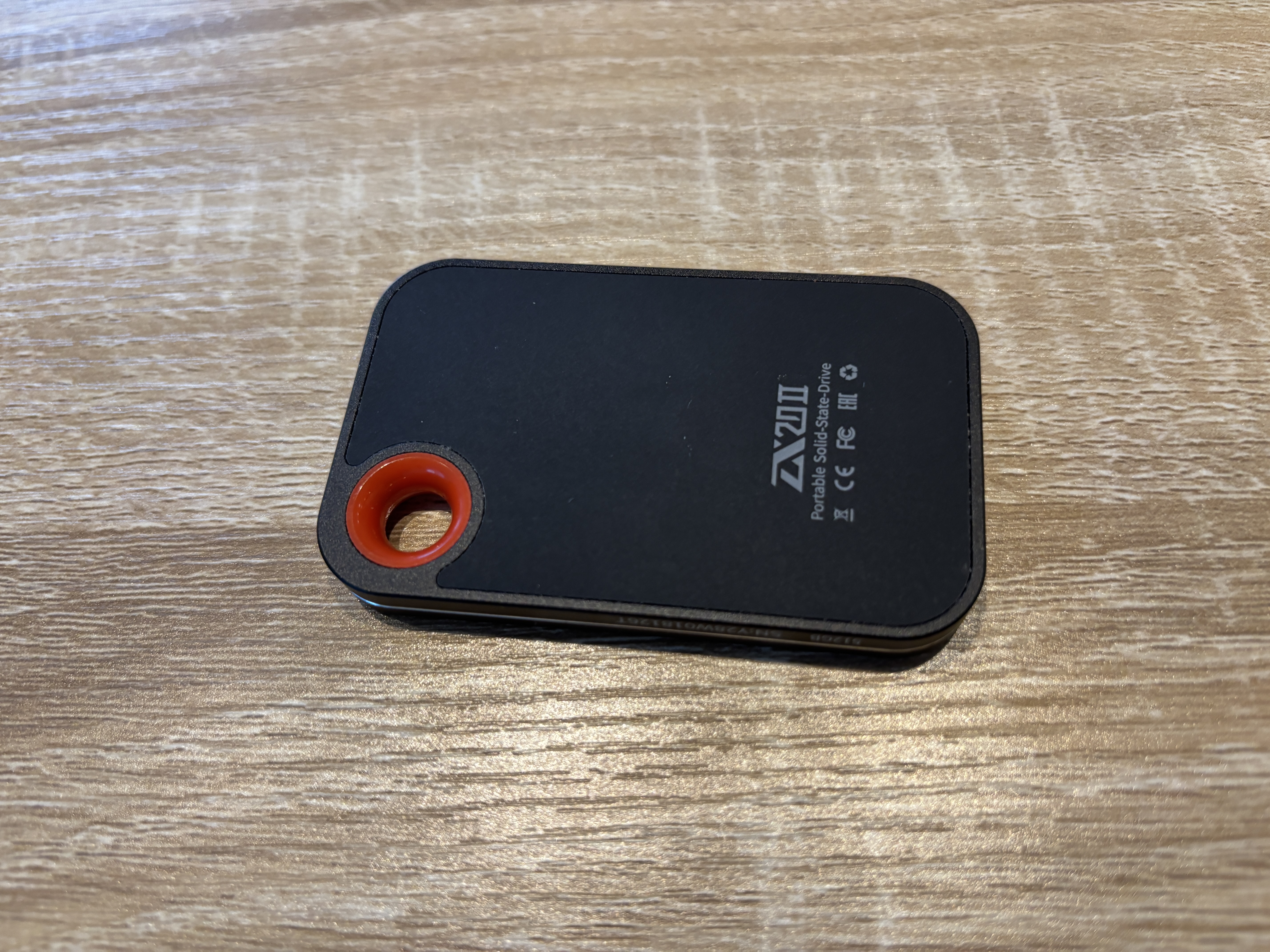

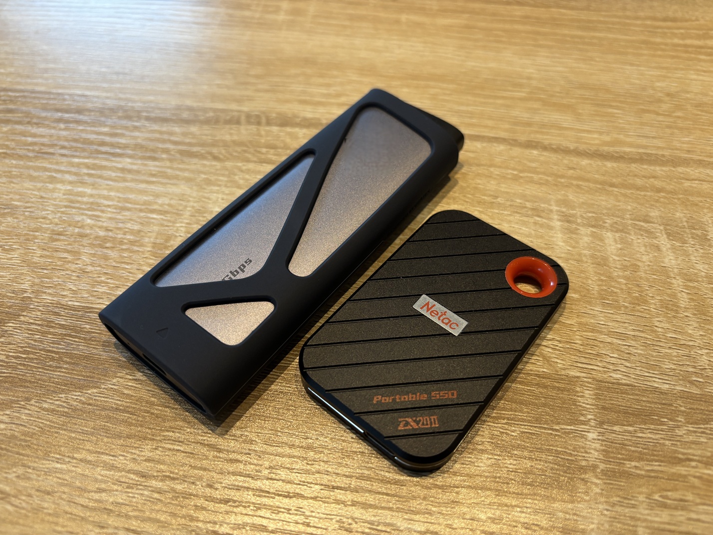

Na alles uitgepakt te hebben viel het me pas op hoe klein dit externe SSD’tje is.
De onderkant lijkt gemaakt van Aluminium met een laagje rubber (en een geïntegreerde magneet). De bovenkant is van plastiek gemaakt en als ik op de site van Netac ga kijken lijkt het wel alsof ze dit aanbieden aan andere Oems want daar staat LOGO op de plek waar hier Netac staat. Misschien een foutje van de admin?

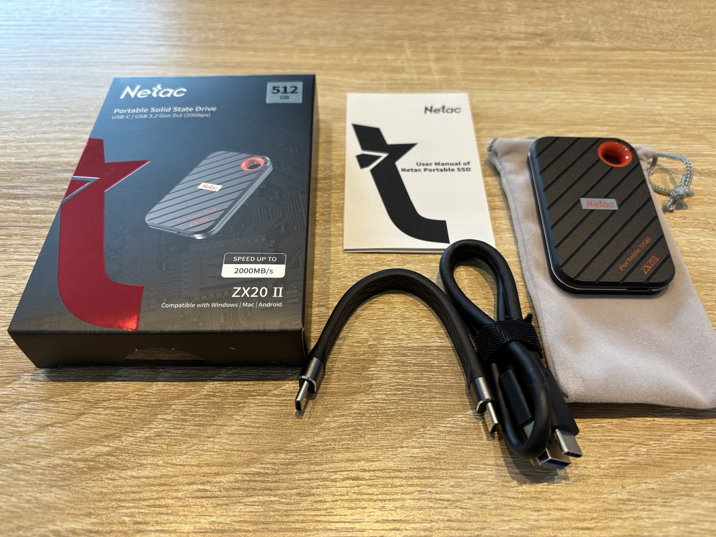

Voorts zit er een handleiding cq veiligheid richtlijnen alsook een USB-C <–> USB-C en een USB-A <-> USB-C in de verpakking. De eerste is aangeduid met 20Gb en is plat uitgevoerd met een dikke rubberen buitenkant met een lengte van 10cm hetgeen zeer handig is als je hem op je iPhone of Android wil plakken. De 2e is naamloos en bevat geen tekens, deze is van een standaard lengte 30cm en een handig velcro opberg ding eraan vast. Ook zat er een fluwelen zakje bij waar je de drive en kabels in kwijt kan.

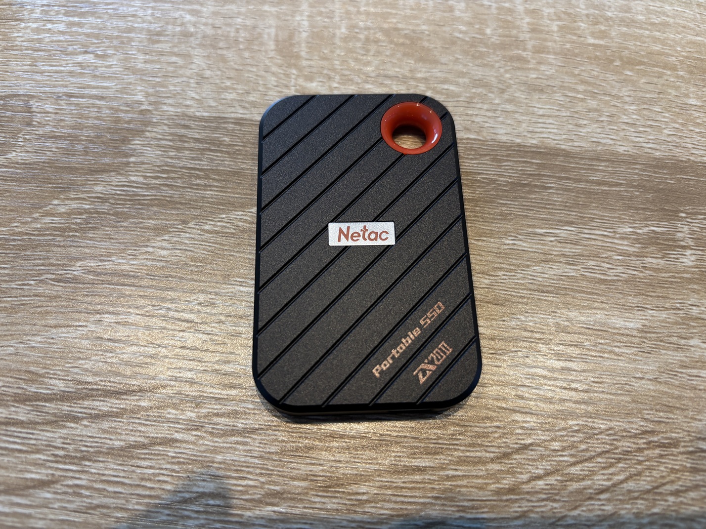

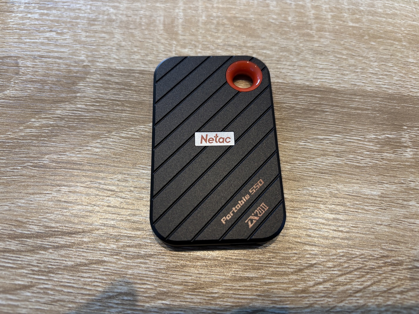

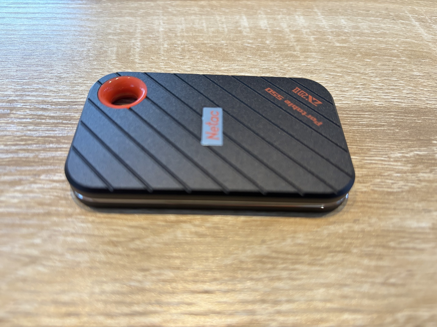

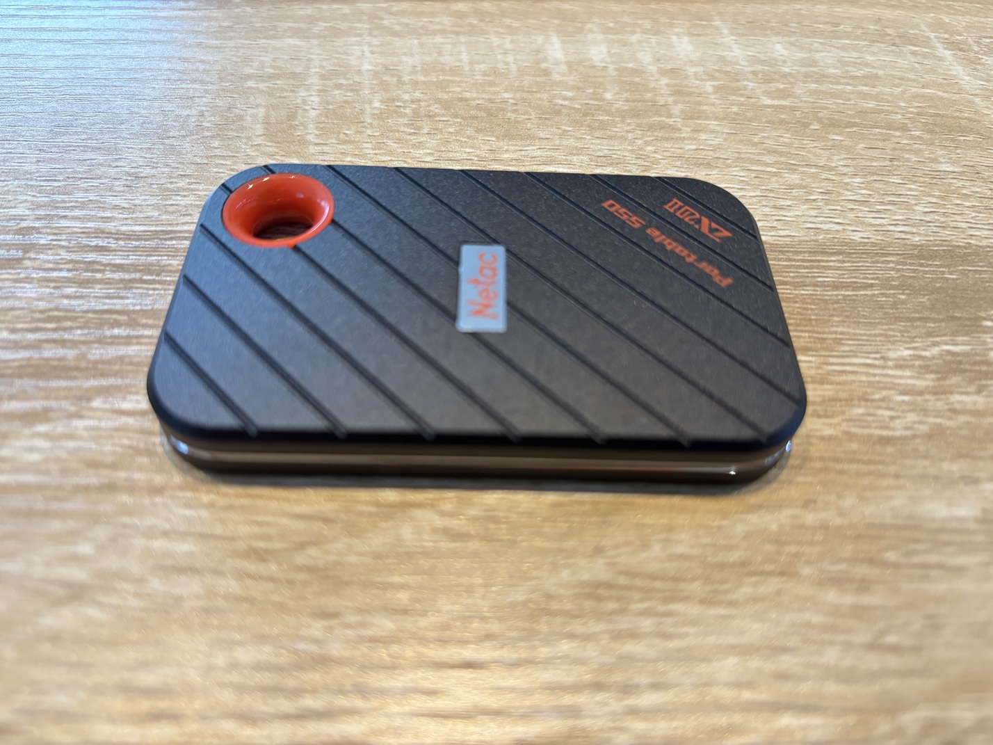

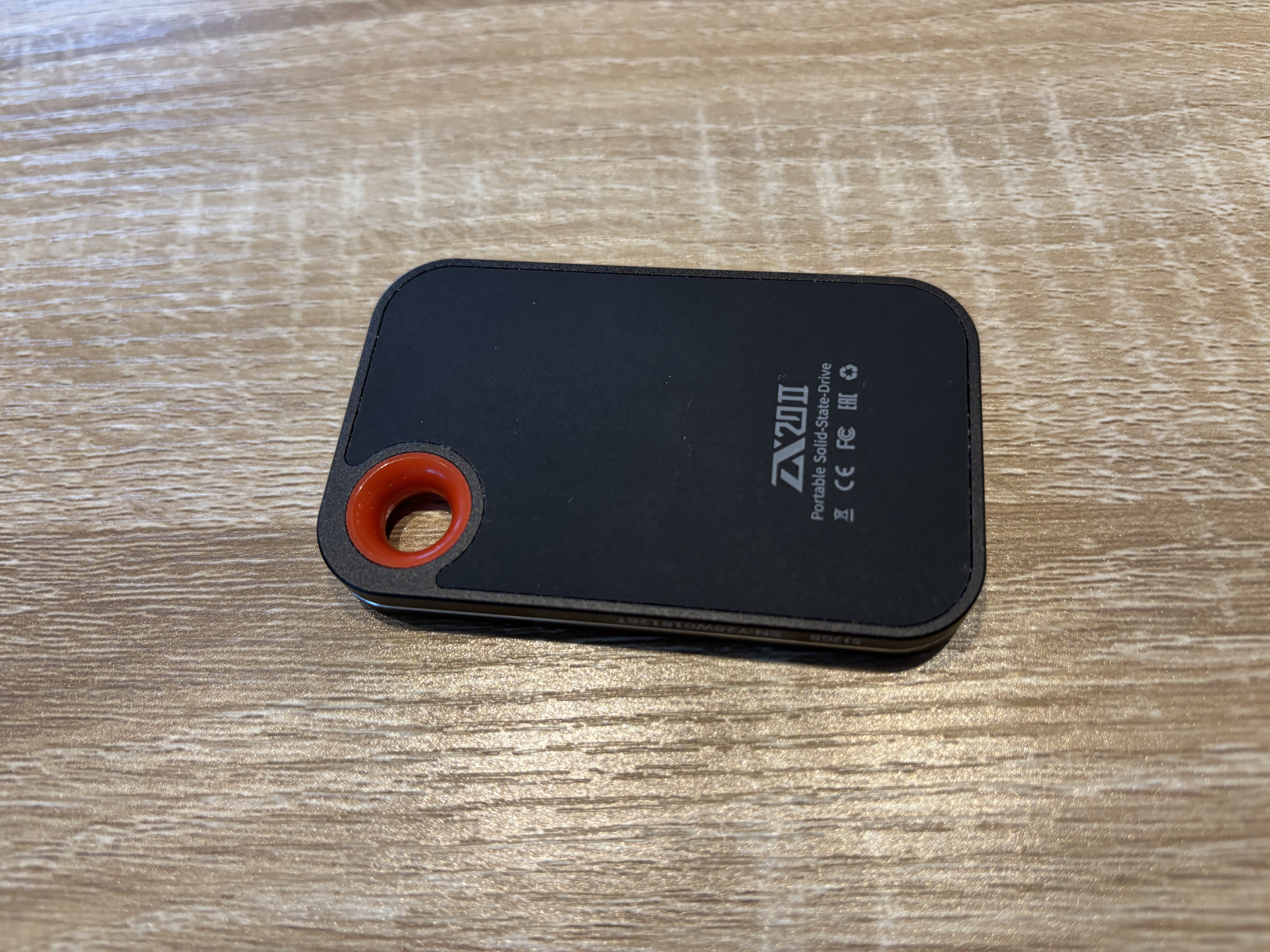

Later zou blijken dat de drive een defect vertoonde en moest vervangen worden. Dit gebeurde op een manier die ik nog nooit ben tegengekomen eerlijk gezegd. Zo snel en dit zelfs gedurende een weekend. Hoedje af dus voor de after sales van Netac!

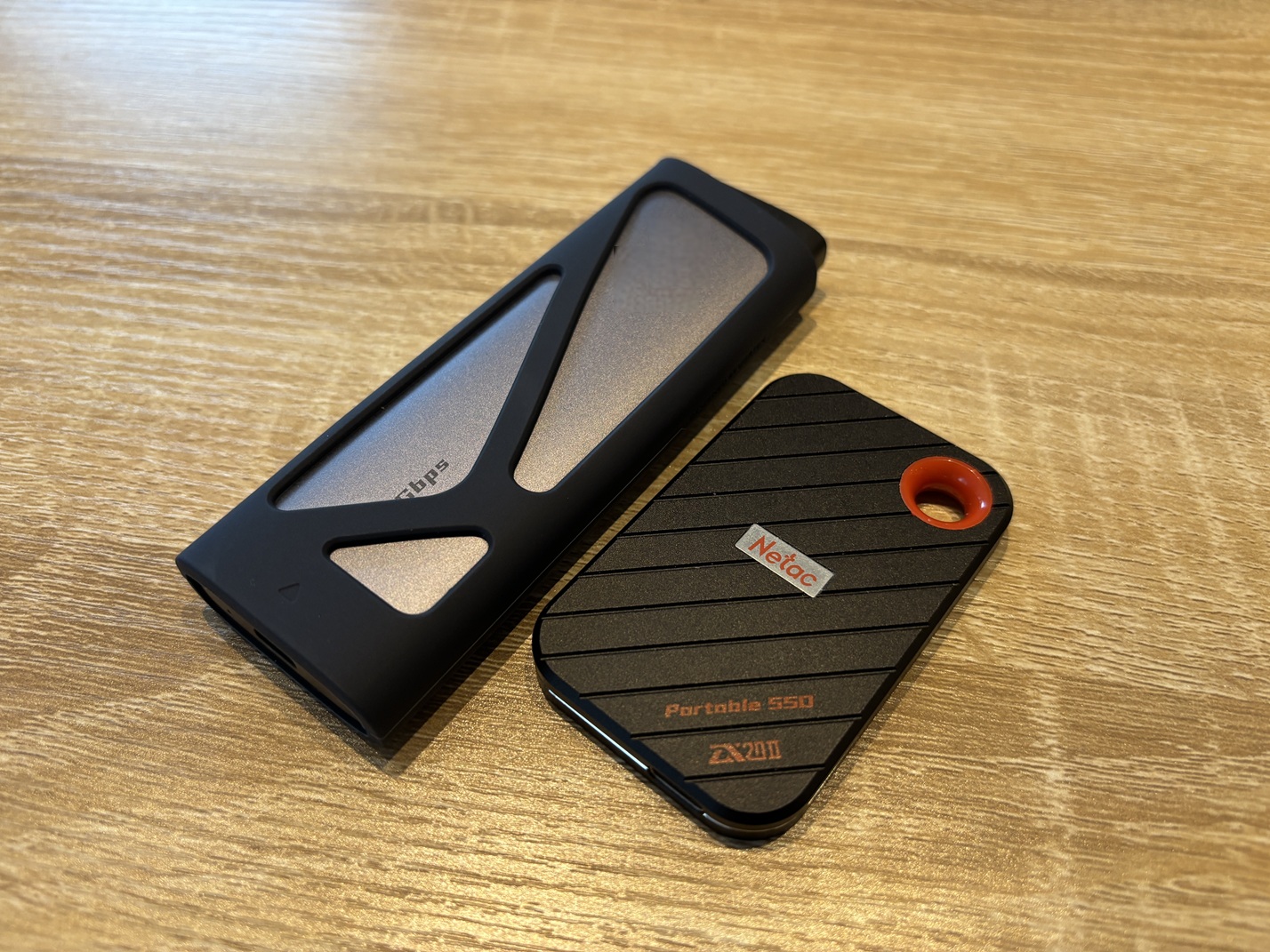

Dit is dus een gadget voor diegene die dit op hun iPhone gebruiken of mensen die zo licht mogelijk gepakt gaan. Ik zie er wel degelijk de voordelen van ten opzicht van de omslachtigere externe SSD
Het gebruik op een iPhone 15 is redelijk beperkt vermits er niet echt de mogelijkheid is om een backup te maken of bestanden over te dragen, maar.. wat wel fantastisch goed gaat is bestanden bekijken die al op de Netac staan, dit kunnen dan zowel foto's als films zijn alsook bestanden natuurlijk. Ik heb er zelf nog geen ervaring mee maar ik denk dat je deze dan zou kunnen overdragen naar je icloud of onedrive. Dat vraagt nog om een vervolgje dus. Wat ik wel al uitprobeerde was Blackmagic Cam, voor diegene die het nog niet kennen, dit is de app die je op je iPhone kan zetten waarmee de laatste iPhone presentaties mee zijn opgenomen. In die app kan je dus wel instellen waarnaar hij moet schrijven en die gebruikt het interne geheugen als proxy en schrijft daarna meteen weg naar de Netac, en zo kan je je iPhone 15 of hoger (als hij maar een USB-C aansluiting heeft) uitbreiden met extra geheugen dat je dan kan gebruiken om te filmen. De app zelf is van professioneel niveau en wordt zoals gezegd gebruikt door Apple zelf om opnames te doen voor de voorstelling van de nieuwe iPhones (ik dacht te weten dat dit al zeker sinds de iPhone 15 gebruikt werd).
De voordelen van deze Netac ZX20II:
  • Heel compact (7.2cm x 4.5cm met een dikte van 0.8cm) (ter vergelijking, de externe SSD meet 12cm x 4.2cm met een dikte van 1.6cm) 3 keer kleiner volume dan een externe SSD behuizing

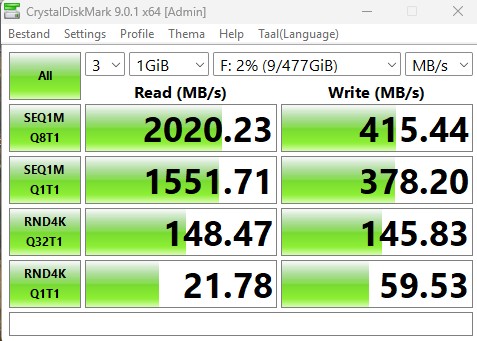

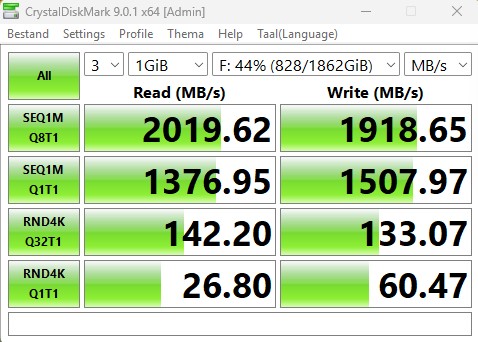

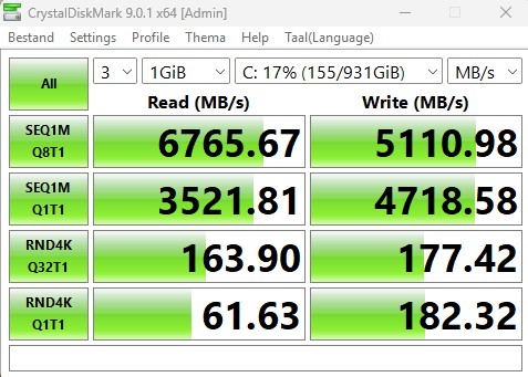

Ik vergat te vermelden hoe ik de snelheidsmetingen heb gedaan.
Ik gebruikte Crystel Disk Mark versie 9.0.1, ik doe er even de afbeeldingen bij van Crystaldisk.
Allereerst de 512Gb versie van de Netac ZX20II via USB-C op een 20Gb poort:

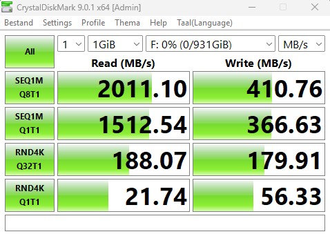

dan de 1Tb versie van de Netac ZX20II via USB-C op een 20Gb poort:
Ter volledigheid doe ik er dan ook even de externe SSD behuizing met de Kioxia bij:

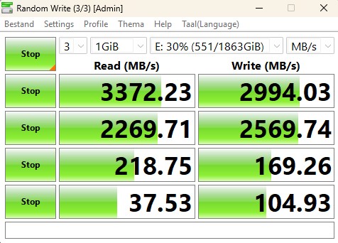

Alsook de interne SSD's met als eerste de Gen 3 WD Black SN750 2Tb:
en de snellere Gen 4 WD SN850 1Tb:

Heb je via de settings wel NVME aangevinkt? (In Crystal Diskmark)
Ik weet niet of het veel verschil gaat maken.....
Leuke review.
Wel opvallend dat hier heel andere snelheden worden gehaald dan tijdens de Ti review.
Ben ook wel benieuwd naar welke snelheden je haalt icm. de Iphone
Voor Prores heb je voor 4k/60hz 200Mb/s en voor 4k/120 Hz 400Mb/s write speed nodig.
Als je op je PC net 400 haalt vraag ik me af of je dat icm de Iphone ook haalt.
Da's een goeie, ik heb van Frank ook enkele tips van andere testprogramma's gekregen, ik ga dit later vandaag of moren nogmaals uitvoeren en posten hier. Ik vond het ook al opvallend gezien de verschillen, vandaar dat ik de testen ook een aantal keer herhaald heb.
