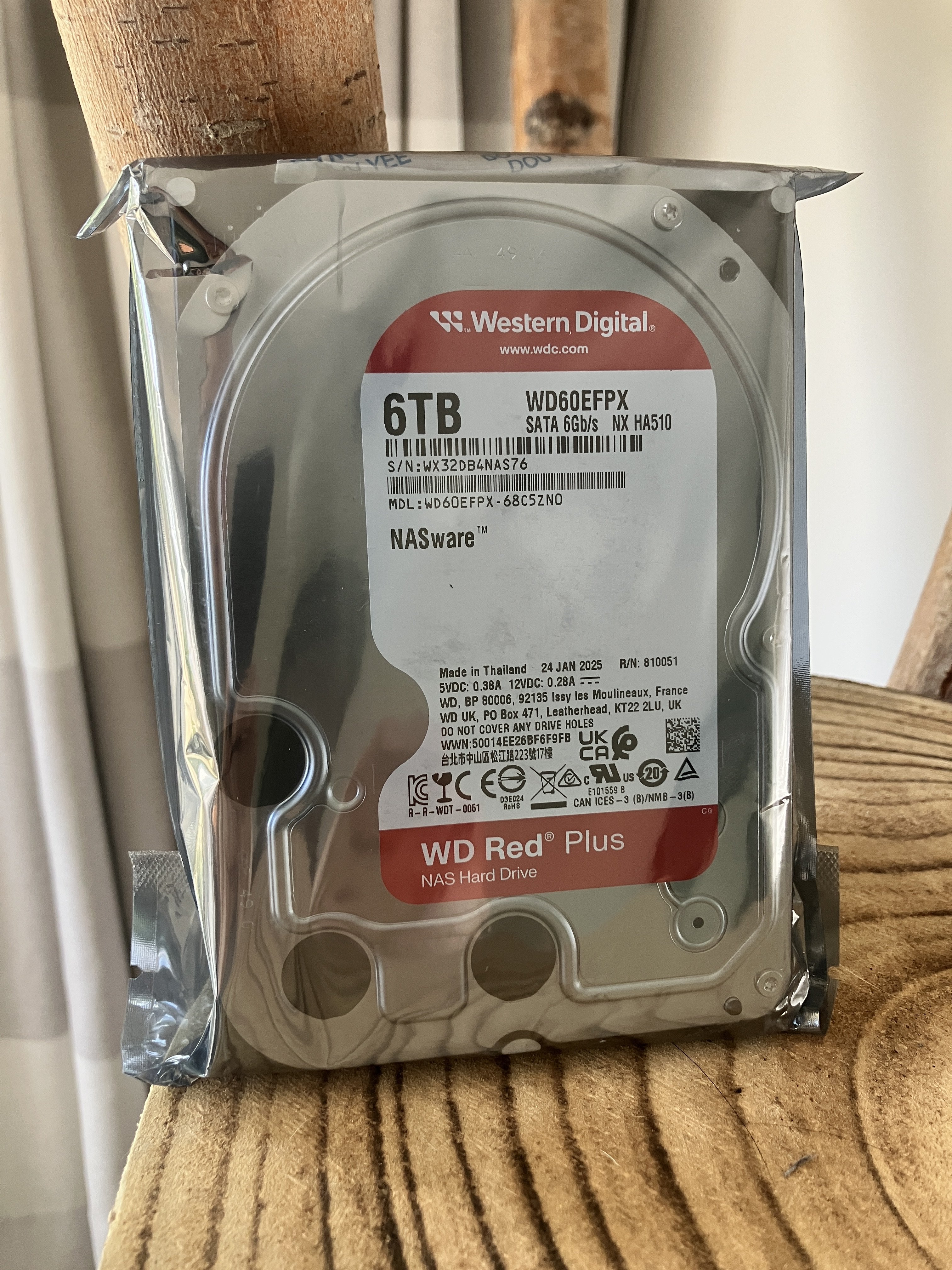

Uitpakken

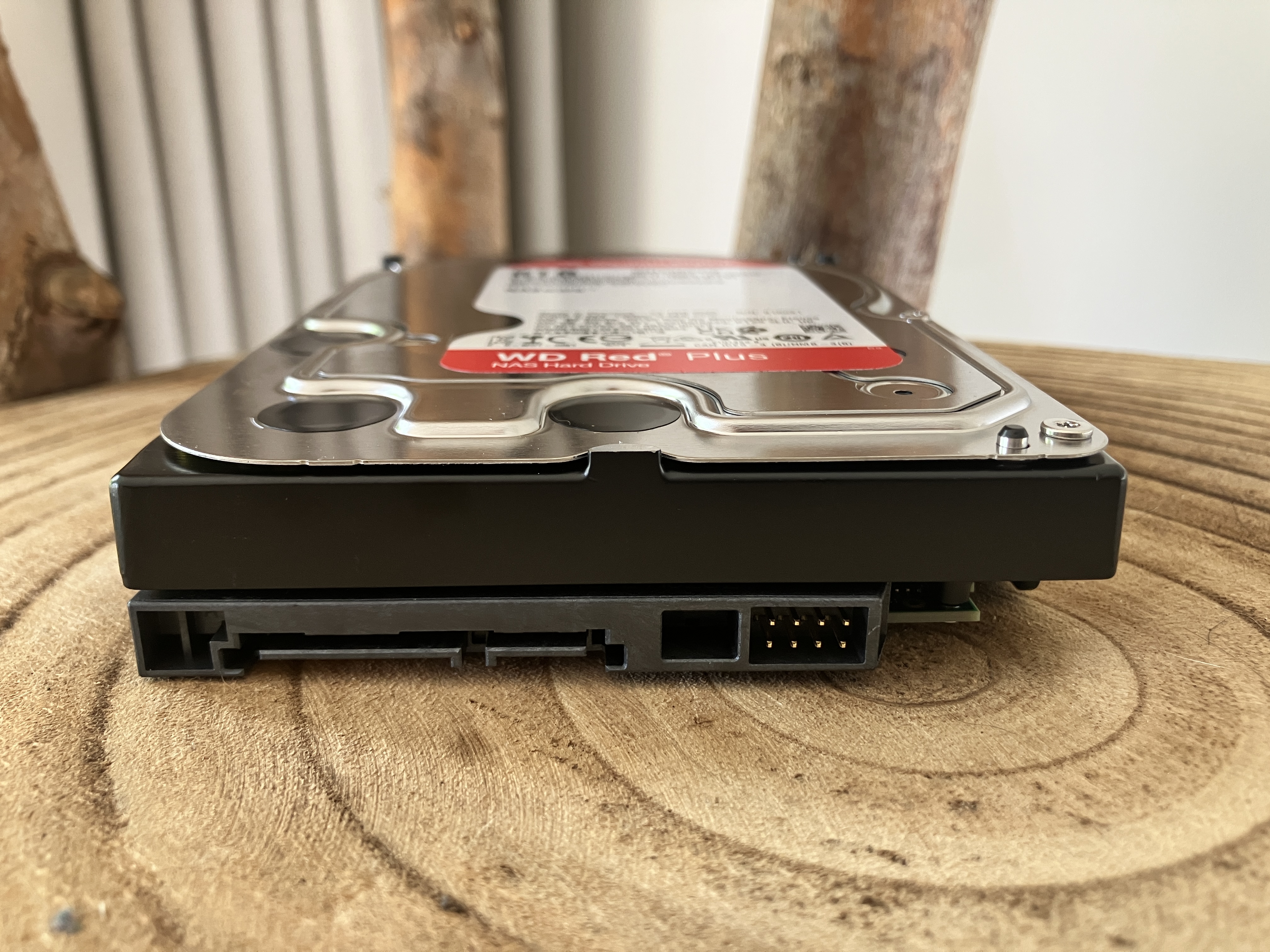

De HDD wordt geleverd in een anti-statisch zakje. Daar omheen zit nog een flink stuk bubbeltjesfolie om zo de HDD te beschermen tegen vallen en stoten. Je pakt de HDD uit door voorzichtig door het bubbeltjesfolie heen te snijden en uiteindelijk de bovenkant van het anti-statische zakje open te scheuren.
De HDD zit in het anti-statische zakje. Er wordt verder geen SATA-kabel bij geleverd.

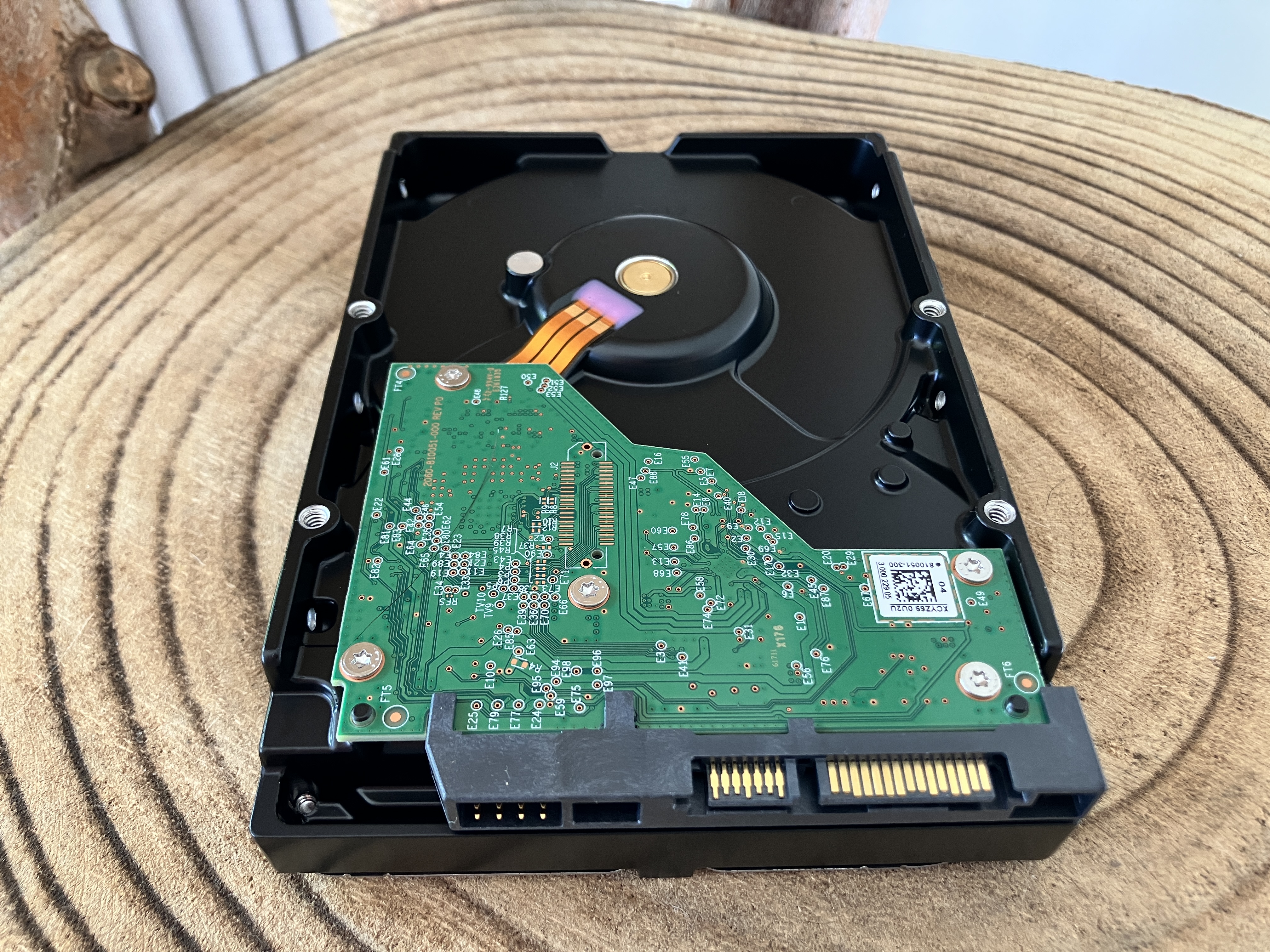

Bouw
De bouw kan ik standaard noemen. Het viel mij meteen op dat de schijf vrij dun aanvult en licht. De HDD voelt stevig aan en ook de onderdelen met lijn/epoxy erop zien er goed en stevig uit.

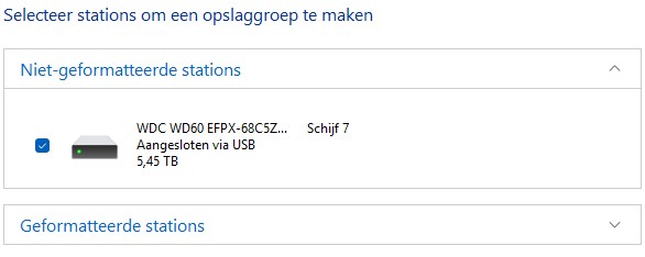

Ik heb de WD60EFPX gekoppeld aan mijn computer via een actieve SATA adapter. Deze adapter is in staat om apparaten tot 10 Gb/s aan snelheid te voorzien. Deze adapter wordt van buiten de computer voorzien van stroom. De adapter zelf sluit je aan op de HDD en vanuit deze adapter gaat er een USB kabel richting de computer. Uiteraard heb ik deze in een USB 3.1 Gen 2 poort gedaan om zo geen bottleneck te creëren.

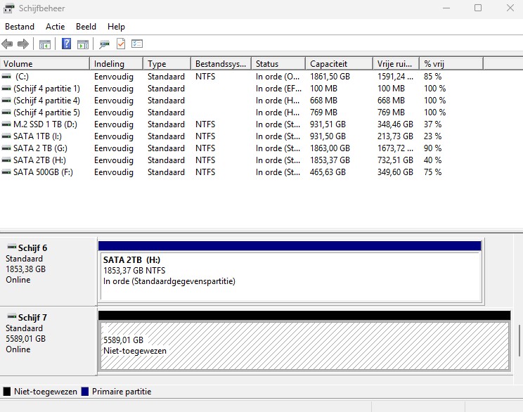

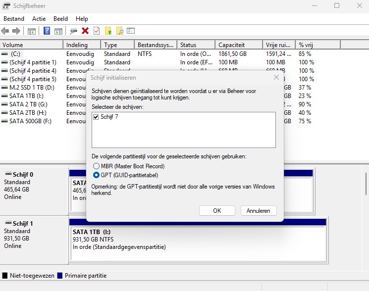

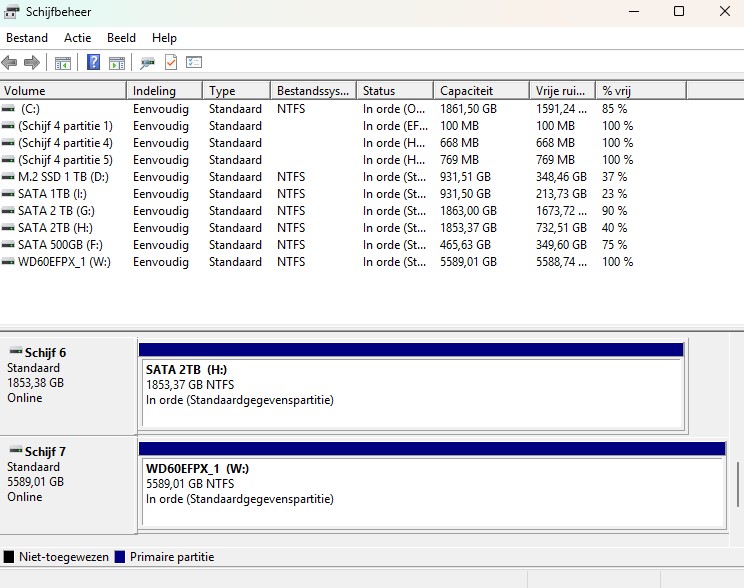

De 'installatie' voor zover dit genoemd kan worden, ging zeer gemakkelijk. De HDD ging duidelijk aan doordat ik het draaien van de interne platters hoorde. Wat direct opviel is dat de HDD erg stil was. Soms heb je in HDD's het kenmerkde geratel van de lees/schrijfkop. Dit heb ik bij deze schijf niet gehoord. De HDD lag letterlijk op tafel naast mijn toetsenbord tijdens het testen en ik hoorde deze amper.
De schijf werd direct herkend in Windows.

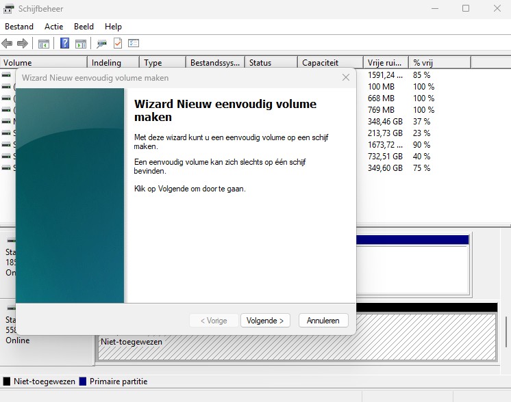

Via schijfbeheer kon ik gemakkelijk de schijf instellen. Dit was geregeld binnen één minuut. Het algehele proces was zeer snel en gemakkelijk.

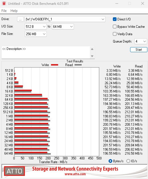

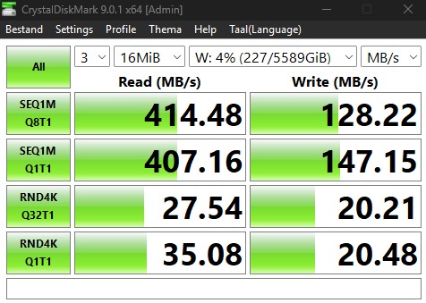

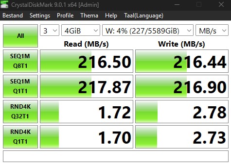

Zoals hierboven beschreven heb ik de WD60EFPX aangesloten op mijn computer via een USB 3.1 Gen 2 adapter en ook op de juiste poort op mijn computer zo aangesloten. De HDD krijgt externe voeding vanuit het stopcontact. De enige bottleneck is van de schrijf-en leessnelheid van de WD60EFPX zelf.
Ik draai verschillende tests waaronder CrystalDiskMark en ATTO Disk Benchmark. Dit zijn louter synthetische tests. Persoonlijk ben ik veel meer van de 'real life' benchmarks dus test ik ook het overschrijven en lezen van grote bestanden tussen mijn computer en de HDD. Het grote bestand staat dan uiteraard op een snelle M.2 SSD om zo ook weer enige bottleneck uit te sluiten.
Ik schrijf bij elke test de specifieke parameters. Dus even goed lezen.
Prestaties

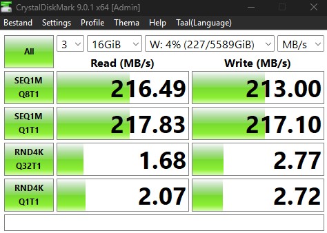

Om te beginnen met CrystalDiskMark
16 MiB
1 GiB
4 GiB
16 GiB

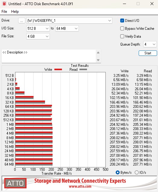

Vervolgens de resultaten getest met ATTO Disk Benchmark.
File size 256 MB
File size 4 GB

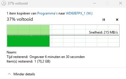

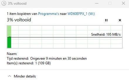

Als laatste test een meer praktische test. Ik heb een groot bestand weggeschreven naar de WD60EFPX.
Het is duidelijk dat de WD60EFPX in staat is tot langdurig snel wegschrijven. De WD60EFPX heeft 256 MB aan cache. Zelfs na meerdere minuten blijft de schrijfsnelheid vrijwel gelijk op een indrukwekkende 210 MB/s hangen. Dit is aanzienlijk voor een HDD. Western Digital zelf claimt schrijfsnelheden tot 180 MB/s. Ik ga daar met deze schijf/schijven dus ruimschoots overheen.
Uiteraard heb ik ook andersom getest met hetzelfde bestand. Dit bestand heb ik teruggeschreven van de WD60EFPX naar mijn computer. De resultaten waren als volgt:
Het valt op dat de snelheden bij terugschrijven naar de computer vrijwel hetzelfde waren als andersom. Dit is te wijten aan de SATA interface welke simpelweg niet sneller kan.

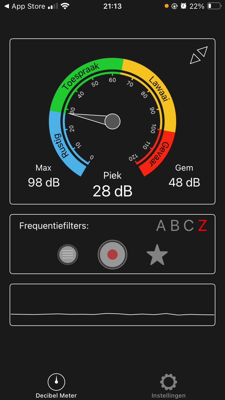

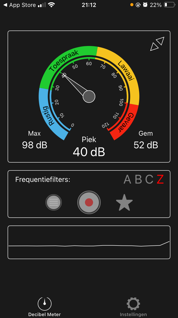

Geluidsproductie
Ik heb geen professionele apparatuur als het aankomt op het testen van de geluidsproductie van deze HDD('s). Ik heb deze dan ook simpelweg getest met de app dBMeter op mijn Iphone SE derde generatie. Het toeval wil dat mijn microfoon en speakers nog geen maand geleden professioneel zijn schoongemaakt dus de waardes zullen (voor zover ik kan inschatten) vrij accuraat zijn aan de werkelijkheid. De geluidsproductie is uiteraard enkel gemeten tijdens het overschrijven van een groot bestand. Ik heb vanaf de volgende afstanden gemeten:
- 1 centimeter
- 10 centimeter
- 1 meter
- 1 meter met een simpele bedekking van de HDD
1 centimeter
10 centimeter
1 meter

Het valt op dat de WD60EFPX ontzettend stil is. De schijf ligt letterlijk naast mijn toetsenbord tijdens het testen, het schrijven van deze review en tijdens een game-sessie. Ik hoor de schijf simpelweg niet. Wat je bij sommige HDD's hebt, is dat de schrijfkop geluid maakt. Dat is bij deze HDD niet zo. Dit, in combinatie met de slechts 5400 RPM, maakt de WD60EFPX tot een ongelooflijk stille HDD. Hij is zo stil dat ik het zelfs aan durf te bevelen om de schijf in een NAS in de woonkamer te hebben.
Ook qua warmteproductie viel deze mij niet tegen. Ik test de schijf in mijn computerkamer. Deze heeft een enkelsteenmuur welke niet grenst aan een buurhuis. In de winter is het dus heel erg koud en nu, in de zomer, wordt het flink warm in deze kamer. De HDD wordt tijdens het schrijven wel wat warmer, maar ik kan hier nog prima mijn hand op leggen. Het valt dus ook mee met de warmteproductie.

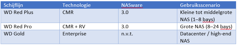

Western Digital line up
Western Digital maakt al jaren betrouwbare schijven. Zo betrouwbaar dat Western Digital met vele schijven in onder andere de compatibility lijst van Synology staat. De betrouwbaarheid van Western Digital (WD) harde schijven in combinatie met NAS‑systemen zoals die van Synology wordt algemeen als goed tot uitstekend beschouwd – mits de juiste modellen worden gekozen die compatibel zijn verklaard door de fabrikant. Hier volgt een overzicht van hoe betrouwbaarheid en compatibiliteit samenhangen.
WD biedt diverse schijflijnen aan, waarvan met name deze voor NAS-gebruik zijn ontworpen:
Deze WD60EFPX valt onder het WD Red Plus segment. Volgens bovenstaande afbeelding zou de WD60EFPX dan niet moeten beschikken over een rotation vibration sensor. Toch staat op de webpagina van Western Digital dat deze WD60EFPX wel over een rotation vibration sensor beschikt.
https://www.westerndigital.com/nl-nl/products/internal-drives/wd-red-plus-sata-3-5-hdd?sku=WD60EFPX
