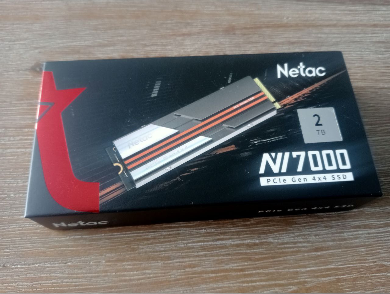

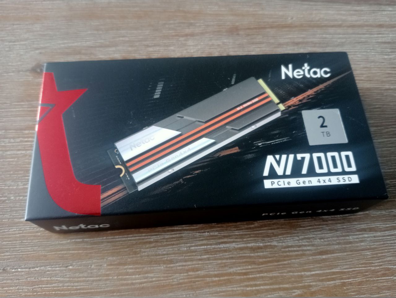

:banana:Heb hem vandaag binnen gekregen :bigok::banana:
Ik zal het weekend eens kijken of ik wat kan testen..
