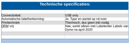

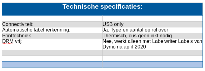

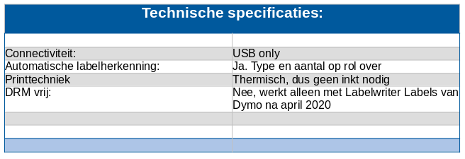

Technische specificaties:
Enkele specificaties van de printer die ik belangrijk vind om te benoemen:

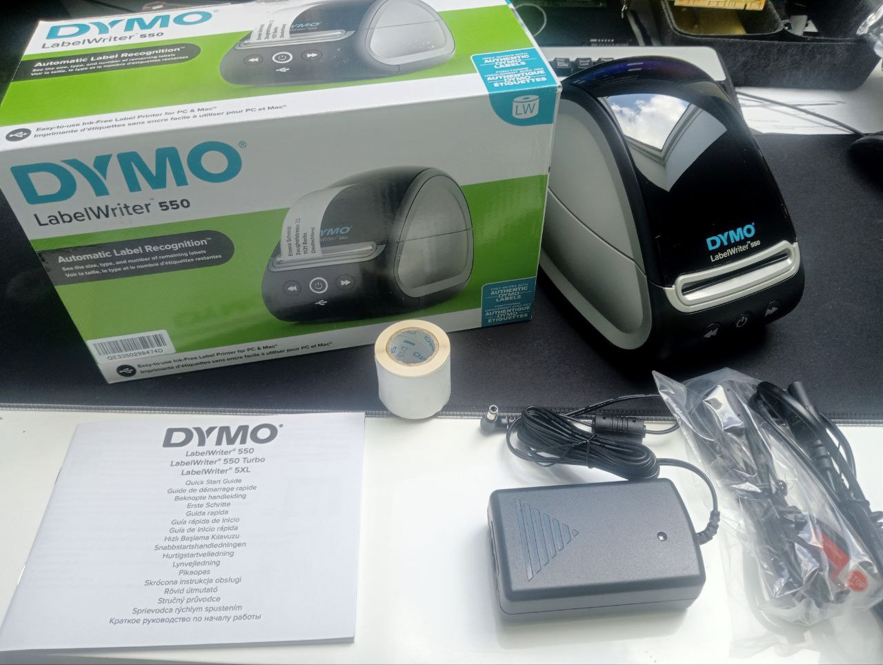

Op de dag van levering natuurlijk meteen aan de slag gegaan met de installatie. Ik had de Labelwriter samen met een rol labels van 32x57mm gekocht. Daar zitten in totaal 1000 labels op een rol. Zo’n rolletje heb ik €24,99 voor betaald. De printer zelf was €81. Dat valt dus wel mee.
De inhoud van de verpakking bevat de volgende delen:
  • Labelwriter 550​
  • Rolletje adreslabels om mee te starten
  • Adapter + netsnoer
  • USB kabel
  • Handleiding

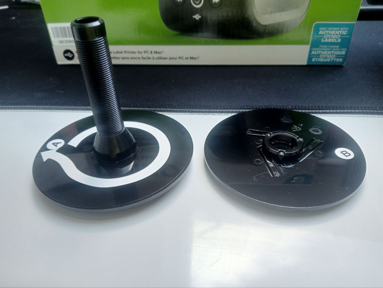

Bij het openen van de Labelwriter, zie de rolhouder zitten. Deze kun je naar boven eruit tillen, en de rechterzijde kun je er dan voorzichtig af trekken
Dat ziet er dan zo uit:

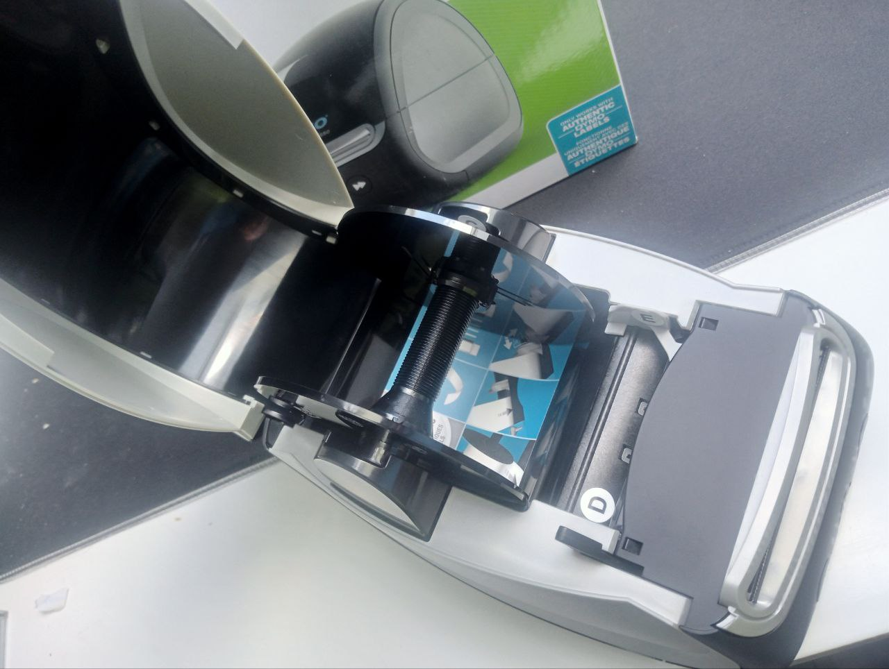

De pijl geeft de richting aan hoe de rol geplaatst moet worden.. Daarna kan de plaat die er zojuist af gehaald is, weer terug gezet worden. Deze moet strak tegen de rol zitten, en gecentreert.

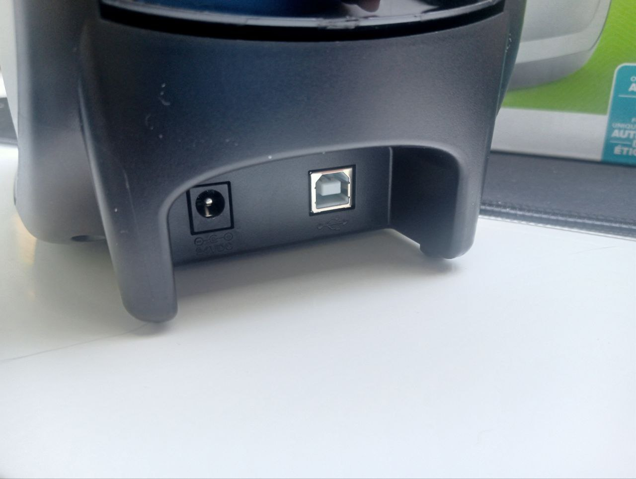

Daarna dien je het stickertje aan de achterkant te verwijderen, en kun je de USB kabel aansluiten samen met de voeding en dit alles aansluiten en aanzetten. Laat de USB kabel nog even los van de PC
Vervolgens moet je het rolletje nog bij de invoer van de printer naar binnen werken. Dit kan een wat lastig dingetje zijn. Als het op de goede plek zit, moet je 1x op de >> toets drukken, waarna hij de label naar binnen trekt. Mocht hij na de 1e keer niet helemaal goed zitten, druk dan nog een keer op de >> toets

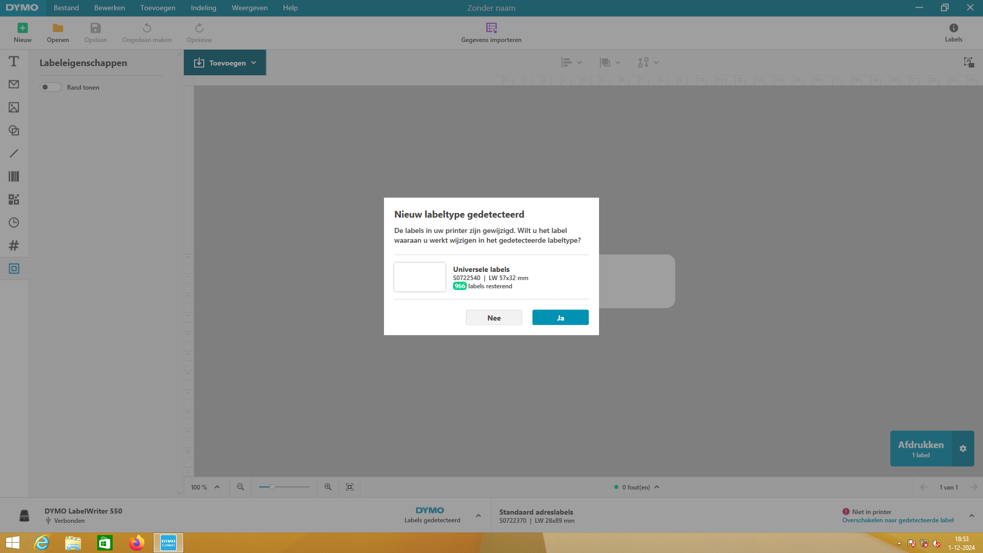

De Software:
Als je de software hebt opgestart, zul je de melding krijgen dat er een (andere) type label is geïnstalleerd, en of je deze als de huidige wilt instellen. Kies daar voor “ja”

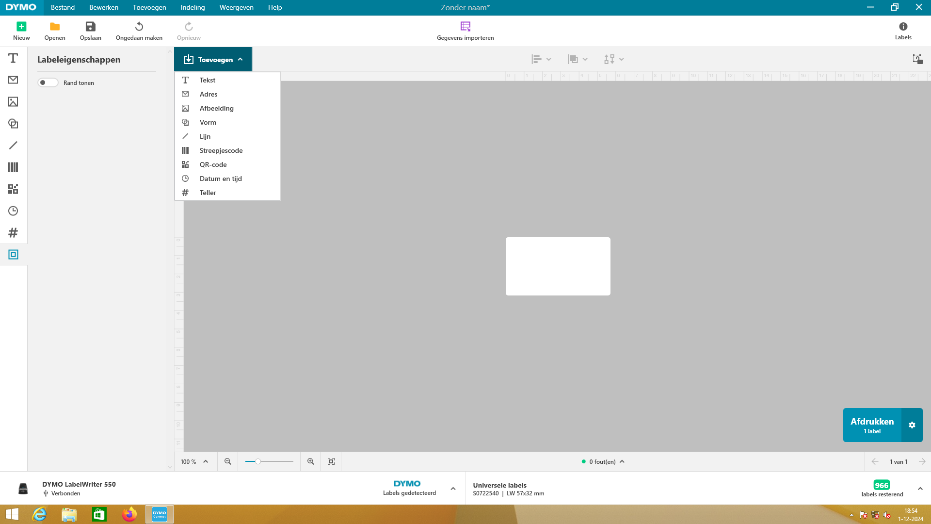

Daarna kun je een nieuw label aanmaken en starten met het toevoegen van elementen:

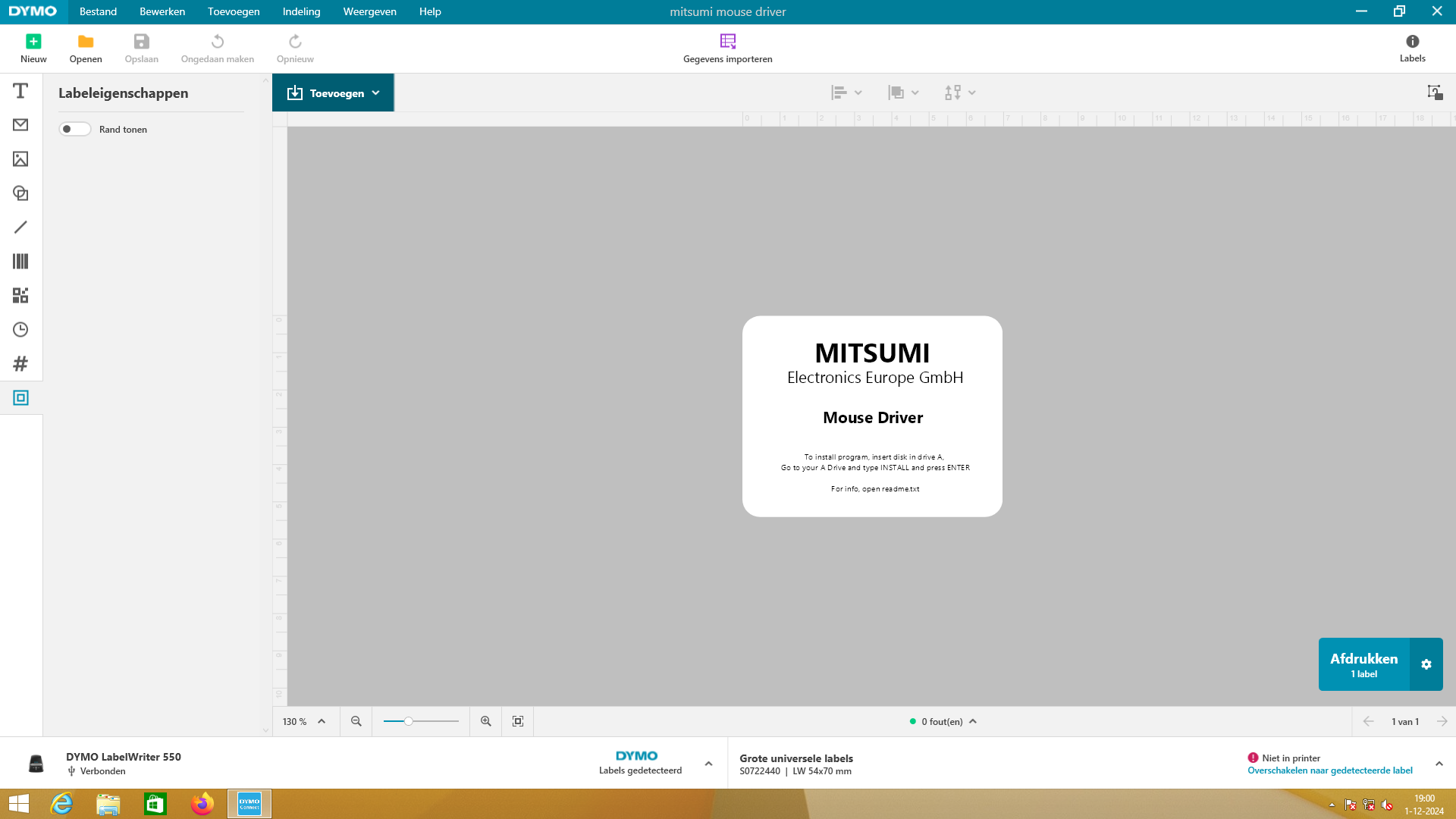

En dan van mijn kant eerst een simpele label, in dit geval voor een diskette. Ik heb er inmiddels al meerdere gemaakt, die veel mooier zijn geworden dan deze hieronder, maar dat hou ik voor mezelf:
