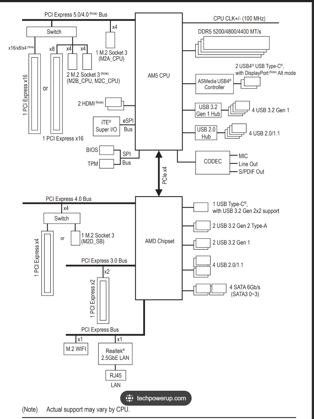

Ik wil graag meerdere NVMe drives kunnen toevoegen. Volgens de gegevens passen hier 3 op? Deze gaan elkaar niet in de weg zitten met lanes?

Qua ssd's zouden drie stuks prima moeten zijn in combinatie met dit moederbord, aangezien slechts eentje via de chipset gaat.

En meerdere M.2 sloten kan je niet fout mee gaan.
Als je toch nog net een beetje meer toekomstiger bestendiger wilt zijn, toch minimaal 1x M.2 pcie 5.0 x 4 slot erop.

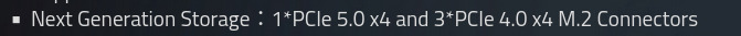

Sorry maar heb niet naar de specs gezocht op dat bord. (eerder voordat ik poste)
Toen ben ik even naar M.2 5.0 x4 gaan zoeken en wat jij al had gezocht en toen zag ik het er bij staan.

Ik zat nog eens beter te kijken....
De AX heeft 2x PCIe 4, 1x pci3.0
De Gaming x heeft 1x 4.0, 2x 3.0
De AX is dus wel beter uitgerust....helaas geen 5.0x16 slot voor de videokaart.

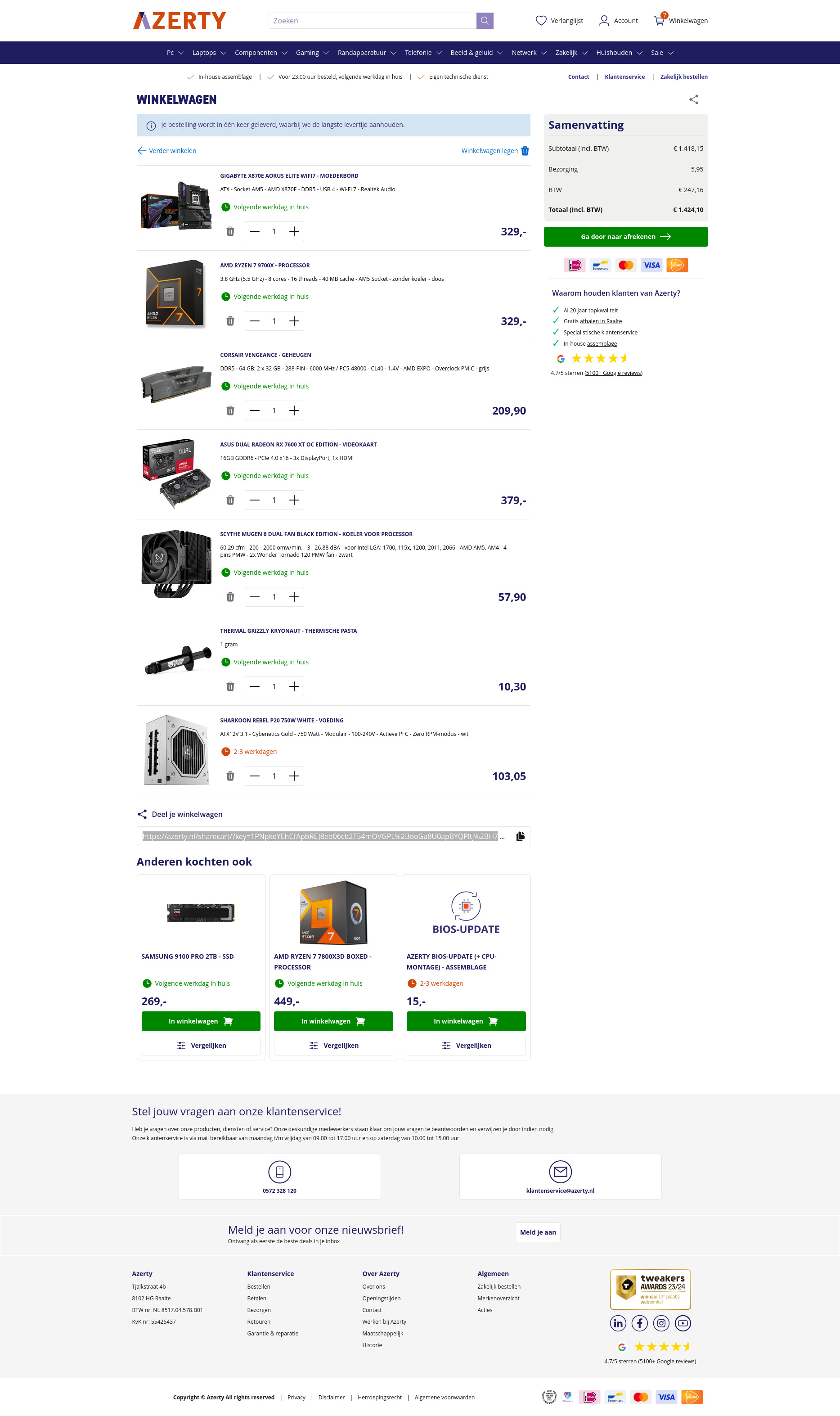

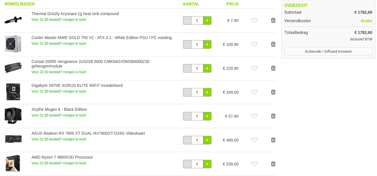

Door een positieve wending ben ik toch weer geneigd om een ander systeem te bouwen.
2 dingen heb ik al in bezit, en dat is een kast en voeding.
Ik ga de kast die ik voor het Truenas systeem wilde gebruiken, een Corsair Carbide Air 500R White Mesh mogelijk inzetten. In een bucket hieronder zit ook nog een Sharkoon Rebel P20 White voeding, die een beetje past in het black/white thema van alles. Maar ik heb ook nog een XFX 750Watt voeding met de benodigde stekkers liggen.
Qua CPU/koeler zag ik dat er van de CPU geen Boxed versie was? Heb zelf erg goede ervaringen met Scythe Mugen, en heb daarom gekozen voor de Mugen 6 Dual Fan Black.
Kunnen jullie eens meekijken voor het RAM & Videokaart? Misschien beter/sneller geheugen voor lagere prijs? De videokaart heb ik voor de 7600 XT 16GB gekozen. De 7700 is 12GB? 16GB lijkt me iets beter/minder snel een bottleneck dan 12GB. Hij moet ook minimaal 3 DP uitgangen hebben.
Mocht ik op de juiste punten kunnen besparen, kan ik eventueel een snellere kaart nemen, mits totaalprijs rond de ~€1400 blijft, en de videokaart 16GB VRAM heeft.
RAM heb ik meteen 64GB gekozen. Wil niet later nog weer moeten zoeken naar gelijke modules, dan maar in 1x goed uitgeven t.o.v 32GB.
Eventueel een andere, goedkopere CPU koeler is nog een optie, als hij ook stil is.

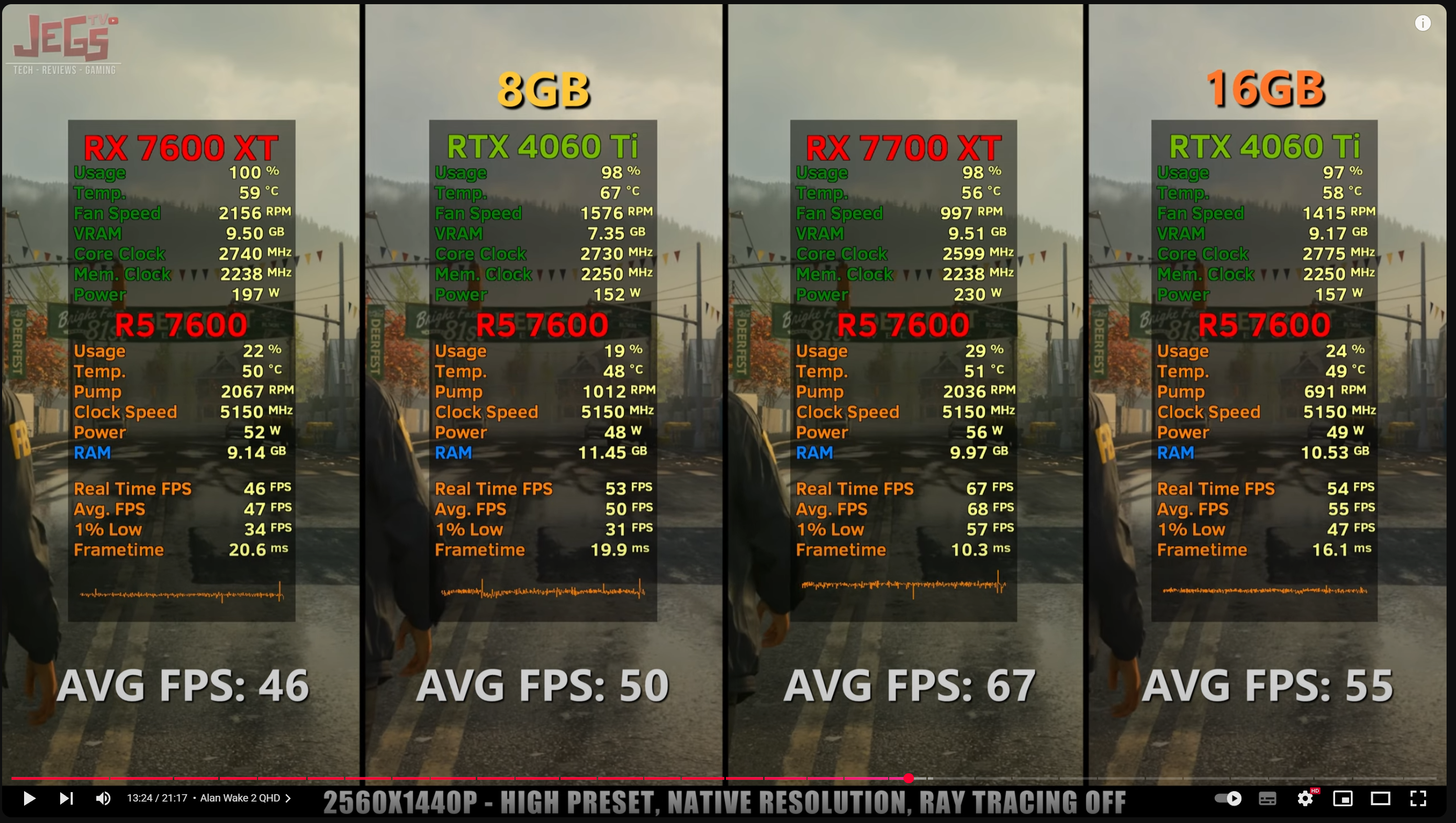

Euh, ik zou heel even wachten op de introductie van de 9060... Die zal onder de 5060 Ti moeten komen en vermoedelijk een tikje sneller zijn dan de 7600. Dat videogeheugen (zie ook mijn tests) gaat een rol spelen bij hoge resoluties en zware games zoals Indiana Jones and Wukong. Ik weet niet welke games je speelt, zou je dat kunnen vettellen? Misschien ook even kijken naar de nieuwe voedingen van be quiet! Ik heb die Vita bekeken van FSP die ik laatst heb weggegeven voor een user review. Het fijne van die voeding zijn de zeer flexible kabels: dat helpt bij het in de kast proppen van het kabelwerk. Overigens zou ik een betaalbare aio overwegen, dat is over het algemeen lekker stil. Hier is wat inspiratie.
Als de prijzen een beetje in lijn liggen met de grotere broers, zal die ook bij introductie zo rond de €550 uitkomen? En dat heb ik er eigenlijk niet voor over
Daarom had ik ook voor de 7600 (16GB) gekozen, en niet de 7700 (12GB)
<Azerty winkelwagen klik hier>>

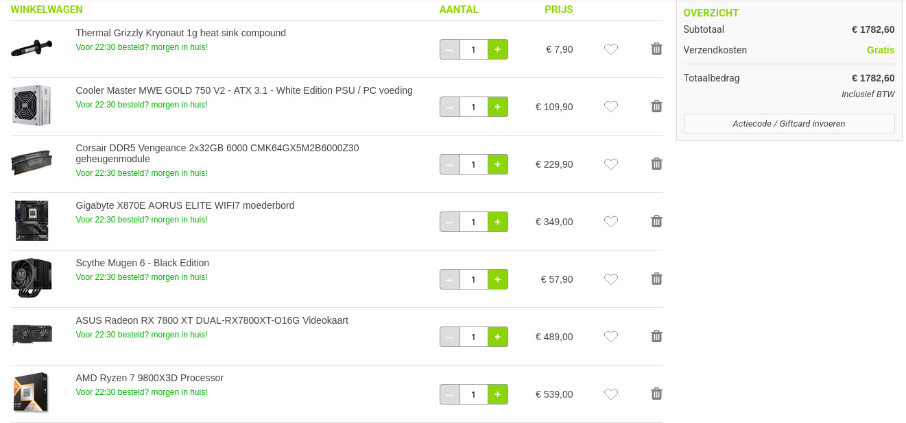

Waar wil je deze pc voor gebruiken?
1. Moederbord is erg duur? Heb je dit wel nodig? Zou rond de 150 - 275 euro range zoeken.
2. Cpu is nauwlijks sneller dan de Ryzen 7 7700 / 7700x die je er voor had. (kan je beter op dit moment goedkoop in stappen en later een Zen 6 plaatsen.
of je moet gelijk voor de ryzen 7 9800x3d willen gaan..
3. Voor normaal pc gebruik en wat gaming is 64GB eigenlijk wel vrij to much... (ik weet het omdat ik eerder ook 64GB heb gehad en er nauwelijks echt vol kreeg.
32GB is verlopig echt nog voldoende voor de meeste pc games. Andere optie kan 48GB zijn.. Alleen weet ik niet of dat 2 modules die samen 48 GB maken goed worden ondersteunt op AM5.
Daarnaast zou ik voor een lagere Cas Latency geheugen kiezen.. CL40 is best hoog.
4 Videokaart ligt eraan wat je ermee wilt doen.. Maar door een goedkopere oudere cpu te nemen kan je dat extra geld in een betere GPU steken.. RX7600 is niet bepaald een hoog vlieger.
Zou minimaal voor een RX 7700 gaan of beter nog een RX7800xt 16GB.
Rest van de onderdelen is persoonlijke keuze.. Wellicht kan dit beetje goedkoper zonder te veel in kwaliteit in te leveren.

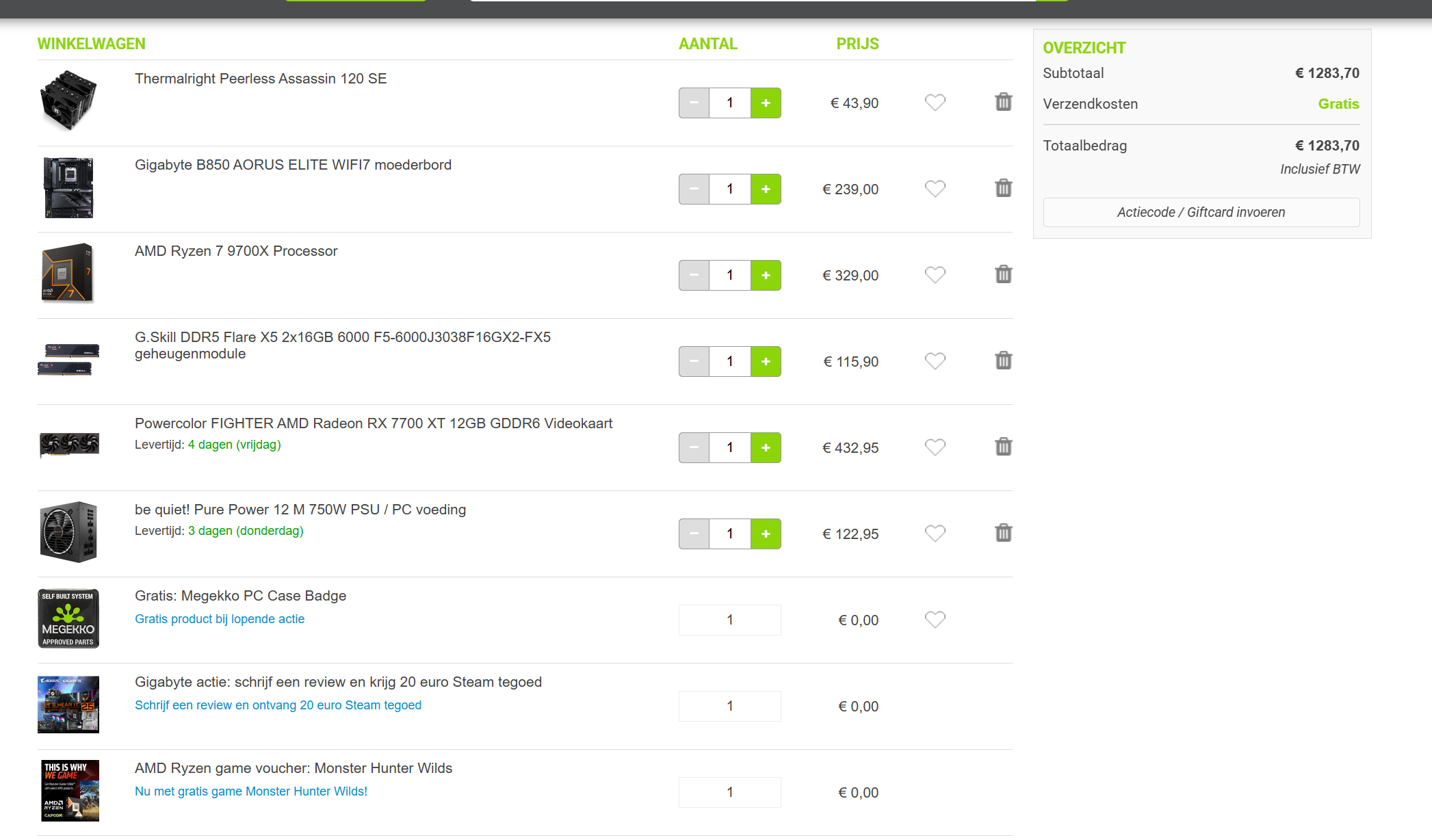

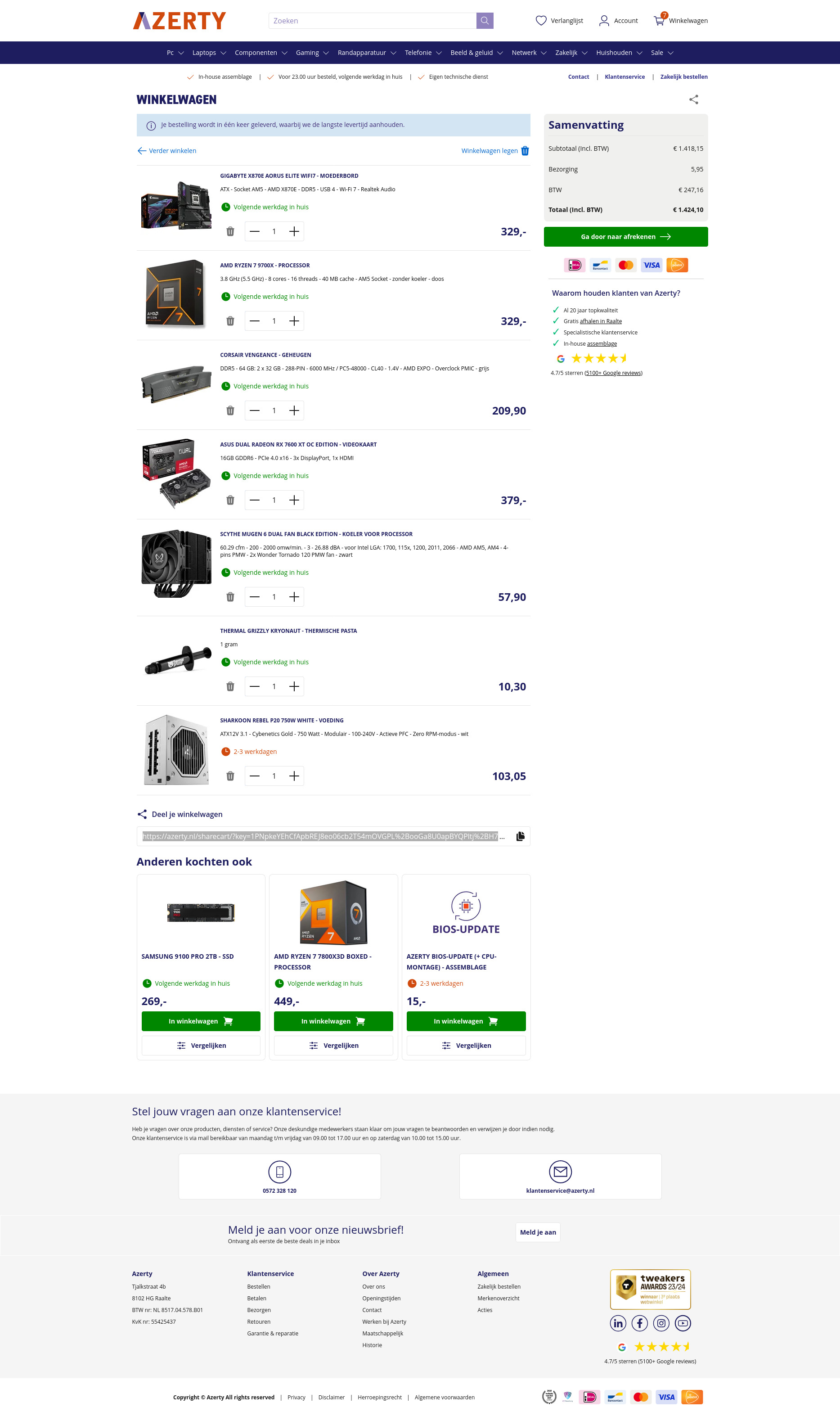

En deze setup?
Andere voeding (of kan ik beter voor een Corsair RM serie gaan?
iets ander geheugen betere timings 30 vs 40ns...
De CPU koeler zoals @xzandr aangaf
Ik zit nog wel te schuiven en verwijderen van hardware.
Stel ik kies voor de PSU op een later moment en ik "ruil" de Ryzen 9700X voor een 9800X3D......
Dan betaal ik op dat moment eigenlijk maar €90 meer.
Heeft dat nog voordelen met de RX7600?
Persoonlijk vind ik deze set up nogal uit balans, vooral de X870/ 9800X3D icm een 7600XT.
Tevens zie ik het nut niet van 64Gb, dat steek je in een workstation, niet in een game PC.
En dan beter geen Corsair nemen want dan weet je nooit welke chips ze gebruiken, ze hebben de reputatie zonder het te melden te wisselen van chips.
De Artic freeser 36 is een koeler met een goede prijs/kwaliteits verhouding maar bij AMD is de koeling heel belangrijk.
Hoe beter de koeling, hoe hoger de boost clocks en ik zou voor een koeler met meer koelvermogen gaan.
Als ik het goed begrijp wil je een mid range allround/gaming PC.
Ik zou dan zelf voor een B650/B850 bord gaan, een X670/X870 bied geen meerwaarde voor een allround/gaming PC.
Als GPU dan de 7700 XT, ondanks de 12 Gb is die ook in 4k flink sneller dan de 7600 XT.
Of wachten op de 9060....
Als CPU de 9700X, ja de 9800X3D is sneller maar ook flink duurder en de 9700X past beter bij een 7700XT.
Een niet X3D cpu heeft veel baad bij lage timings, dus als geheugen 6000 C30 van gskill.
Als koeler is de Thermalright Peerless assasin voor 9 euro meer dan de AF 36 een goede optie.
Hier mijn aanbeveling met 32 Gb met ruimte in je budget voor 64Gb en met voeding.

Blijf je bij 32 Gb is er binnen je budget ook ruimte voor een 7800XT

Ja, qua M2 slots is de X870 uitgebreider en als jij denkt 4 SSD slots nodig te hebben dan moet je voor X870 gaan.
Maar M2B_CPU en M2C_CPU van de X870 delen lanes met de GPU, die zal dan op 5,0 X8 lopen.
Op zich geen groot probleem als je geen high end GPU's gaat gebruiken maar als jij je GPU op 5.0 x16 wilt draaien heb je bij de X870 eigenlijk maar 2 bruikbare SSD slots( 1x 5.0 en 1x 4.0) en bij de b850 3( 1x 5.0 en 2x 4.0)
Hier het blokdiagram van de X870 Elite

GPU heb ik eigenlijk zo gekozen omdat ik veel GB wil. Is een 7600 XT 16GB nu niet beter dan een 7700 XT 12GB als een game veel (12GB en hoger) VRAM vraagt?
Ik kijk naar de prestaties, niet naar het aantal Gb.
Je hebt vooral in 4k veel Vram nodig en voor 4k zijn zowel de 7600X en 7700X niet echt geschikt, zelfs al geef je de 7600X 32 Gb Vram.
Wil je toch 4k draaien dan is de 7700 X tot wel 40% sneller, ondanks minder geheugen.
De langzamere chip is de bottleneck, niet de hoeveelheid geheugen.
Maar je gaf aan vooral op1440p te willen gamen, daar gaat 12gb echt niet te weinig zijn.
Hier een vergelijk bij Alan Wake 2, een zeer VRAM gebruikende game, op 1440p:

Denk wat ik aangepast heb een veel betere deal kan zijn:
Een trage RX7600XT wil je echt niet (die 16GB zegt vrij weinig als de gpu ook niet snel genoeg is) met een super dure voeding en een top of the line moederbord.
Dat extra geld lekker in een snellere gpu steken.
64GB niet echt nodig voor normaal pc gebruik en gaming.. Als 48GB ook gaat werken zou ik daar voor kiezen scheelt je toch weer een beetje geld wat naar de gpu kan.
Ik heb bij je cpu, psu, geheugen, moederbord geld eraf gehaald in de betere rx7800xt 16GB erin gezet. Met die gpu zou je makkelijk max op 1440P ruim kunnen gamen.

Heb nu dit.... 9800X3D en RX7800 XT, wel 64GB.
4K Gaming was ik niet van plan (voorlopig). Waarschijnlijk komt er eerst een 2540x1440 scherm. Kan eventueel over een paar jaar altijd nog een RTX 5080 of hoger aanschaffen.
Ik had bij de buren ook die samenstellingen ingevoerd, en dan kom je al snel tot de conclusie dat je maar 4 produkten bij 1 winkel kunt krijgen. Maar daardoor kwam ik er wel achter dat de 30ns versie van dit RAM er ook is.
Overklok plannen heb ik eerst niet.
Qua Mobo wil ik toch eigenlijk wel USB4. Dit om het maximale uit een aangesloten externe USB of SSD vol data te pompen.
Gister moest ik op mijn Z400 bak 17 files van in totaal 60GB op USB zetten, en dat duurde bijna een uur. Waarschijnlijk USB 2.0? Duurt veel te lang.
Bekijk bijlage 962
Er zit al aardig rek in het budget zie ik, een bijwerking van dit soort advies topics geloof ik want ik zag het op HWI ook vaak gebeuren. :d
Is een fraaie set up geworden.
En je hebt bepaalde keuzes niet hoeven maken door je budget wat op te rekken.
Kan je in mijn ogen wel 7 jaar mee vooruit.
Hou er wel rekening mee dat later maximaal een 5080ti kan nemen als je die 2 5.0x4 M2 slots wilt gebruiken, de 5080ti zit aan de grens van de bandbreedte van 5.0 x8.
Voor iets snellers ga je 5.0 x 16 nodig hebben.
Ook kan je nog overwegen om in verband met een toekomstige GPU upgrade nu al een 850 of 1000w voeding te nemen.
En qua USB4 is het afwachten wat de toekomst brengt, op het moment zijn er geen USB4 externe drives, USB 3.2 2x2 is de max, en met thunderbolt vind ik alleen thunderbolt 3 drives die erg duur zijn.
Er komt wel een Thunderbolt 5 drive op de markt, kost meer dan je GPU, waarvoor USB4 al weer te langzaam is.
Maar wie weet is dat over 3 tot 4 jaar anders.
