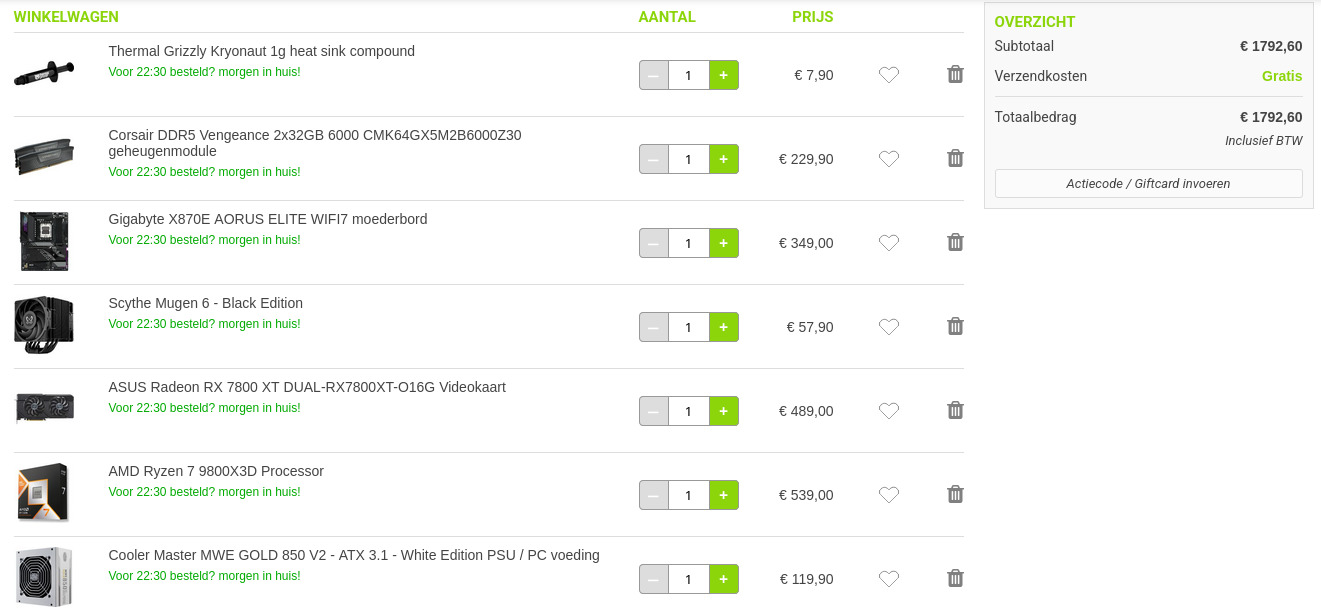

Kom ik nu uit op dit:
Aantal onderdelen zijn alvast besteld.
Dan kan ik beginnen.
Succes en vooral veel plezier met bouwen. :bigok:
Thx, gaat vast goedkomen. Ik had er ook alvast een SSD bij besteld. 😛

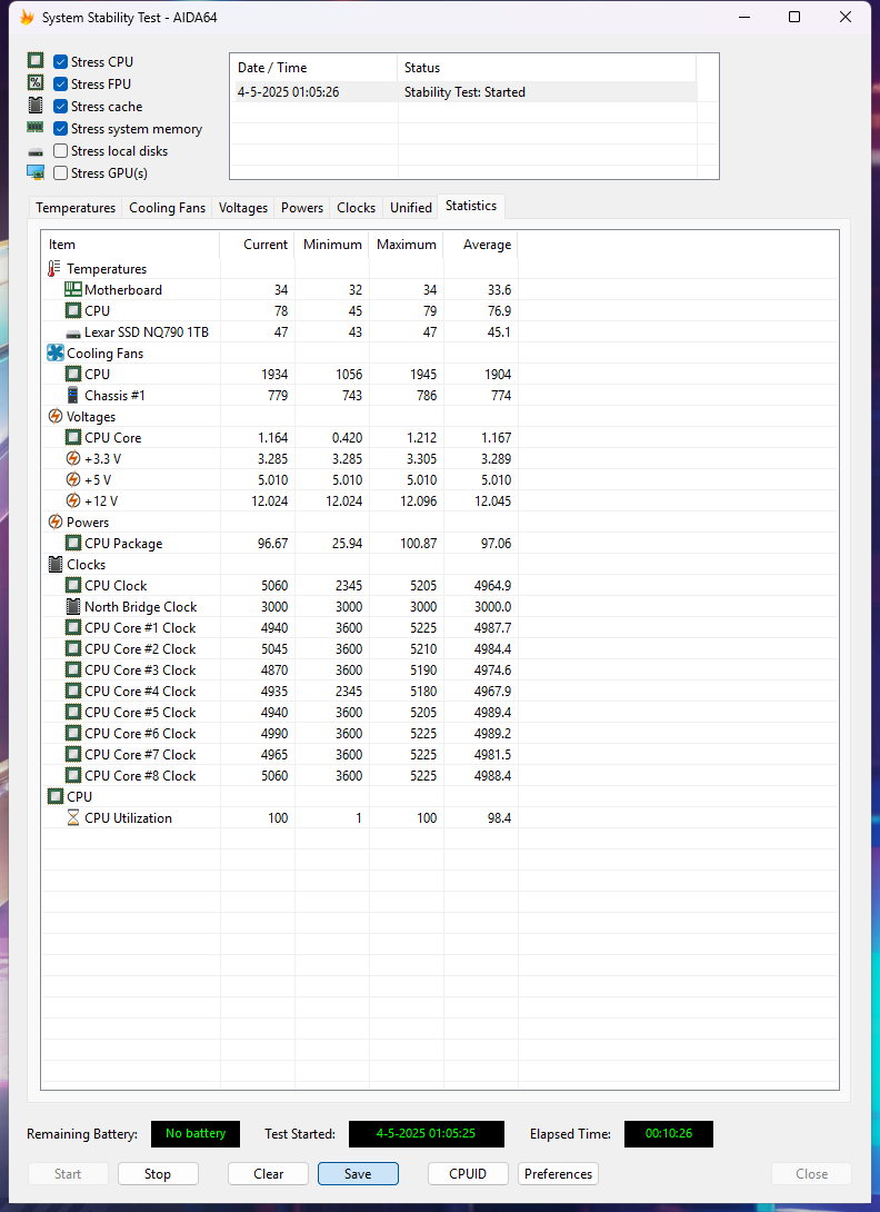

Ik heb met Aida64 eerst een stock benchmark gedraaid. (All Core Value op 0)
Lees ik het goed, dat hij eigenlijk gemiddeld gezien maar 4900MHz draaide?
Ik heb daarna -20 ingesteld en dat ging ook prima. Vervolgens -40 en -50.
-50 was teveel van het goede, -40 haalt hij de benchmark zonder problemen voor 10 minuten.
Misschien ga ik de waarde nog op -45 proberen om te kijken of hij dan nog stabiel is.
